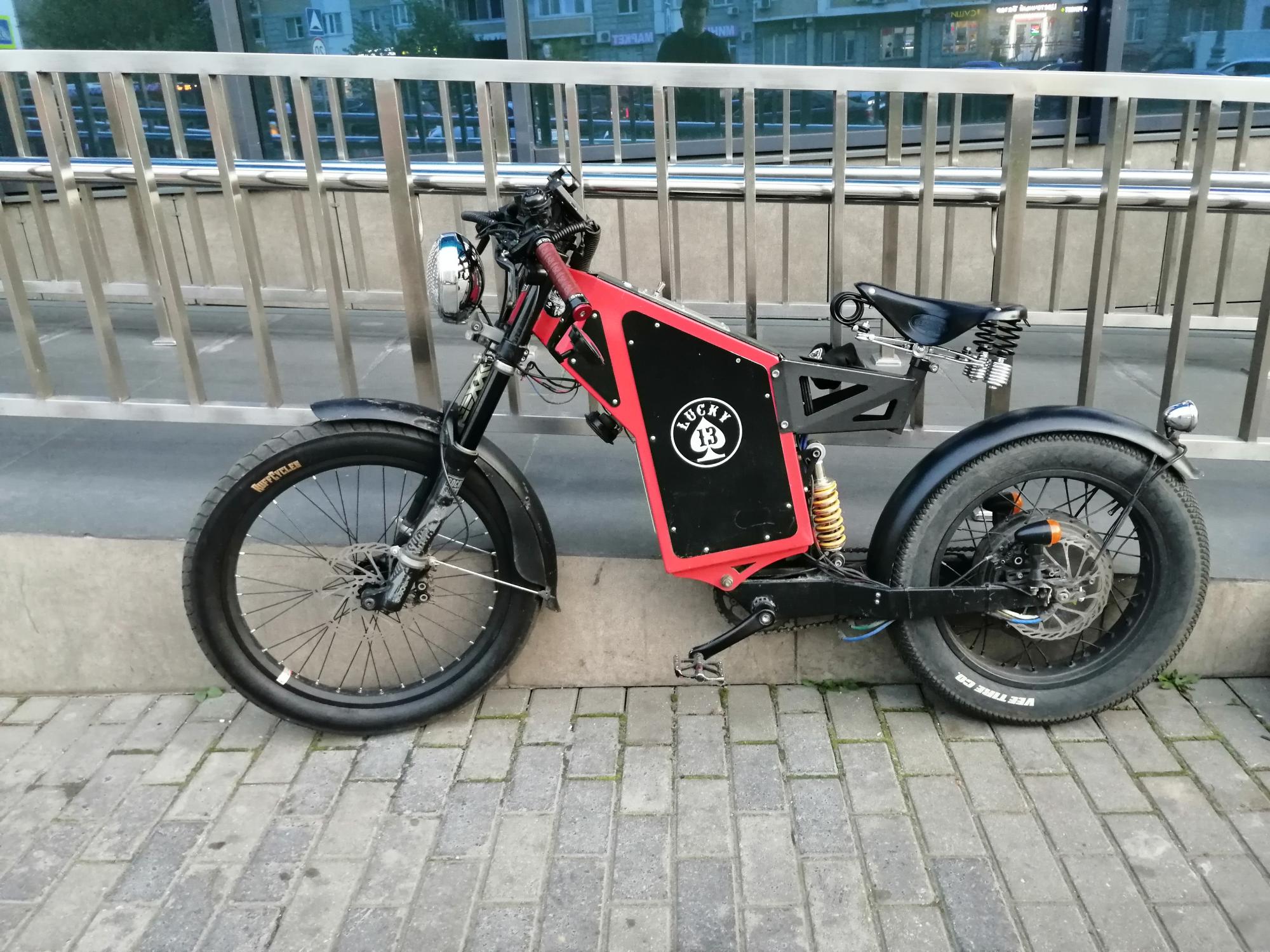

Цитата: Stanislavchik от 20 Июль 2020 в 10:15

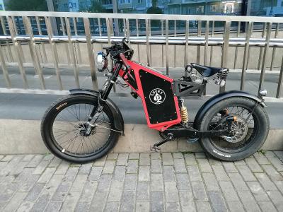

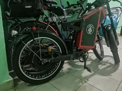

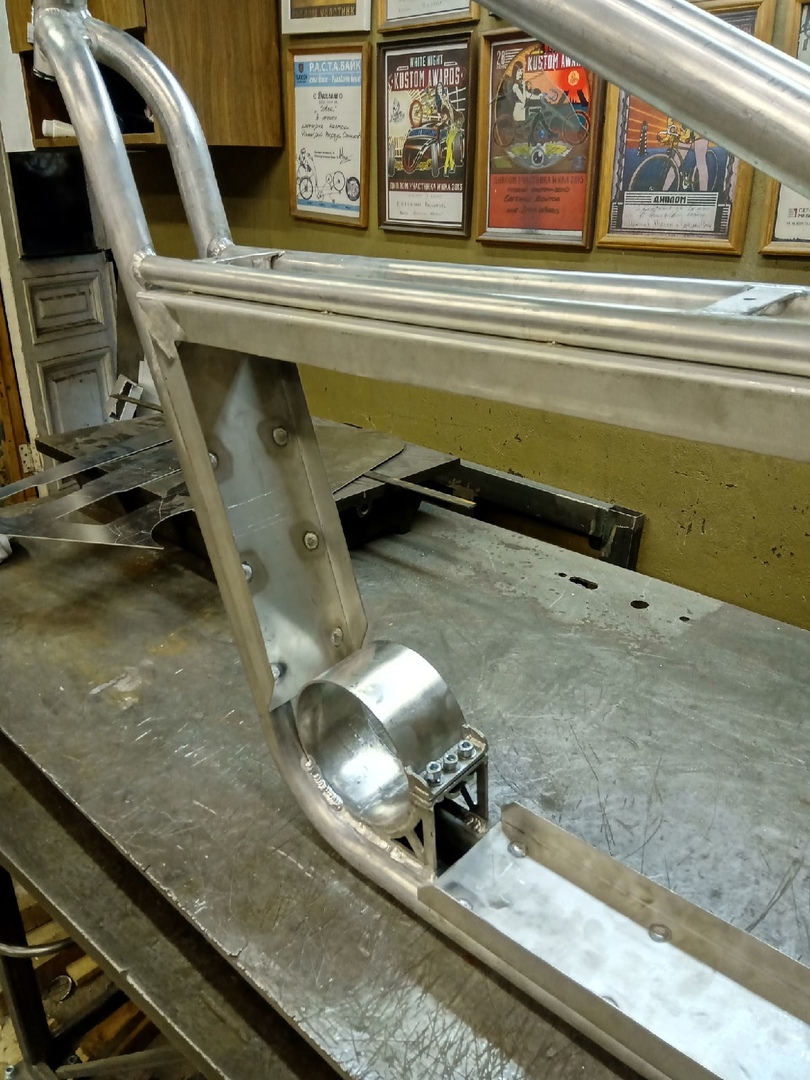

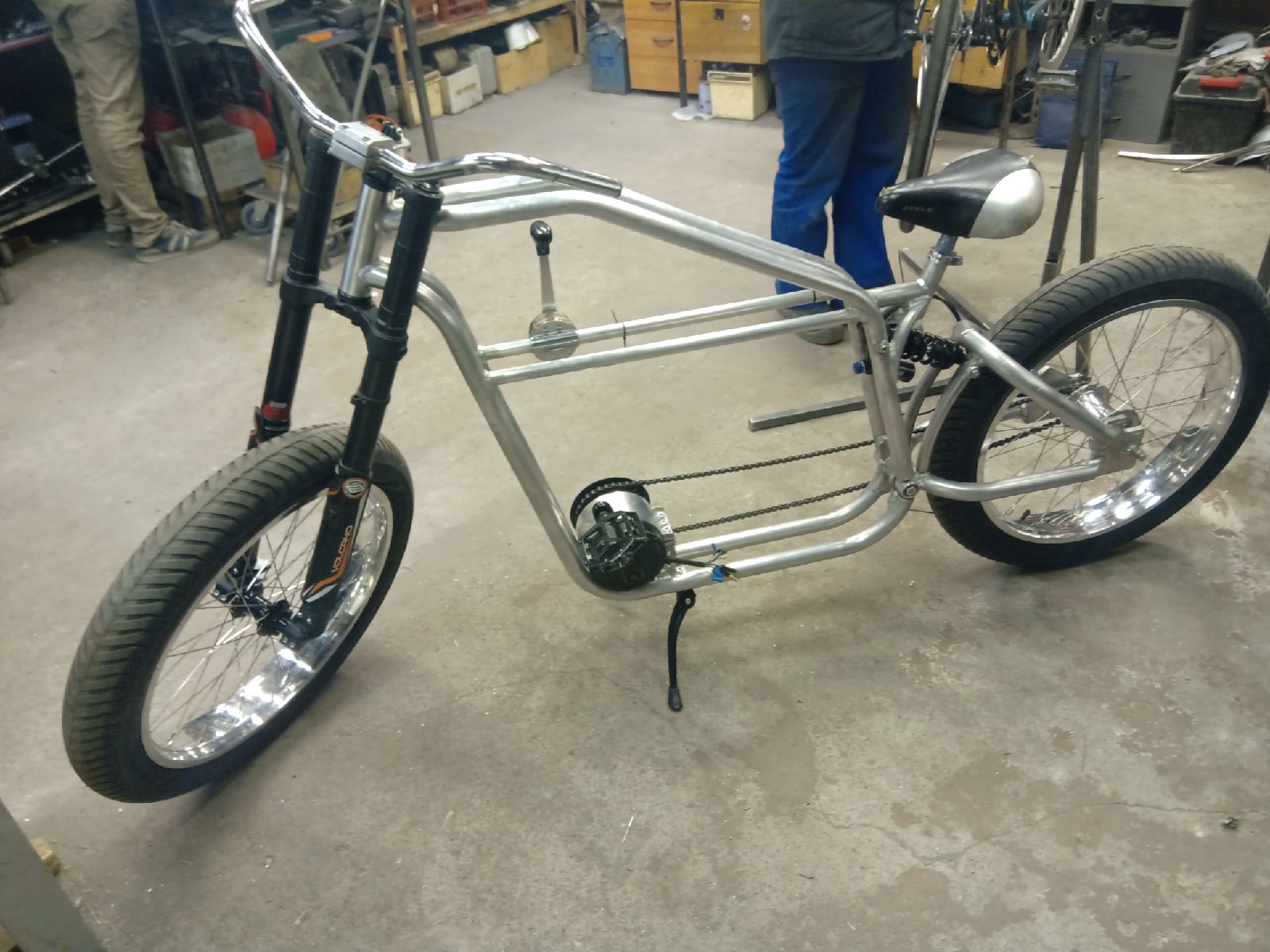

Переварили трубу и поставили подножку:
Всё-таки на фотке всё-таки кажется низким...
Рама очень понравилась.
Stanislavchik
[user]ВикторНН[/user], Нет это только кажется, он достаточно высокий, но маленький:
https://youtu.be/VvFSBJg2g_8
ВикторНН
На видюхе вроде ничо так смотриться - не сильно низкий, в смысле (я про так называемый клиренс).
Ежели соберусь в Мск (думаю, что Вы его допилите к следсезону), напрошусь на посмотреть вживую - вдруг не откажете  ;-)

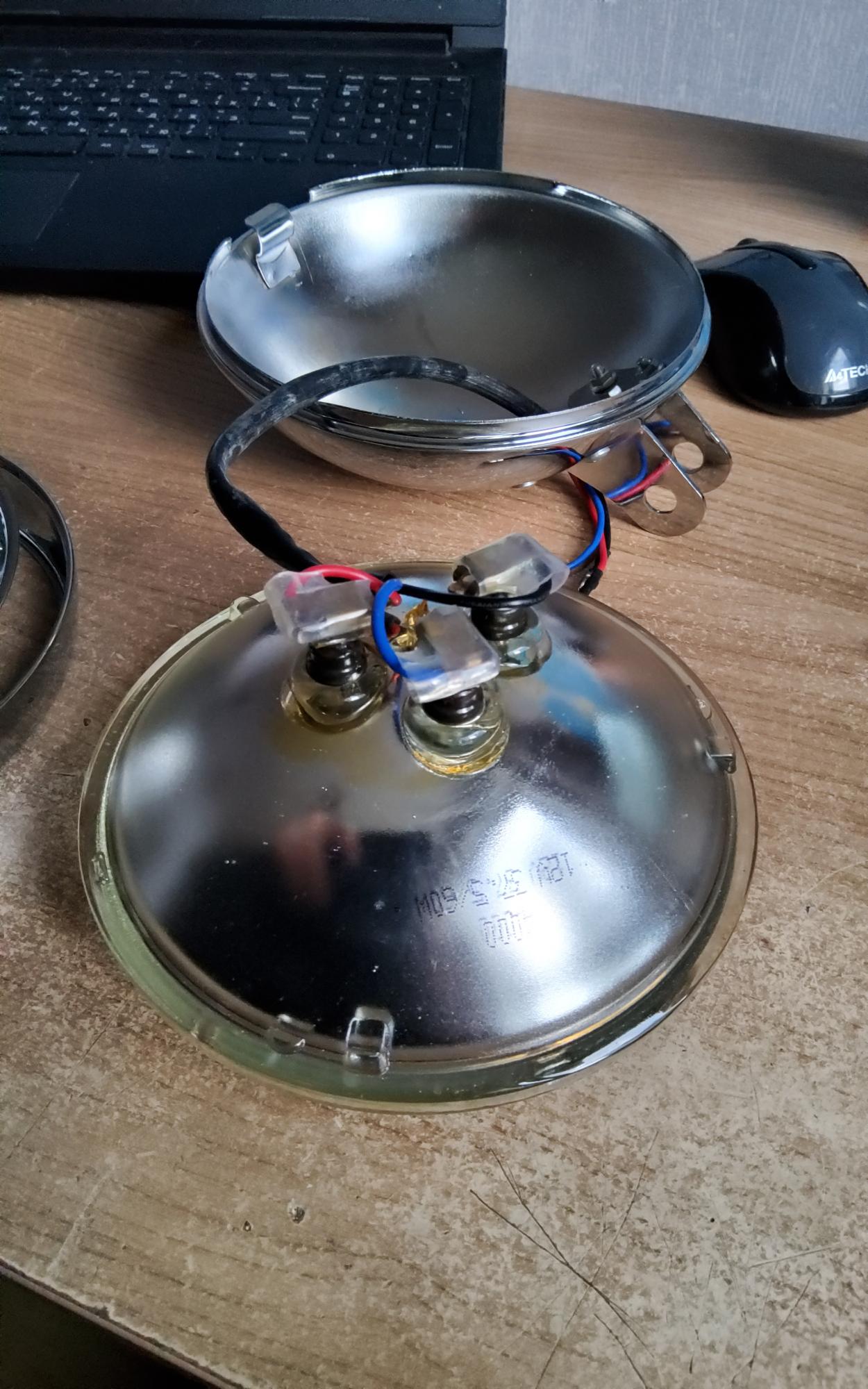

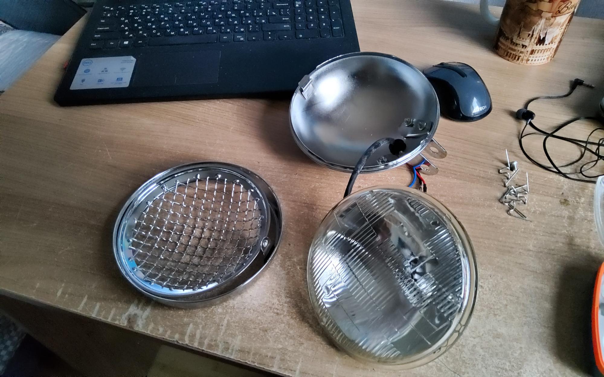

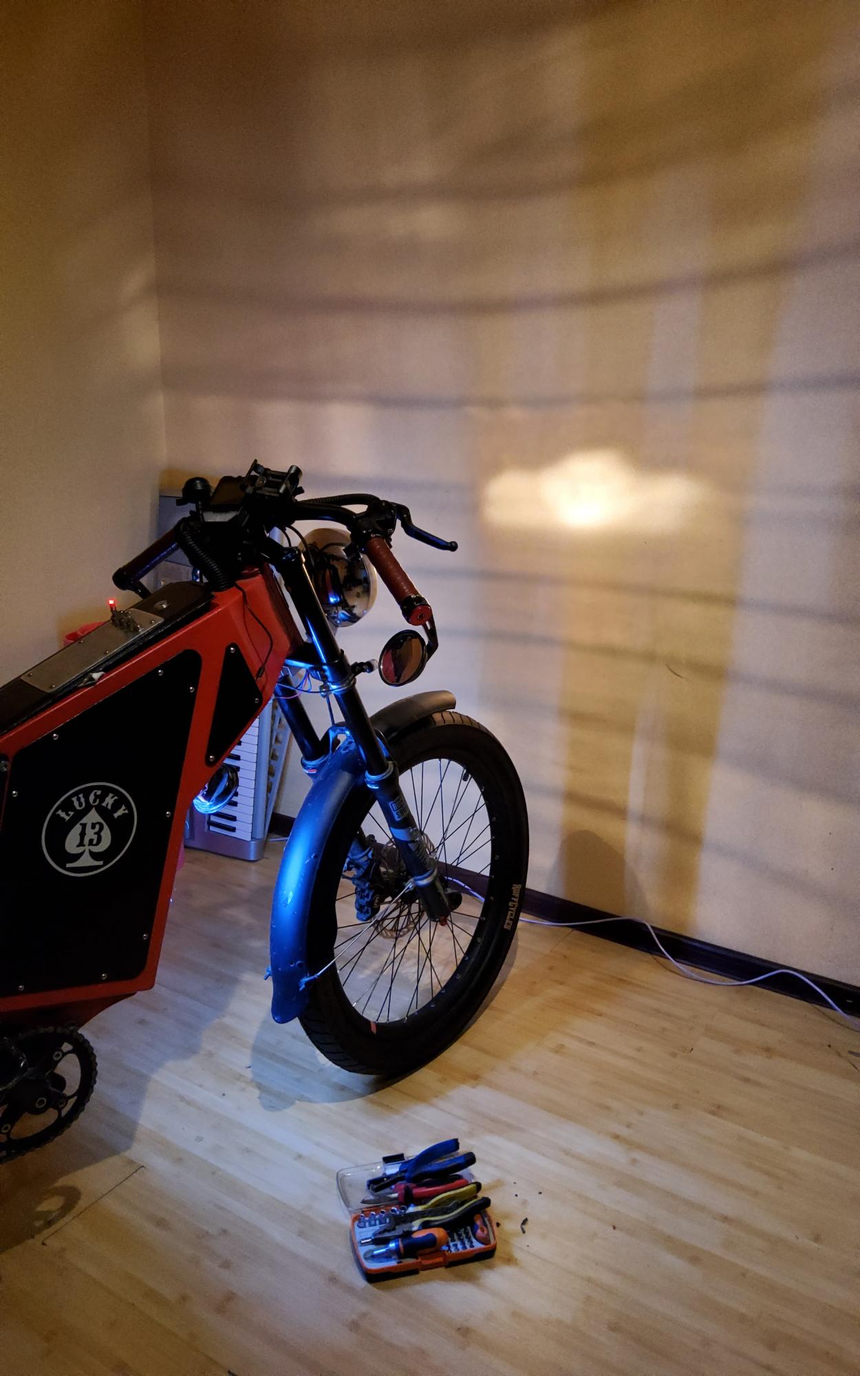

Тестируем фару для новой рамы.
Фара сделана в виде единой стеклянной герметичной колбы. Замене не подлежит.

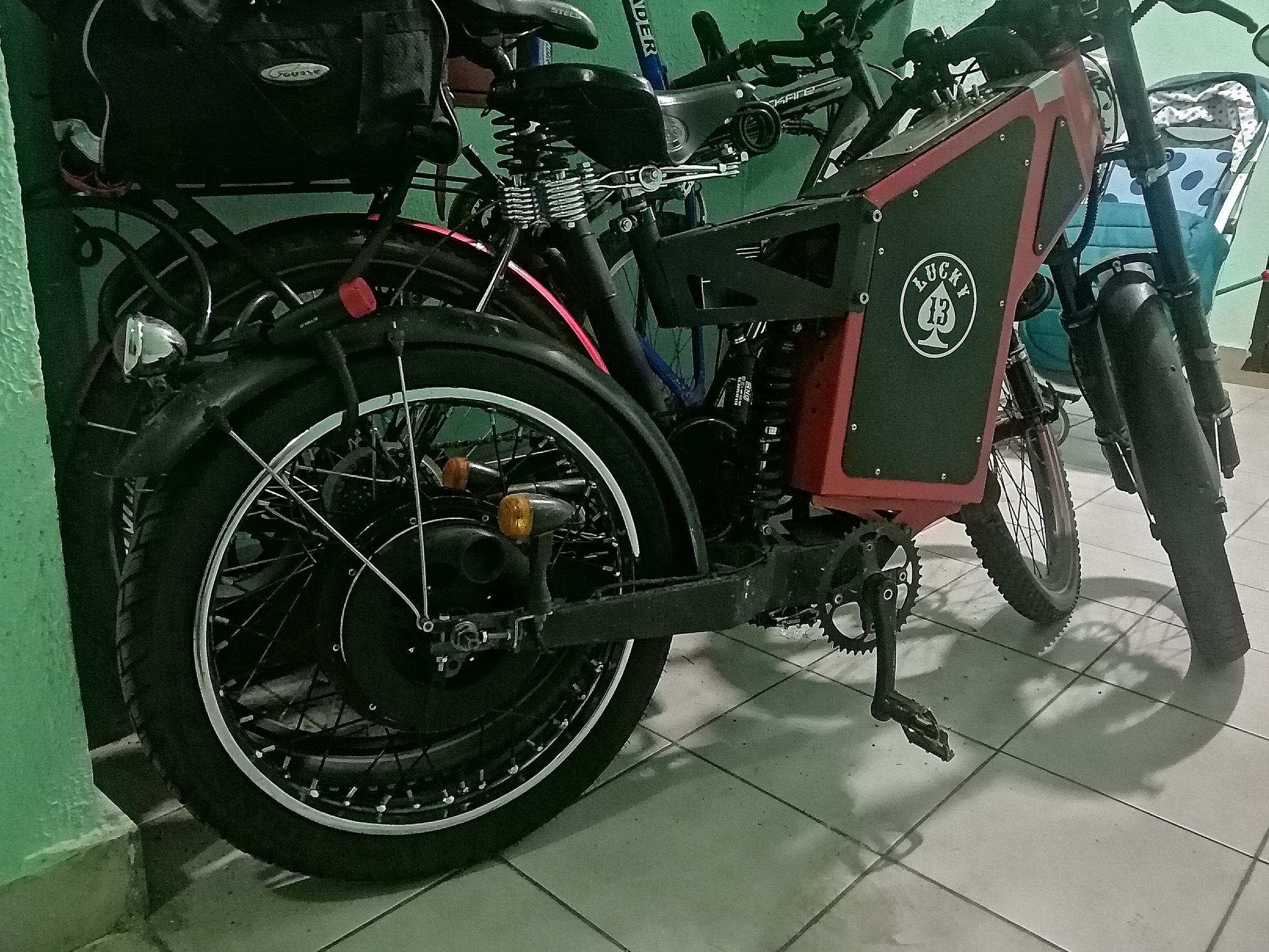

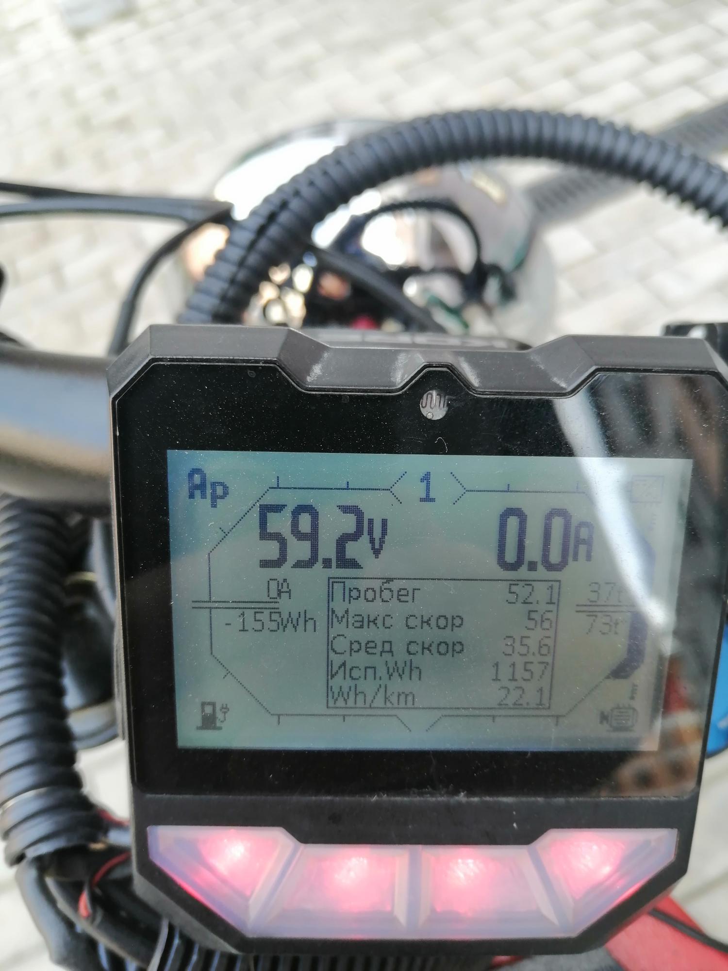

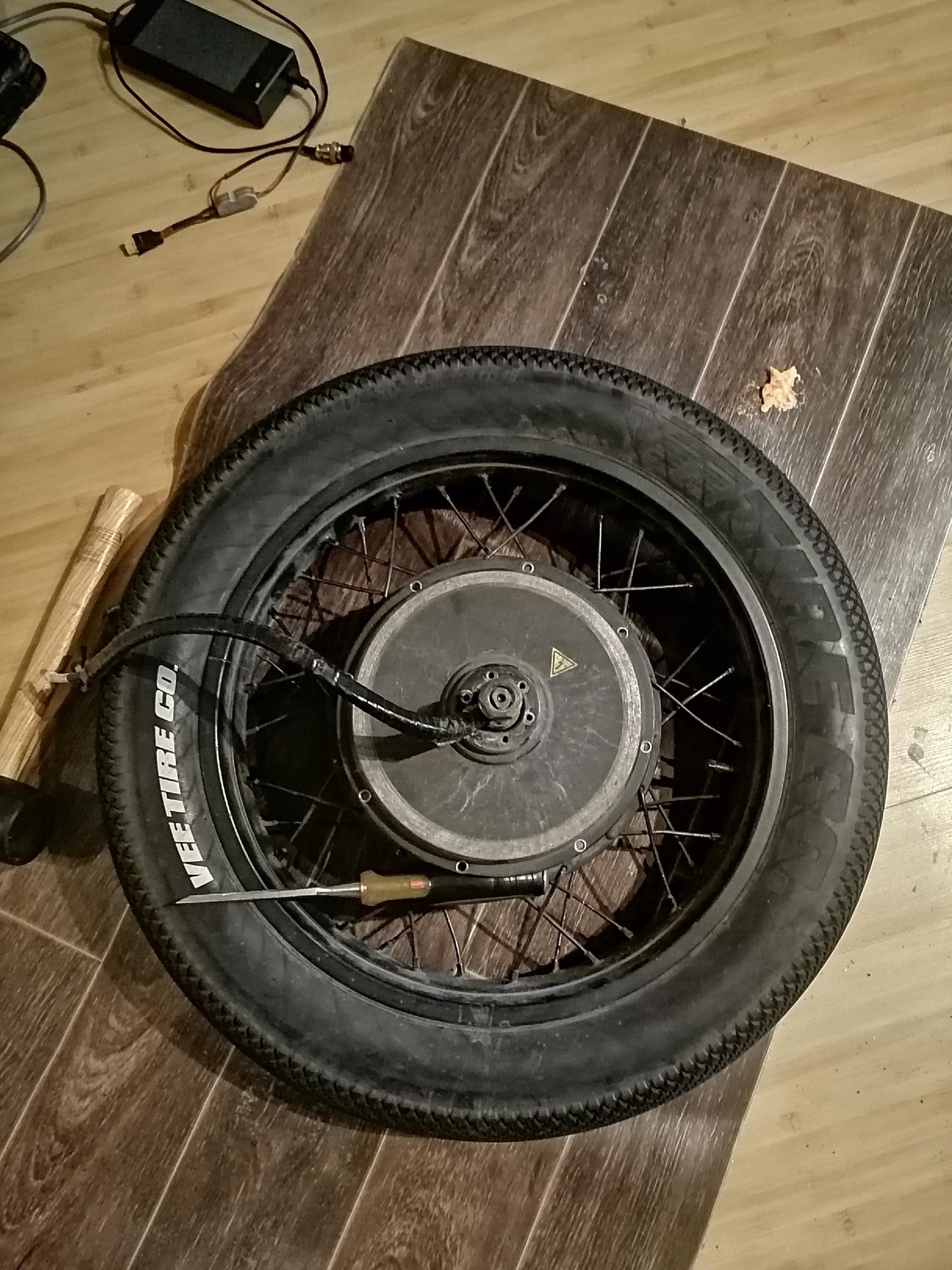

Кака выглядят колёса на эвеле 24х3 + 20х4

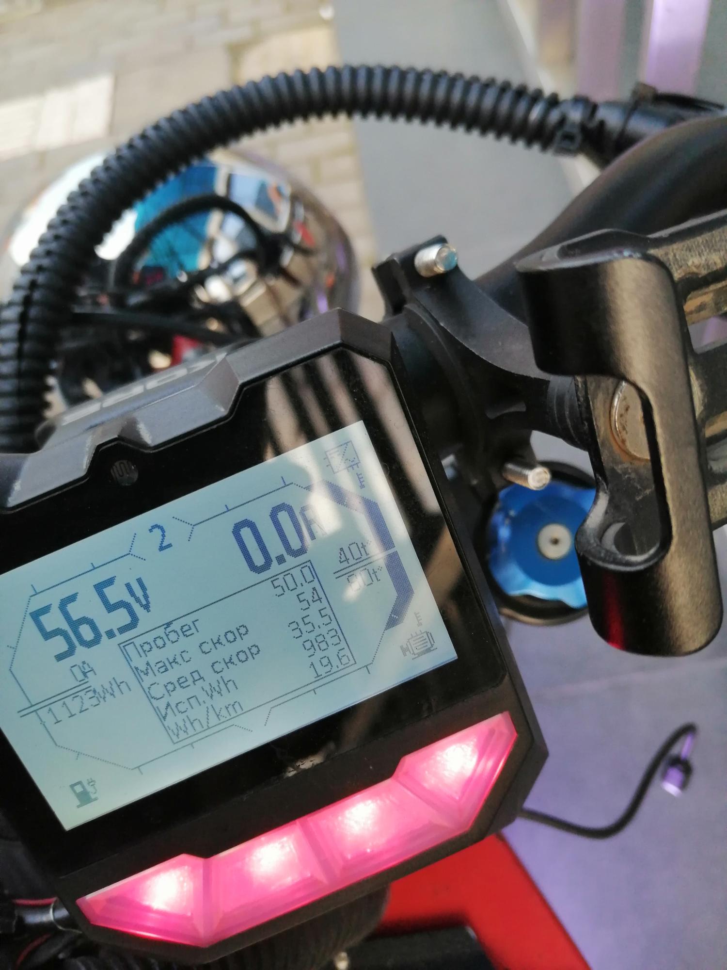

Статистика за поездку 50км с ограничем скорости 50 км.ч. с током 65А/100А.
Туда чуть больше из-за хорды и большей скорости:
Обратно:

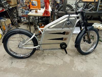

Всё ещё жду хопы для новой рамы. Последняя дата отправки - 25 сентября 2020 года.  Ради интереса попросил письмом сменить цвет, на тот, который хотел сначала - серебряный и сегодня получил подтверждение. Приятный сервис однако  6_6
Добавлено 02 Сен. 2020 в 15:45

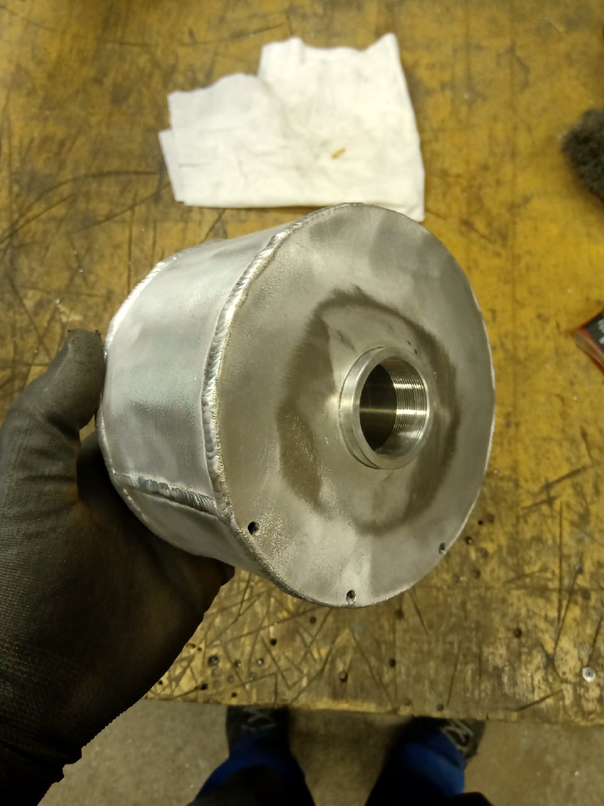

Вот и заглушка мотора подоспела:
sdenis2017
Stanislavchik
[user]sdenis2017[/user], По факту мне нравятся симметричные колёса, но если мы хотим низкую посадку при малых габаритах, то сидушку надо хочешь - не хочешь, а ставить над колесом. вот и приходим к 20х4.

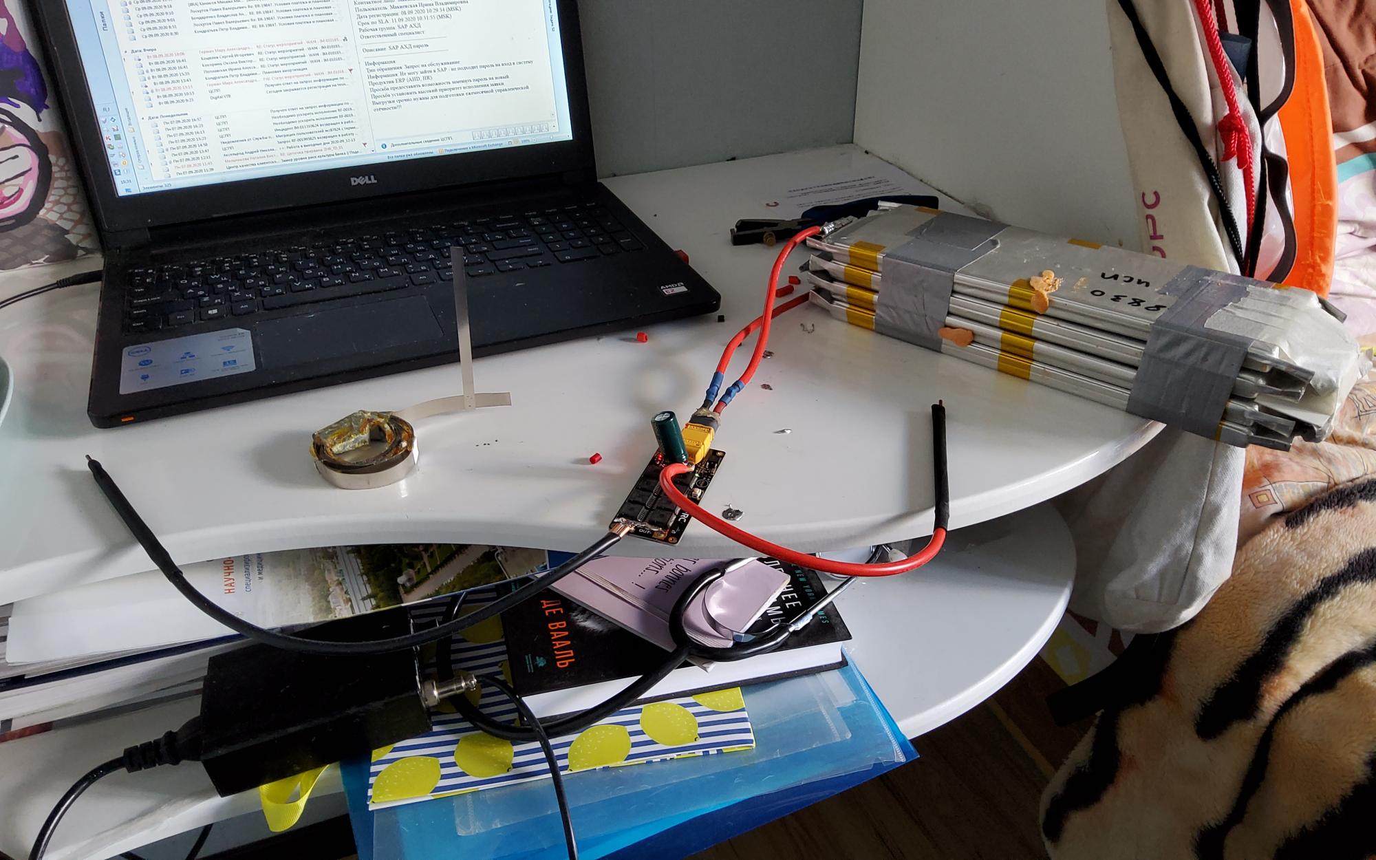

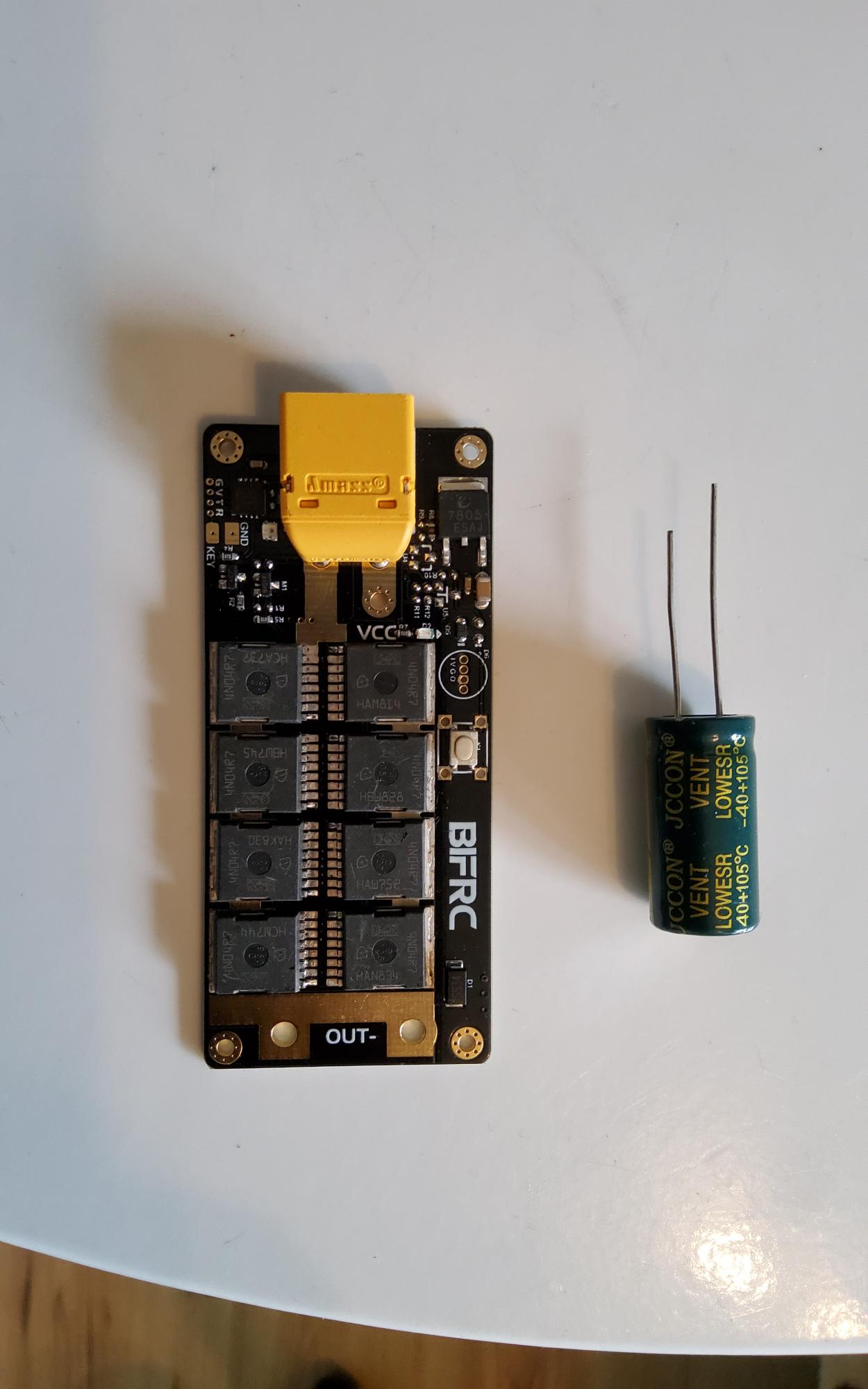

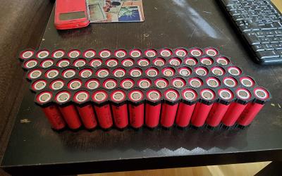

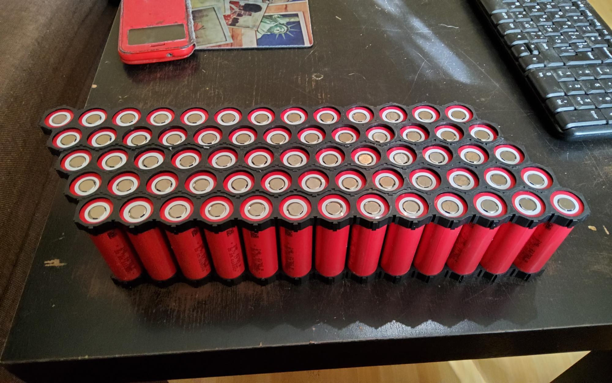

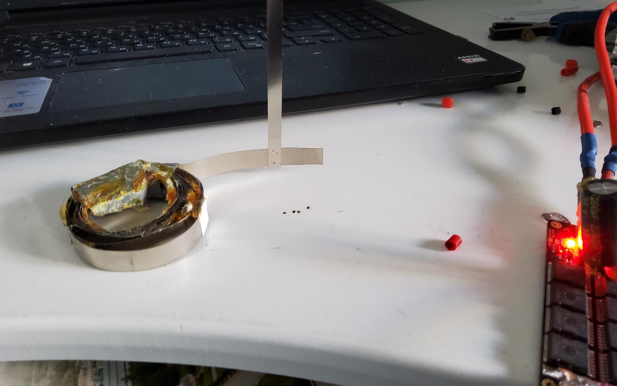

Собрал сварочник, будем варить батку на теслабанках для бафанга, как приедут щупы для тестера.
https://youtu.be/hStUzBrfxDA
729,75 руб.  42%OFF | DIY 12V Battery Portable PCB Board Electronic Energy Storage Spot Welder Machine XT60 For 18650/26650 Spot Welders Pens 2Pcs New
https://a.aliexpress.com/_eNzXnl

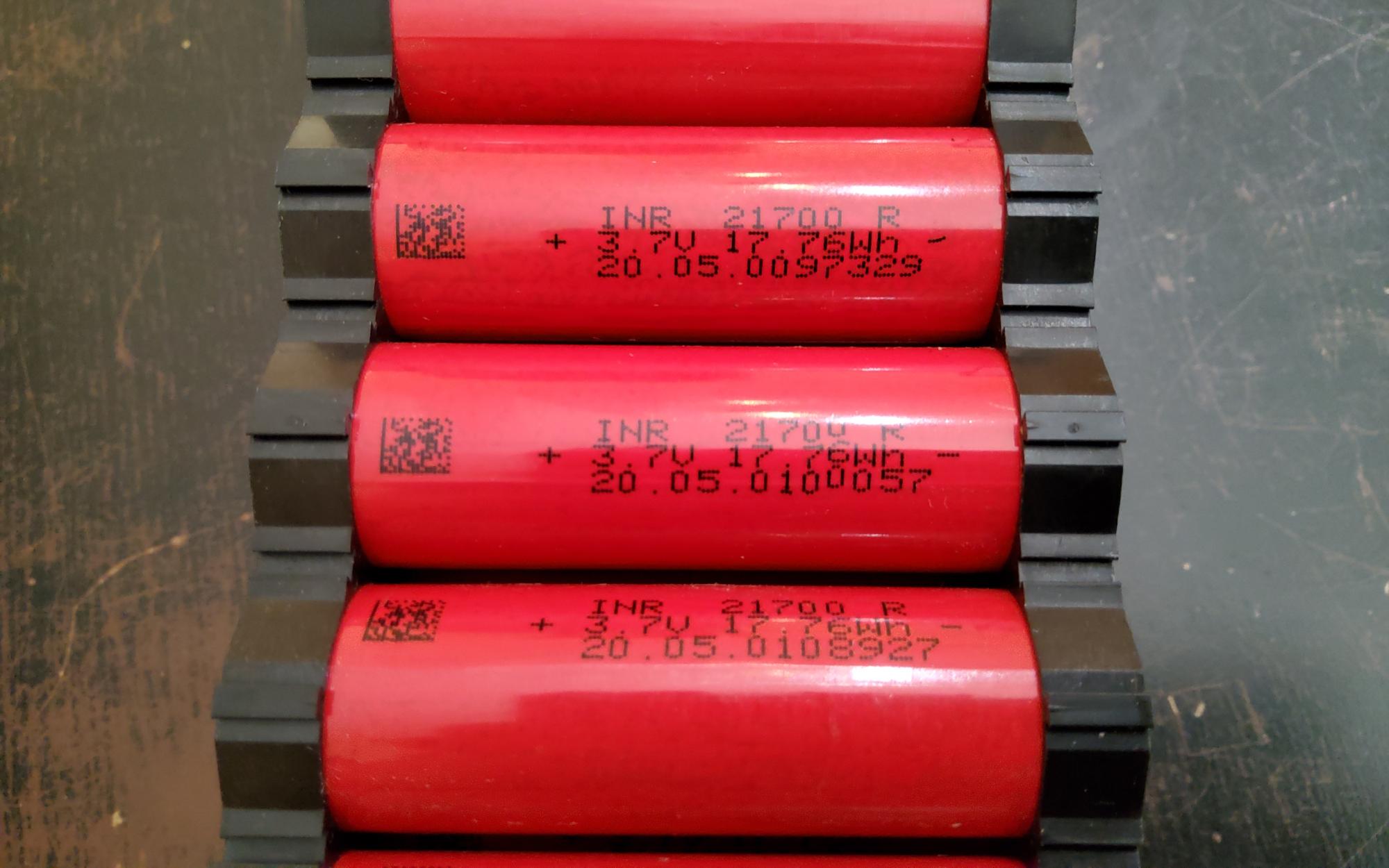

Stanislavchik

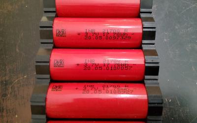

Холдеры полосками по 13S, а хочется 14S, сделаем отдельную параллель с минуса сверху

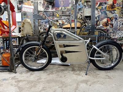

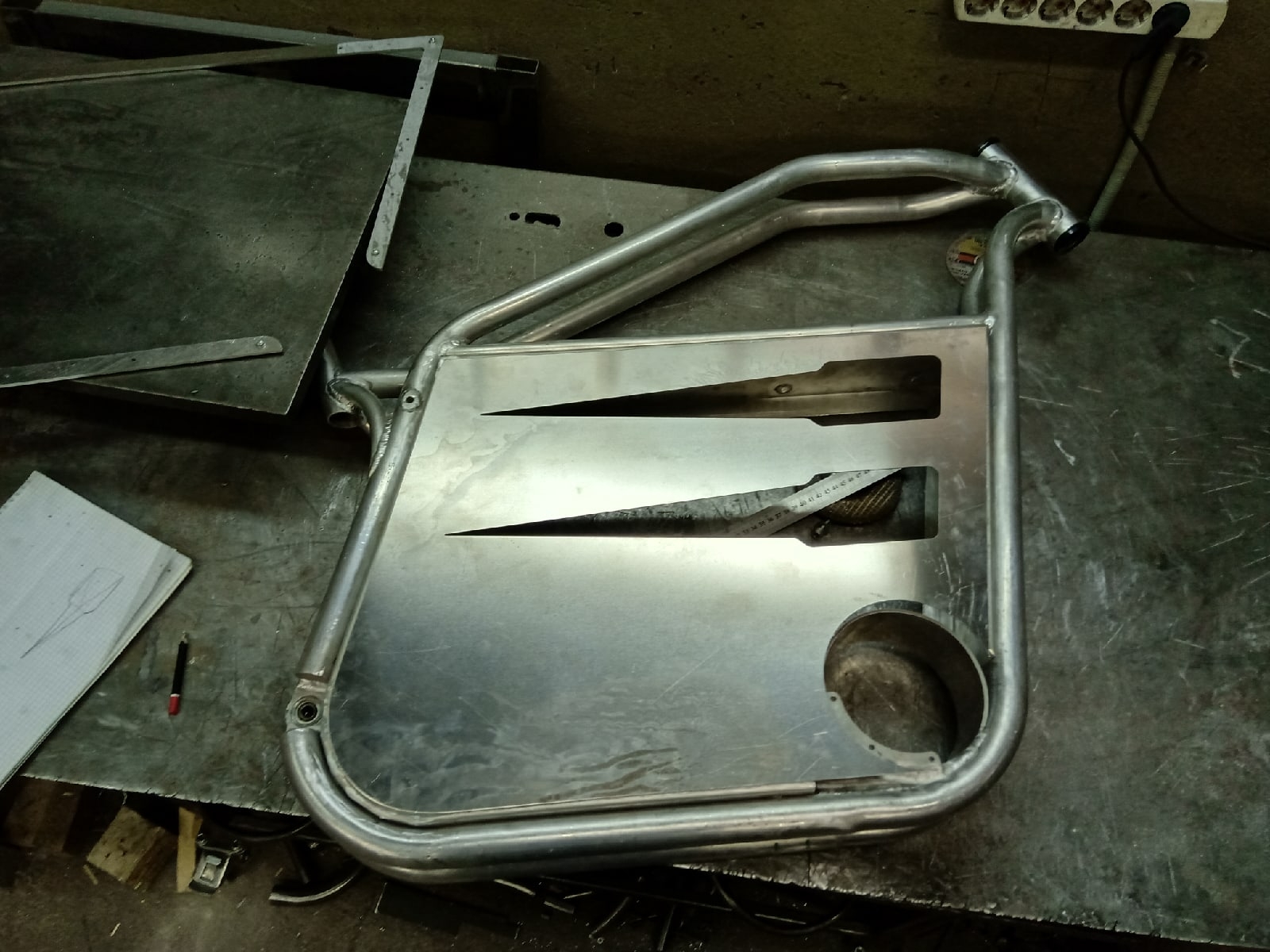

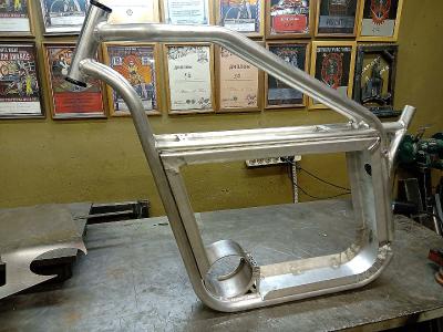

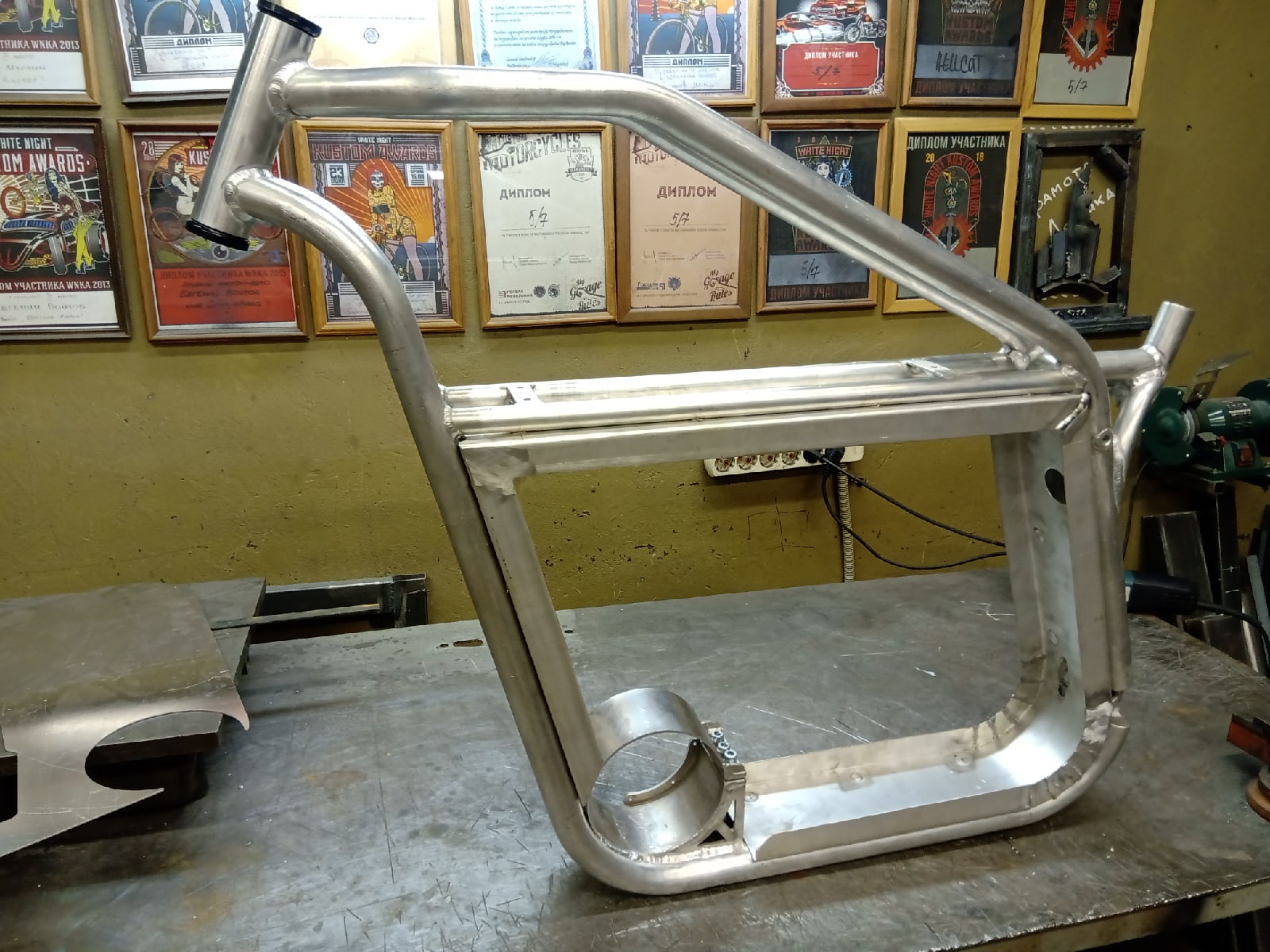

Дело делается, рама варится.
Скоро отметим годовщину.
Johny74
Интересный проект!
Рама из алюминия? Какой сплав?
Stanislavchik
[user]Johny74[/user], Марку не подскажу, задайте вопрос парням на их странице: www.vk.com/five_sevenths

Stanislavchik

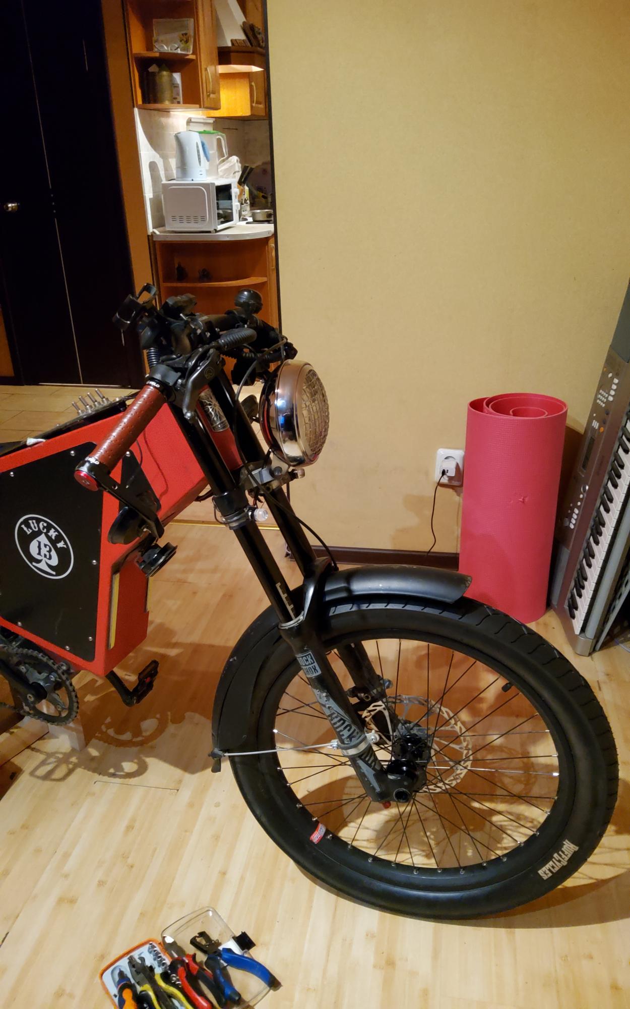

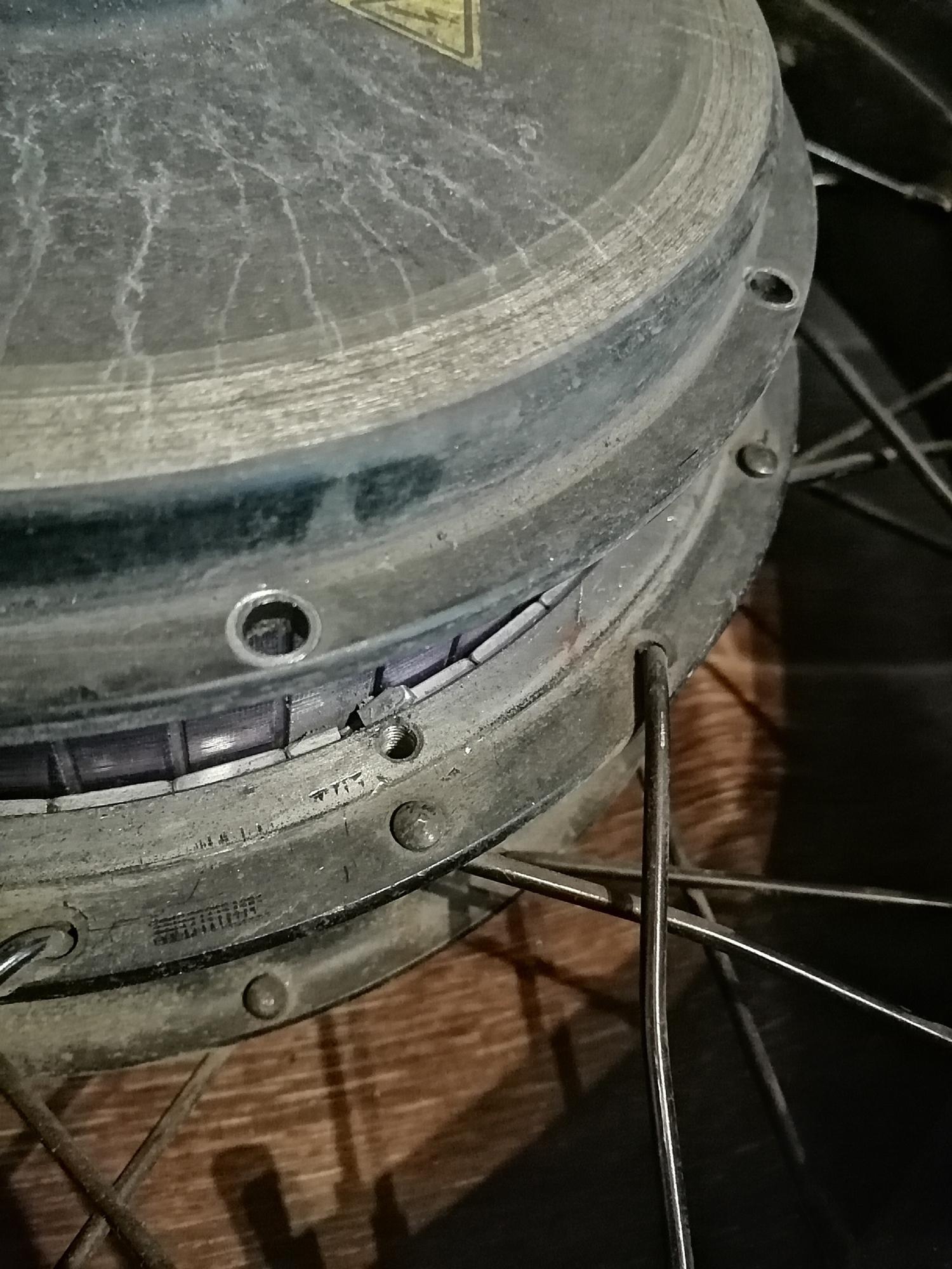

Решил проверить МК.
Временно поставил миникро, которое хотел продать.  Вот и пригодилось. По диаметру оказалось даже чуть меньше 20x4.
Как результат - кирдык магнитам.  :-(

Крыло пока будет короткое.
