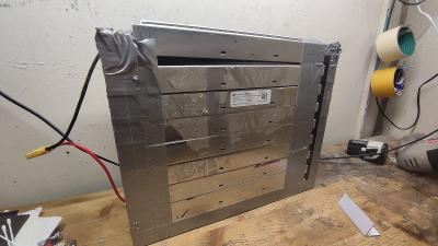

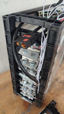

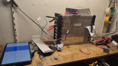

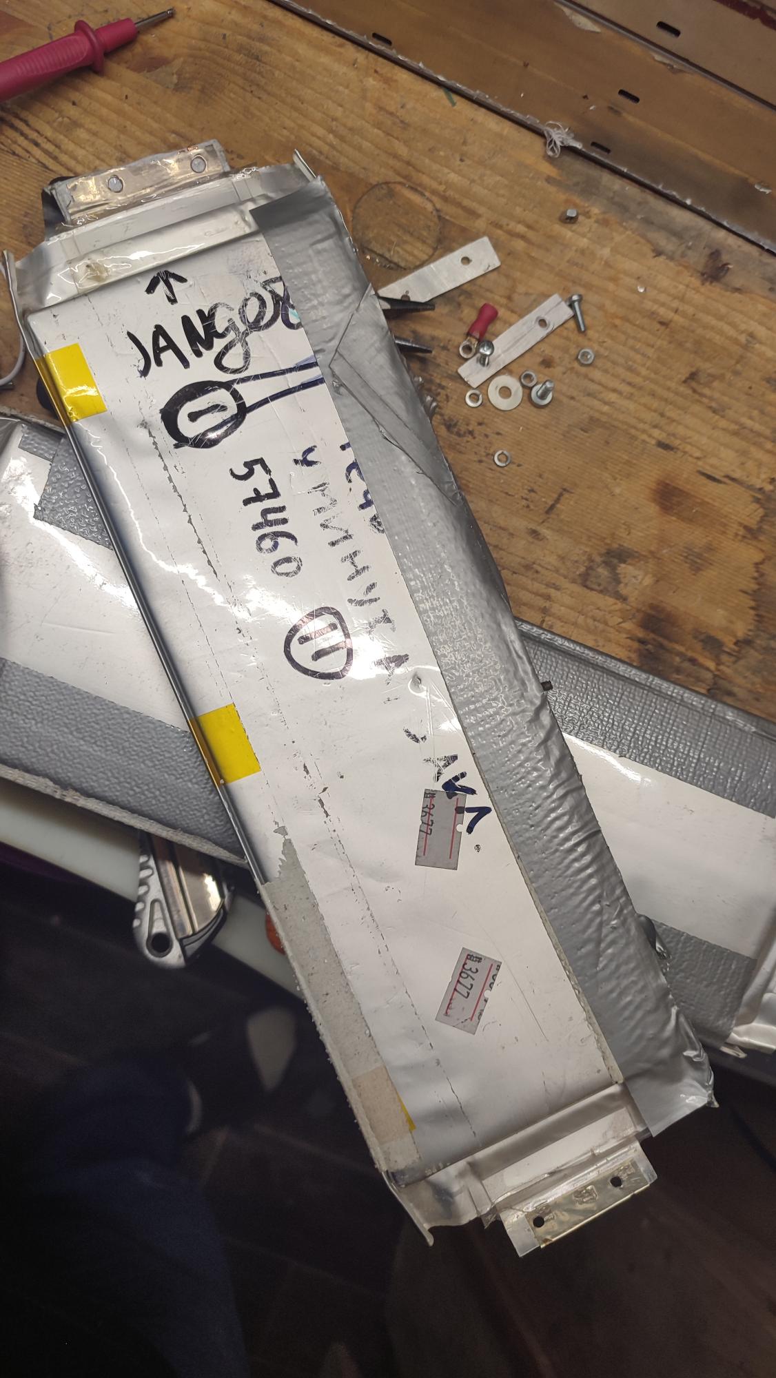

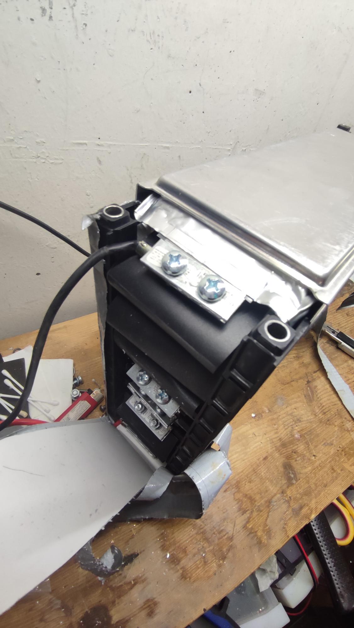

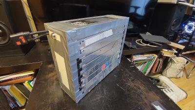

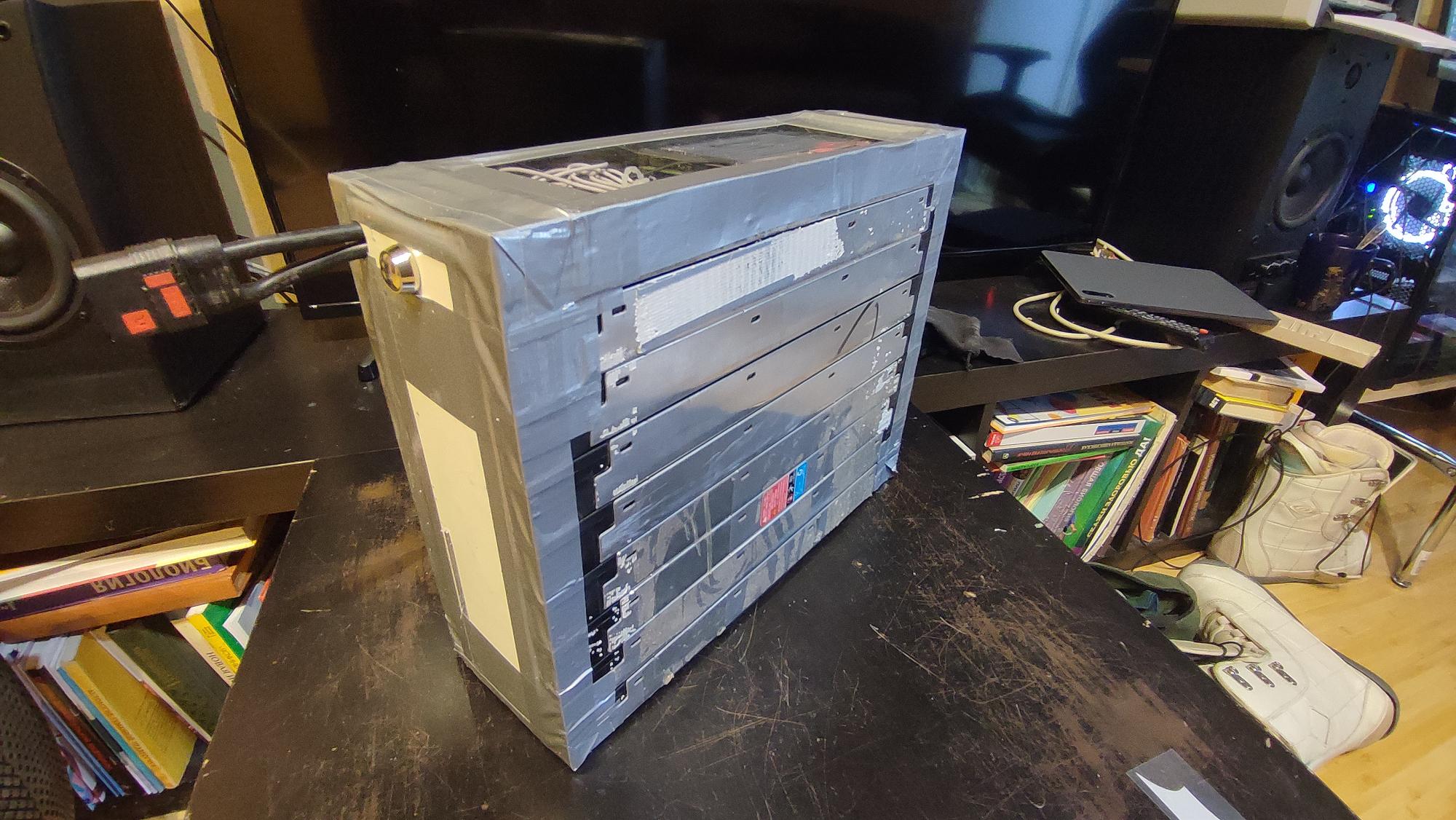

За зиму некоторые пакеты ушли ниже минимума,хотя БМС отрубал вроде. Ну чтож, давно пора, эти пакеты уже были БУ не знаю сколько в 2017 году. Притом старый дырявый пакет в отличие от других нормально долежал до весны:

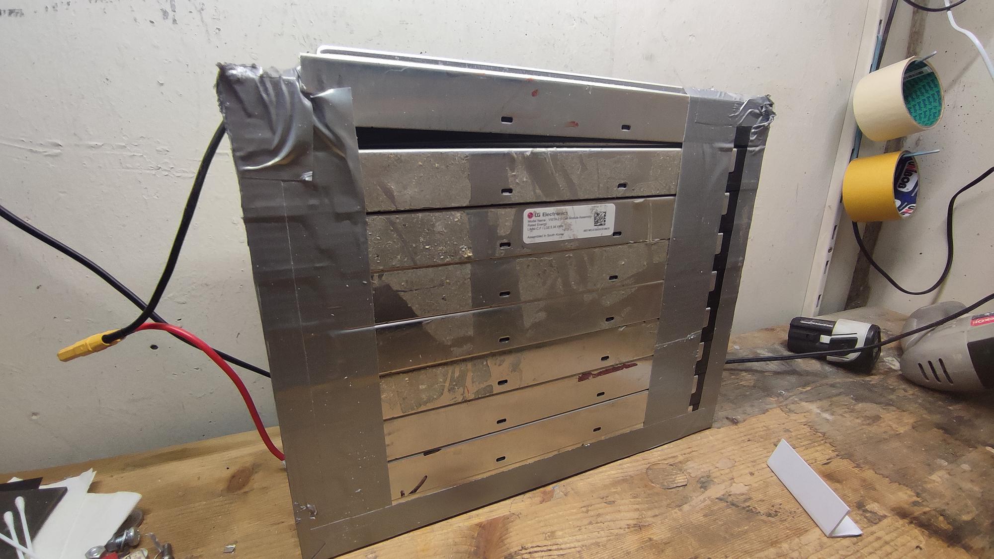

Собрал батку на пакетах из маленького китая:
Попытка зарядиться током 40а без бмс сразу ушатала 2 пакета в 0. Хорошо успел услышать хлопки лопающегося армскотча.
- и это пакеты ещё сдулись спустя день.
Ну ничего, подравняли и пока собрались в конфигурации 16S.

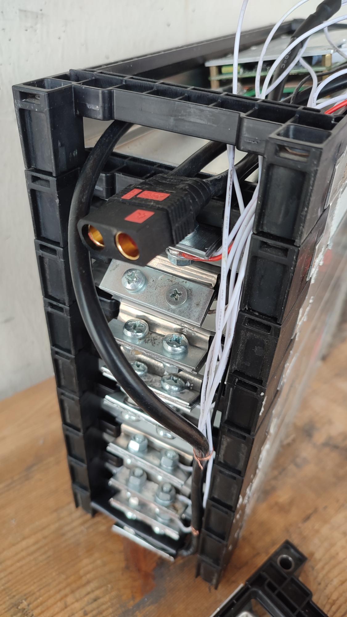

Для сборки пакетов использовали готовые планки из Леруа по винты М6.

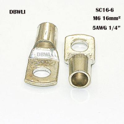

Батарейные провода повесил на клеммы M6 16mm2:

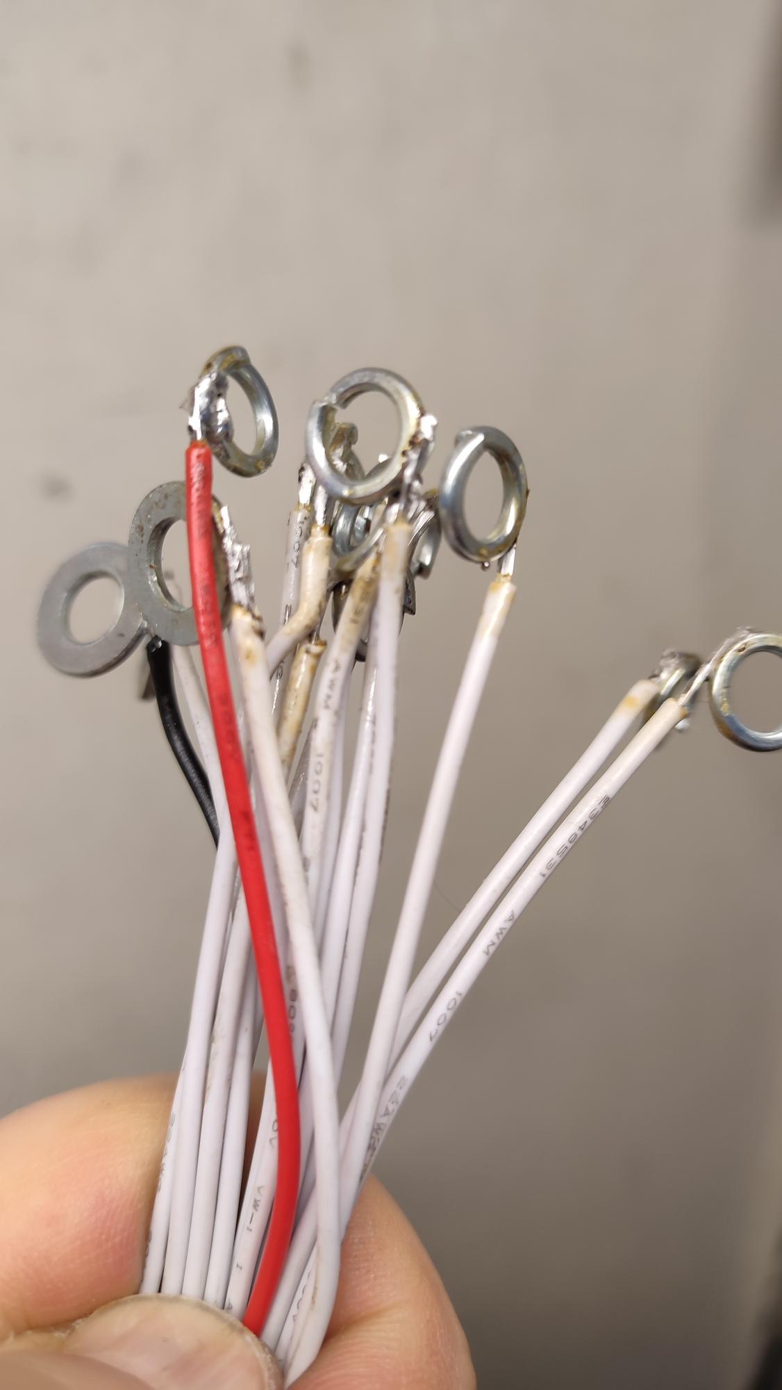

Балансирные провода припаял к шайбам:
Пришлось шлифовать, чтобы не отрывалось при скручивании.

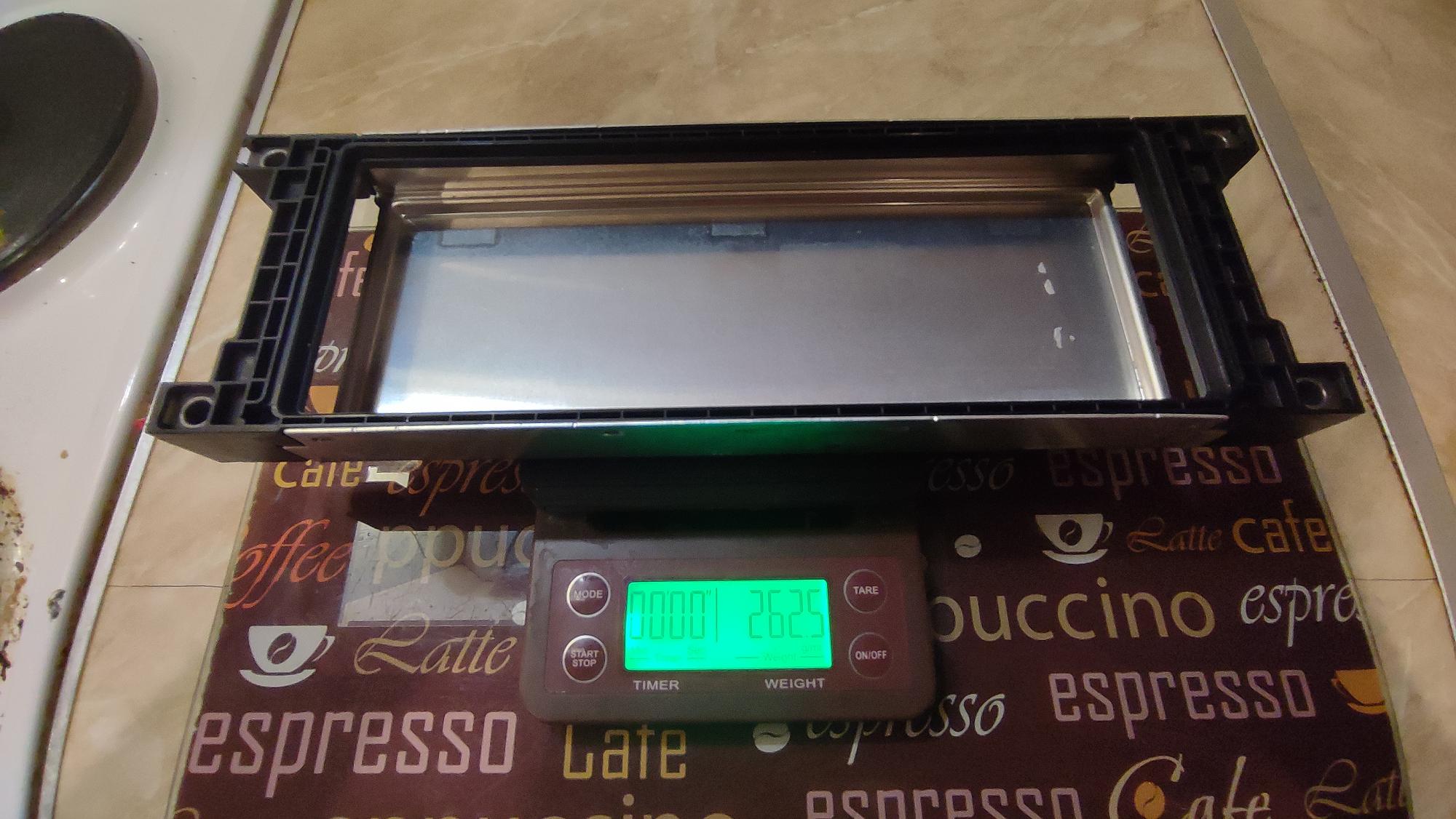

Лоток на 2 пакета весит 260 грамм:
Это даст дополнительные 2,5кг на батарею.
Перешёл на разъём QS8-s:
В этот раз батарея собрана полностью без пайки, разборной.
vladk
Цитата: Stanislavchik от 30 Март 2023 в 13:43Балансирные провода припаял к шайбам
Почему не клеммы с дыркой? Пайка отваливается ж порой при малой площади
Stanislavchik
[user]vladk[/user], Не было под рукой и в соседних автозапчастях. Оно и отваливалось при затяжке, от деформации.

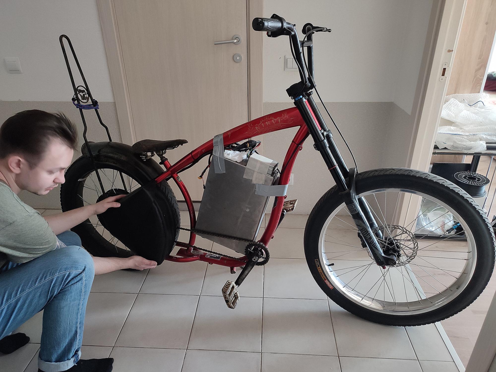

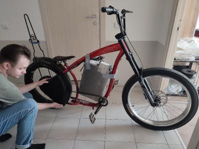

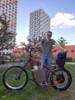

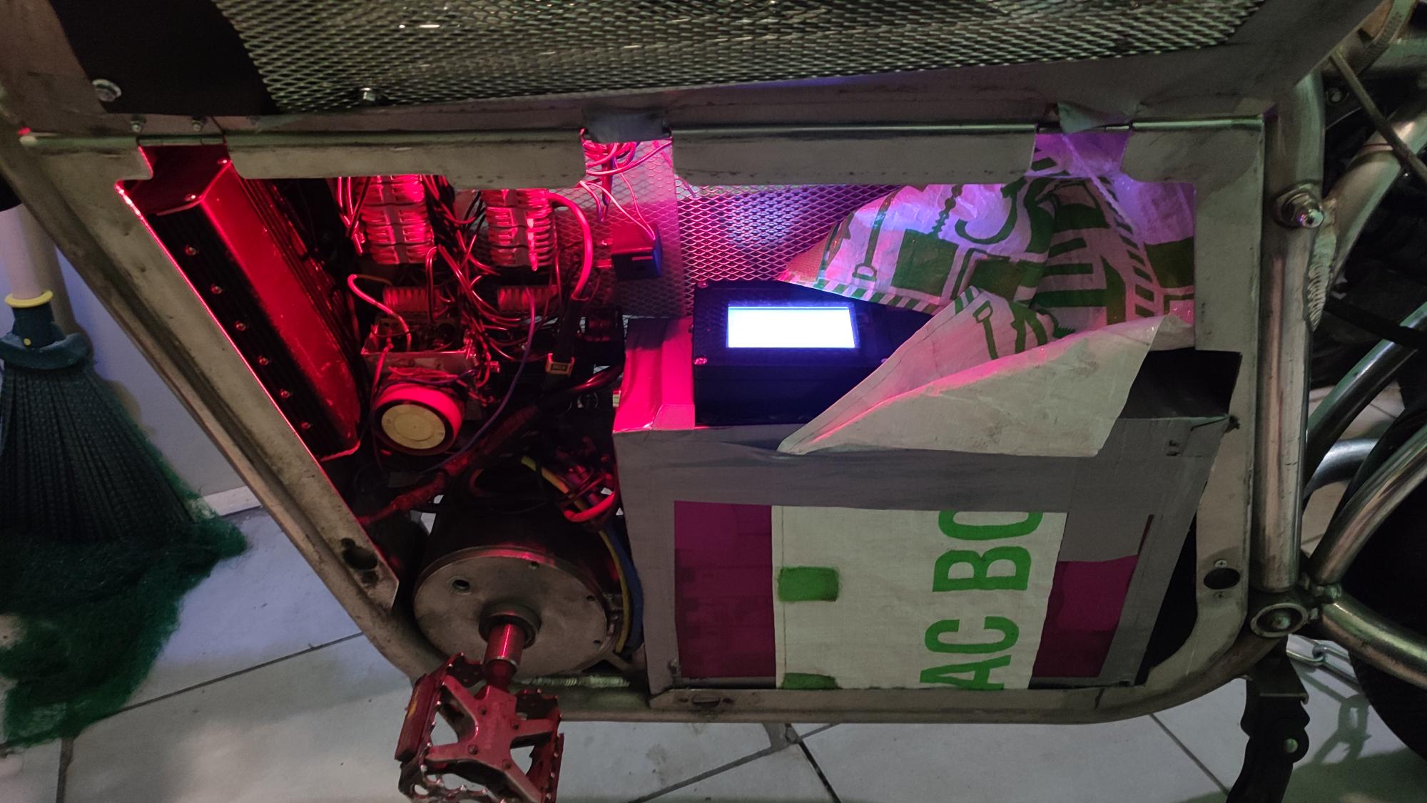

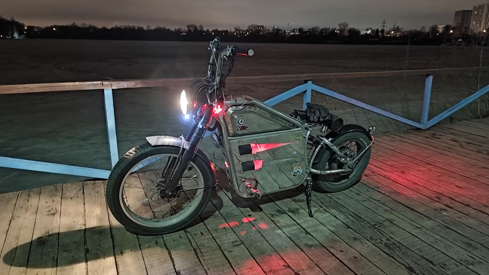

Собрали другу Nirve Switchblade.
Миникрошка 4t, Kelly 7212sw, , батарея 20s12p, Smart bms Small Ant. Вилка пока Rockshox Boxxer. Встала вполне нормально, смотрится неплохо.
Руль, вынос, каретка, шатуны, звёзды - BMX бу с авито.
Стальной бокс, Сиссисбар, крепление бокса на раме сделано Романом. Крыло - от восхода, емнип.
Колеса 26х3, 24х3. Резина Kenda Kraze.
Сидуха - советский кожаный винтаж от школьника.
Тормоза - пока механика спереди, с переходом на гидру.
От батареи пришлось откусывать 2 ряда, т.к. не влезало.
Далее причёсывание покраска, кофры вторая сидушка на крыло.
Роман открыт для предложений по работе с металлом, кожей, проектированию узлов, изготовлению вилок и т.д.

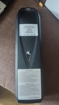

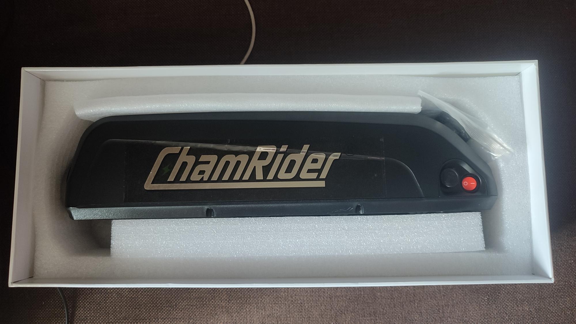

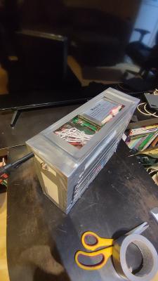

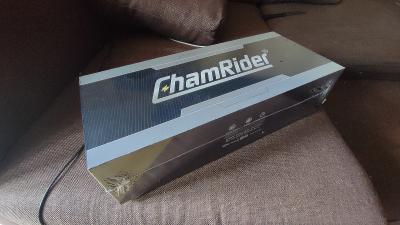

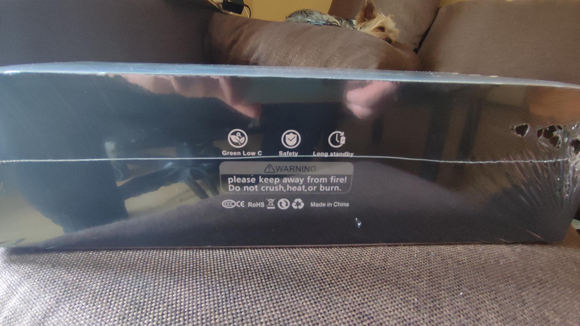

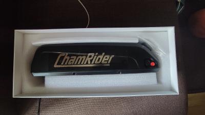

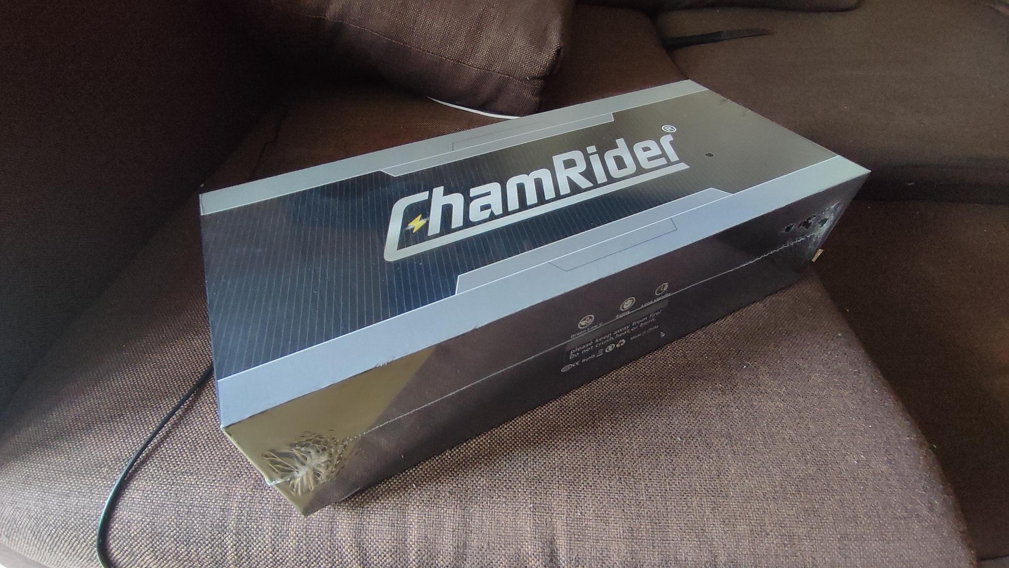

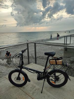

Купил на пробу китайскую батарею 48В15ач. на хардтейл. Будем тестить.
https://aliexpress.ru/item/4000772417486.html
В комплекте шла зарядка на 4А. Прогресс однако. Зарядка пришла разбитой.
Stanislavchik

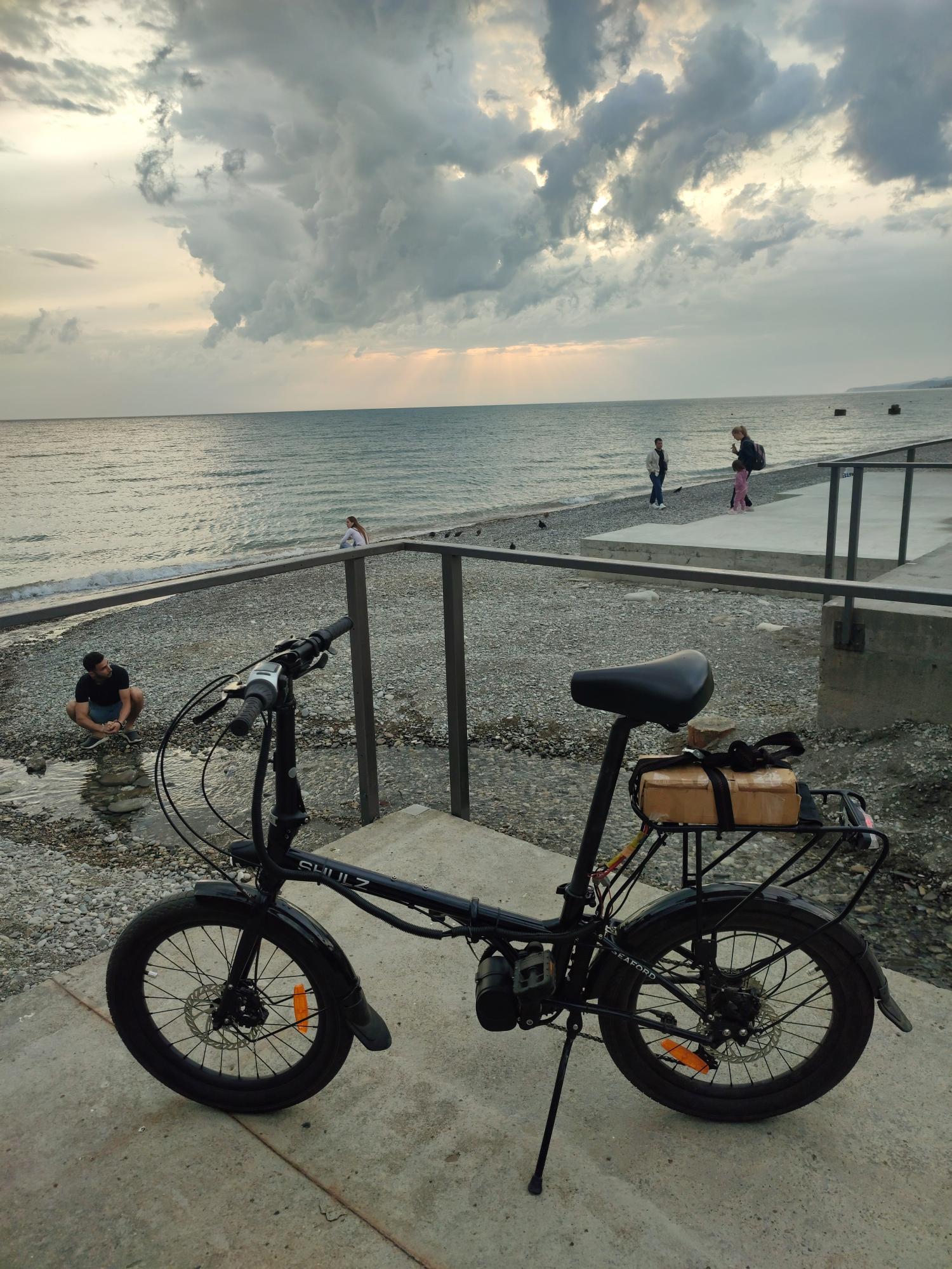

Свозил Шульца в Сочинские горы. Показал себя хорошо. B-)
Отзыв на конфиг: https://electrotransport.ru/index.php?msg=2284343
Отзыв на мотор: https://electrotransport.ru/index.php?msg=2287156

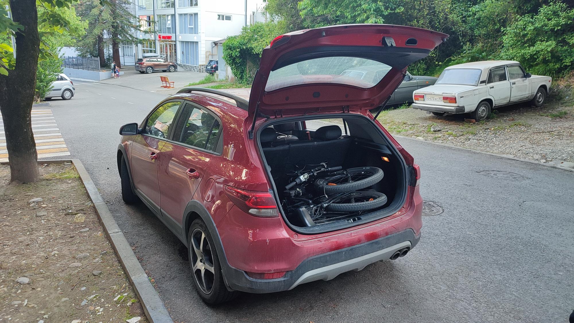

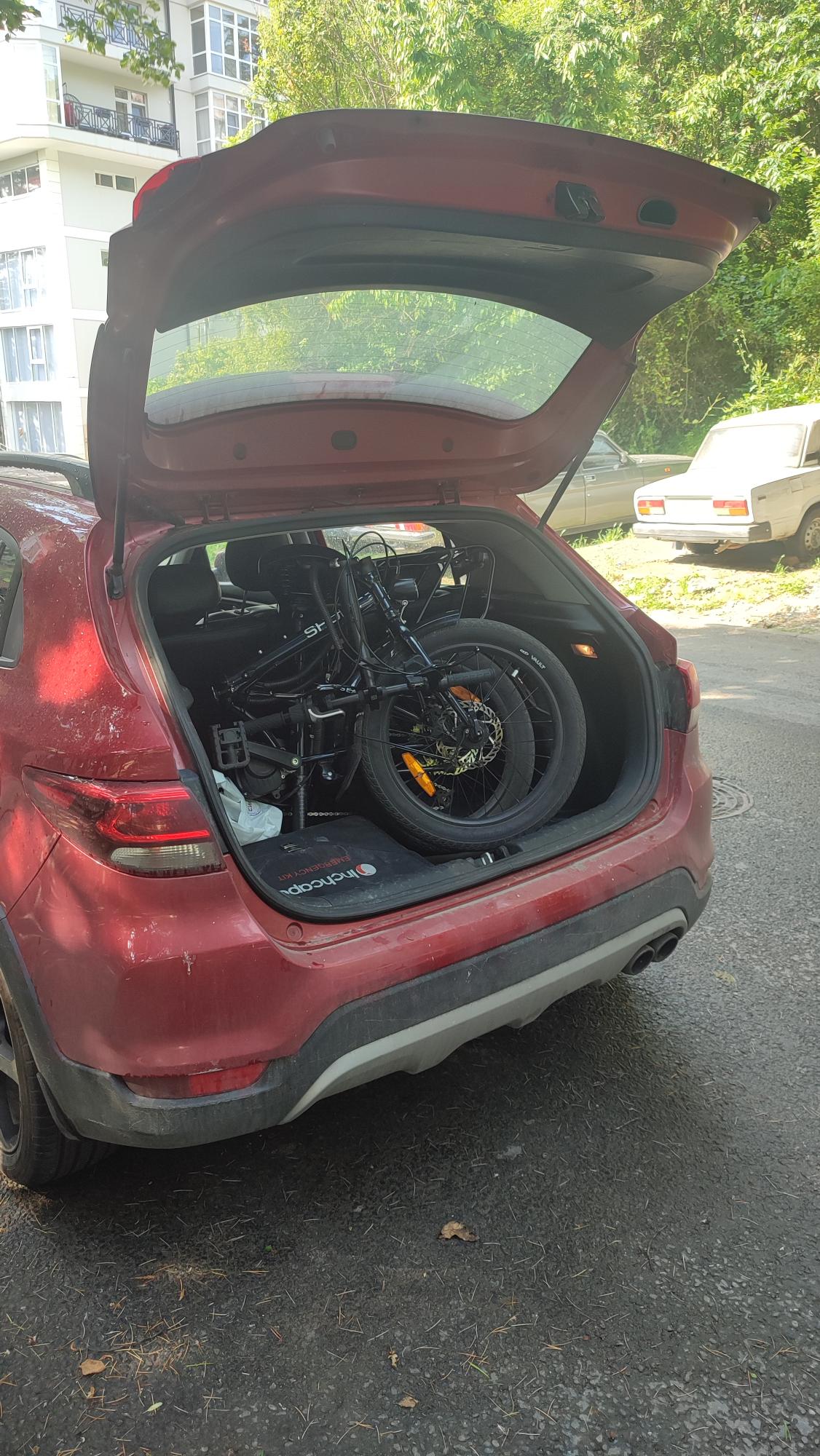

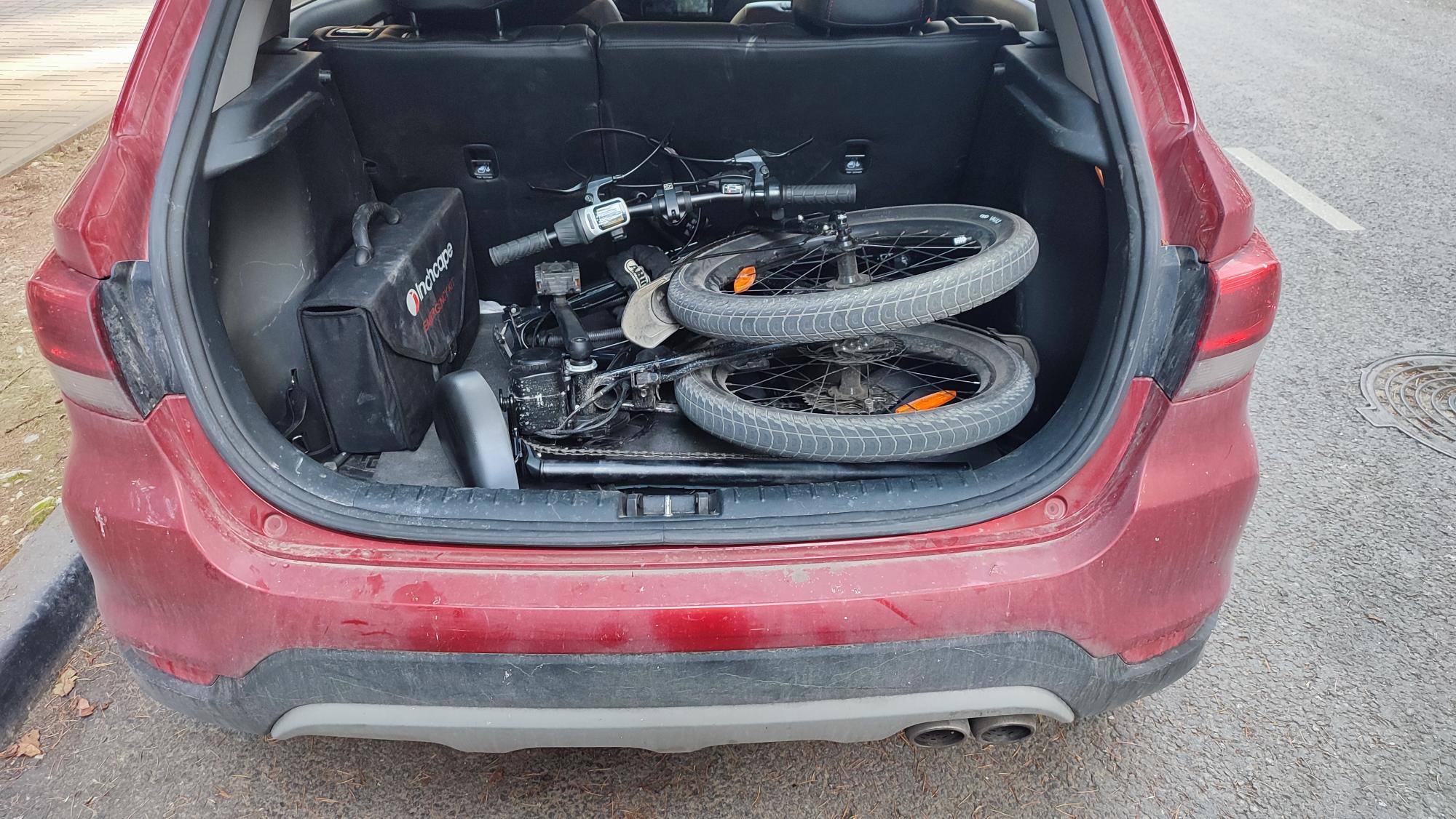

Как это выглядит в багажнике хэча B класса:
А вот так ставить не надо:
Если убрать заднюю полку из машины, появляется возможность вместе с велосипедом перевезти вещи на троих человек в багажнике.
Удобно короче.

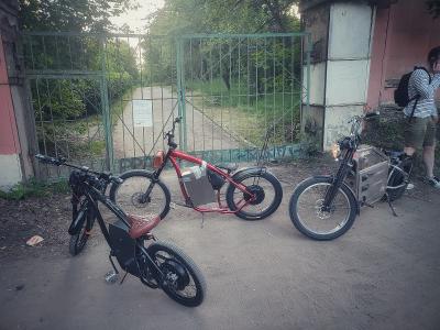

Катнули вечерком.
Роман зашёл в электротему из мототусовки.
Макс пересел на байк с самоката.  ;-)
Такой вот бобрятник.

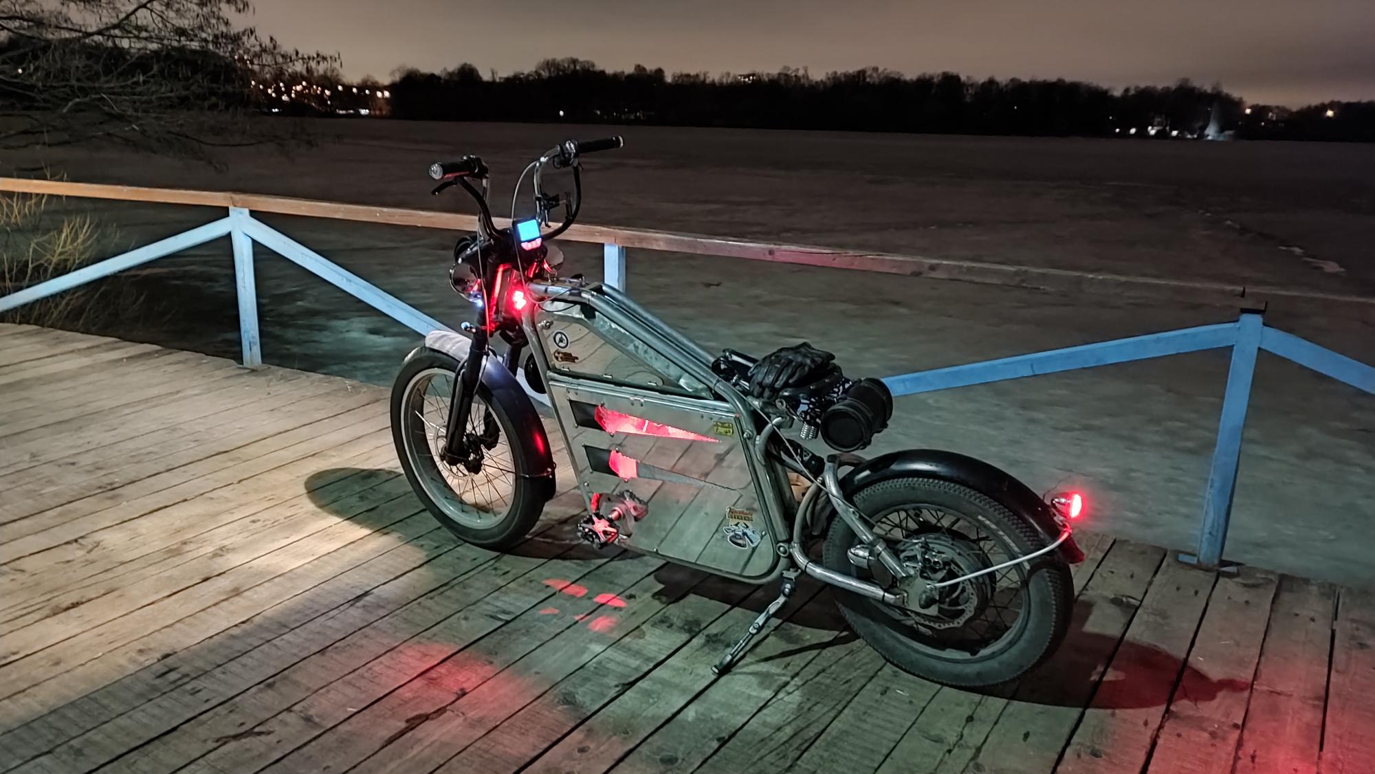

Stanislavchik
Неслабо получилось:
Интересно, хватит ли сил поднять на заднее колесо?

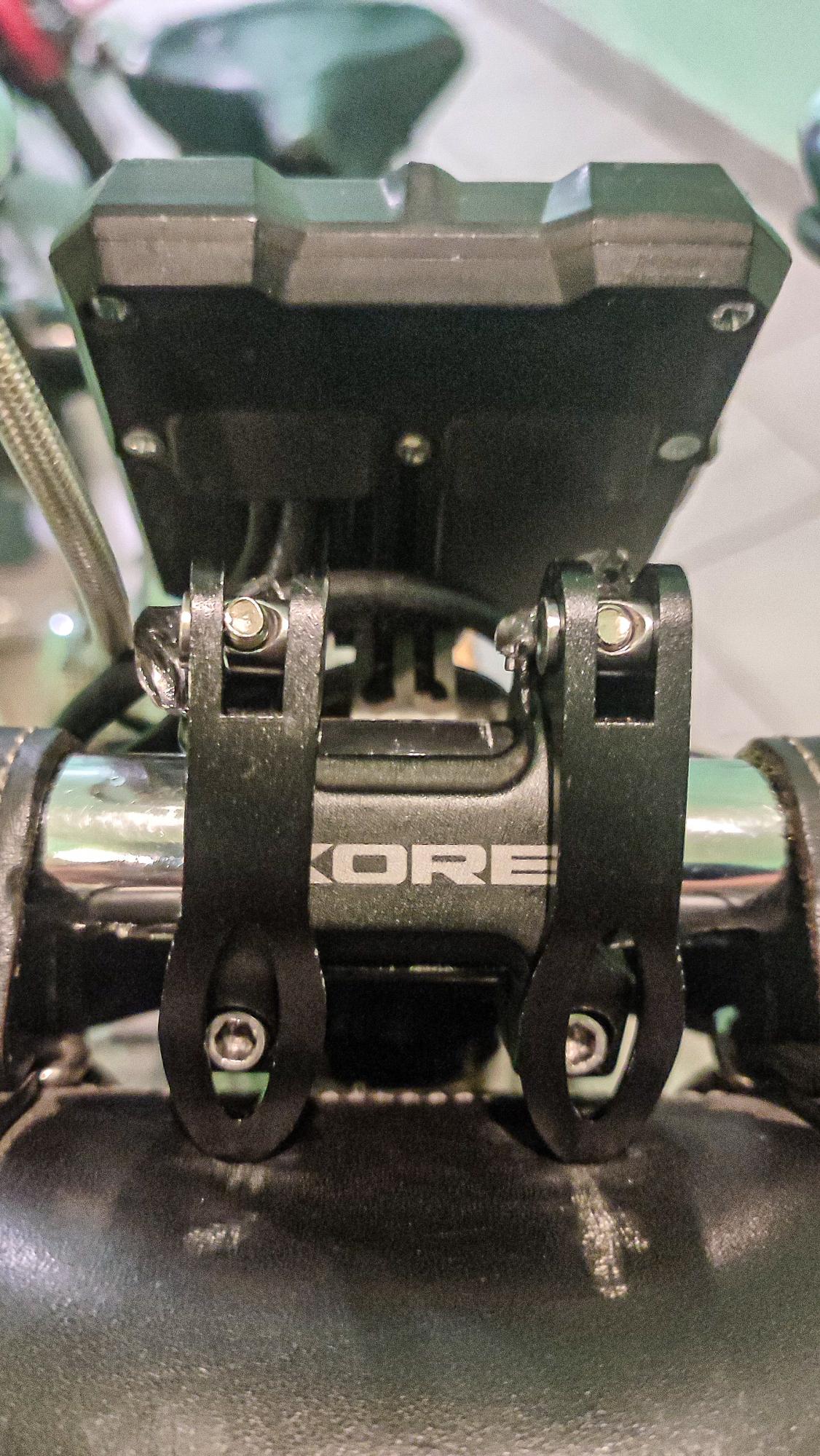

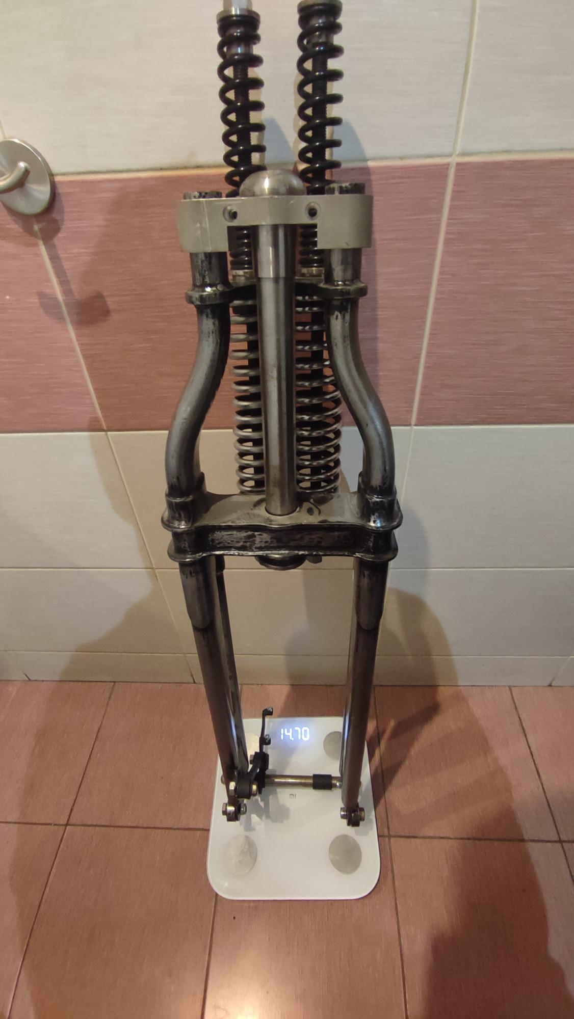

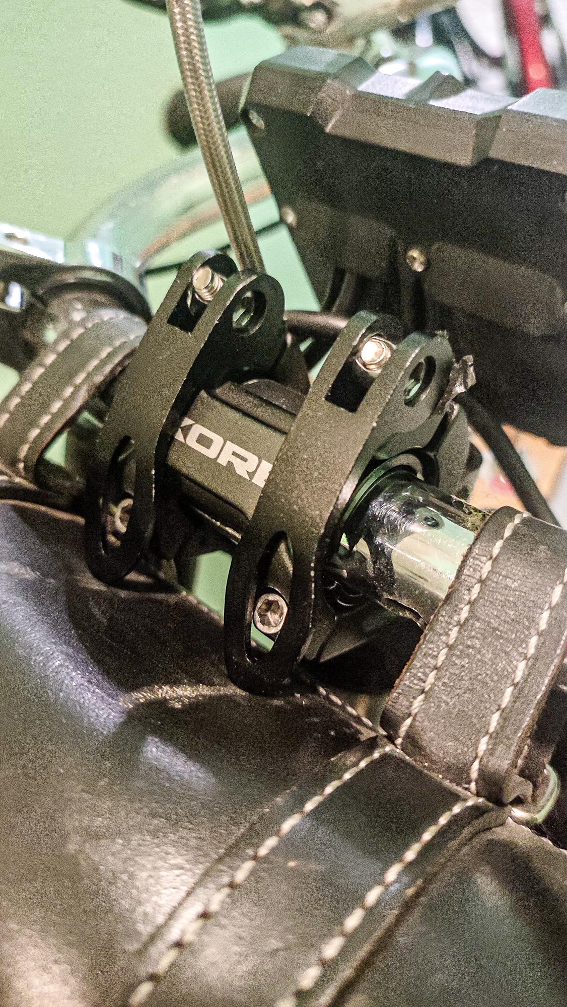

Первый подход замены винтов на эксцентрики.
Немного не хватает. Из-за большого рычага высокого руля руль пусть с усилием, но проворачивается.
vladk
У вас вроде там станочники знакомые есть. Можно изготовить крышки выноса по образу мотоциклетных: одна сторона прикручивается наглухо, вторая затягивает непосредственно руль
