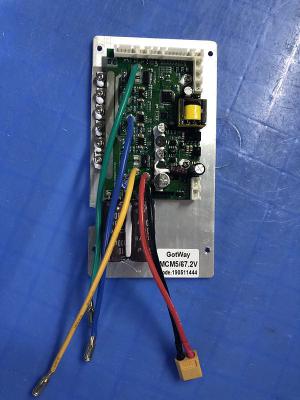

Контроллер от версии 67,2V. MCM4 в корпусе MCM5.
LEE4ER
[user]Aibolit66[/user], т.е. все еще хуже чем было с акционными, когда я чуть приуныл из-за того что ключи в ТО220 https://electrotransport.ru/index.php?msg=1570802  Теперь оказывается что вообще 6 фетовый опять :sorry:  С каждым разом допилить свои АСМки становится все менее вероятной задачей :facepalm: :~-(
Ripido
[user]LEE4ER[/user], контроллер и двигатель от MCM4, почему там должно быть 12 фетов не ясно ))
LEE4ER
[user]Ripido[/user], ну на кол-во мне в целом-то пофиг, если бы то247 был. Хотелось бы что бы было как в 84Вольтовой версии.  Просто в старичков типа АСМ особо и нечего нынче адекватного поставить. Версия 67В явно будет гореть и придется все равно допаивать, а в версия 84В не особо актуальная будет, при наличии супиксного.
Мне бы вот в идеале вообще был как от 84вольтовой  версии, но на 67 и я бы там и ключи какие надо поставил, да и так оно бы было все же уже достаточно. Я собственно так и планировал сделать, но с этими особенностями 67вольтовой версии, прям как ушат холодной воды вылили(
Ripido
[user]LEE4ER[/user], к сожалению опыт активных продаж готвеев в начале этого сезона показал, что любые контроллеры все равно горят (((

Степаненко
Это на всех Готвеях, или на каких-то конкретных моделях или вольтажах (67, 84, 100V)?
EcoDrift
[user]Степаненко[/user], мсм5 67 - горели. мсм5 84 - горели. супикс 84 - горели. супикс 100 - горели. тесла 84 - горели. монстр 84 - горели.
Не помню в сервисе мтен512, но это скорее всего иная причина.
