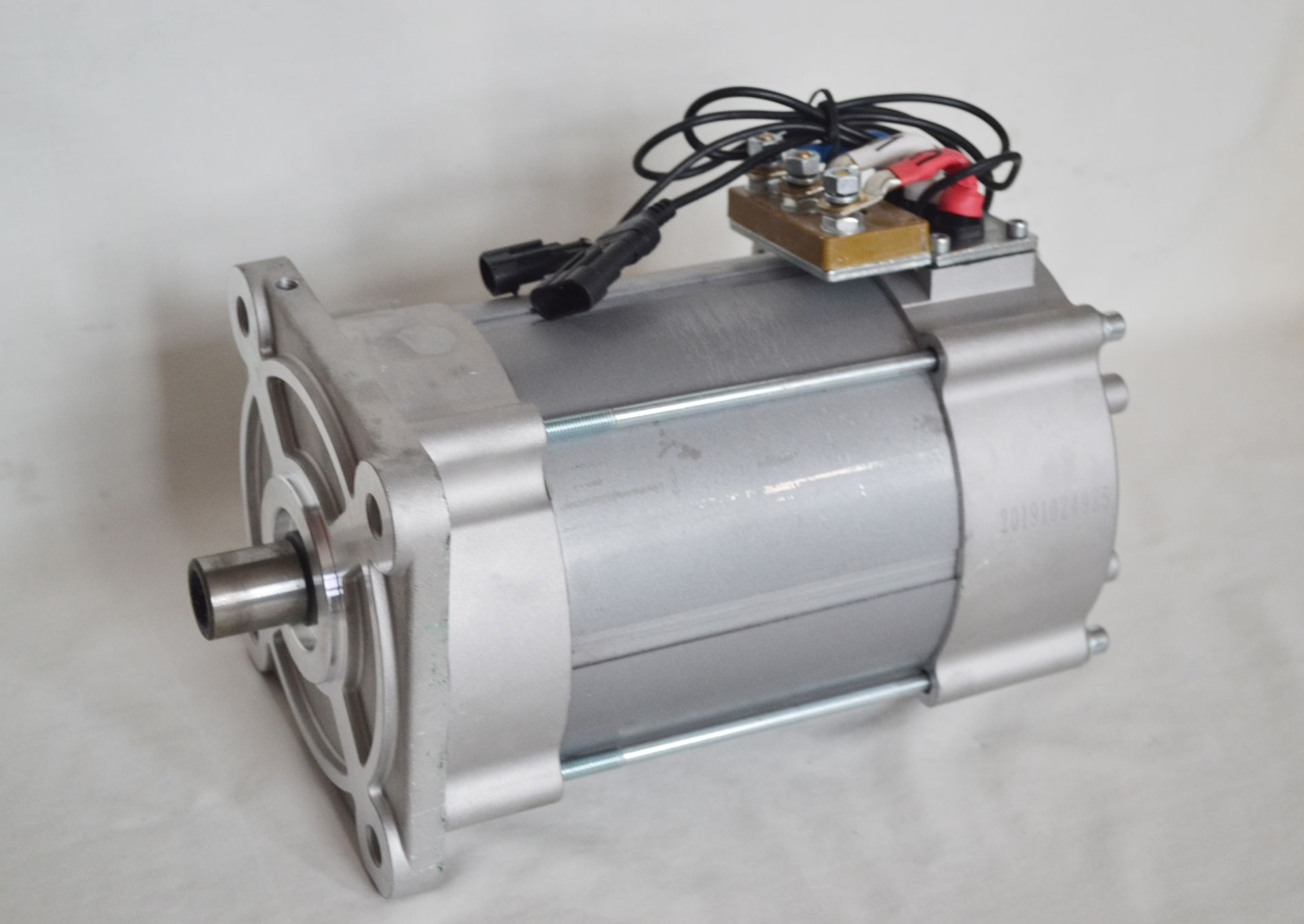

vicar21
Мы возобновили работу в Вэйхай после длительной остановки из-за корона вируса

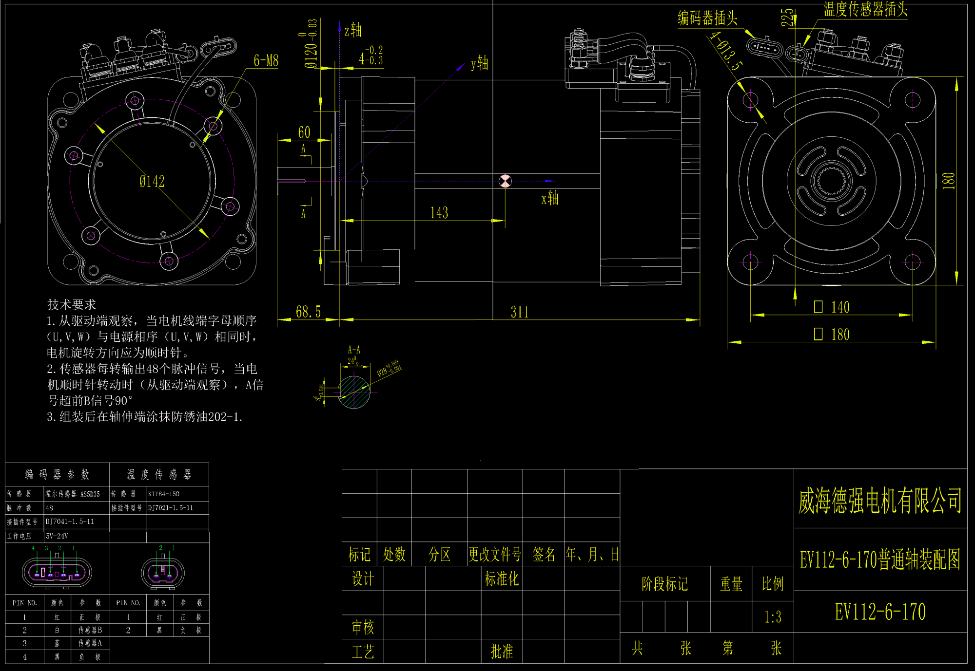

и новый DA-112SL АС Мотор 12 kW есть уже на скаде в двух различных исполнениях.
С осью для автомобилей как и ДА100С

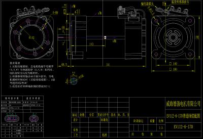

Но также по просьбе клиентов выпустили партию с промышленной осью 28 мм диаметром (как на схеме)
Крепление у обоих типов одинаковое, кроме исполнения вала.
Данные на мотор при 72В напряжения. (мотор возможно использовать до 144В)
1. - Тип двигателя: асинхронный двигатель
2.- Номинальная мощность: 12 кВт (3200 об / мин)
3.- Пиковая мощность: 36 кВт
4.- Непрерывный ток: 200A (фазовый ток)
5.- Пиковый ток: 650 А
6.- Номинальное напряжение: 72 В
7.- Максимальная скорость: 7000 об / мин
8.- Максимальная эффективность: 93%
9.- Макс. Крутящий момент: 210 Нм (на валу)
10.- Вес: 35 кг

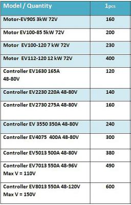

Цитата: АлексТ от 04 Март 2020 в 21:56Можете стоимость мотора и контроллера озвучить здесь или в личку?спасибо.
Добрый день! Здесь все цены на единичную продукцию со склада в Вэйхай, Китай. По оптовым в личку
Обозначение EV означает для атомобиля ЕМ для мотоцикла, но это те же ДА90С и до ДА112С только с другим валом.
Для автомобиля возможно с валом промышленного образца 28мм диаметра вал со шлицом или внутренний шлиц с 18 зубцами для редукторов.
Для мотоцикла только 90 (3 кВт) и 100 (5 кВт)

Это в юанях ?  :bw:
vicar21
Цитата: slav от 05 Март 2020 в 17:40
Это в юанях ?  :bw:
Это будет уж через чур  ;-)
Доллары для международных продаж. Если нужно в Юанях то примерно на 6,8 умножить.
