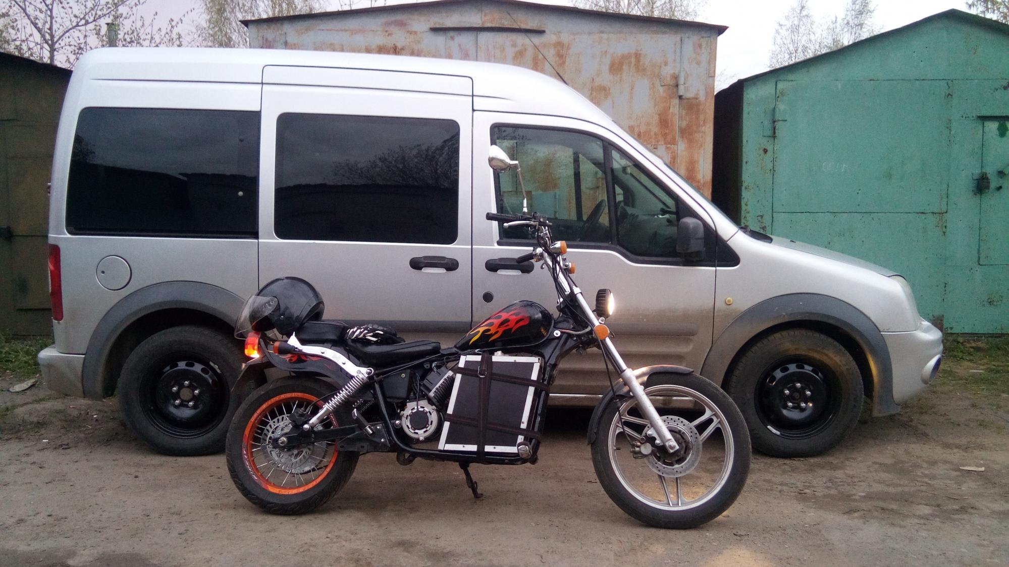

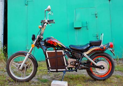

Всем доброго здоровья!
Мало что пишу на форуме, но тут я хоть с большим опозданием но напишу пару строк.

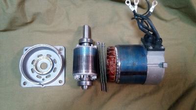

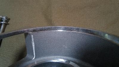

В общем когда то давно сделал я предзаказ электродвигателя DA90S, спустя долгое время ожидания я его получил. За долгое ожидание в подарок получил контроллер, спасибо команде Виктора Арестова.

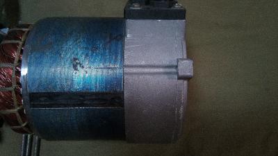

Но во время доставки моей посылки ее где то очень крепки приложили и была деформирована одна из трех стяжных шпилек. Данный факт был зафиксирован на видео распаковки этой посылки. Обратился за помощью к Виктору и приняли решение о перепротяжке всех шпилек дабы исключить задевание ротора о статор. После не быстрых работ по установки этого двигателя в раму моего Регал Раптора все заработало очень даже неплохо. Единственное что меня смущало это перегрев электродвигателя и уход контроллера в защиту по температуре.

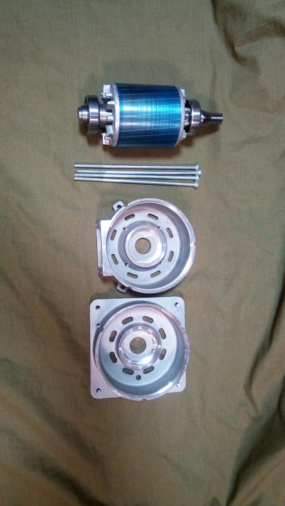

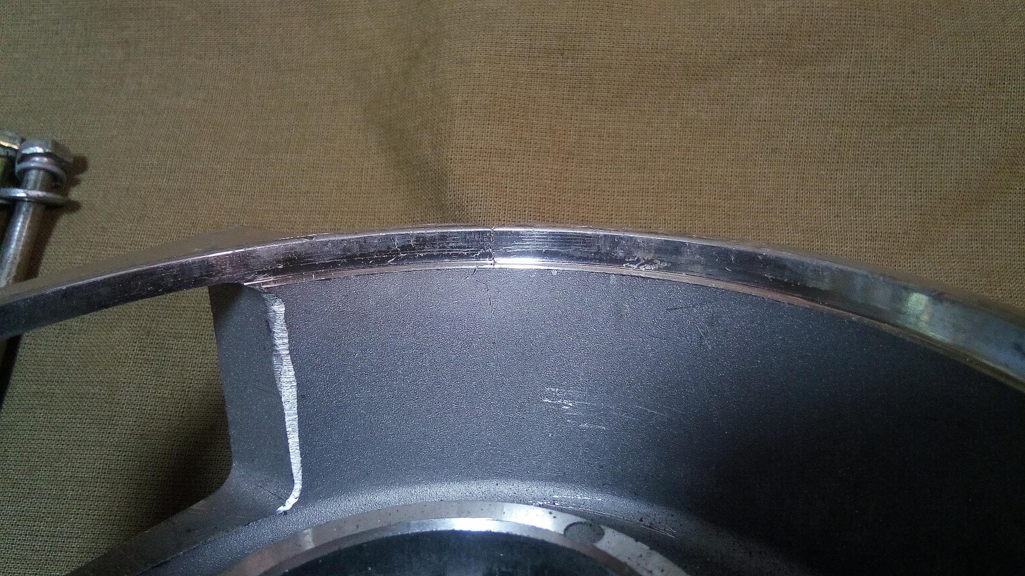

В конце так сказать сезона принял решение о полном разборе двигателя и выявления причин перегрева. После снятия всех шпилек увидел трещину на задней крышке прямо под шпилькой. Дальнейшая разборка двигателя показала что якорь серьезно так тёрса о статор и есть механические повреждения.
После как обычно связался с Виктором и попросил его о помощи приобретения задней крышки и доставки ее в Россию. Виктор выслал мне новенькие крышки, ротор и шпильки совершенно бесплатно, объяснив это гарантийным случаем.
С доставкой были курьезы, первую посылку потеряли вторую продержали на складе в моем городе почти три месяца по причине недоступности получателя т.е. меня. После очередного обращения к Виктору который мне помог с треком доставки моей посылки ибо прежний трек был выслан мне по ошибке, я получил свою долгожданную посылку.
Хочу варазить огромную благодарность команде Виктора Арестова за их труд и поддержку клиентов.
odo 4066 км.
