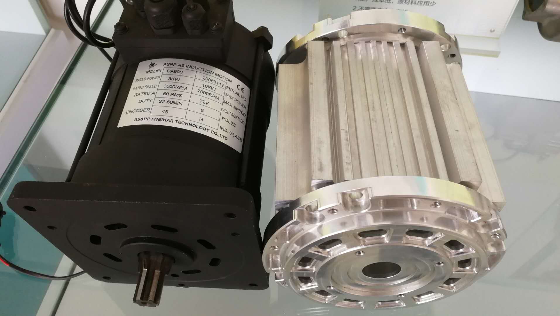

80й и 95й уже в работе ;-) Моторы будут уменьшены по весу, но постараемся сохранить мощность.
Тогда точно потребуется принудительное охлаждение. Вес - это ещё и теплоотвод, особенно на пиках, когда теплоёмкость работает.

vicar21
Всё под контролем ребята  ;-)
это всё в работе это улучшеная версия ДА90С пока. И 80 и 95 с рубашками охлаждения, и не только
И они не увеличатся в размерах, как видите фланцы размер не больше, пузико чуть чуть пожирнее.

Здесь будет история развития этих новых двух габаритов
https://electrotransport.ru/index.php?topic=61873.new#new
Но предварительный тест показал, что асинхронник имеет ещё не раскрытый потенциал, если применять качественнее железо и в другом дизайне, а не как у промышленных сто летней давности.
А именно все тяговые асинхронники используют устаревшие дизайны обычных промышленных моторов.
