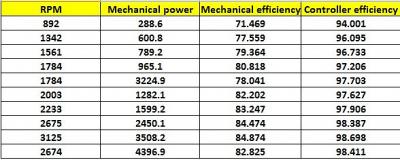

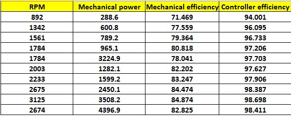

Остался контроллер АСПП2730 сертифицированный для Европы на 275А.
И его кпд можно посмотреть тоже с теста  университета.
vicar21
Цитата: kor от 25 Нояб. 2020 в 15:57
Можете сказать для какого мотора эти данные что в таблице, и его размеры статора: внутр диаметр и толщину пакета, и количество полюсов.  И, кпд механическое в таблице, это с учетом потерь мотора и контроллера вместе?
Как я и сказал, что это для контроллера 2730
а мотор ДА90С, с учётом потерь всех от батареи до колеса, цепь провода, контроллер и мотор. Механический остаток на колесе.
Добавлено 25 Ноя 2020 в 16:06
Это с теста для скутеров мотора ДА90С
Пакет 85 мм длинной. 86 мм внутренний, 130 внешний. Вес мотора 10,5 кг 6 полюсной

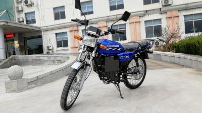

Пример наглядный. Сейчас делаем новую партию мотоциклов Суцуки (видео за мной)
Так вот первый тест этот же контроллер, ток полностью на 275А, передняя 12 зубьев задняя 60. Колесо 18" 1895мм охват.
Разгон с 0 до 40 км/ч 2,19 сек Ток батарейный 167А
до 50км/ч 3,04 сек ток 190А
до 60км/ч 4,15 сек ток 158А
до 70 км/ч 6,01 сек  ток 142А
При второй попытке более резкой даче газа (опыт у меня был плачевный с этой моделью прошлый год, брыконулся конь) ток 206А и БМС вырубила контроллер после 35 км/ч
Заменил переднюю звезду на 11 зубьев.  И фазный уменьшил до 250А.
Разгон практически остался один в один. На 0,2 сек больше по всем точкам
Но токи соотетственно
при 40  - 130А
при 50  - 132А
при 60  - 123А
при 70  - 100А
Максимальная GPS скорость возросла на 5 км/ч и стала 88,1 но ток при этом понизился с 116А до 88А
Как влияет подбор передаточного числа.
Некоторые знакомые упрямо ставят меньшее передаточное, чтобы увеличить скорость. И не возможно переубедить. Просто упорно твердят, что меньше передаточное, больше скорость.
При прошлогодней версии и 10/60  ток на 87 км/ч был 79-80А, Но при 250А он ставал на дыбы если не наклониться вперед при старте. Понижал фазный до 220А.  Но здесь уже на любителя. При такой передаче. Он очень чувствительный на ручку газа и в толстых перчатках зимой бывает опасно работать с газом в Китайском дорожном движении. Разницы по токам  при 10/60 и 11/60 не заметил ни при разгонах ни при установившихся режимах.
Испытаю ещё, сообщу.

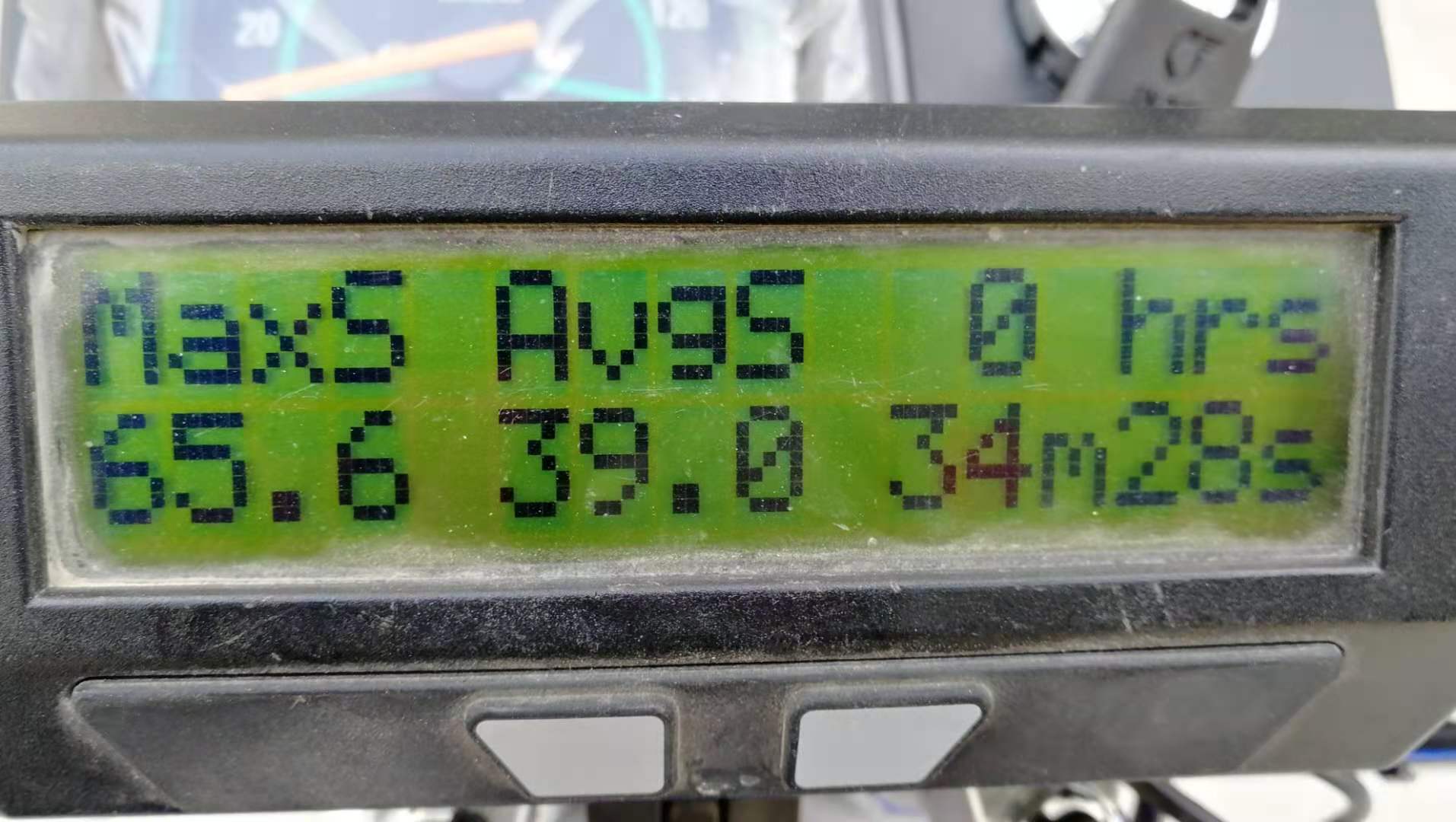

После двух дней подгонки и тестов, снгодня добился практически прошлогодних летних данных по расходу и дальности поездки.
Так как эта партия идёт для компании по доставке, то основное требование было - дальность поездки.
Практически в тот же объём батарейного отсека расчитал и поместил 55Ач вместо 42 Ач. Коробка уменьшилась на 2мм по ширине и увеличилась на 7 мм по длинк. Высота та же. Ячейки А123 с токоотдачей 5С.
Первые теста дали дальность максимально до 115-120 км.
Сегодня после подгонки тест  показал максимальную дальность 140 км.
Это показания после вчерашней поездки того же растояния домой.
Но был расход 33.5 Вч/км.
И это при сегодняшней температуре 2°. Мотор после проездки 29° контроллер 13°.
Цель добиться дальности 150 км.

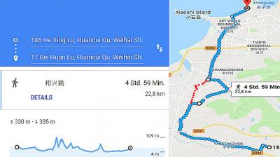

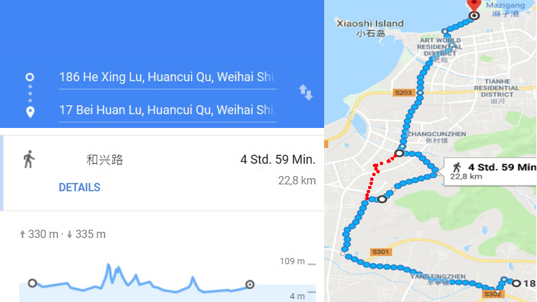

Мой маршрут я уже здесь показывал. 300м я срезаю как показано пунктирной. Туда и обратно 45 км.
Израсходовано в одну сторону 9,99Ач в обратную уже с улучшенными настройками 8,7Ач. Средняя скорость отличается всего на 3 км/ч. 39 км/ч средняя для города в норме.
