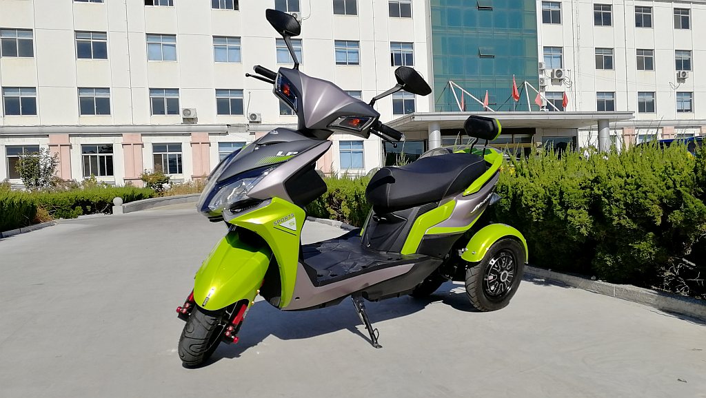

Для моего клиента с Южной Америки моя партнёрская компания продаёт не только только технику с моими моторами. Там и байки идут и скутера с блдс.
Клиент для рекламы его попросил сделать замер максимальной реальной дальности, прежде чем техника будет отправлена.
Вот этот аппарат с двумя мотор колёсами с подвижной телескопической подвеской.
"Продвинутые навряд ли будут бить свой бизнес. Или я чего то не понимаю, тогда. Ну это отступление от темы.
Тест реальный и больше напоминает маршрут предложеный [user]yurgen[/user], (больше не хорошо на новой технике ездить, тем более что зима, техника для продажи идёт). Всего 4 км, чтобы определить расход и потребление
Маршрут:
по кругу, как просили и более пологий, чем мой маршрут домой и в офис, всего 19м разница в высоте по маршруту. (напоминаю на моём маршруте к офису и обратно 4 горки и до 100м перепады)
Это профиль дороги
показание батареи 51,97 Ач перед началом теста
Показания батареи после теста 50,30 Ач
потрачено чуть больше 120 Ватт при 72 В батарее
растояние 4км за 12 мин, средняя скорость 19,9 км/ч .  Получаем средний расход 30 ватт час на км.
В нормальном транспортном потоке и с  тремя светофорами.  Для этой техники средняя нормально, тк максималка 40 км/ч у аппарата.
И цель показать не максимальную скорость а возможно больший пробег. Скорость как обычно ездят на таких по Китаю. Старался держать 30, но средняя меньше получается. Объяснять не надо надеюсь почему.
Генадий здесь говорил, что он на своём делел 26 Ватт час на км. Верю, так как у этого тоже минимальный расход примерно на 30 км/ч от 8 до 10 А тока колеблется. То есть если посчитать что так всё время по кругу ездить , то получится около 25 даже. Но у этого два мотора и два контроллера. Так что для Генадия в нормальном режиме 26 это полностью правдоподобно.
Так что я не собираюсь унижать любителей блдс. Кому что нравится и расходы примерно одинаковы.
Аппараты разные и скорости. А так на любителя.
И аппарат красивый, ни чего не скажу против. Да ещё с такой подвеской, устойчив и в  разворотах.
Этот аппарат не относится к этой теме, но если уж затронули условия тестирования, то я делаю их для моих партнёров, а не для споров здесь до ус....ки для любителей попиарить.
И если кто следил за рекордными показателями, то делал и 22,5 ватт час на км. Но это имеено из той оперы "ОЧКОВТИТИРАТЕЛЬСТВА"
Так никто не ездит в реальных условиях. И это я указывал. Что это просто тест на минимально возможное потребление. И было это при тестах мотоцикла Кафе Рейсер.  Но тогда нашлись те кто меня обвинили, что я летаю. Хотя на опыте знаю, что для полётов расход гораздо больше чем для ползания по земле.  ;-)
