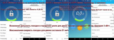

Цитата: vicar21 от 27 Нояб. 2020 в 06:22Это показания после вчерашней поездки того же растояния домой.
Отличные показатели! Тож самое что у и меня, только со средней скоростью 22км\ч. :pardon:

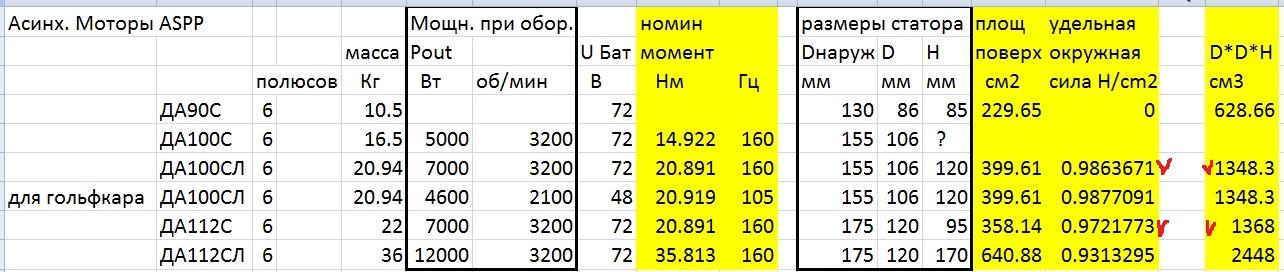

Получилась такая сводная таблица по моторам

Цитата: Genadi от 27 Нояб. 2020 в 09:29Отличные показатели! Тож самое что у и меня, только со средней скоростью 22км\ч.
То что я стремлюсь обратно достичь, это прошлогодних результатов.
Правда они были летом, даже в двоём расход составлял 29,9 Втч/км. Один ездок 28.
Но там были звёздочки 10/60. Здесь стремление и скорость не потерять и расход уменьшить.
На тех звёздочках я токи ограничивал 220 фазные (больше было опасно из-за опрокидывания. ) Сейчас 250А. Батарейный сейчас максимально выкручавал 132А, при фазном 250А
Просто самому интерестно, на сколько разница расхода летом и зимой.
Со звёздочкой 10 передней, он мало реагировал на второго пассажира на городских режимах.
Ведомые звезды под заказ на CNC требуют какого то времени на притирку. Оригинальных Суцуки такого размера нет. Максимально 52 зуба.
Ещё буду тесты делать с различной конфигурацией с 72 зуба. Для тех, кто ездит на этом моторе, редукция 4 и ниже это издевательство, ни разгону ни скорости, и перегрев для мотора. От 5 до 6 соотношение самое лучшее.
При каждом изменении соотношения, нужно подбирать настройку контроллера, особенно реагирует параметр скольжения. Когда есть под рукой университетский стенд, но это пока мечта.  Приходится настройки делать после заездов по тем же маршрутам.
Цитата: kor от 27 Нояб. 2020 в 09:52Получилась такая сводная таблица по моторам
наружный для ДА100С 155 мм и для ДА112С 175 мм
вес ДА100С 16.5 кг   и у ДА112С 22 кг
Ну до кучи добавить и блдц. Чтобы перед глазами иметь сразу.

kor
Цитата: Евгений Митин от 27 Нояб. 2020 в 14:04потому и интересен короткий 112.
разница в цене между 100сл и 112сл двукратная. 112с ближе к 100сл по весу, но дури в нем больше.
Почти одинаковые

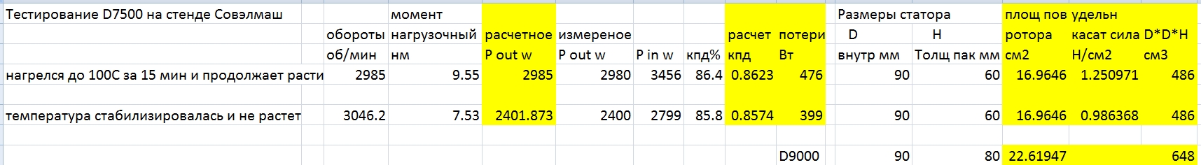

Цитата: edw123 от 27 Нояб. 2020 в 14:13Ну до кучи добавить и блдц. Чтобы перед глазами иметь сразу.
Два теста D7500 при разных нагрузках при 3000об примерно.(взято из видео в ютубе)
У D9000 (масса 10.5кг) пакет статора длиннее (80мм) поэтому можно предполагать что номинальный момент будет в 1,333 раза больше (Внутр диаметр статора у D7500 D9000 достоверно неизвестен, то-ли 85 то-ли 90мм)
vicar21
Цитата: kor от 27 Нояб. 2020 в 16:16Почти одинаковые
Разница в меди и заполгении пазов. По длине он короче, а заполнение паза вместо 34,6 у него 39,2.
Соответственно потери в меди при одинаковых витках у 112го меньше. Но так как он выполнен не на 72В, а на 96В, количество витков у него соотвественно выше. Момент ожидается выше. Номинал по охлаждению  (площадь теплоотвода практически одинакова) Но пиковые моменты будут намного выше и с учётом плюс контроллер на 500А. Для мотоцикла его будет хватать при напряжении 110В.
По этому я его для мотоцикла и считал. 7кВт номинал для длительной езды на скорости 85-90 без ограничения по времени (по батарее только время лимитируется) Двойная нагрузка хватит на минут 15, а кратковременные он и до 4х кратно по мощности выдержит с 500А контроллером.

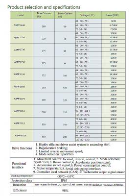

Цитата: Евгений Митин от 27 Нояб. 2020 в 17:55где китаец подкрутит 500, русский докрутит до 700.
В Германии,  одни ребята даже с 275А контроллером смогли получить от ДА90С дым с под колёс автомобиля, но кратковременно, после нескольких секунд пошёл дым не только от колёс но и от контроллера . Они не открывают тайну как вкачали туда 700А.  :-D
А в самом мощном только защита стоит на 700А, но контроллер даёт только 550А
vicar21
Цитата: Евгений Митин от 27 Нояб. 2020 в 18:47тут нет никакой описки?
Нет, это как раз из за Китайских переводов ошибки закрались. Две модели 7013 и 8013 отличаются лишь внутренней защитой один 550, а второй 700А. Но оба имеют максимальнй фазный ток 550А.
есть желание, можете сами проверить. В лаборатории в СовЭлМаш уже тоже проверяли.
