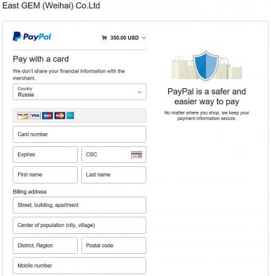

Denzel Motors
Если человек оплачивая выбирает оплатить через пайпал - то автоматически его адрес присылается нам - адрес который указан в ПАЙПАЛЕ. ну мы все равно связываемся всегда для подтверждения.
Плюс там есть - возможность оставить свой адрес при оплате - а также указать какие либо другие хотелки.
А вот так выглядит скрин - если выбрать оплату кредитной карточкой (там есть где указать и адрес и телефон)
