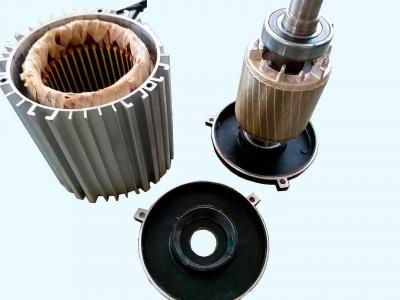

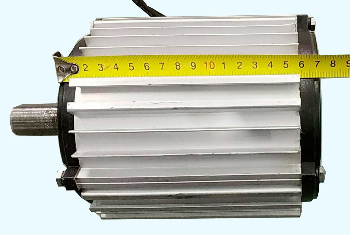

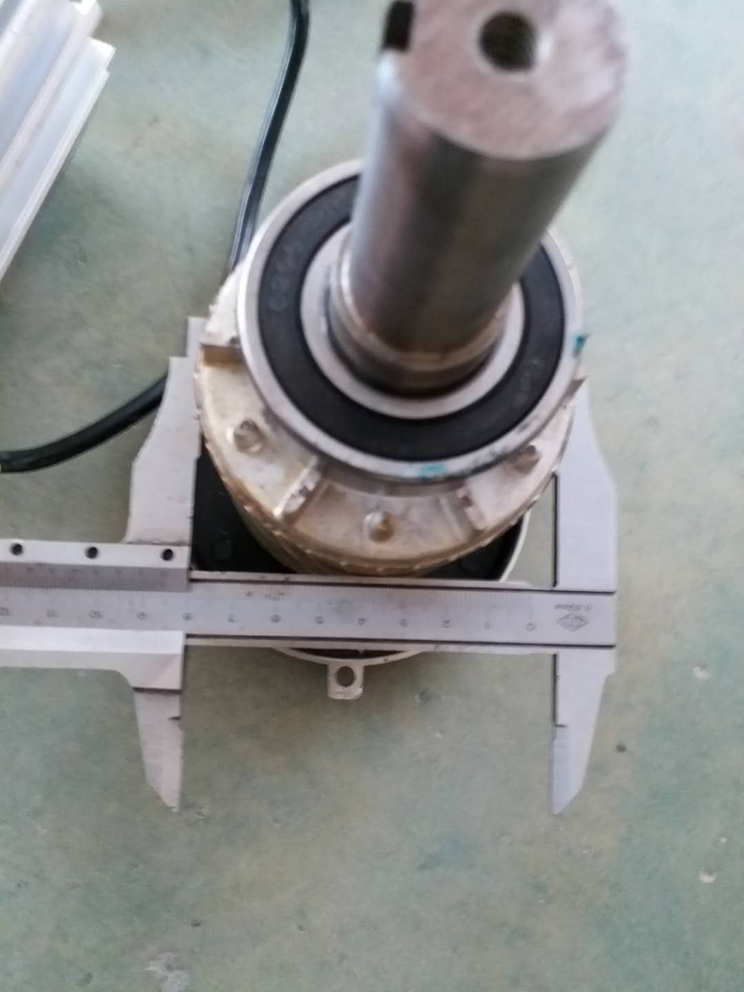

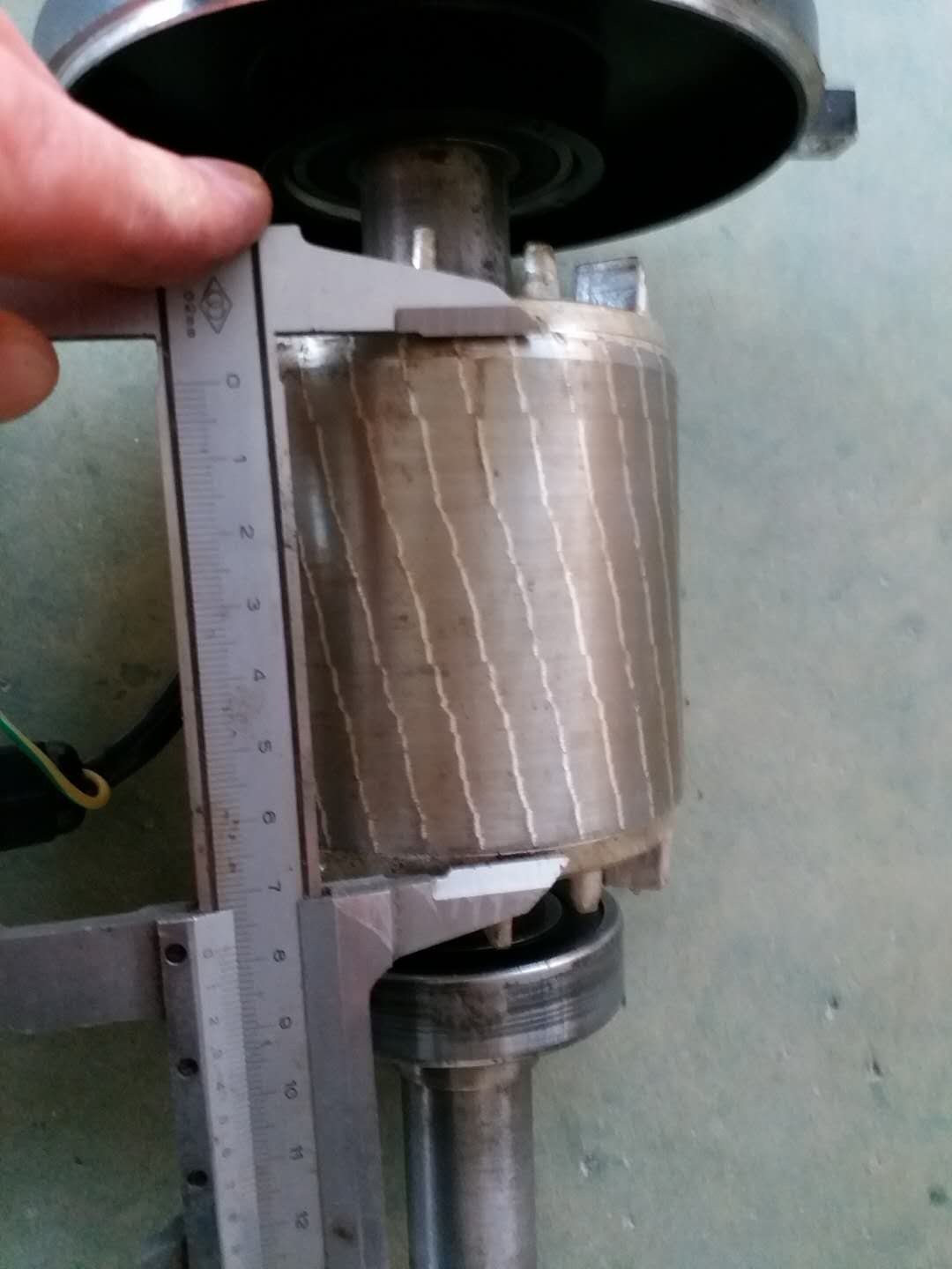

Цитата: East GEM от 12 Фев. 2018 в 18:58
[b-b]Компаний  Eastgem и ASPP group - при совместной работе разработан уникальный абсолютно новый электродвигатель для электро мотоцикла и электро квадроцикла на основе технологии ASPP.
DA-90[/b-b]
Открыт пред заказ. Отгрузка: май 2018 г.
Цена 550 долларов (плюс доставка)
Цена по пред заказу (для тех кто закажет в феврале и марте месяце) - будет 350 USD
Характеристики двигателя:
Диаметр 135 мм
Диаметр по ребрам 145 мм
Длина 170 мм
Диаметр ротора 80мм
Длина ротора 73 мм
Внешний диаметр статора 120 мм
Внутренний диаметр статора 81 мм
36 пазов, 6 полюсов
Вес 10.5 кг
Максимальный постоянный ток без перегрева: 90А
Пиковый ток 250 А (2 минуты)
Пиковый ток 350 А (10 сек)
Максимальная скорость 5000 об.минуту
Крутящий момент со старта 35 Nm (на валу)
Максимальный крутящий момент 55 Nm (на валу)
ФОТО
Сейчас идут испытания образца.
Пока на сегодняшний день оптимальный контроллер: Куртис: 1234E-62XX 48–80 V (пиковый ток 250 A 2 минуты  и 110 А продолжительный), после китайского нового года Келли подключается к проекту для оптимизации их контроллера под наш двигатель.
Много можно говорить о сравнении характеристик асинхронного двигателя с технологией ASPP и двигателя "на магнитах", но только то, что в данной двигателе отсутствует сопротивление магнитного поля, - Вы получаете чистый накат на своем мотоцикле. Одно это позволит увеличить запас хода мин. на 20%

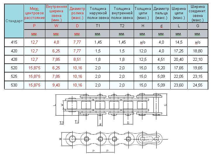

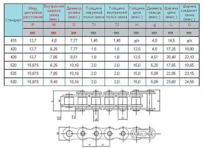

#139
Под какую мото цепь -  будет звездочка? и на сколько зубов?
Самая распространенный стандарт 428 - ну мы по нему как говорится и пойдем.
Количество зубов 14Т и 12Т
