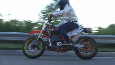

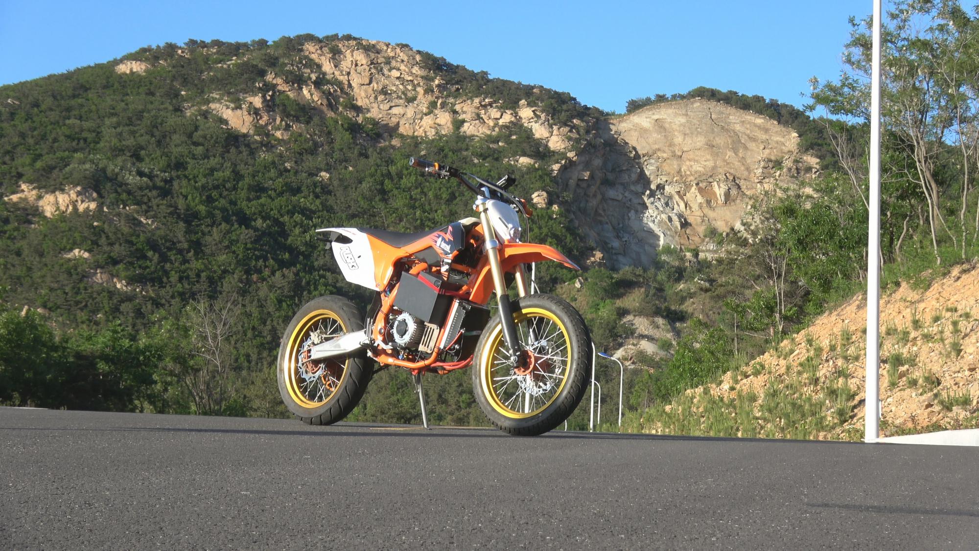

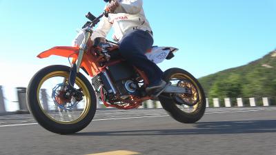

Сегодня тестировали DA-90S, впечатлений масса, понятно что нужны конкретные цифры а не эмоции, но цифры требуют времени в подготовки отчетов. Так по простому - сели и проверили. До этого на мотоцикле РАШ3 - стоял DA-90 - стандартный асинхронник , ездили на нем недели две, сегодня сняли наконец со стенда DA-90S - и поставили под реальную нагрузку на тот же мотоцикл.
Земеряли разницу в токах, скорости, крутящем моменте и т.д.
На простом асинхронике - проблема была на низких скоростях - т.е. вот прям с нуля - в горку - мог и не тронутся - надо ему чуть толчок - и тогда поедет, основной момент включался примерно после 30 кмч. - На славянке - момент очень высокий уже с нуля - при токах меньше в 2-3 раза.
Но разница в токах сказывается именно при старте и изменении нагрузки - а когда скорость выровнена - потребление в общем одинаковое.
Скорость выше - сегодня до максимам так и не удалось выжать ручку газа - обстоятельства мешали - 85 кмч едет без проблем.
Ток ограничен был самой БМС-кой (стоит не очень сильная - максимальный постоянный ток 100А и пиковый 200А )
В общем лед тронулся.

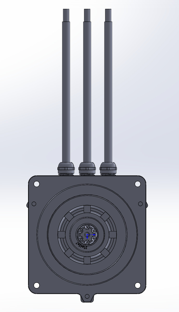

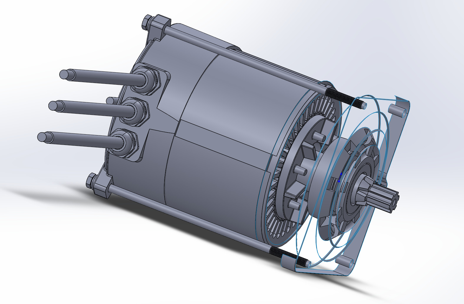

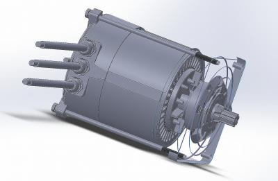

Еще внесены небольшие изменения - в основном коснулось внешнего дизайна - решили отказаться от ребер охлжадения т.к. в данном использовании (применительно к мототехнике) - они только мешают.
Окончательный дизайн двигателя:
Размер двигателя:
размер в формате pdf:
Так что кому интересно может начинать примерять к своей технике.
