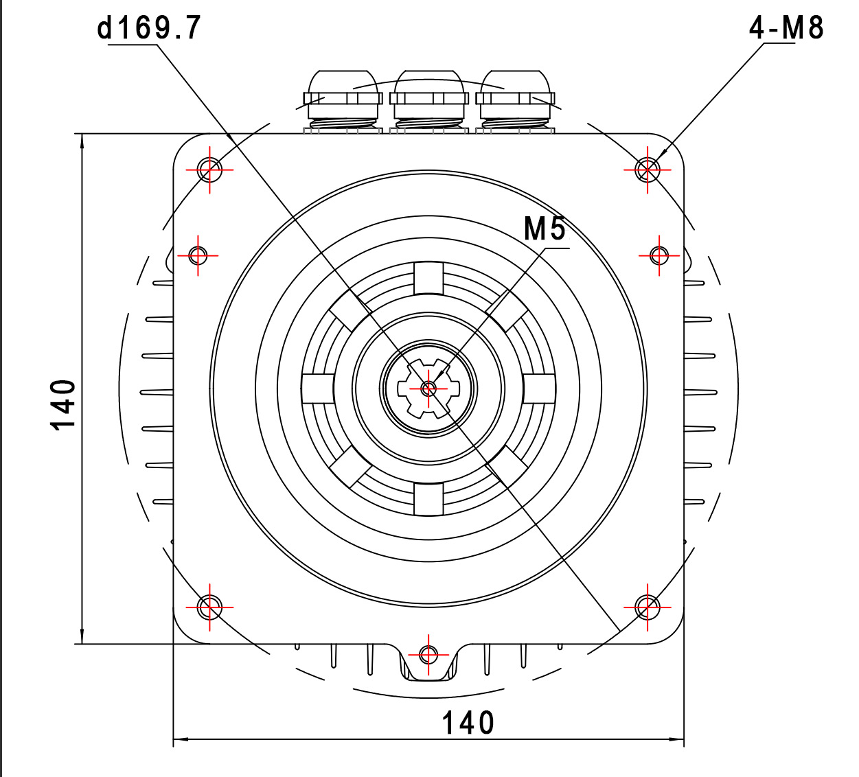

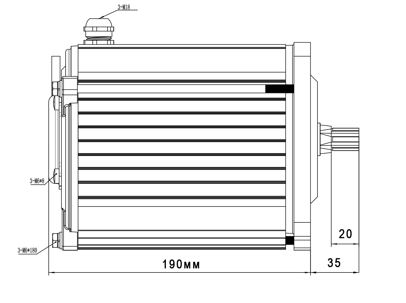

Окончательные размеры двигателя:

on4ip
Добрый день, а не думали сделать ребра охлаждения продольно раме а не поперечно или это сильно удорожает конструкцию рубашки мотора?
Это лучше для принудительного продува, думаю.
on4ip
Ну так то да, только не понятно по чертежу есть он или нет.
Думаю, это отдельная конструкция нужна, но мотор явно не для самообдува.
Denzel Motors
думали - так и сделаем в будущем - ребра в обще уберем. у нас двигатель - во всех наших мотоциклах стоит так что он продувается и конечно ребра мешают обтеканию воздуха - позже этот вопрос будем думать как сделать - но сделаем точно.

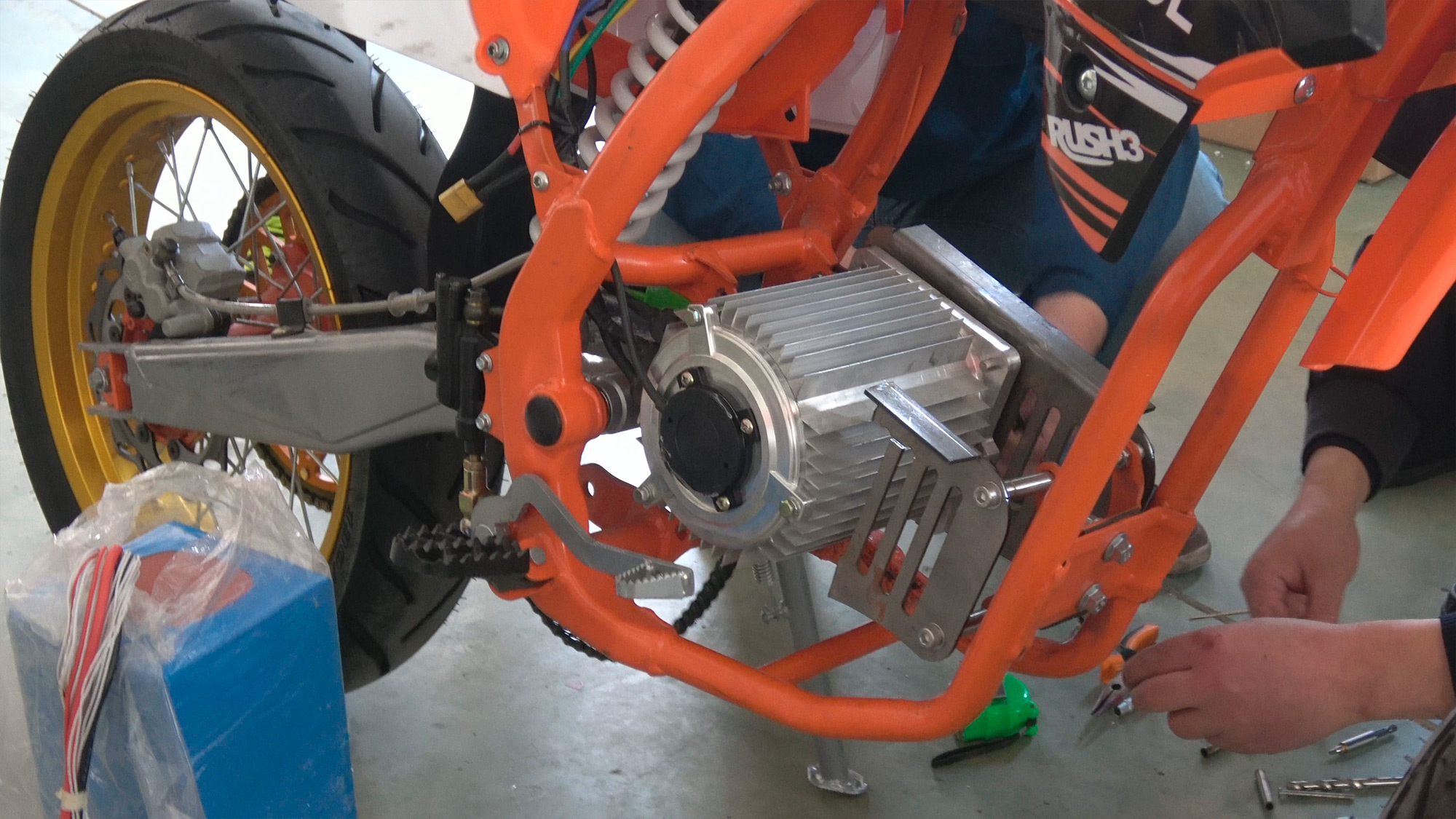

Но вот сегодня как говорится мы поехали. Двигатель готов.
Отгрузки начнем в следующем месяце.
Фото испытаний выложу сегодня, а видео чуть позже.
Сейчас используем контроллер Куртис - но через две недели я очень надеюсь Келли контроллер будет готов.
