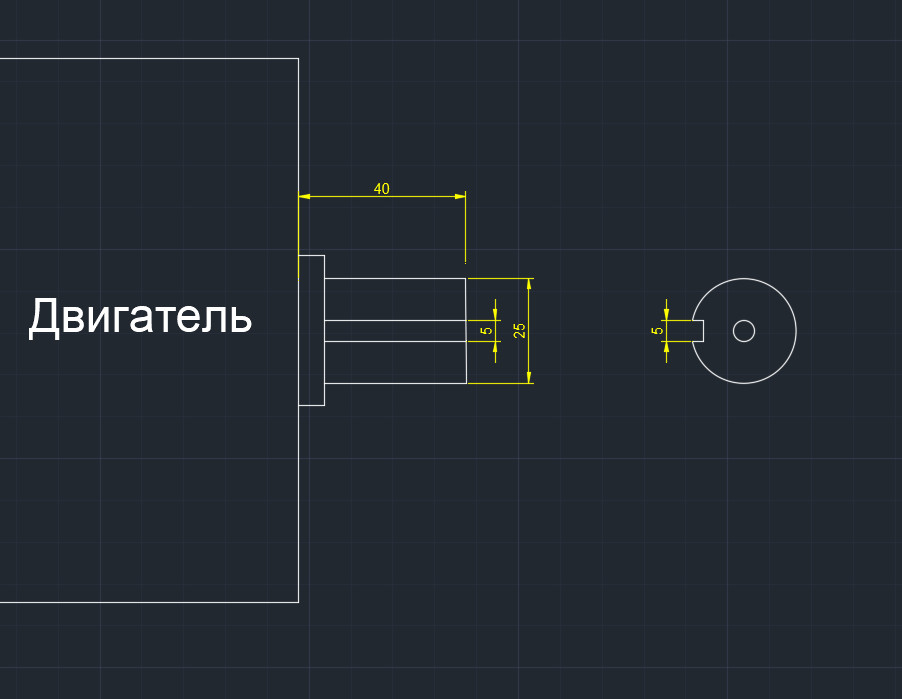

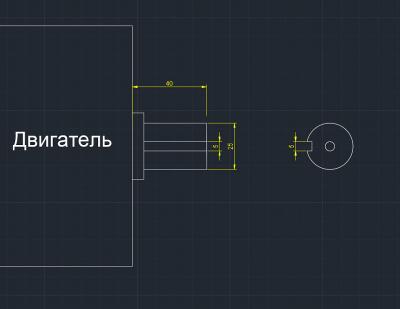

Выходной вал какого диаметра?
Этот электродвигатель с обратной связью?
Крепление двигателя лапчатое или фланцевое?
odo 4066 км.
Denzel Motors
Вал пока вот такой - и наверно таким оставим:
У этого двигателя встроен энкодер
Крепление двигателя фланцевое.

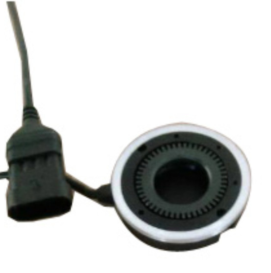

Скажите а каков выход энкодера? Есть на него описание?
Denzel Motors
Пока вот его фото:
64 полюса, IP68, 2 магнита, 2 канала.
Принимаем оплаты в биткоинах
DragonTM
Цитата: East GEM от 04 Март 2018 в 13:4364 полюса, IP68, 2 магнита, 2 канала
т.е. на контроллере должен быть именно такой ответный разъем? или ест универсальные переходники?
С энкодерами пока что нет опыта совсем. Есть только контроллер для асиинхронника (DMOC445), который все никак не хватает сил и времени завести, в частности из-за непонятных разъемов...
Denzel Motors
Разъем не проблема - он может быть любым 4-пиновым какой Вам будет нужен - то что на картинке - это стандартный разъем - но не наш - наш стандартный разъем SM-4 -  вот как на наших контроллерах Келли (такие черненькие маленькие - сейчас нет под рукой чтоб сфоткать)
