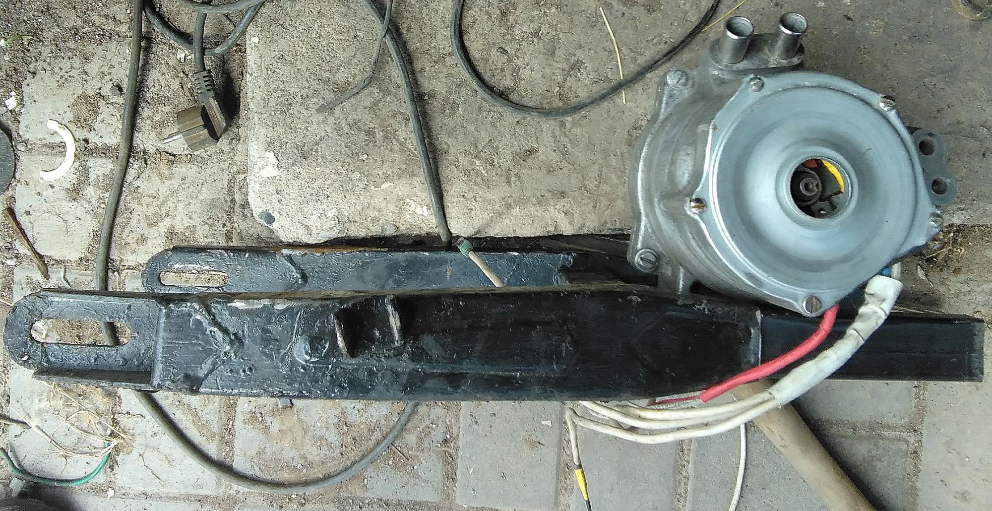

Есть две новости. Первая хорошая - в стоимость предзаказов мы решили включить мотор и контроллер (Келли KAC7230H), т.е. у Вас будет двигатель с контроллером.
Вторая новость - связана со сроками производства. Начало отгрузки - через месяц не раньше. Связано не с самими двигателем - а с его крышками. Сейчас новые крышки - под без корпусной двигатель  - размещаем заказ - срок исполнения 20-30 дней. До этого делали на CNC - будет литье.
Планируется ставить рубашку охлаждения .
Типо как на моем. Есть ли у вас шкивы под HTD m5 с передаточное отношение 1/5. Энкодера отдельно продается его настраивать надо.

Конечно DA-90S - мощнее. Так раза в 1.5 - 2.
И скорость у него выше.
По цене за мотор - она будет ниже чем 550 долларов - это точно уже. Просто те кто делал пред.заказ - получат за те деньги двигатель контроллер. К сожалению предзаказы уже закрыты - но Вы можете сделать предоплату уже. Сегодня если успеем то выложим на официальном сайте информацию.
Сегодня к вечеру - будут готовы цены. Я их там выложу. И условия предоплат -тоже там будут.

Рубашка охлаждения может понадобиться если этот двигатель будет устанавливаться под большую нагрузку в местах без естественного охлаждения - мы планируем устанавливать этот двигатель на мотоциклы - там достаточно естественного охлаждения.

Цитата: East GEM от 02 Июнь 2018 в 05:27Рубашка охлаждения может понадобиться если этот двигатель будет устанавливаться под большую нагрузку в местах без естественного охлаждения - мы планируем устанавливать этот двигатель на мотоциклы - там достаточно естественного охлаждения.
Эффективный двигатель без доп охлаждения не выйдет. Все конструкции, хоть сколько-нибудь грамотные, построены с принудительным охлаждением. Иначе это занижение параметров с ростом массы и габаритов, либо пенсионерский экипаж для прогулок в парке.

Смотря куда ставить и что Вы от него хотите. Параметры примерные же есть. 90А постоянный максимальный ток без перегрева - если Вам этого не достаточно - ну покупаете другой двигатель либо задумываетесь об дополнительном охлаждении.

Не я даже не спорю же - с охлаждением - будь то активным или улучшенное пассивное - у двигателя появится больше шансов показать себя. Я говорю о том что пока нам хватает - я и так езжу на 35% батарейного и 70% фазного тока и ослабление батарейного тока (WEAK) 60% -  (настройки контроллер KAC7230H) - я не являюсь профессиональным райдером - мне хватает.
У меня максимальные пиковые батарейные токи не выходят за 120А (это на тяжелом мотоцикле), в среднем у меня ток 50А-60А
Вы правы в любом случае - охлаждение повысить его способность к увеличенным нагрузкам - то это уже пусть голова болит пока у тех кто его захочет использовать на кроссах на соревнованиях - ну либо на другой какой то технике - например в автомобиле - там нужно что то делать с охлаждением.

Цитата: East GEM от 03 Июнь 2018 в 02:55ослабление батарейного тока (WEAK) 60% -
Уточнение, к батарейному току это врядли относится. Это ослабление тока статора.
vicar21
Цитата: on4ip от 05 Июнь 2018 в 08:20Цитата: East GEM писал 03 Июн 2018 в 02:55
Ещё как к батарее
"(5)Battery weak:It is supposed to protect the batteries from over discharging.When battery
voltage is at 1.15*Low voltage setting value,the controller starts to reduce the battery current to
the battery current setting.The range is 0-100%.For example,if you set the low voltage at 40V
and battery weak at 80%,the controller will start to reduce the current at 40V*1.15=52.9V.The
battery current will be reduced to 80%.If you set up the battery limit at 60% and motor current
percentage at 50%,the final battery current is controller peak current*50%*60%*80%=controller
rated peak current*24% after weakening."
Это у Куртиса по другому, там есть это ослабление поля, которое на ослабления токов статора влияют, а здесь батареии.
Теоретически должно быть и на Келли, но нет такого параметра вообще, через другие настройки как то должно влиять.
Ищем. Каждый  контроллер "зашифрован" по своему и измерения - у кого в % х а у кого в каких то определённых попугаях от 0 до 8500 или тому подобное.  :-)
