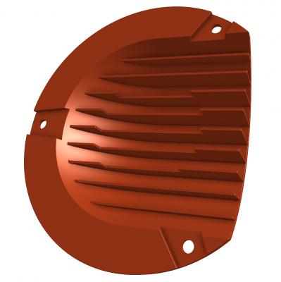

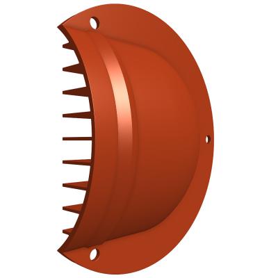

"D for Denzel"
Геометрия отполирована, но тесты в аэродинамической трубе ещё не успел провести, извините )
