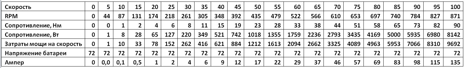

Цитата: max_x_20 от 01 Дек. 2018 в 06:13Всем привет. Знающие, подскажите пожалуйста, известно что ДА90s с deco 165 едет до 85 кмч. А с контроллером deco 270 какая скорость может быть? Пробовали разгонять?
Здесь один знающий человек составил хорошую таблицу
и на 85 км/ч необходимо больше 5 кВт механической мощности. Практически эта таблица сходится. На мотоцикле потери чуть больше, но так плюс минус 5%. Можно пользоваться для подбора редукции.
При соотношении 1/6 для скорости 85 необходимо 740 оборотов колеса или 4440 оборотов мотора.
После этих оборотов, мощность мотора падает и не зависимо сколько ампер мы ему вкачаем. Там уже токи не играют роли, если не считать только на нагрев.
Пожертвовав моментом на старте и поставив 1/4  у нас появляются шансы при идеальных условиях перейти 90 барьер.
Но здесь играют роль многие факторы, резина, аэродинамика, лёгкость свободного качения, вес седока или двоих.
Но сделайте охлаждение мотору. До 70 км/ч он работает в его номинальных значения при редукции 1/6.
При токах 250  и более (это фазные не батарейные)  вам хватит без охлаждения ну примерно на 1-3 минуты ну максимум 5, потом контроллер отключит по перегреву мотор.
Если вы на ходу сможете переключать передаточное, то эти 90 реальны. Но мотор не расчитан на длительную работу при двойных перегрузках без принудительного охлаждения. ДА100 уже пойдёт для этих нагрузок.
Нужно вообщем эксперементировать.
Genadi
Ну, до 40 км\ч, по моему опыту, цифры в таблице немного завышены (с большей скоростью разгоняться не позволяет, пока, техника).
Более менее, правдиво кажет вот этот калькулятор (очень близкие цифры к моим):
http://apk.electricbikesimulator.com/index,ru.html

vicar21
Цитата: Genadi от 01 Дек. 2018 в 09:01Ну, до 40 км\ч, по моему опыту, цифры в таблице немного завышены
ну до 20 там вообще по нулям почти, это точно завышены. Но от 40 до 90 практически совпадает
Цитата: And1 от 01 Дек. 2018 в 11:33Нет, это если верить конкурентам (электроежъ) и китайцам )
Сильно врать уж они не будут.
Если всему что пишут верить, то можно летать на ступе.
А вот физику как отменить.
Для скорости 120 км/ч необходимо преодолеть чуть меньше 12 кВт сопротивления воздуха и почти 800 Ватт сопротивления качения. Это для мотоцикла среднего.
Интересно, как это сделать с 5 кВт мотором.
А на 130 уже почти 15 кВт только сопротивление воздуха. Сопротивление качения не уменьшится.

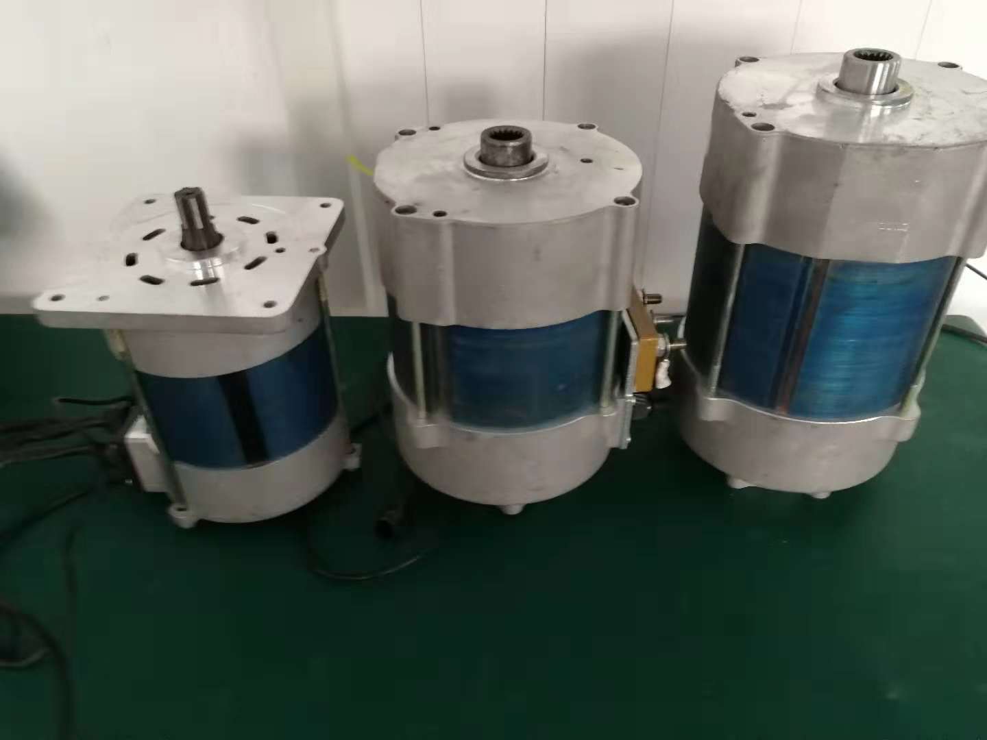

NextFaer
#556
 https://www.youtube.com/watch?v=zvpAooDF_nQ
Denzel Rush 3 с двигателем Дуюнова
НОВИНКА от DENZEL!!!  :wow: :wow: :wow:  Максимальная скорость 90 кмч
Максимальная дальность поездки 120 км (опционально 250 км)
Мотоцикл рассчитан на двоих
Что нового:
Двигатель:
Марка: denzel DA100S (асинхронный с комбинированной обмоткой)
Номинальная мощность 5кВт (не путать с пиковой и уже тем более с киловаттами которые получают перемножением максимального фазного тока на пиковое батарейное напряжение)
Максимальный крутящий момент на валу 90 Nm впереди 14 зубов, сзади 72 зуба  значит на задней оси момент  90*5,14 = 460 нм. неслабо!  :wow: :wow: :wow:
Контроллер DECO-220
Начало отгрузок Январь 2019 года
