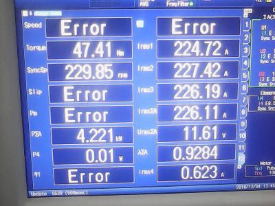

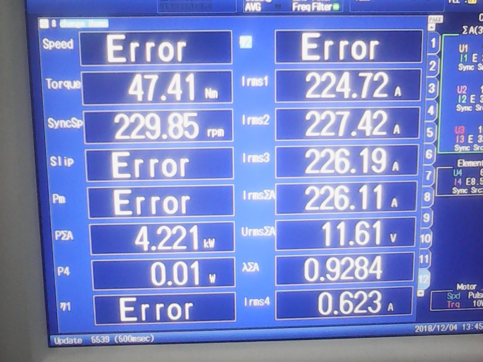

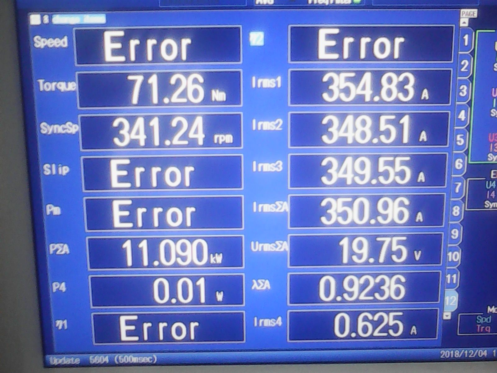

Сегодня у Игоря на стенде ДА90 показал свои стартовые 71,3 Нм при 350А фазных. Вместе с ДА100ми и нормальный ДА90 пойдёт опять на стенд.
и на 225А  стартовый 47,4 Нм, чуть больше чем мы в Китае замеряли при 250А
Но если пересчитать, то очень строгая зависимость момента от тока и очень равномерная.

Цитата: vicar21 от 04 Дек. 2018 в 18:10У Игоря Корхова уже руки чешутся быстрее его на стенд загнать в Зеленограде.
Очень интересно увидеть параметры испытаний на стенде. Еще измеренные данные ДА90 со стенда можете показать, с различными моментами нагрузки и оборотами?

Цитата: kor от 04 Дек. 2018 в 20:55
Цитата: vicar21 от 04 Дек. 2018 в 18:10Вместе с ДА100ми и нормальный ДА90 пойдёт опять на стенд
(и нормальный ДА90 пойдёт опять на стенд)
Надеюсь вы понимаете это сообщение, что тест будет повтторён с не повреждённым мотором.
А эта информация показывает, что даже удареный мотор выдерживает свои стартовые параметры по токам.
Подождите... когда второй мотор прийдёт. Этот колбасит при вращении и показания соответственно не стабильны.
