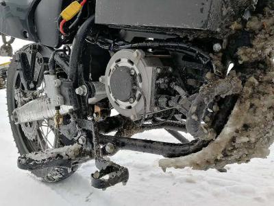

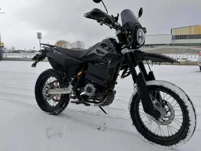

Полевые тесты для мотоцикла Тур с ДА90С.
Для поездки по льду и снегу лучший режим это "ЭКО", не так проскальзывает.
DA90 начал мёрзнуть, а вот грязь к нему и мокрый снег не прилипает  ;-)
После поездки температура мотора  превысила температуру замёрзшей руки  на пару градусов.
Но кроме шуток, Алекс предпочитает по снегу ездить на ДА90-м в эко режиме, не так опасно при старте на светофорах, когда под колёсами лёд или слякоть. Для ДА100 в такую погоду нужны АБС и всякая всячина как на авто  :-)
Ну заодно и тест для открытого мотора в грязь и слякоть.

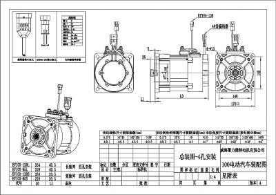

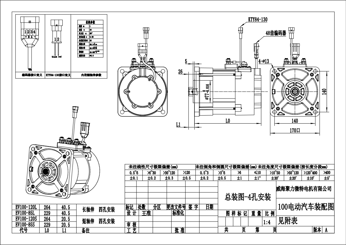

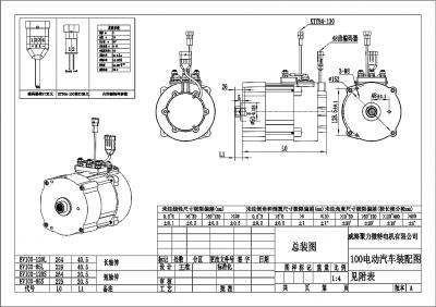

ДА100 имеет такие же посадочные места под болты как ДА90?
Kingsong 18a 1400 W/h
vicar21
Цитата: max_x_20 от 12 Дек. 2018 в 20:07ДА100 имеет такие же посадочные места под болты как ДА90?

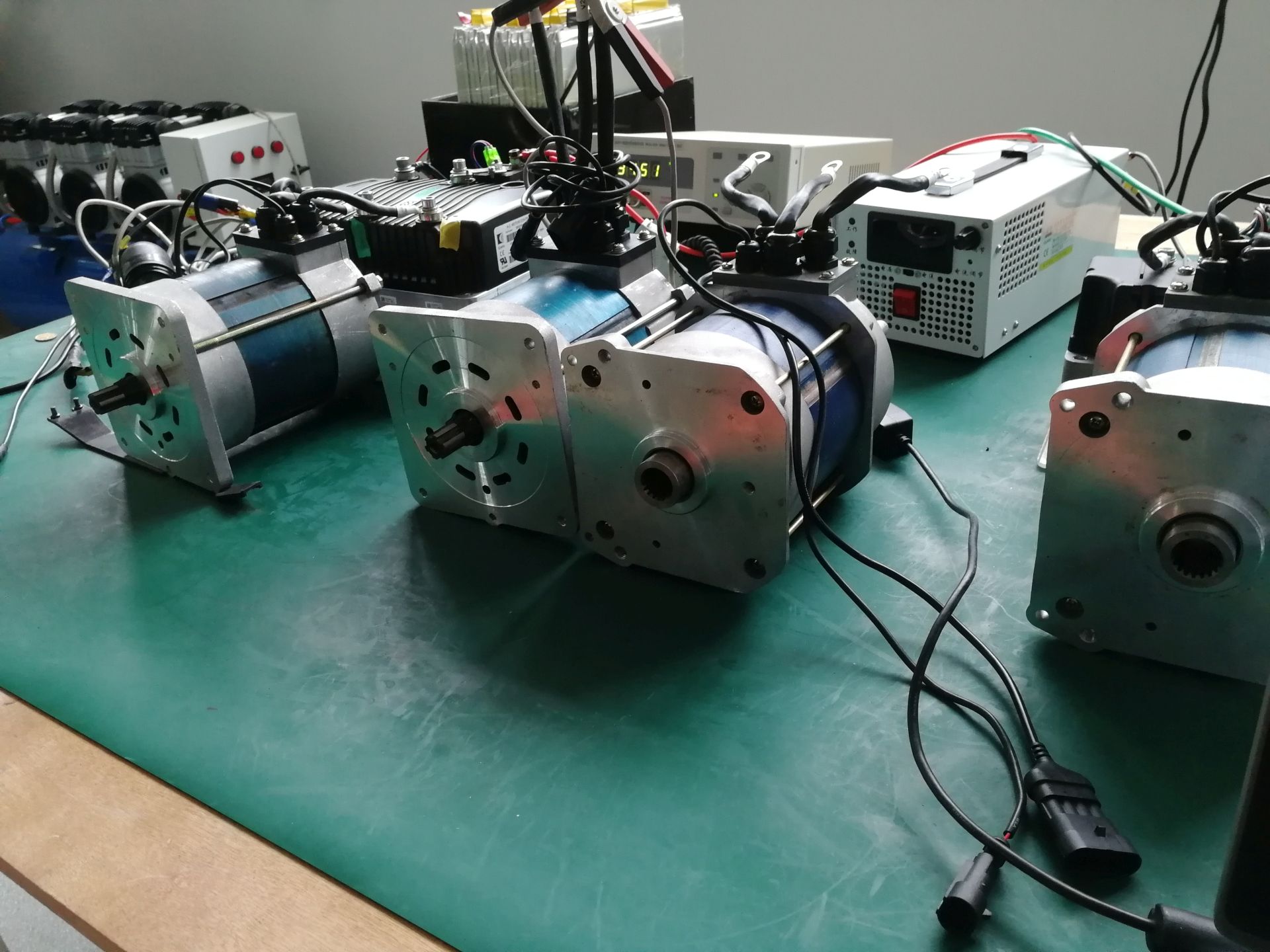

нет, этот двигатель создавался с креплением на редуктор автомобиля, таких как Пикман и Мини.
Как я уже сообщал, существуют два партнёра которые в ходят в состав АСПП Вейхай. Одна из них EastGEM, а вторая Hydrogen Power Train Co. LTD занимающаяся чисто направлением автомобильным (пока), они по Русски не могут, их и на форуме нет. Но автомобили с ДА100 готовятся как раз этой компанией. Оси моторов выполняются как для авто так и для мотоцикла.
Сейчас только прорабатывауются крышки с таким же креплением как у ДА90 для мотоцикла. Если заметили раньше, что даже эти движки были с двумя разными крышками, как для мотоцикла, так и для авто. Отличия не только ось. По этому у кого  уже есть Пикман или наподобии авто с такими же Китайскими редукторами, то нужно и фланец другой не только ось
DA100 будут ещё под другой автомобильный фланец, для более мощных редукторов.
