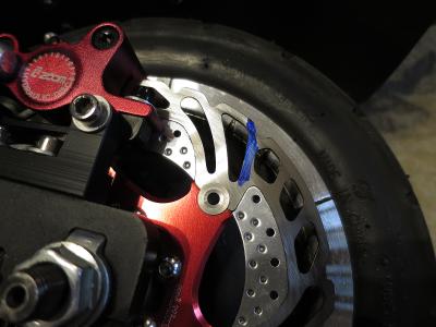

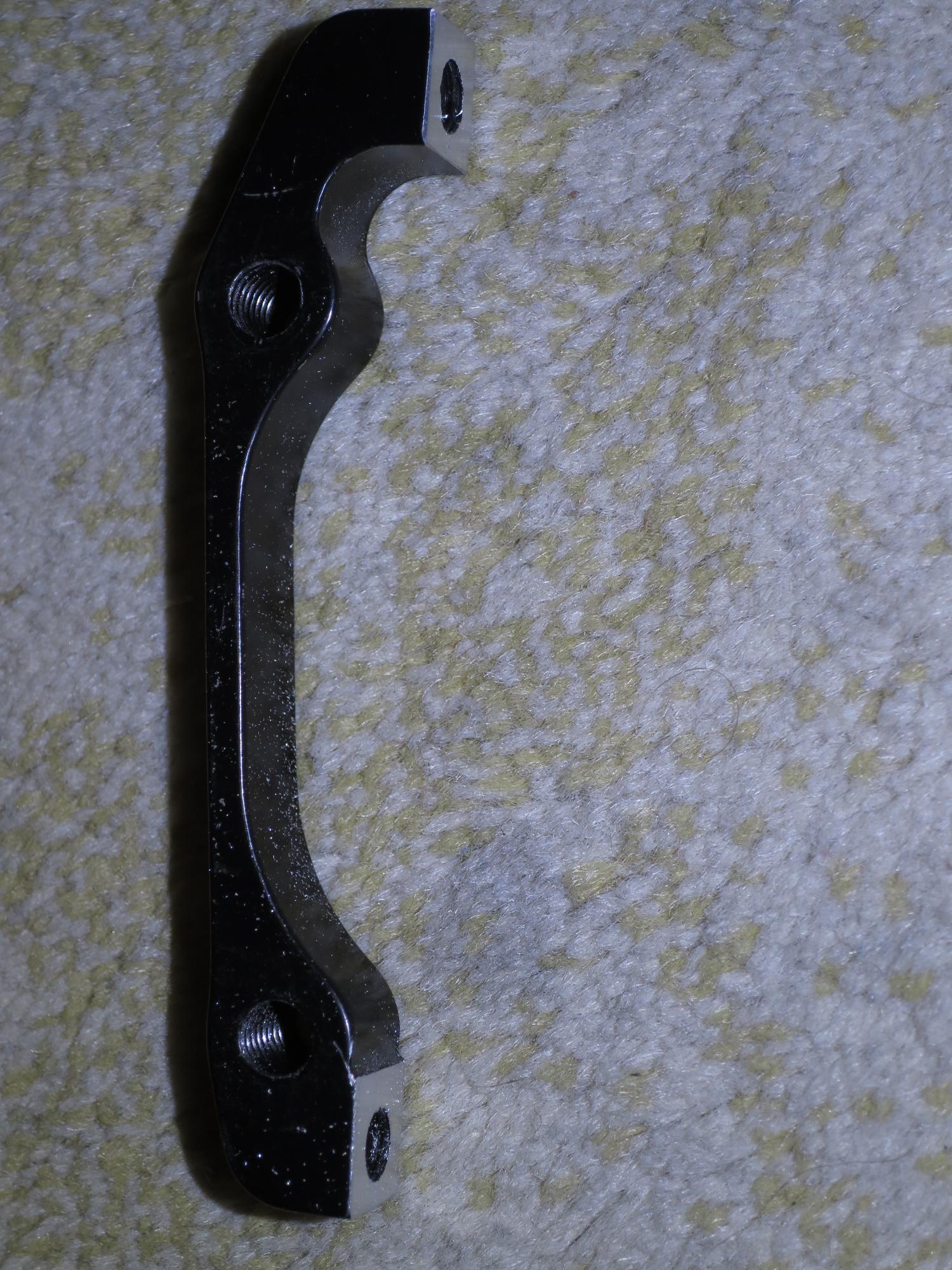

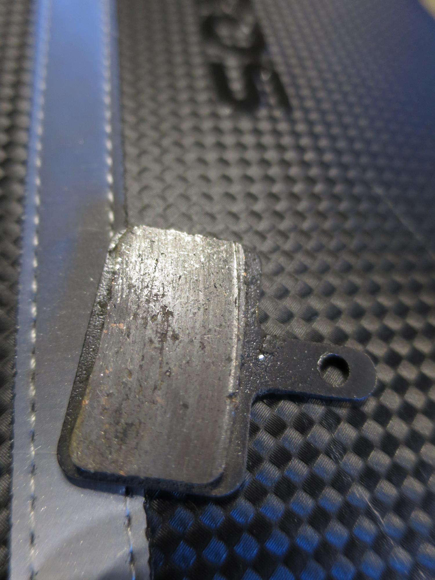

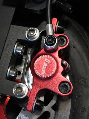

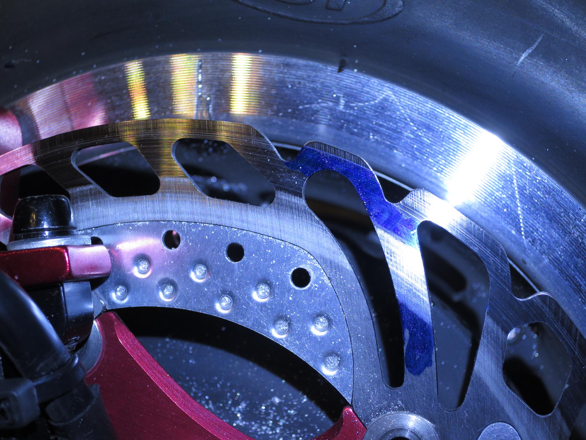

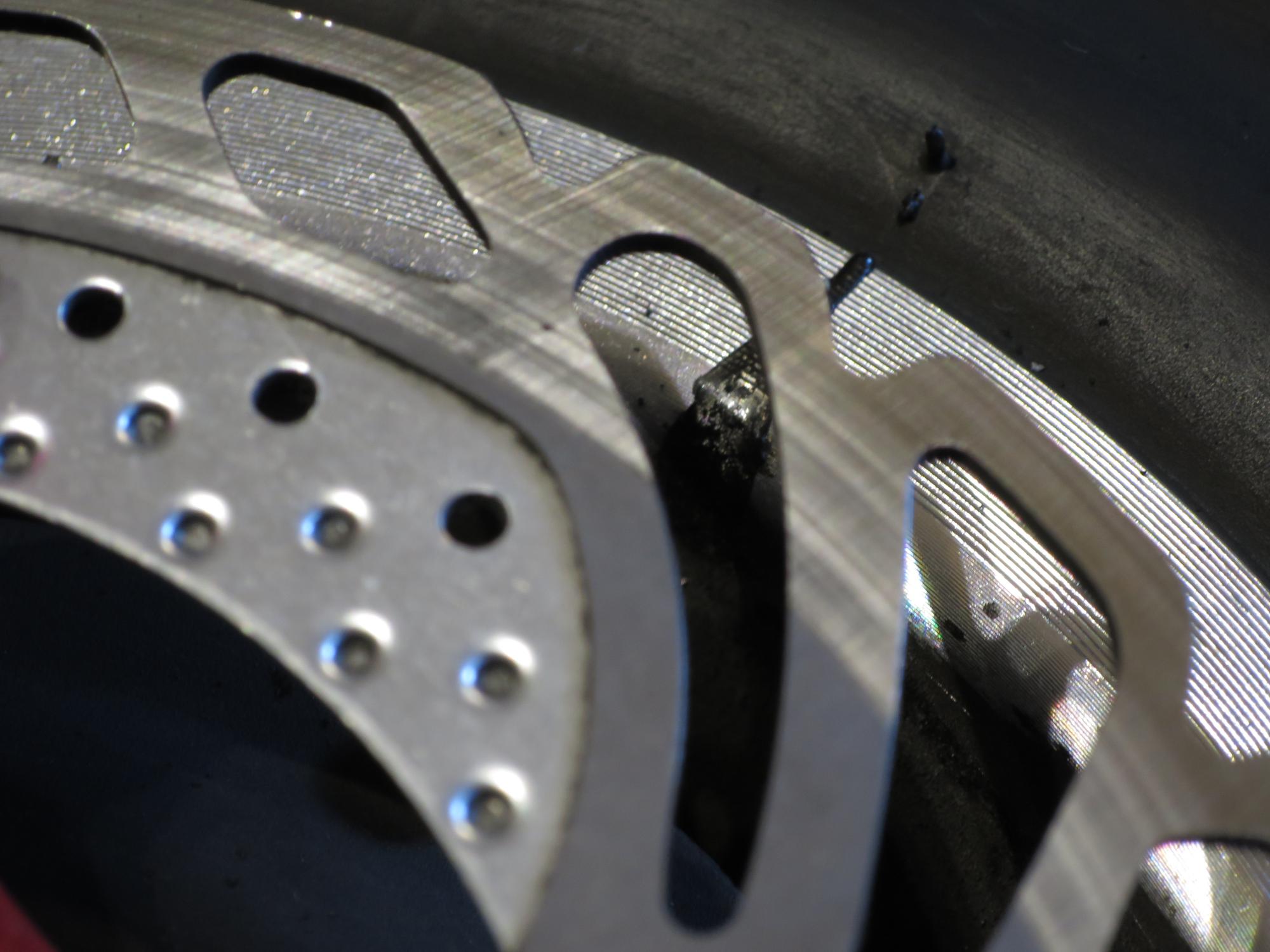

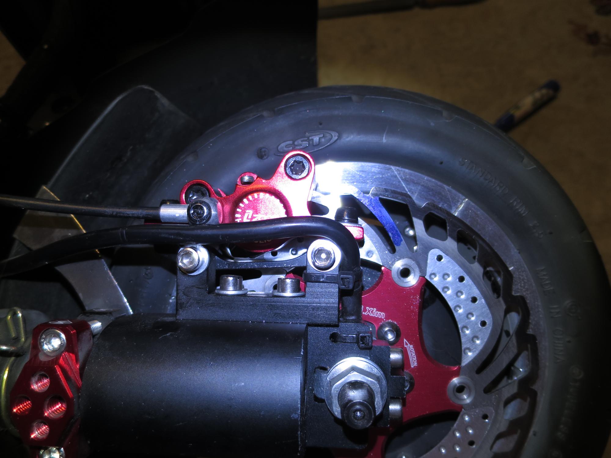

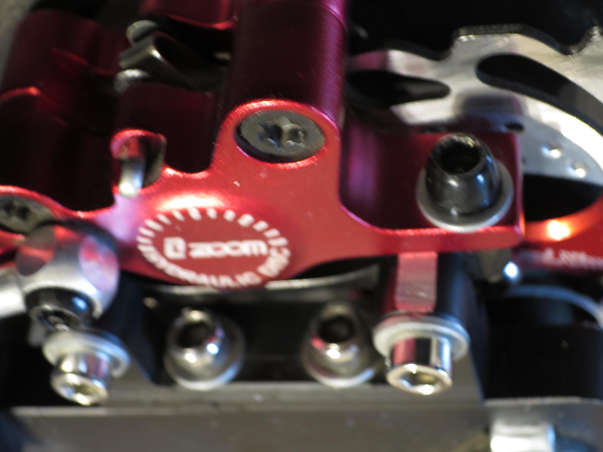

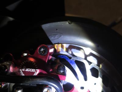

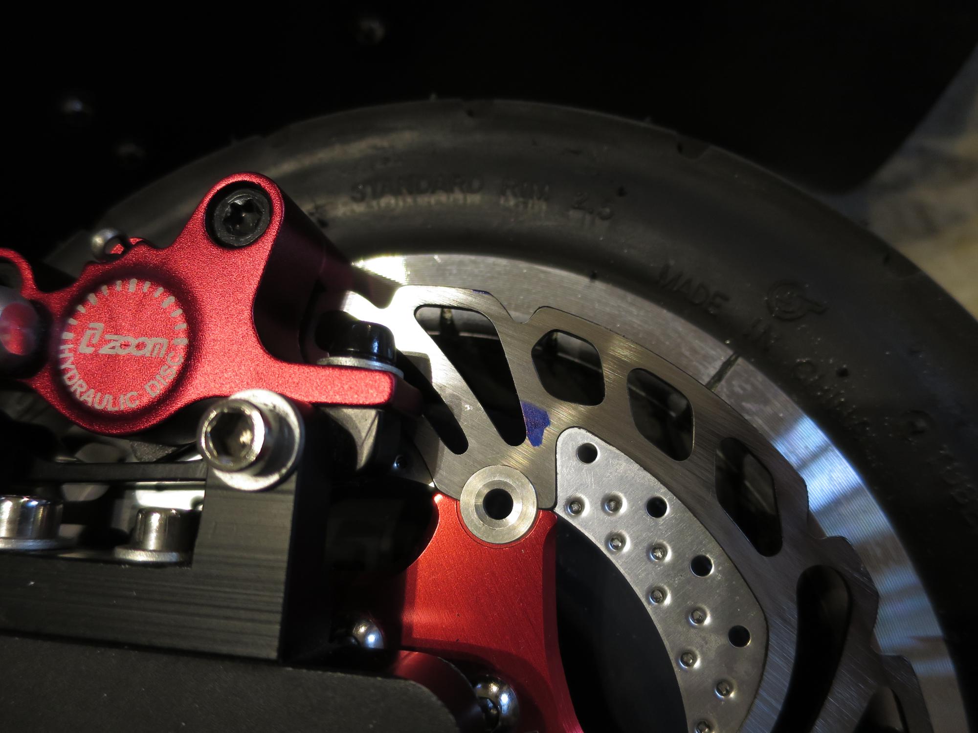

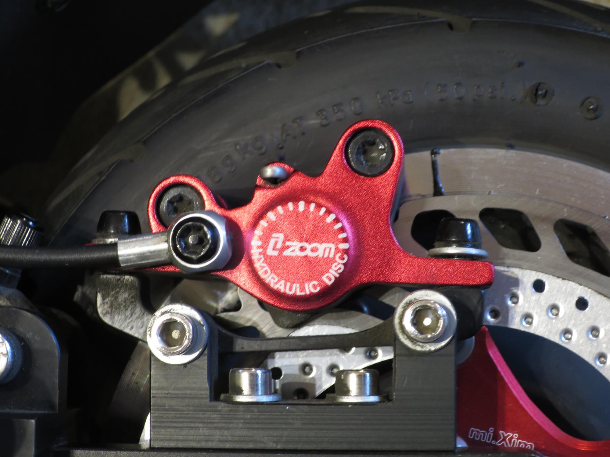

[b-b]подгонка суппортов на Курус РС 11[/b-b]
на колодках была тонкая полоса , которая не участвовала в работе.
подпилил посадочное суппорта.
маркером показал рабочую зону на диске, где стерло, правда еще не притерлись.

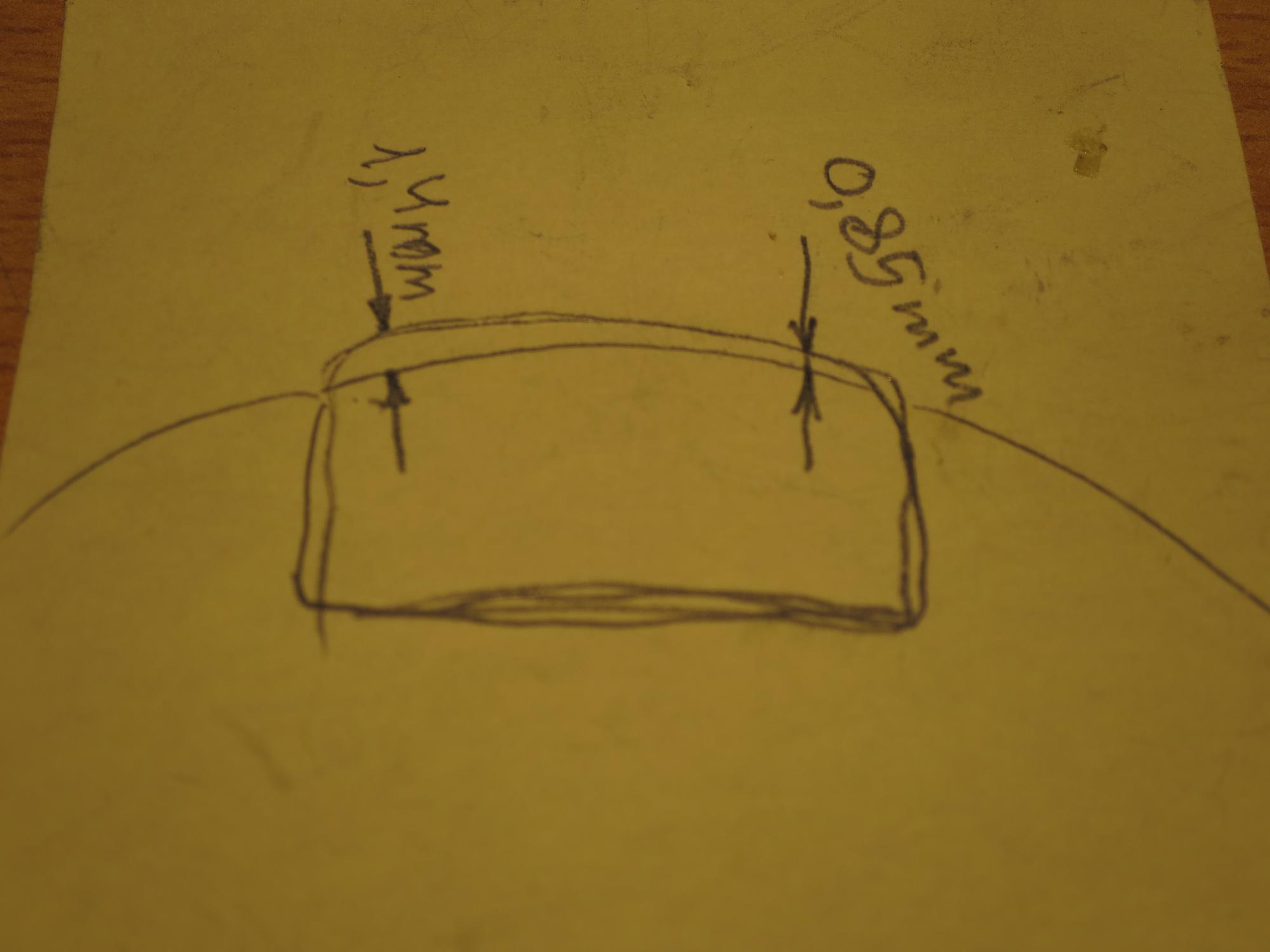

задний.
снять 1.4 мм и 0.85 мм.

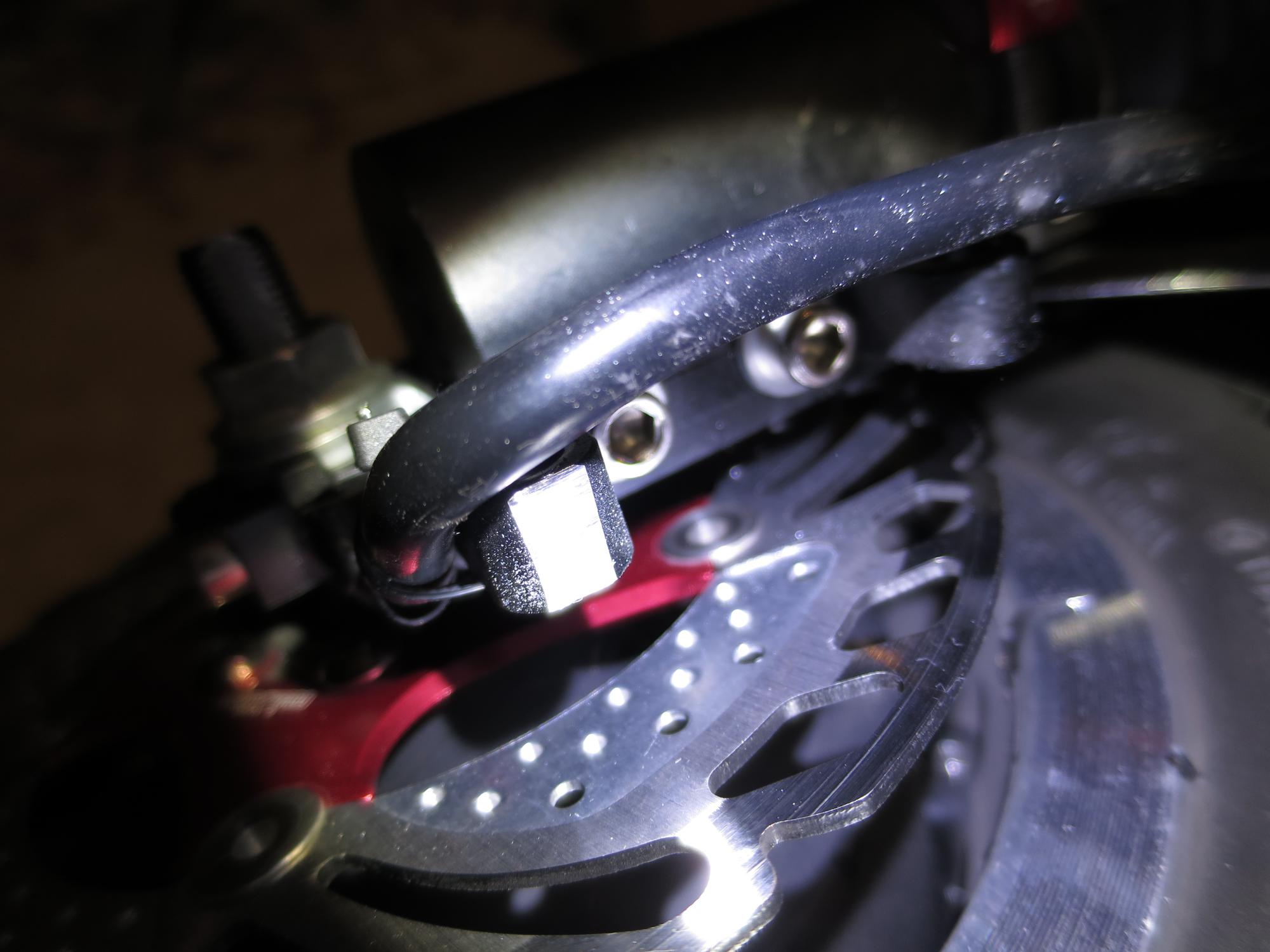

передний.
на переднем крепеже с двух сторон 1,4 мм. , но не больше.

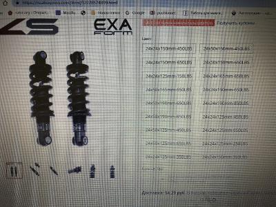

Ребята подскажите плиз размер задних амортов которые EXA 290  - 24*24*125 ?  и какой там LBS ?
AgipTM
В стоке 450 вроде lbs... но лучше под вес подбирать...
а зачем вам они ?
Ninebot Z10
Fangel
Ну мне они нужны на переднюю подвеску у меня другой самокат :) но задние аморты были сняты в свое время именно с куруса поэтому за размеры и спрашиваю!
Добавлено 20 Июль 2019 в 07:39
Но в первую очередь интересует именно этото размер 24*24 или 24*50
