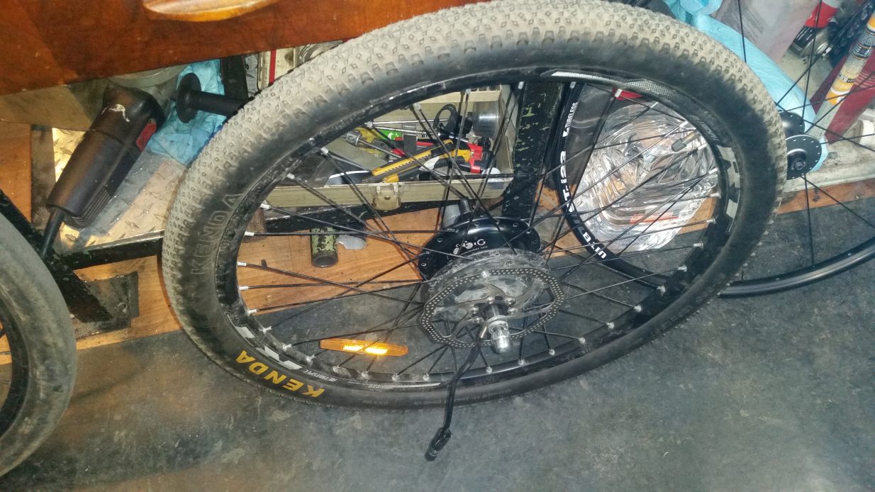

приветствую всех !

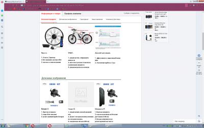

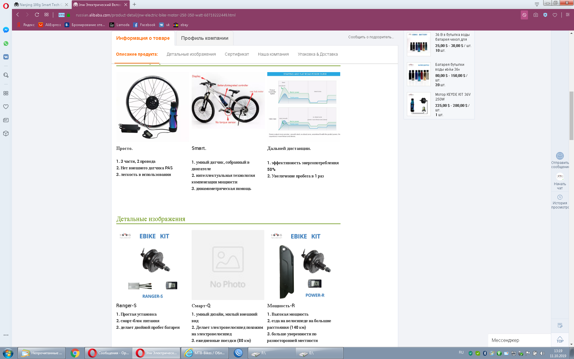

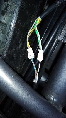

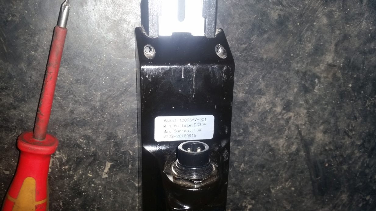

кто нибудь имел дело с чудо девайсами (мотор колесами) в которых датчик пас в самом двигателе. (до сегодня я думал что это дичь какаято) но...
https://russian.alibaba.com/product-detail/jnw-electric-bike-motor-250-350-watt-60718222449.html
реально на контроллере есть только SP bk gnd 5v  led свободные.
и проблема . пас не работает
остальное все работает.
дисплей S830 (как бафангавский пям) ручки газа нет.
NO TORQUE SENSOR - это че там тензодатчики на кассете чтоли
сам спросил сам и отвечу
https://youtu.be/edYOuOWbxps

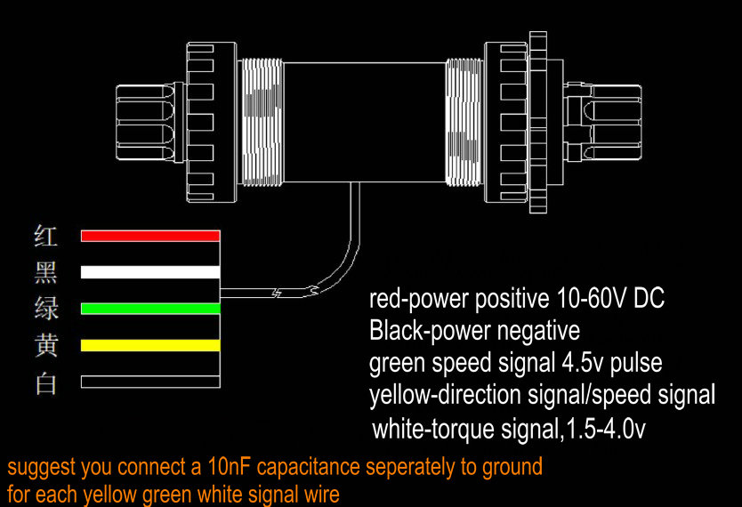

Said
#247

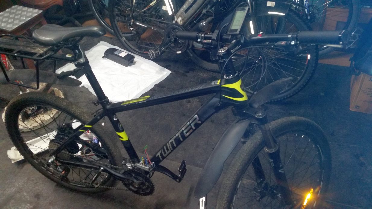

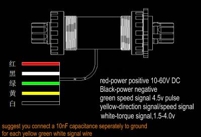

 Есть европейский велосипед с тензодатчиком в оси каретки, как на этой ссылке https://aliexpress.ru/item/32841683752.html?spm=a2g0o.productlist.0.0.be9fc45fiYqmLy&algo_pvid=22ddca48-a345-46bf-bf6c-e0a37d4c0751&algo_expid=22ddca48-a345-46bf-bf6c-e0a37d4c0751-23&btsid=f6a94dd4-2c39-4ac6-88d0-21a0c0f4b56b&ws_ab_test=searchweb0_0,searchweb201602_4,searchweb201603_53
Родной контроллер старательно залит немцами эпоксидной смолой, разобраться невозможно.
Почитал в нете, почитал несколько страниц этой темы, наверное, терпения не хватило %-)
Нашел распиновку этого датчика
Реальная фотка проводов с сенсора, внизу тонкие с каретки.
подскажите, можно ли его подключить к обычному контроллеру?
Или ткните носом, какие контроллеры нужны. Какие?
