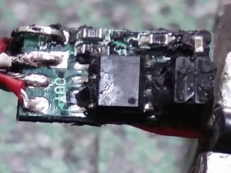

Доброго дня. Есть PAS с одним датчиком холла. Соответственно, импульсы идут при вращении педалей вперёд и назад, что чревато неожиданному включению мотора просто поправляя положение педалей (вылет на перекрестке под КАМАЗ). Есть PAS с двумя датчиками холла и м/с soic 8. Такой Пас работает правильно, только при вращении педалей вперёд. Теперь вопрос, что  это за микросхема и где найти схему подобного "правильного" PAS ?

Спасибо, кто откликнулся, но давайте, уточню. Нужна схема на PAS с двумя датчиками холла. Видимо в её составе должен быть D-триггер, а датчики холла со встроенными триггерами Шмидта. В правильном вопросе половина ответа -). Спасибо.

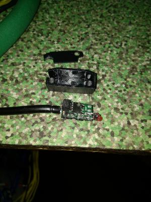

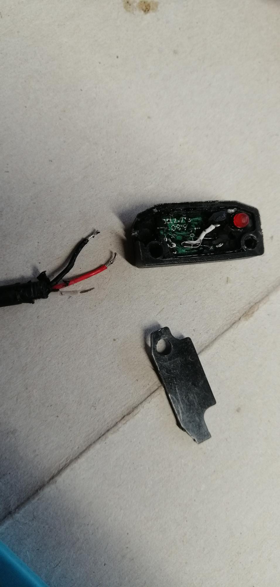

Оборвал провода с датчика PAS. Выполнен на магнитах.
Может кто проверял, подскажите, плиз, как они подключены?
Вот фото моего разобранного датчика.

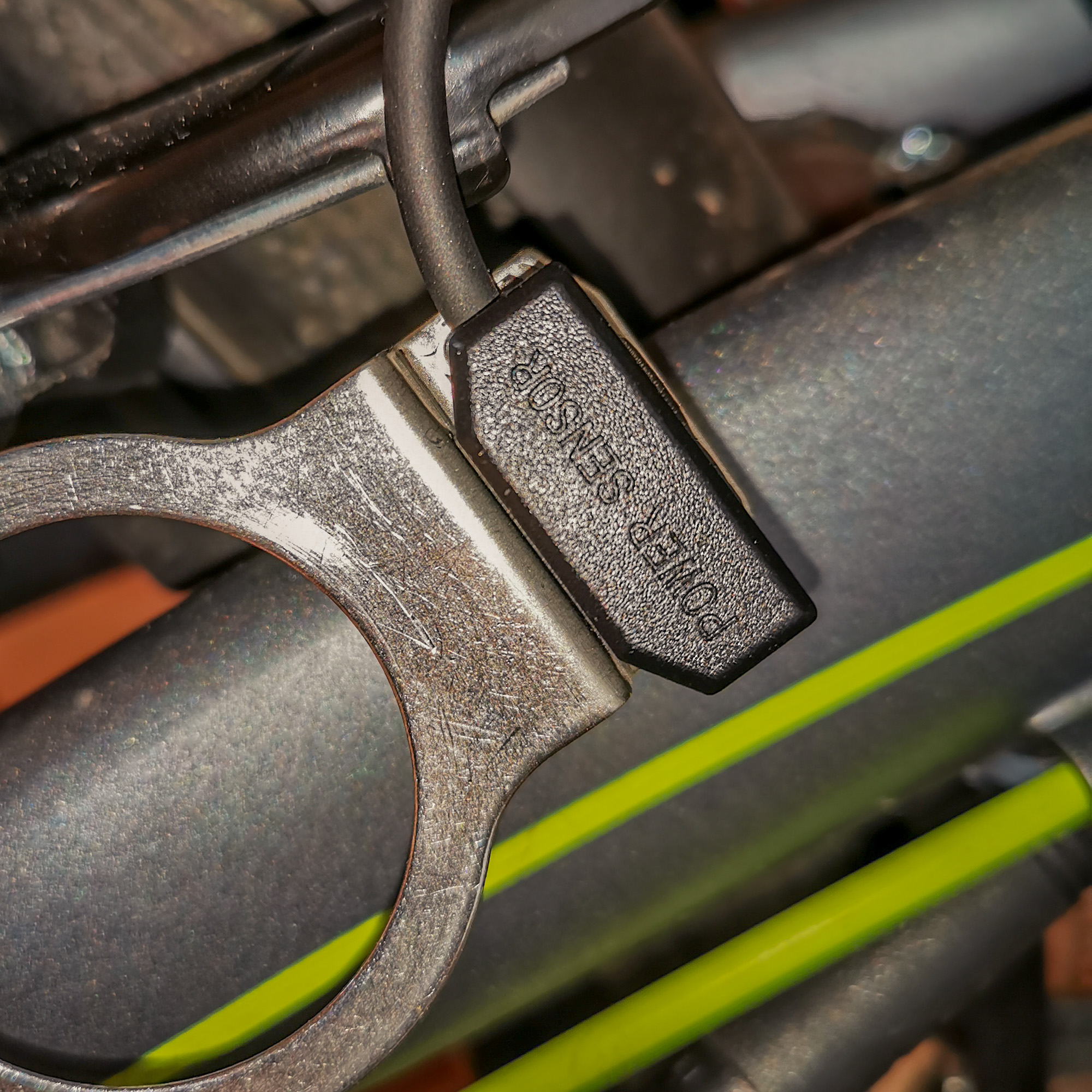

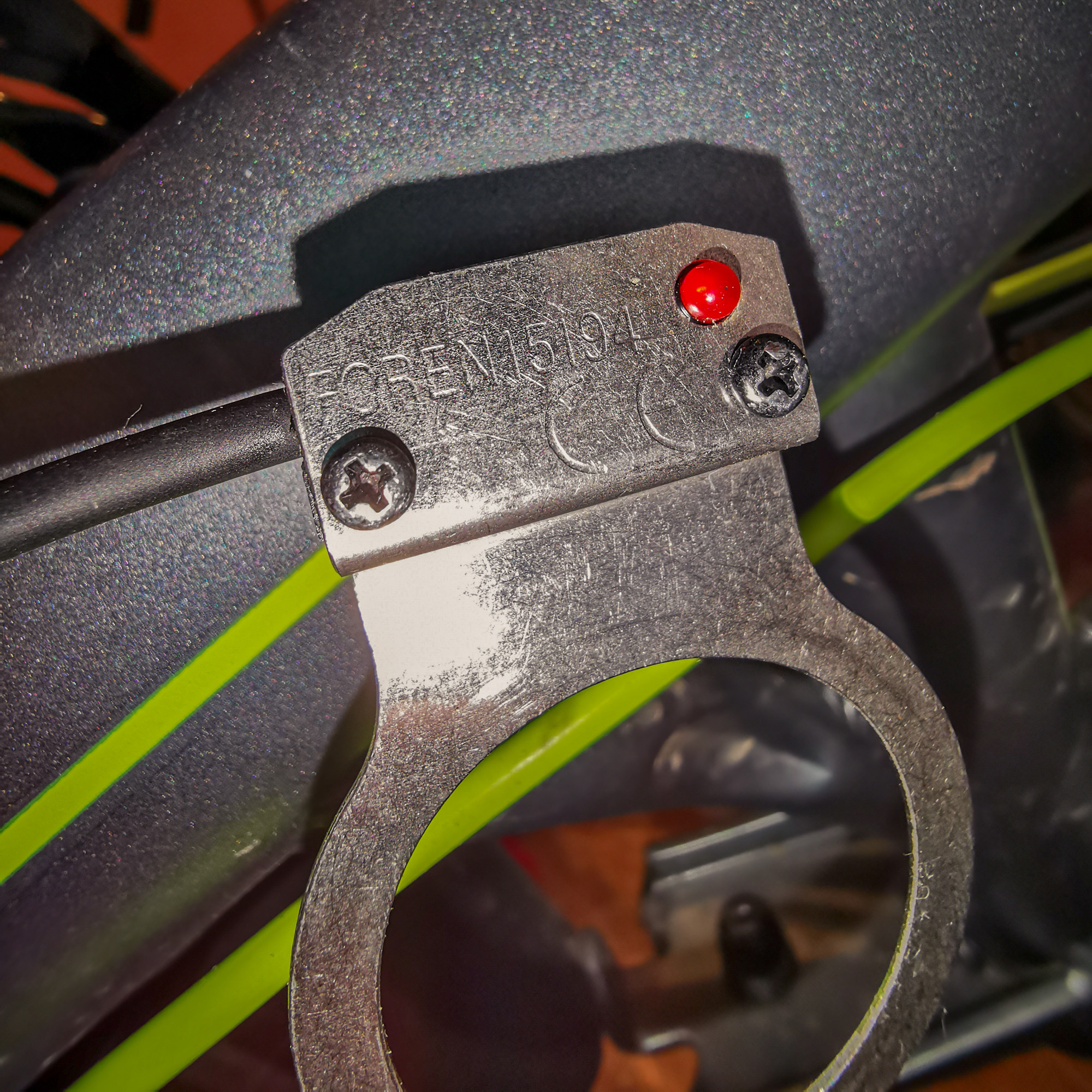

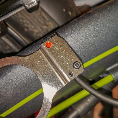

#287
Тут видел несколько человек, спрашивали, что поменять, чтобы PAS активировался при вращении педалей в противоположную сторону  (например активируется только при вращении педалей назад, а нужно - вперед) для датчика с 12 магнитами с одинаковыми полюсами по всей стороне. Причем, переворот самого диска с магнитами ничего не меняет. Датчик трех-контактный. (см. картинки)
Датчик сделан так, что он всегда отталкивает диск, независимо от приложенной стороны диска с магнитами. разница только в очередности прохождения двух краев датчика относительно дальней и ближней сторон диска.
Самый простой - переставить датчик на другую сторону велосипеда, но не всегда есть место и т.п...., а нужно оставить датчик на той же стороне велосипеда, предполагаемо со стороны звезд.
Способ для сохранения стороны велосипеда.

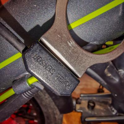

Весь смысл переделки - нужно перевернуть сам датчик на 180, чтобы провод выходил в противоположную сторону исходной. И прикрепить на тоже место.

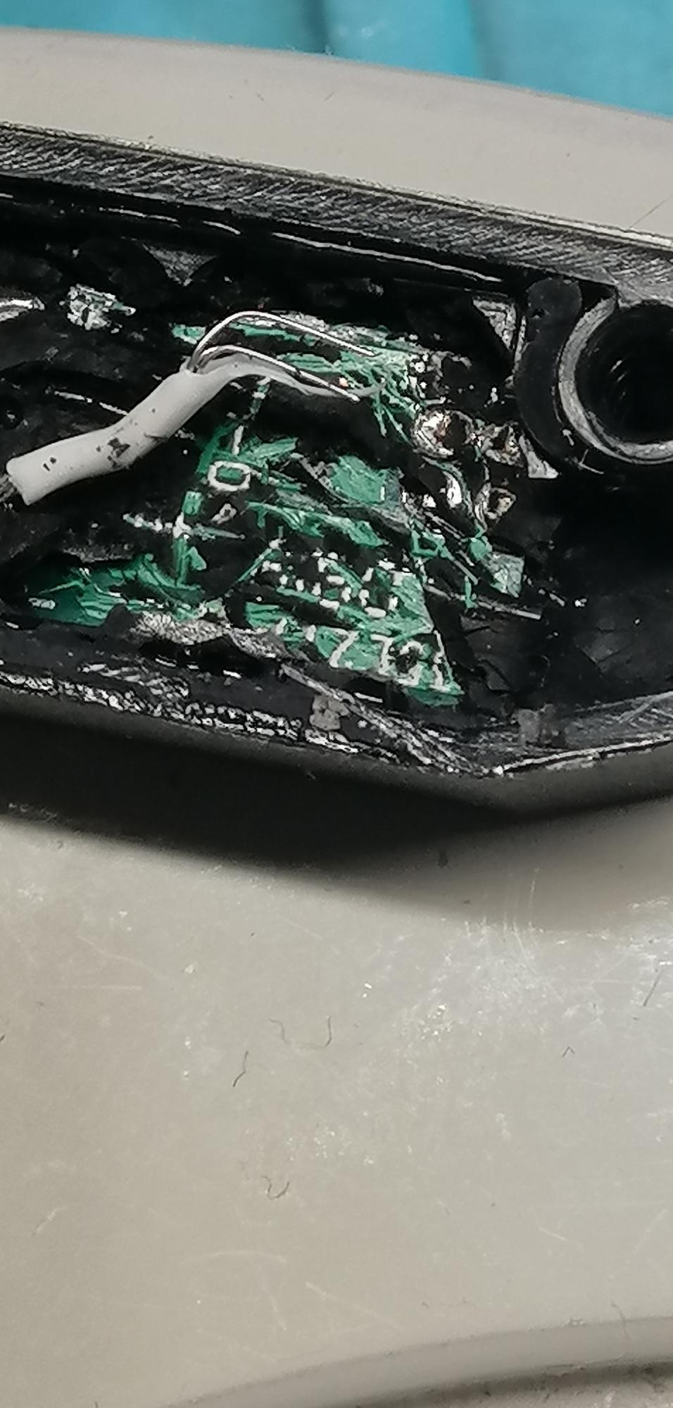

Можно расковырять датчик и перевернуть внутренности, но он весь залит клеем, и придется делать отверстие для кабеля с противоположной стороны или перепаивать...
Наименее агрессивный и безопасный

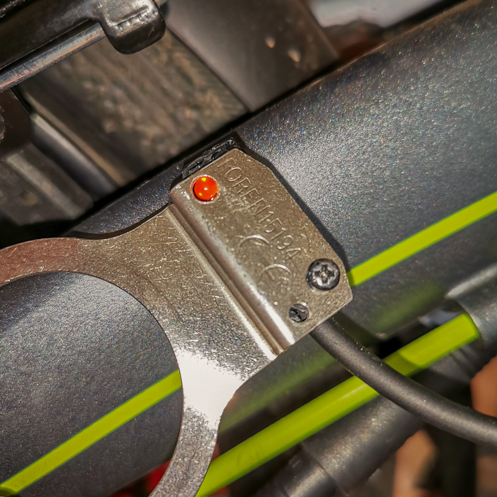

Расширить одно из отверстий для шурупов, чтобы в него умещался диод, тогда датчик встает почти как родной в перевернутом состоянии.
Один минус, прикрутить можно будет только на 1 шуруп, для второго отверстия не будет (перекроется железкой). Но т.к. посадил на клей, он никуда не денется, да даже и без клея - маловероятно. Но зато, в любой момент можно вернуть датчик в исходное состояние, если вдруг нужно переставить на другую сторону.... расширенное отверстие все еще можно будет использовать для шурупа, его головка не провалится.
Но если не жалко портить железку, можно просверлить новые отверстия для всех элементов и прикрутить на оба шурупа.
1) До  2) После переворота
