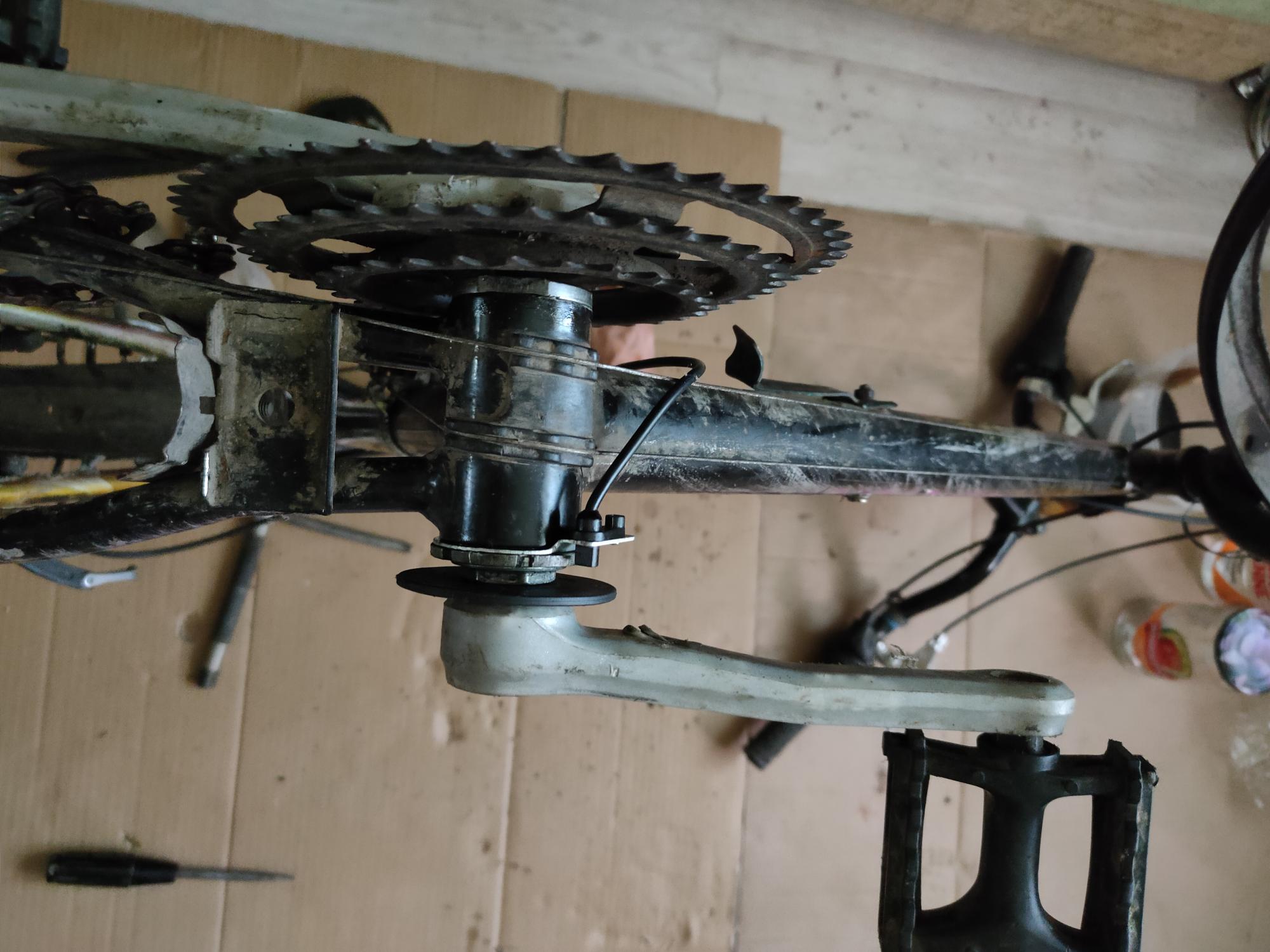

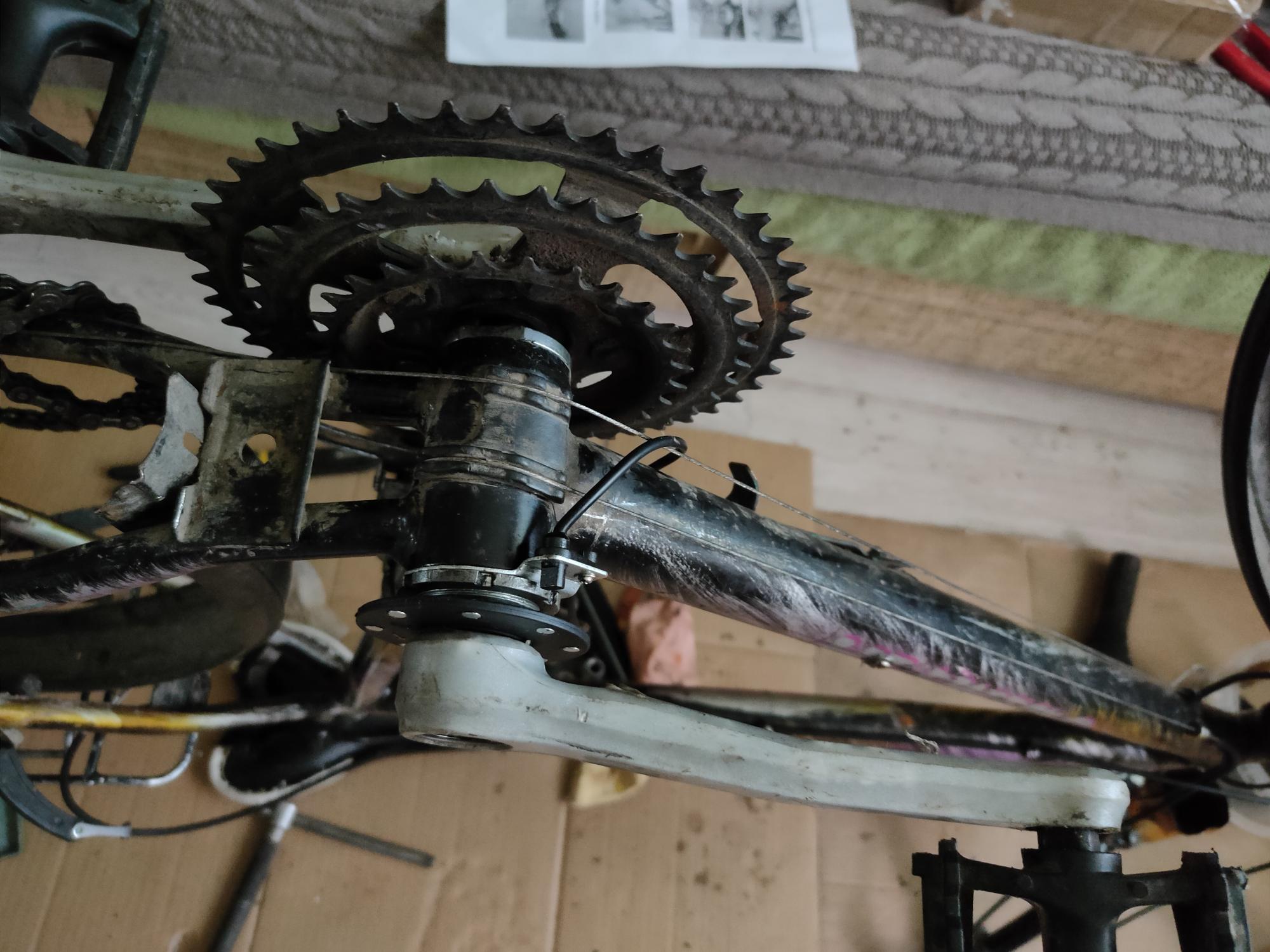

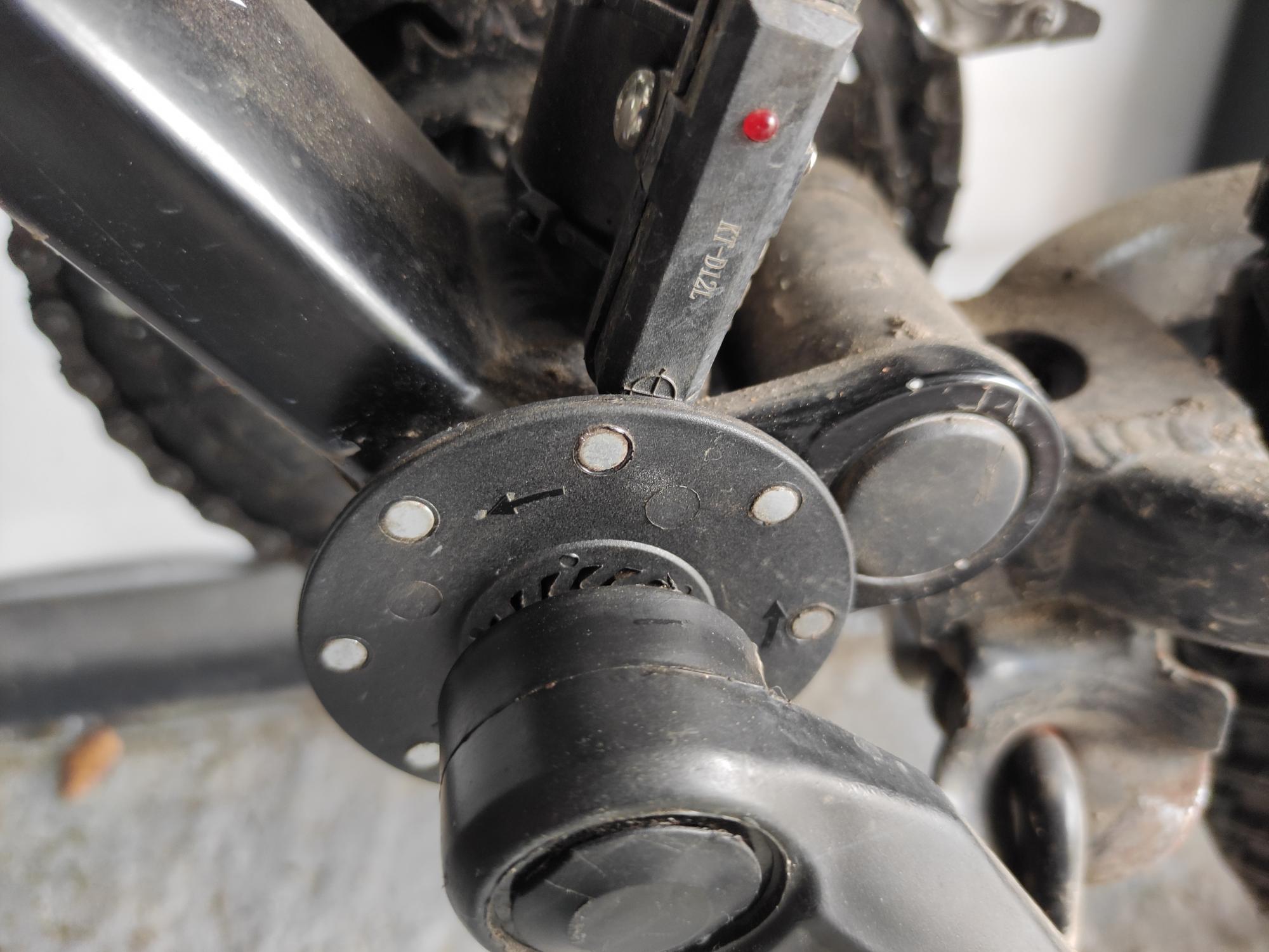

Всем добра!
Получил комплект. Начал навешивать PAS и словил непонятку:
подтягиваю шатун и он зажимается об датчик => педали вращаются  с трудом.
ЧТо не так сделал? Фото ниже.

Цитата: El-cin от 27 Июль 2020 в 13:33ЧТо не так сделал?
Насколько я знаю,этот тип ПАСа ставится на другую сторону, именно со стороны звёзд. Тогда никаких проблем не возникает.
Миникрошка 4 витка
El-cin
ЦитироватьНасколько я знаю,этот тип ПАСа ставится на другую сторону, именно со стороны звёзд. Тогда никаких проблем не возникает.
производитель утверждает что ставится с обеих сторон:
Сначала со стороны звезды ставил... Притягиваешь шатун, диск PAS'a упирается в крышку каретки и трется об нее.
Если ослабить шатуны, боюсь, можно их потерять по дороге... :facepalm:
newsky526
Цитата: El-cin от 28 Июль 2020 в 11:14производитель утверждает что ставится с обеих сторон:
Когда я два,три года назад,покупал именно такой ПАС, производитель был более категоричен - ставить под звёзды. И хочу сказать ,я ещё ни разу в этом не усомнился (на двух великах).

dengor2
Цитата: El-cin от 27 Июль 2020 в 13:33подтягиваю шатун и он зажимается об датчик => педали вращаются  с трудом.
Что там зажимается-то? Между валом педалей и кареткой (гайкой каретки) места нет что-ли? По вашим фото ничего не понятно, как будто места навалом.
El-cin
[user]newsky526[/user], [user]dengor2[/user], спасибо, комрады :kidding:
Поставил под звезду, ничего не мешает. :dance:

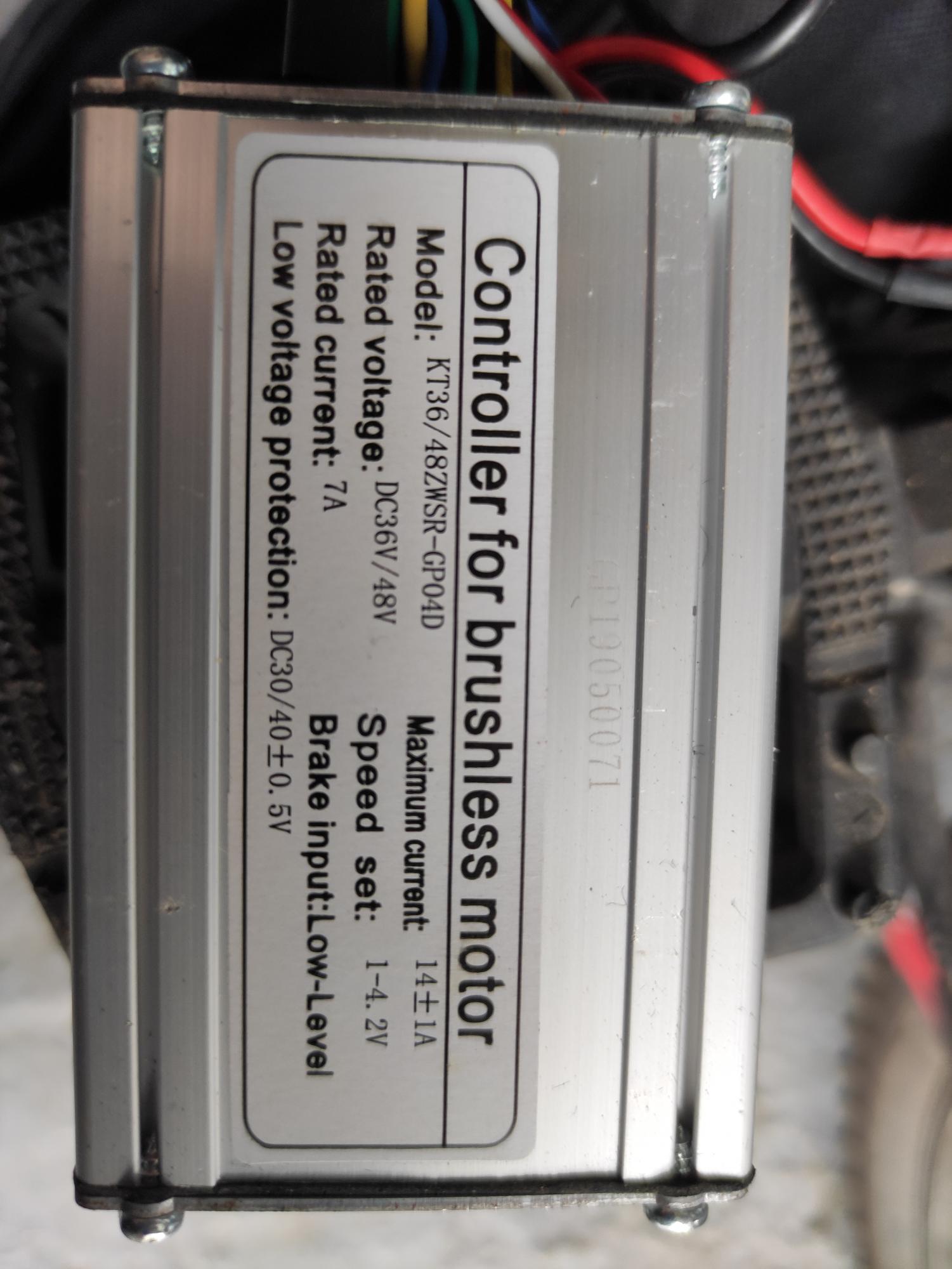

lobnenech

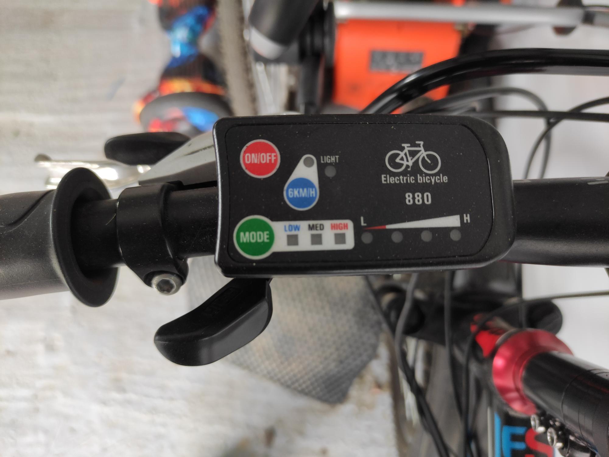

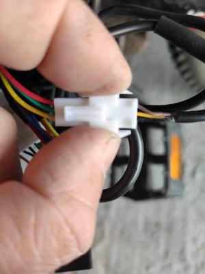

Подскажите, почему может не работать помощь педалирования? Контроллер поддерживает, датчик поставил, светодиод на датчике мигает когда крутишь педали, а помощи нет. Как все это можно проверить?Фотки скинул.
Добавлено 11 Окт. 2020 в 11:48
Переключатель режимов такой

lobnenech
Комплект весь другой. Я и купил новый контроллер и переключалкудля этого, все поставил и не работает. Написал продавцу и он мне сказал!, что сэтой переключалкой надо кольуо с 8 магнитами, а он мне прислал с 12 и выслал мне новое кольцо. Я его поставил и все равно не работает. А что можно сделать на дощечке? У меня при вращении вперед мигает светодиод, а назад крутишь— нет. Что еще можно попробовать с имитировать?

lobnenech
Вчера заменил датчик холла  на самый простой , без светодиода и все заработало и с 8-ми магнитами и с 12.
