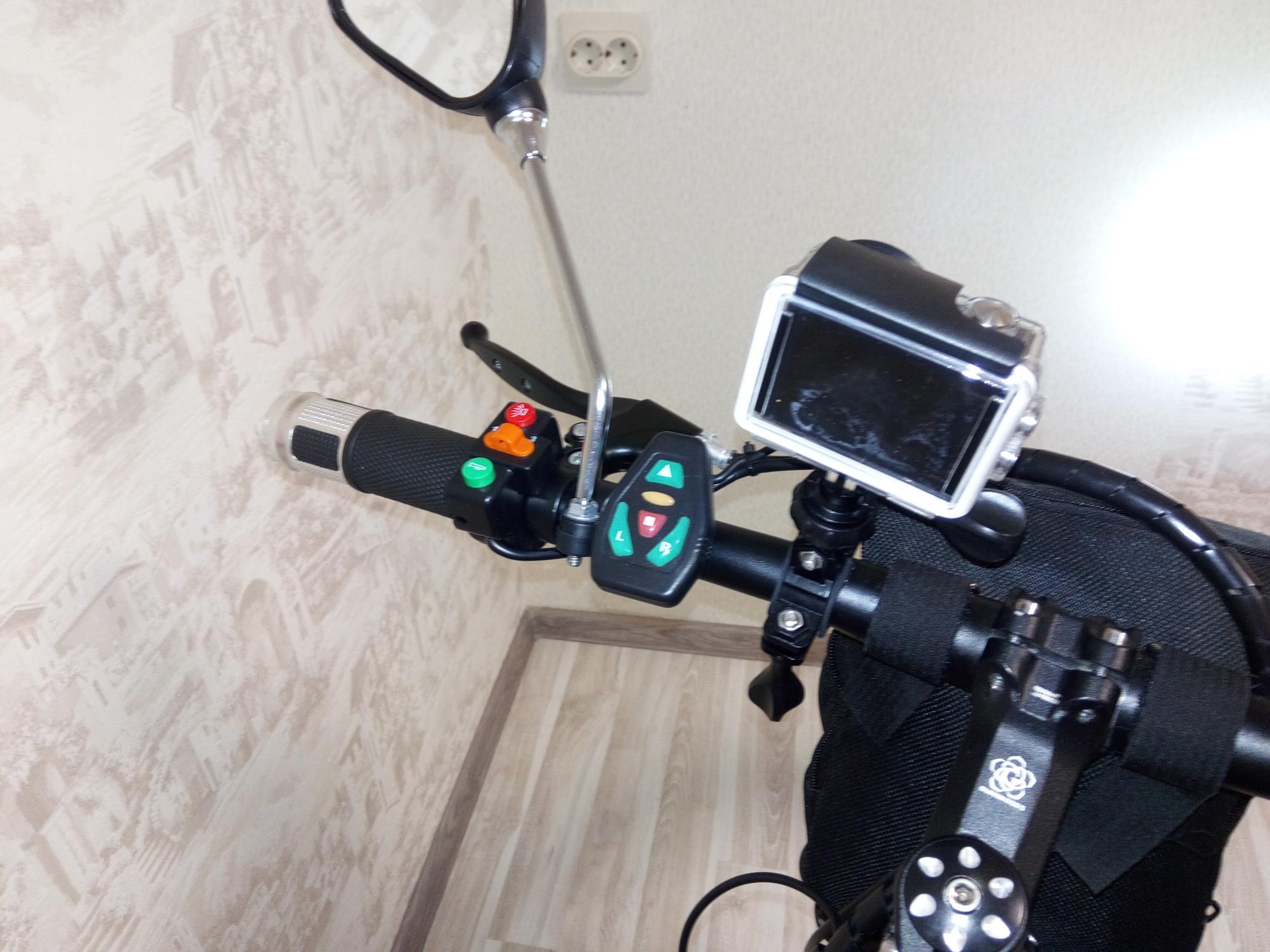

Чижов Игорь
не то что б ручка газа... слева у меня вот такой переключатель на три положения, свет и бибикалка
