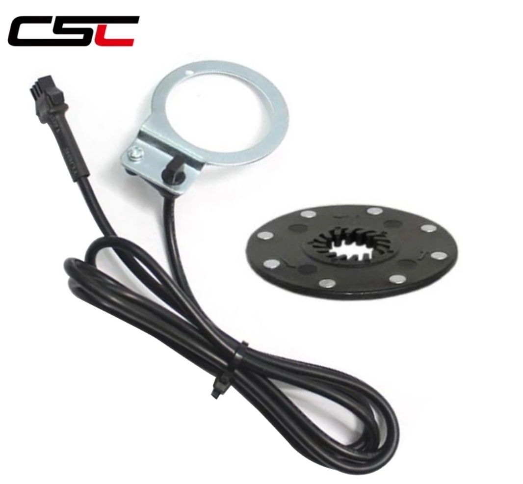

При установке PAS "купился" на стрелочку на датчике, посчитав что она показывает направление движения при установке. Установка со стороны звездочки, правая сторона. Перевернул датчик кабелем назад с выходом на раму и подседельное пространство. Магниты согласно стрелочке на кольце, по ходу вращения. С1 обратная = 05 сильная, 06 средняя, 07 слабая. При движении получилась такая ерунда: Мотор включается через 1,5 - 2 оборота педалей.
Перевернул магниты стрелочкой в обратную сторону вращения. С1 включил прямую = 00 сильная, 01 средняя, 02 слабая. От перестановки ничего не изменилось, мотор по прежнему срабатывает на 2 оборот педалей.
Сегодня подлез к датчику и перевернул датчик как был, кабелем вперед, стрелочкой на корпусе назад. Магниты стрелочкой по ходу вращения. С1 = 00
Мотор заработал! Начало вращения с 1 - 2 магнита, то есть практически сразу!

раскололся круг с магнитами на 2 части
самому получится заколхозить или нужно покупать новый?

не уверен что поможет
он какой то очень хрупкий
я тут подумал что можно вырезать из полиэтиленовой крышки круг и туда нацепить магнитов
но не уверен что сработает

К полиэтилену невозможно что-либо надежно приклеить.
velooman
нашел решение. может кому то поможет
взял обычную крышку от консервной банки,пробил в центре отверстие и примагнитил туда половинки от сломанного круга
Глеб_
[user]Stanislavchik[/user], Добрый день, починил я PAS датчик KT-V12L (поставил SS41), спасибо за совет.

У меня такое было пару лет назад, когда ПАС срабатывал при кручении педалей и вперед и назад. Я уж думал, что тут потусторонние силы вмешались :bw:, а оказалось, что один из магнитиков вылетел из кружка и примагнитился к каретке! Заметил это случайно.

Привет ,столкнулся с проблемой надеюсь частой ... У меня набор PAS  на 12 магнитов который имеет датчик с красной лампочкой и ставится без снятия каретки . Так вот ставлю я его со стороны звезды ... но датчик нормально работает только если крутить педали назад , если крутить веперд он не пашет . Все казалось просто ,перевернул диск другой стороной ,но он все равно читает только если крутить назад , такое ощущение ,как будто в датчик понимает только положение слева но не справа ...
Можно как то заставить его работать с правой стороны ? Слева не могу поставить так как мне не хватает длины вала каретки ,шатуны на закрепить. Поэтому креплю на звезду ,делая дырку в круге с магнитами шире каретки ,тогда никакое пространство не сжирается. А ПАС который в предыдущем сообщении тупо не работает с контроллером почему то
на украинских сайтах этот датчик идет с пометкой что он ЛЕВЫЙ ,а наши продают его просто ПАС и все ...  че делать непонятно ,один датчик только слева ,второй датчик тупо не работает
