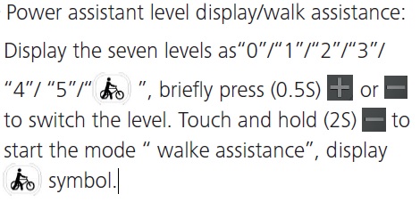

schabanval
Цитата: Mike 372 от 06 Сен. 2021 в 10:33Вы имеете ввиду
Я имею в виду вот этот символ с велосипедом -
- на этой функции даже по бурелому велик вполне успешно можно катить.

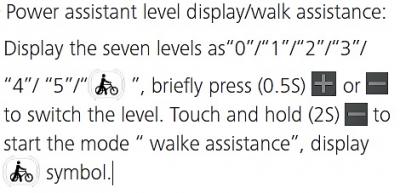

Mike 372
Это у Бафанга такое? У Тонгшенга тоже есть подобная функция. Но работает она... В общем почти не работает. Нужно нажать и подержать кнопку "-" на дисплее. Через 2 сек. велосипед начинает ехать. В инструкции пишут скорость 6 км/ч, в реале 2-3 км/ч. Это по горизонтали. Даже при небольшом уклоне он не вытягивает собственный вес и останавливается. Также сразу останавливается, если случайно убрать палец с кнопки. То есть одной рукой держишь нажатой кнопку, другой пытаешься рулить. Малейшая неровность дороги, или просто дрогнула рука, палец соскакивает и все, приехали. Совершенно бестолково. Зато с курком вверх по склону оврага едет бодро, еще и водителя за собой подтягивает.
schabanval
Цитата: Mike 372 от 06 Сен. 2021 в 12:26Это у Бафанга такое?
Да, у бафана такое, нормально работает и очень удобное - скорость идущего человека.
