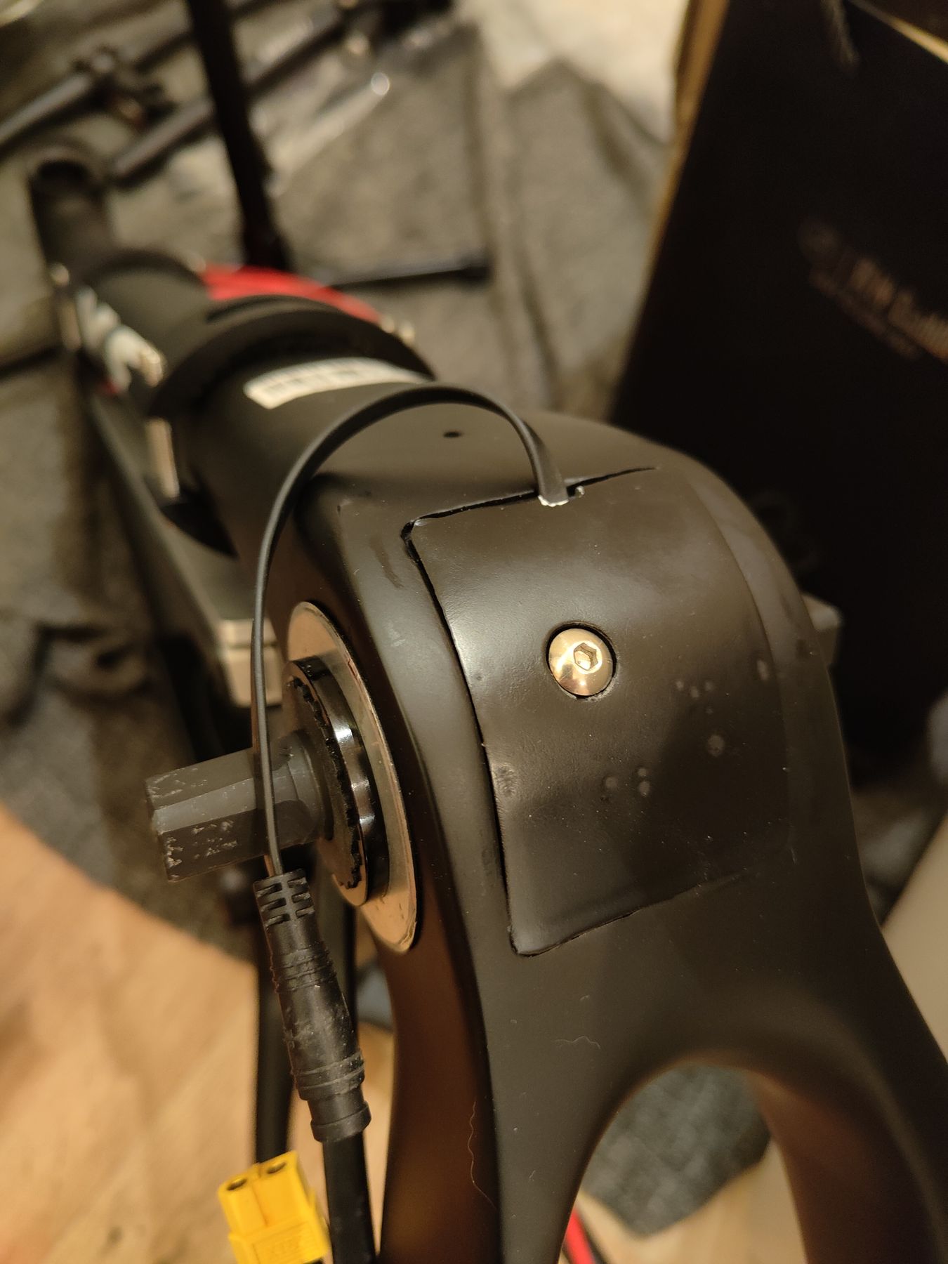

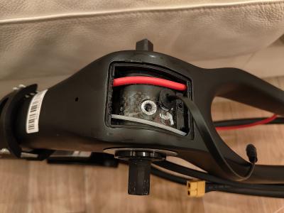

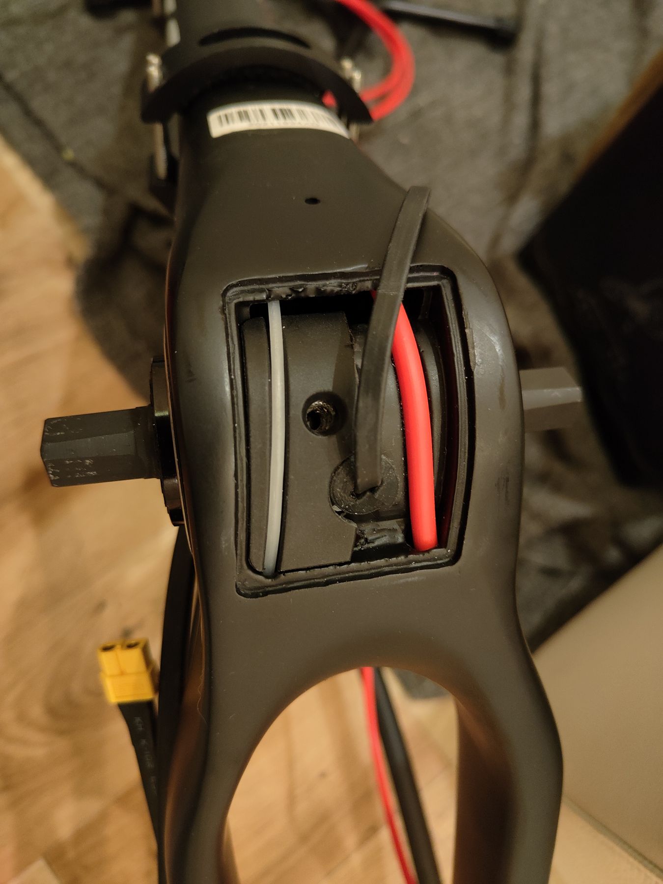

Сегодня внедрил каретку. Самое простое - сверление кареточного стакана, так и поступил. Получилось вполне прилично

AVGR
Цитата: ВикторНН от 22 Янв. 2022 в 09:35здесь не такая "обычная" сборк
Кроме отверстия в кареточном стакане - пока никаких откровений. Вот когда до настройки дойдет и если получится - тогда можно будет какие-то моменты выделить.
