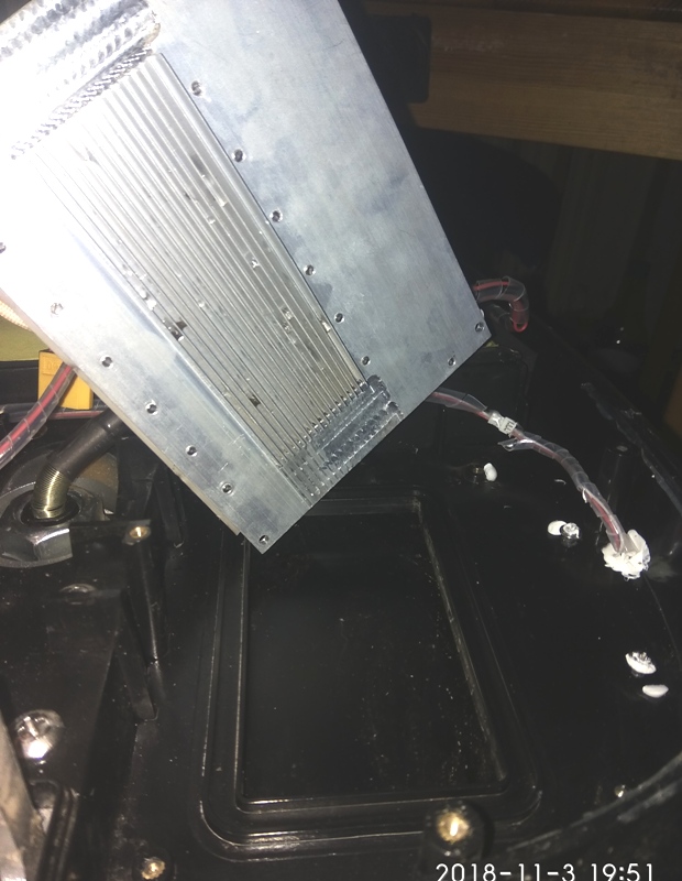

Самое главное радиатор контролера со стороны колеса просиликонь (4 винтика открутить). Там вытачки есть с 2 сторон, они могут быть вровень а могут быть с углублением. При интенсивном катании по лужам вода попадет 100%.. Там прокладка из плотной резины идет, она не плотно в местах этих вытачек прилегает, ее тоже лучше просиликонить.
Крышки просиликонить по периметру и где ось в корпус выходит. По хорошему еще конечно желательно по шву над колесом пройтись. И будет Вам счастье.

Цитата: Андреi от 16 Фев. 2019 в 22:12Самое главное радиатор контролера со стороны колеса просиликонь (4 винтика открутить). Там вытачки есть с 2 сторон, они могут быть вровень а могут быть с углублением. При интенсивном катании по лужам вода попадет 100%.. Там прокладка из плотной резины идет, она не плотно в местах этих вытачек прилегает, ее тоже лучше просиликонить.
Скрытый текст
Спасибо за совет , уж жду не дождусь ... ) очень хочется прокатится )
DmitryHitry
Как показала практика, вода вовнутрь легко и в большом количестве попадает  через выдвижную ручку. И когда все загеремечено, так и стоит там, вытекать некуда.
Gotway MCM4, MsuperX, Msuper V3. Ninebot One S2
SNAKEMARAT
[user]DmitryHitry[/user], та же проблемка была на в3. Загерметьте ручку, а точнее засиликоньте в области отверстий. Сделать можно)
LEE4ER
лучше оставить как раз дренаж в корпусе, а не конопатить как подводную лодку, которая все равно будет протекать))).
Если плата нормально пролачена, вообще пофиг на подобного рода влагу
Что до неплотного прилегания радиатора и "дырявой" прокладки в некоторых экземплярах, то опять же, все равно ведь сниматься будет контроллер, что бы засиликонить, так почему бы нормально не покрыть его сразу лаком? :bn:
