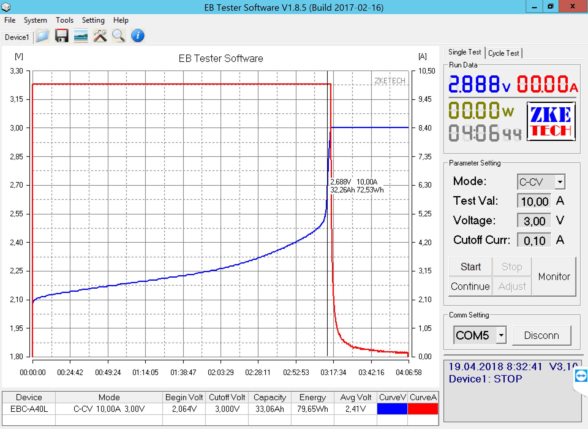

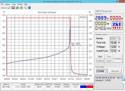

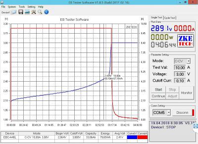

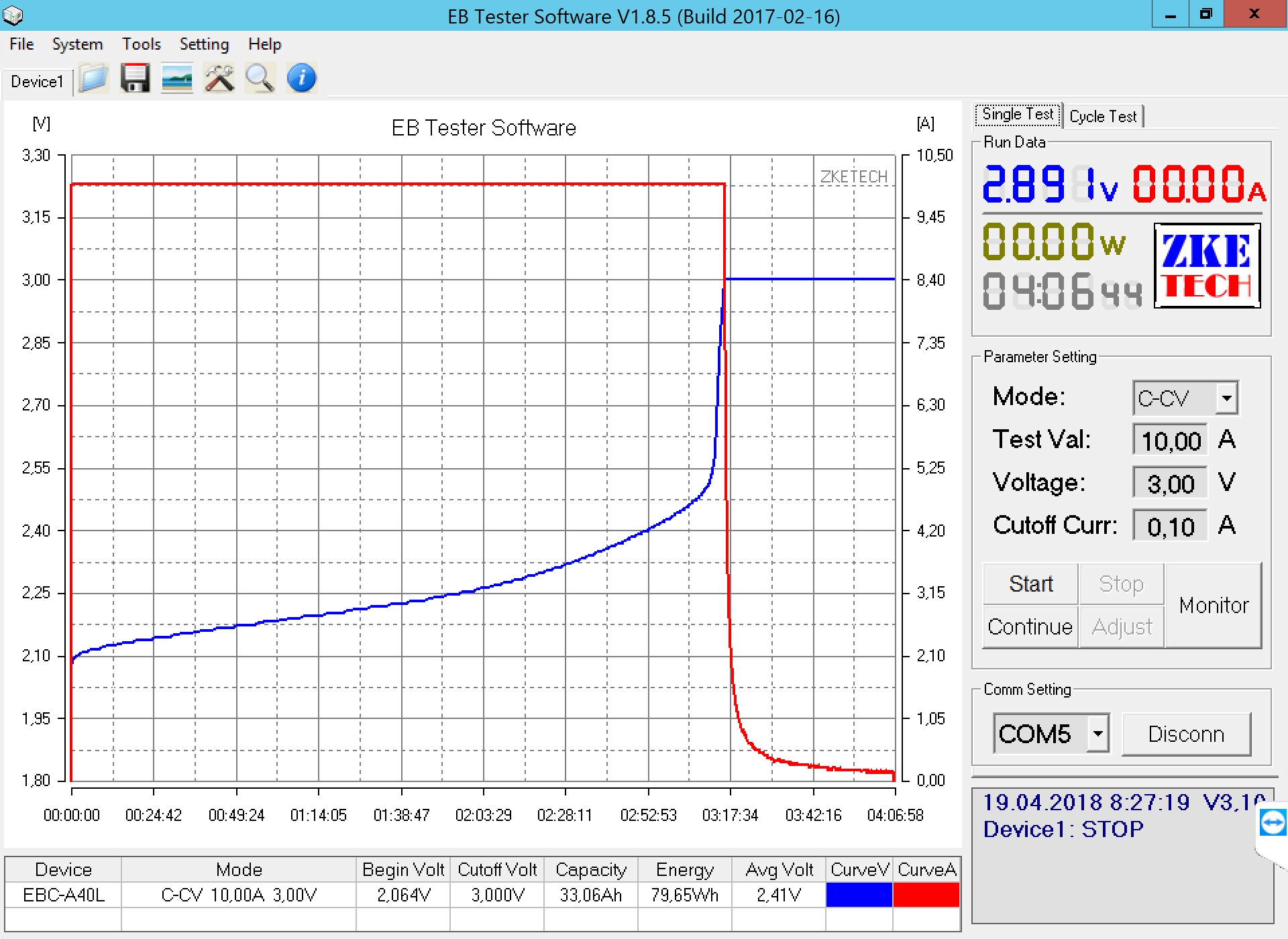

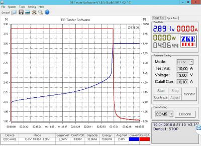

И зарядка фугаса "под микроскопом" током 10А:
Поставил "критичные" точки с данными по напруге, током, емкости и энергии.

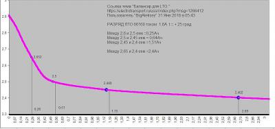

UriBas
Цитата: Tymmmi от 19 Апр. 2018 в 09:22Вообще это уж как пару лет известно и видно на графиках которые есть в FAQ  ))
Вот на этом графике, очень хорошо видно  ([user]rusmax [/user]  дал ссылку)
https://electrotransport.ru/images/4/10zqlbk.jpeg
По тем данным,  тоже сделал график и расчеты..
Это к тому, что если заряжать авто зарядкой настроенной до 14,4В (2,4 на банку) теряется приличная емкость..  а там каждый пусть решает.
