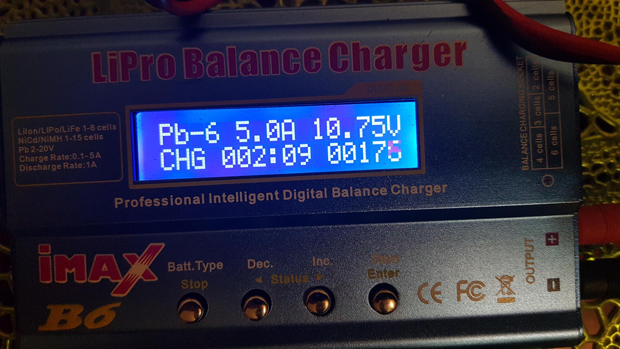

Привет уважаемым форумчанам! Начал оживлять сборку 2p5s Тошиба 20 ах. Под рукой только аймакс б6. Поставил на зарядку без ограничения напряжения током 4 ампера в режиме nicd. Акумы приехали с напряжение 0.5 на ячейку.
Использую батарею 1p6s 38 ah.
Gagik_Jan
Напряжение пока слишком малое, когда ставлю на режим свинца 7p 14 вольт, аймакс ругается, мол Лоу бактерий. Может я не правильно заряжаю в режиме свинца? Можно пожалуйста по подробней.
Gagik_Jan
Поставил на режим свинца 6р 12 вольт 5 ампер, зарядка пошла. Подниму напряжение ближе к 12 вольтам, и думаю поставить 7р 14 вольт.
Gagik_Jan
У меня на аймаксе в режиме свинца есть выбор Р6-12v, P7-14 вольт.  Вы когда заряжайте в режиме свинца, какой режим выбирайте?
xeus
[user]Gagik_Jan[/user], аймакс заряжает до 2.46 на ячейке. Те вольты что на экране - это не конечное напряжение . 1s = 2.46v, дальше сами.
Gagik_Jan
Заряжал разными режимами, токами и напряжением. После зарядки напряжение на каждой банке было 2.629, и только на двух 2.634, запараллелилил их и стоят уже часа 4, сейчас напряжение на каждой 2.630. Отследил только 31 залитый ах, дальше по ряду причин отследить не смог.

deemonnsk
А как заряжать тошибовские ячейки на 20 АН несчастным владельцам зарядного устройства Орион -325?Собрать сборку и заряжать,периодически измеряя напряжение вольтметром на ячейках,не допуская величины 2,65 В ?
Tymmmi
Ну если отбалансированы (одинаковое напряжение на ячейках) то подать вольт 14 и периодически посматривать)
deemonnsk
а можно ли  аймаксом  ячейки отбалансировать?вроде разъем для балансировки на корпусе имеется.
Gagik_Jan
[user]deemonnsk[/user], лучше зарядите каждую ячейку отдельно, а потом запараллелить их. Аймакс не умеет правильно работать с LTO по своим программам.
