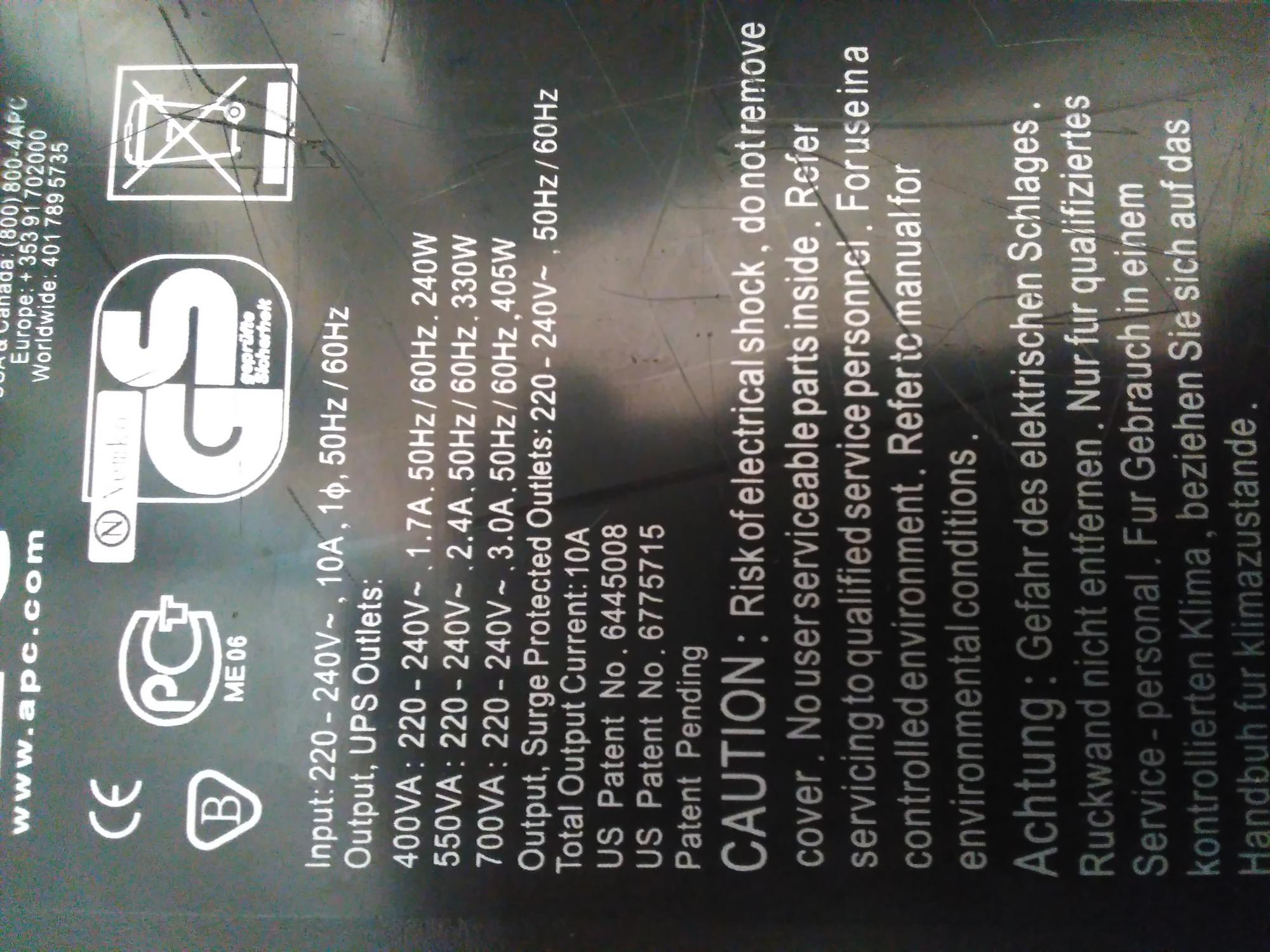

Всем привет. У меня есть батарейка от ИБП как мне её установить на вел? И как потом заряжать?)
мк https://5kwt.ru/elektrovelosiped/nabor/nabor-500-vatt-pryamoj-zadnij-17
Bafang 750w bbs02, 48v 23.5Ah
crond
Зарядник, только их надо минимум штуки 3 (чтобы сразу 3 аккумулятора заряжать), т.к. от 12 вольт велосипед толком не поедет.

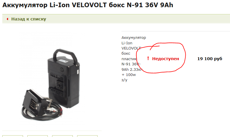

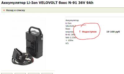

Сильно хочу купить еще одну такую же батарею к своему велу :
но они пропали из продажи. Нашел в московском магазине очень похожую по характеристикам:
но нет уверенности одинаковые ли у них лягушки (установочные пазы) и будут ли они взаимозаменяемые (переустанавливаемые) . Продавцы не отвечают, может кто имеет такую батарею или есть снимки ее пазов крепления подскажите.

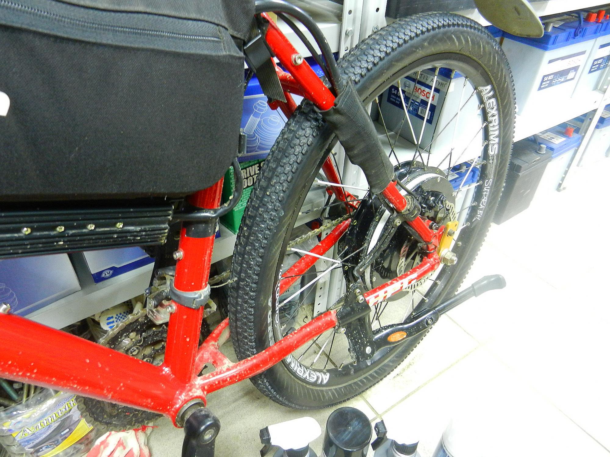

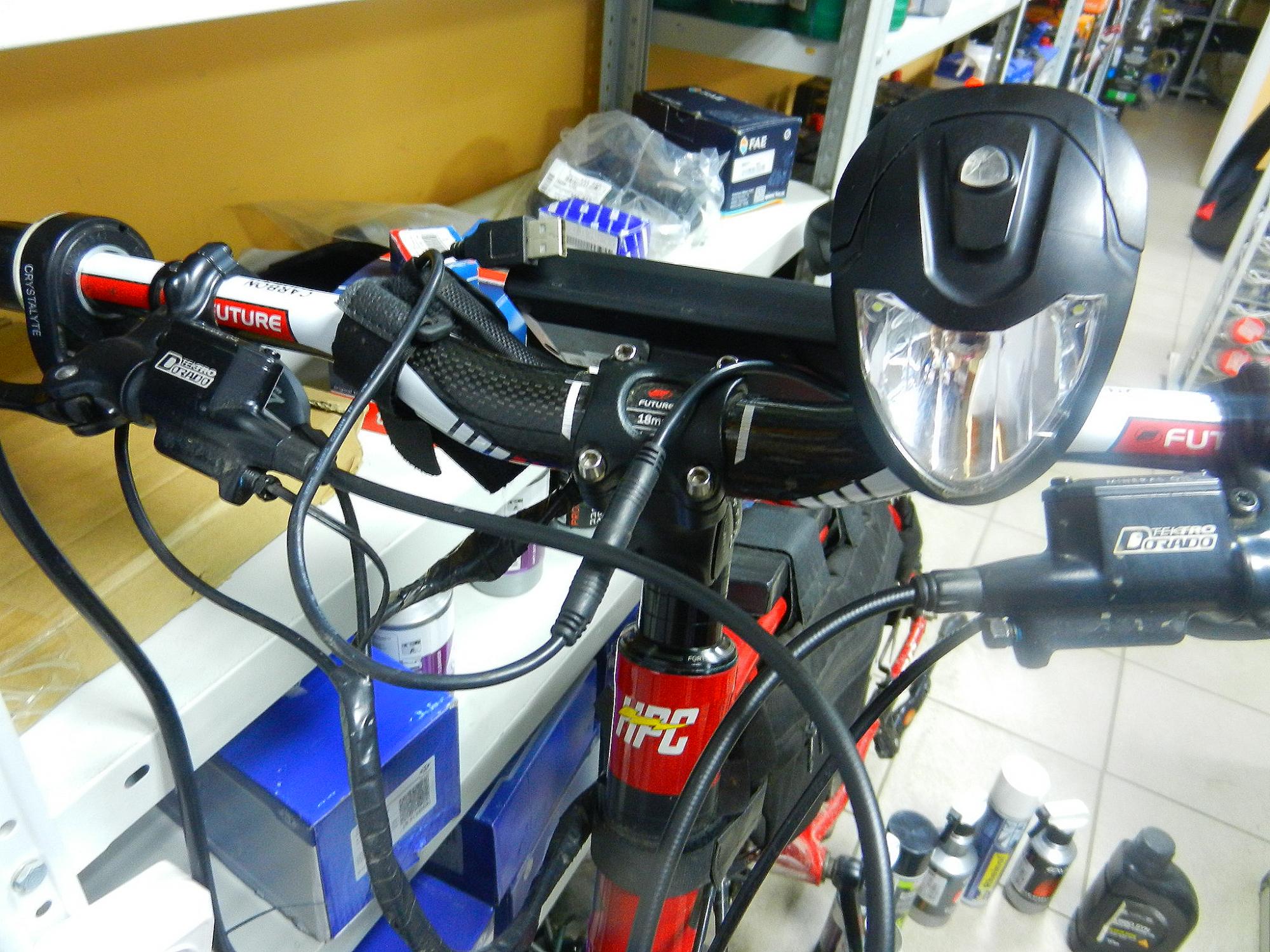

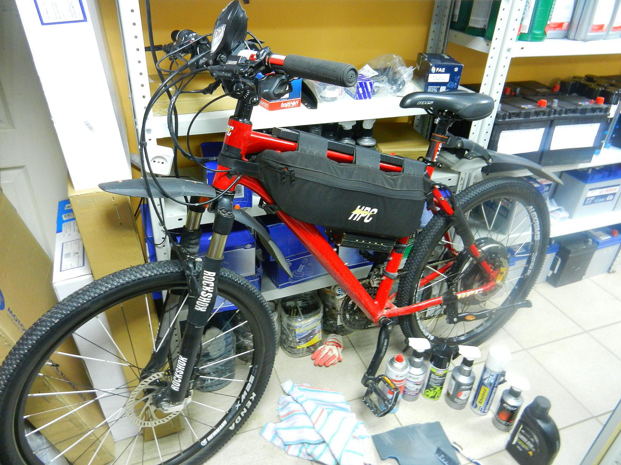

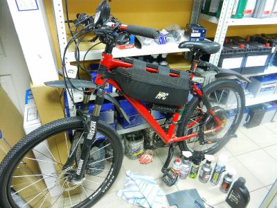

готовый евел на базе KHS хардтейл.
1,5 квт в стоке ( если я верно изучил теорию кристалайтов), раскручен до 2,8 квт
батарея 12,5 ач   никель марганец кобальт сборка заводская, китайская без изысков
вольтаж  70 на полной,  59 пустой.  номинал 63вольта
пробег летом в среднем городском режиме  35-40 км. при эконом растягивал до 55км. в моем ходовом режиме прожарки на равне с автомобилями - 25-30 км.
по зиме ( сейчас ожидаю швальбу шипастую с чейна ))))) ( УРА! )   - 10-15 км  и зарядка, иначе ваще печально. часто надо просто стронутся , даже слегка в гору, поэтому расход космический.  ( сегодня -10 )
тормоза тектро дорадо 160 мм - работают, но, суко, скрипят визжат на морозе безбожно! заднее , самое ходовое тормозит почти без юза, хотя прокачивал, жижу оригинальную тектро заливал, с того же "чейна". списываю на зиму и дубак.
Пробег  4800 км за 2 года. по батке - ноль проблем!!!! УРА!!!!  примерно 170 циклов зарядки.
из траблов - по электрике раз 10-15 не включался  ( связываю с плохим контактом, т.к. щелканье - спасает! )

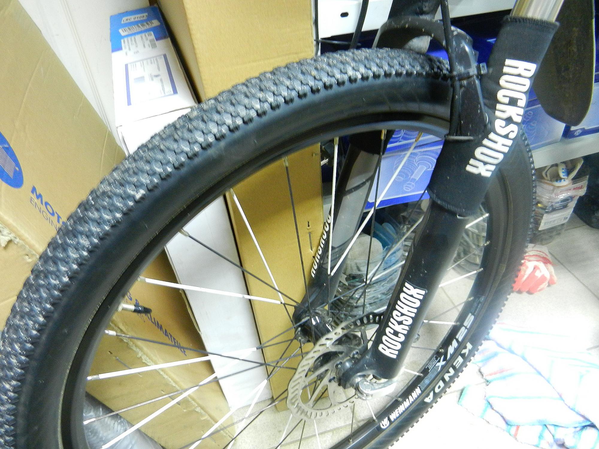

по ходовке -  одна задняя камера ( сижу на работе, середина дня - фигасе! резко пшик и фр-фр-фр спустила на глазах, никто не трогал её даже! вскрытие показало что в районе соска трещина. поставил говнокамеру ( тогда еще не был юзером "чейна" )
тормоза один раз прокачивал ( месяц назад )
рулевое подтягивал примерно 3 раза ( люфтило )
руль и подседел поменял на говнокарбон с китая ( ловил вес, поймал 500 грамм легче!! )
одно падение, кривой петух, с али заказан один, и еще один запасной!
куплена с али подножка - сссуко! оказалась живучая! прям не нарадуюсь!
крылья SKS  - радуют - но мтб крылья фтопку! заказал с чейна полноразмерные ( пока не получил ) те же SKS
педали веллго подзатёр, но не меняю , уж больно легко крутятся, видимо подшипники хорошие. жаль менять.
заменил вынос на регулируемый с али, думаю что подделка. но написано что труватив ))  сделал это чтобы руль был выше, все таки не постоянно кручу педали, так что посадка по-вертикальнее важна!
под сумку подложил палку, даже видос на канале посвятил этому! тк сумка растянулась и контроллер стукал по раме. остались жесточайшие царапуги, о чем жалею! ((
Резины, камер , колодок куплено с чейна с огромным запасом, но не меняю, жду чтобы все напрочь ушаталось )))
свет юзаю  OSRAM  FX70 и всем юзерам дорог общественного пользования рекомендую! Планирую тупо поставить 2 шт чтобы была бомба просто! плюсы- пучок и малый вес, минусы - цена 4200 руб (

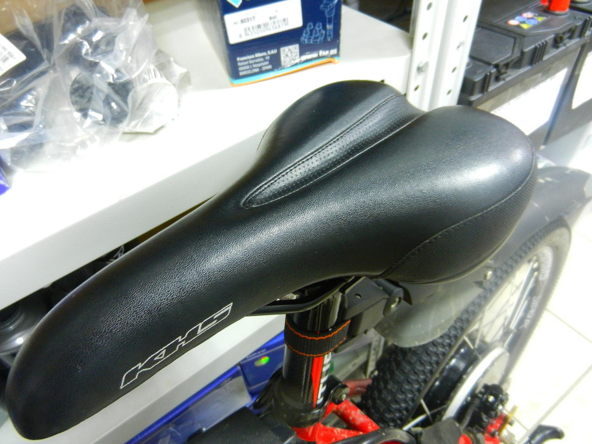

из мелочей - сидушка радует! прям расцеловать ее готов!  грипсы душевные, порвал одну, купил запасные !!! 2 шт!! но ставить - жаба )))
швальбу сноу пайк про  26*2,1 жду как первой брачной ночи! заказ отправлен 25 , жду к 15 декабря!
шлем фул фейс от 661  в холода - отличная штука.
очи 100%  ( бренд такой) потеют один фиг. (

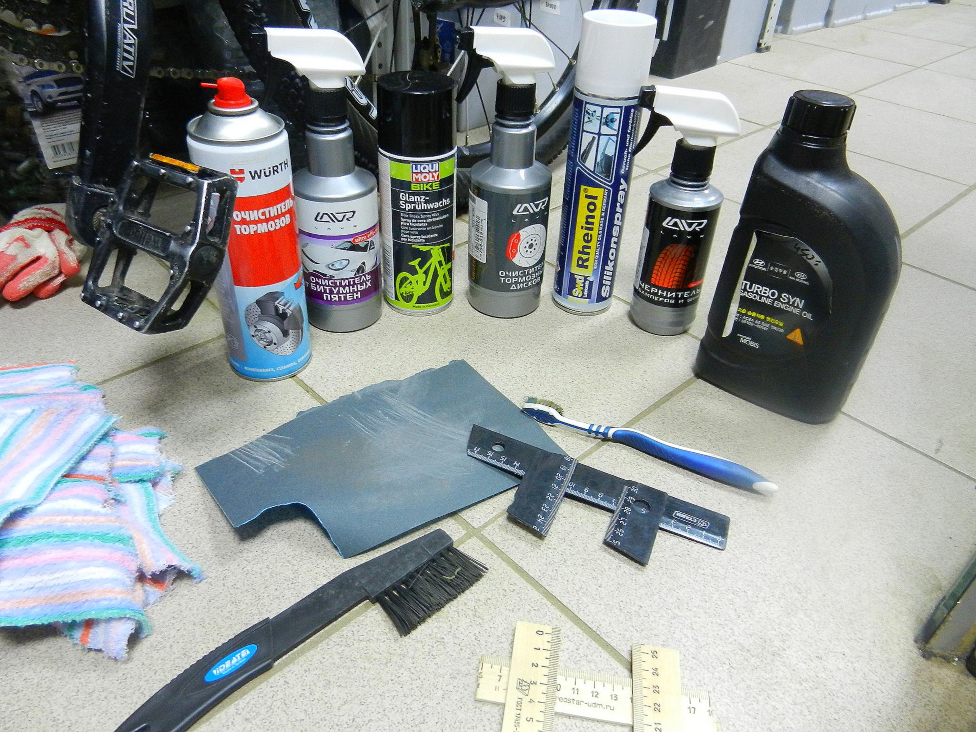

юзаю химию - см фото!
3М скотч светоотражающий на спицах и сзади чутка , для безопасности.
вроде ничего не упустил ))
