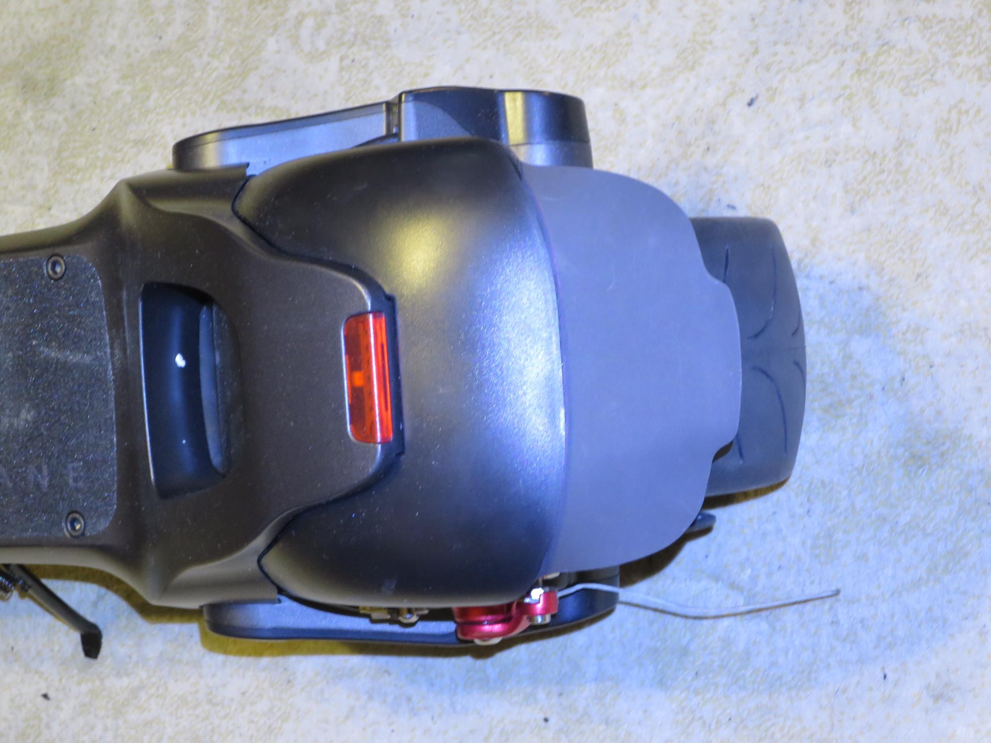

клеил на двухсторонний скотч. не забрызгивает, приехал чистый.  :-)
[b-b]Настройка и Брызговики.[/b-b]
Брызговики держатся хорошо, нигде не отвалилось и не отклеилось. Забрызгивает только сзади и только с горы на большой скорости, на малой все чисто, равномерной взвесью, примерно 0.2 мм, засасывает завихрением создаваемым спиной на большой скорости с горы, такое как на дуалтронах с родным крылом, увеличение заднего подкрылка на 2 см в длину уберет этот недостаток.
