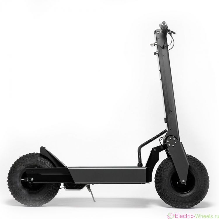

Сейчас точно нет смысла гонять, эту модель надо было назвать Свиньёй, он загаживается со всех сторон. мыть замучиешся!
Зарядный штекер не удачно расположен, резиновая крышка (затычка) иногда открывается - заливается  водой.

вчера заказал на али новый курок газа - придет,поставлю может пропадёт пинок под зад -отпишусь . я сегодня написал продавцу самоката про шатающююся вилку .может поможет купить у производителя .
SergeyDemidov
На алике запчасти есть? Или это какойто другой курок?
And Rew
[user]SergeyDemidov[/user], курок - лапка - три провода. Ставь любой
leshij
я вот такой заказал курок газа https://ru.aliexpress.com/item/E-185-3/32912598137.html?spm=a2g0s.12269583.0.0.1f32597dzzW2s5
уже на дочкин такой ставил .не дорого и нет пинков. только не знаю -может в данном самокате контроллер виноват в резком старте? поставлю отпишусь

2*500. Прошел первую тыщу, (Краснодар позволяет) половину из них - с пассажиром (т.е. имел место постоянный перегруз: 115 кг мои и киндер 35-40 кг).
Колодки стерлись в 0. По магазинам Краснодара не нашел, заказал на али, пока катаю без тормоза, что в полной мере позволяет оценить накат.
Из проблем: еще осенью после зарядки светились только два белых светодиода, как будто "недозаряд". На пробеге не сильно сказывалось, но сейчас аккум уже не радует: проехать 20 на одном заряде не выходит. Планирую залезть в деку (перед зимой её герметил, ибо грязь и лужи)

George_Lee а у тебя передняя вилка не разболталась? это видно по переднему колесу -когда колесо рукой шевелишь.

насчёт отключения переднего мотора - думаю (покурив форум) нужно отключать красный провод питания контроллера переднего колеса )
зарядку можно перенести на руль -токи заряда маленькие

Вилка не разболталась, но раскручиваются все болты (фиксатор резьбы спасает) так же разболталась сама рулевая стойка в месте крепления, что выше механизма складывания. За покрышки - буду очень рад, если получится купить за вменяемые деньги, а так - нашел пару контор, готовых сделать на заказ.
