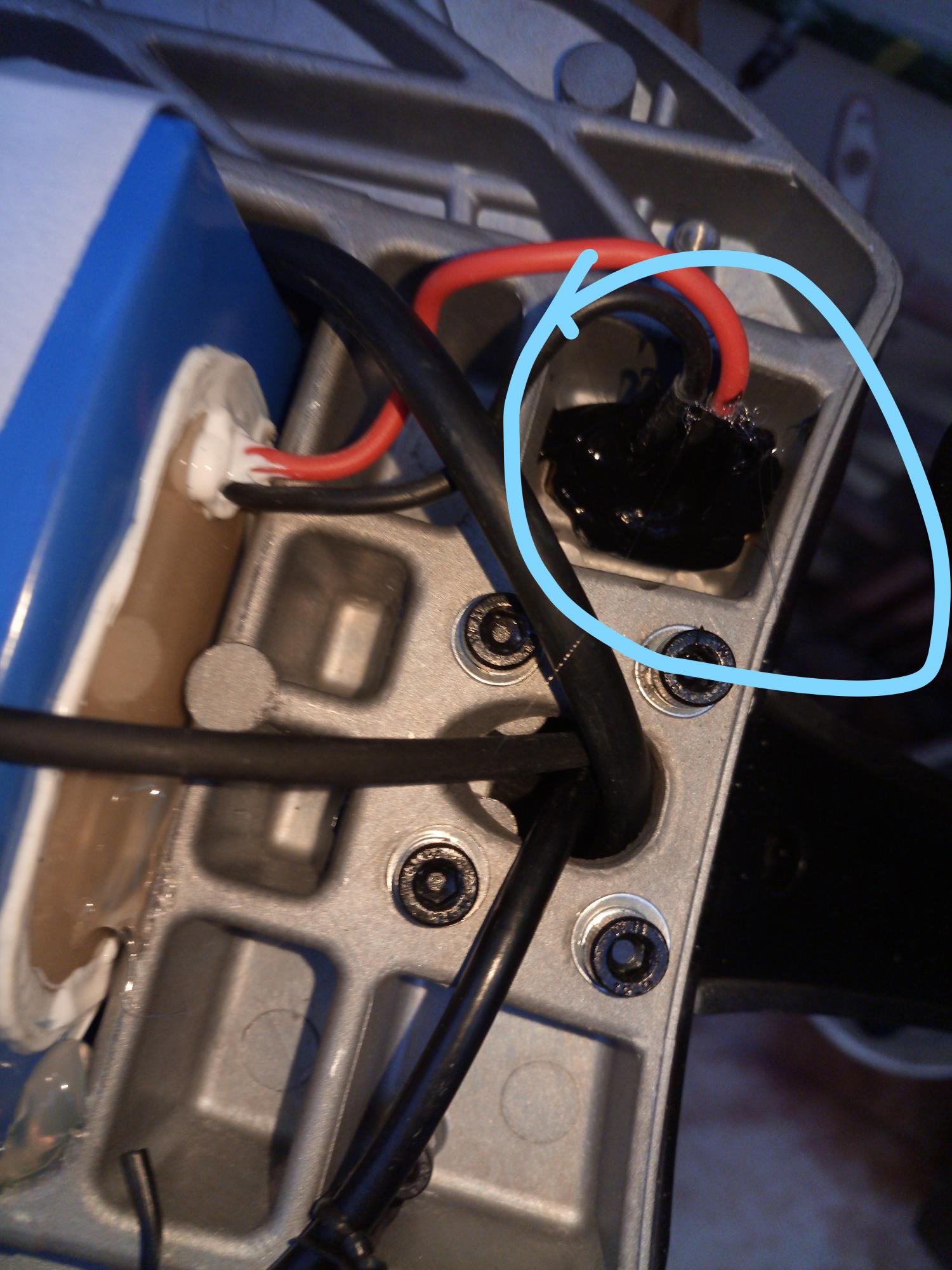

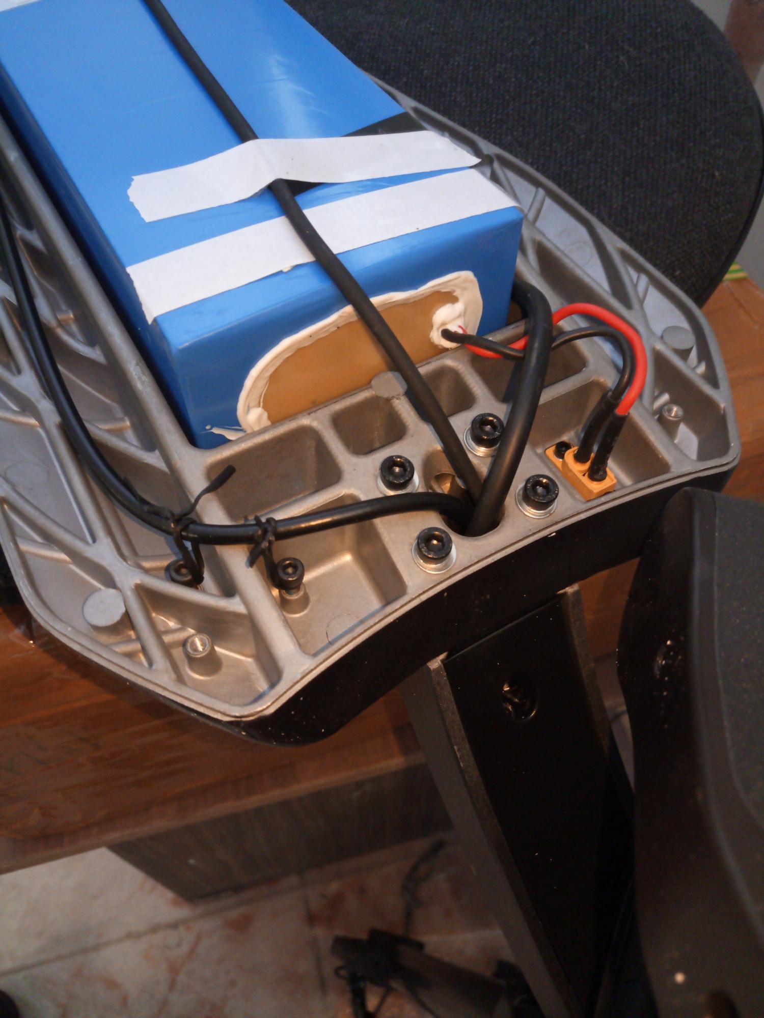

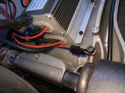

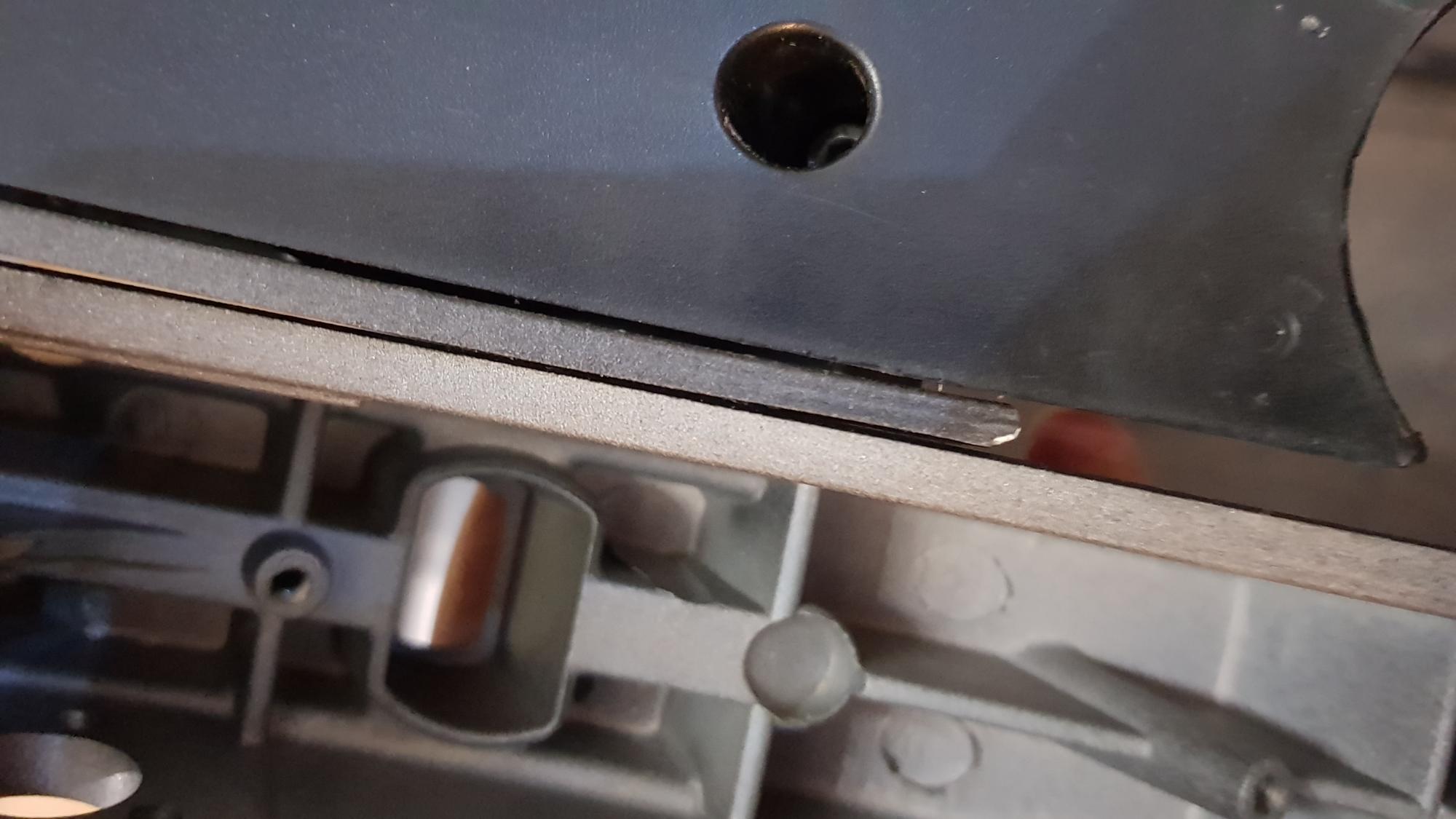

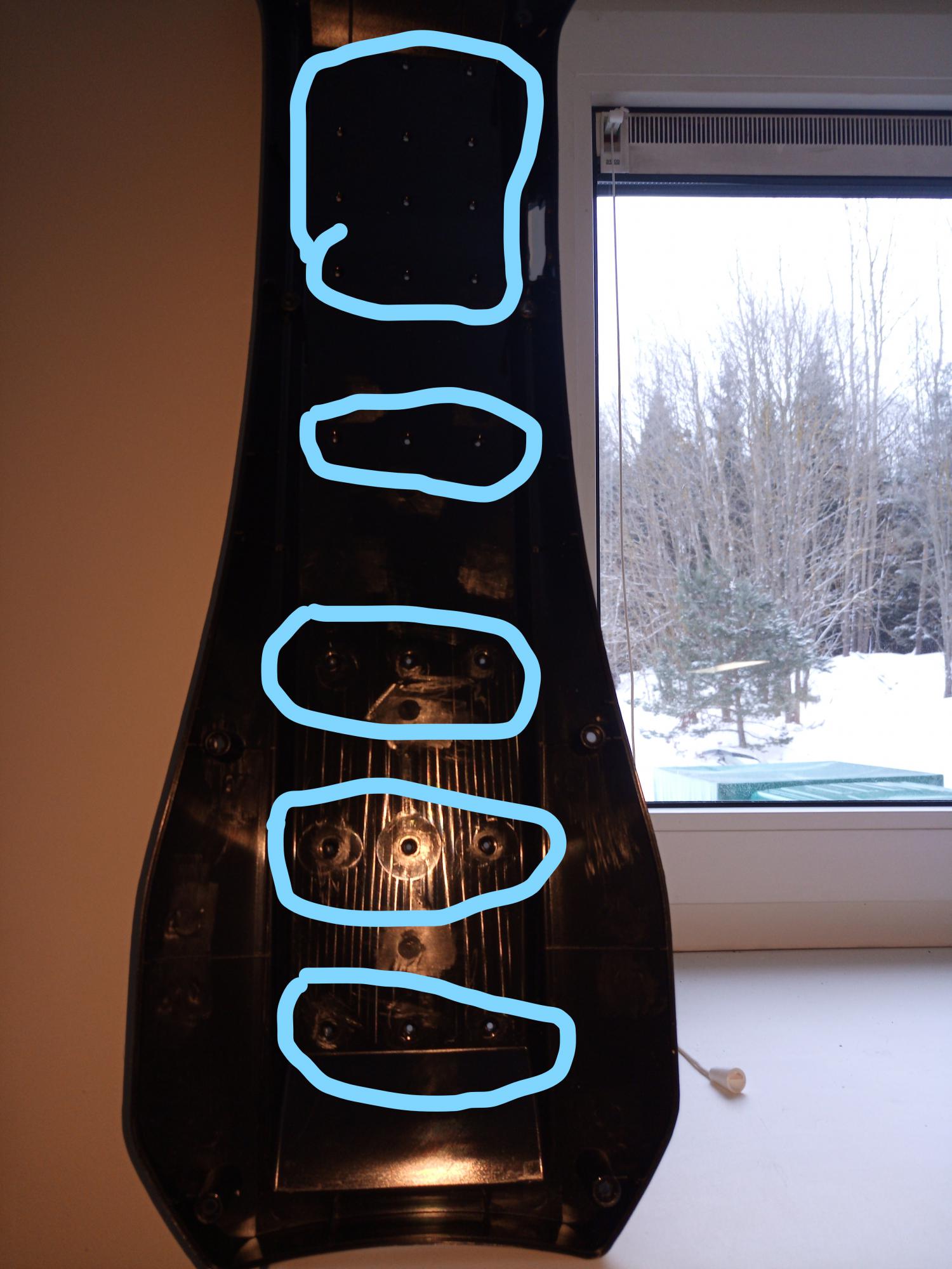

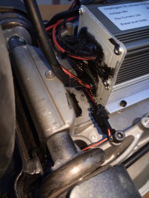

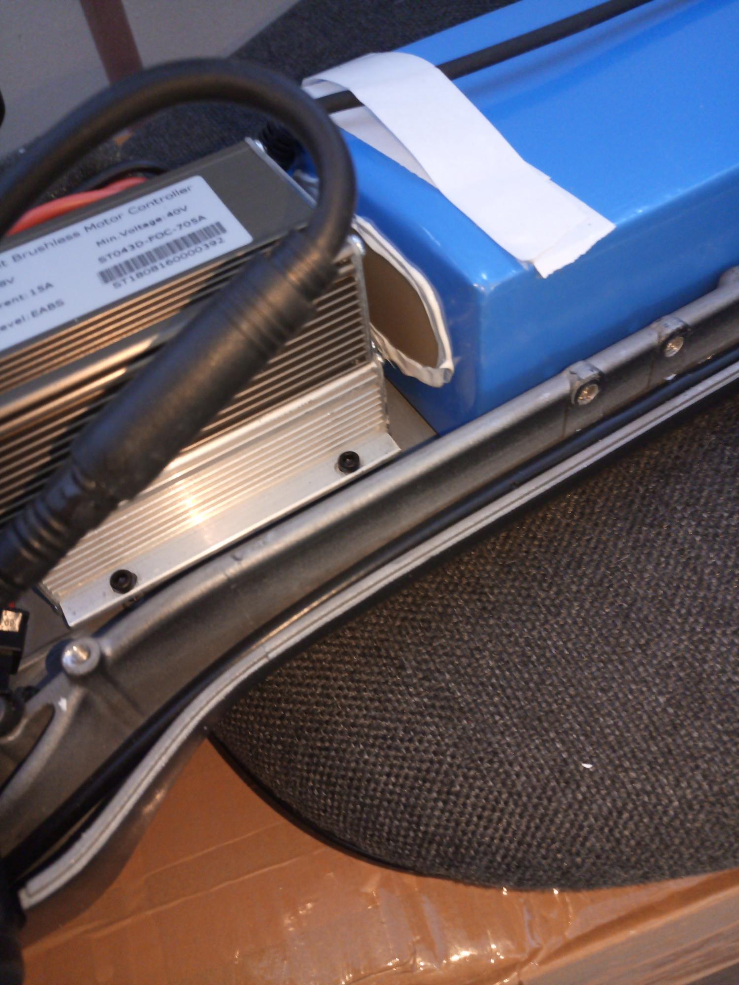

разобрал я дэку  и понял что герметизировать её не стоит . там даже нижняя крышка выполнена с отверстиями для дренажа
батарея запаяна в плёнку и с торцов герметична
спереди
сзади

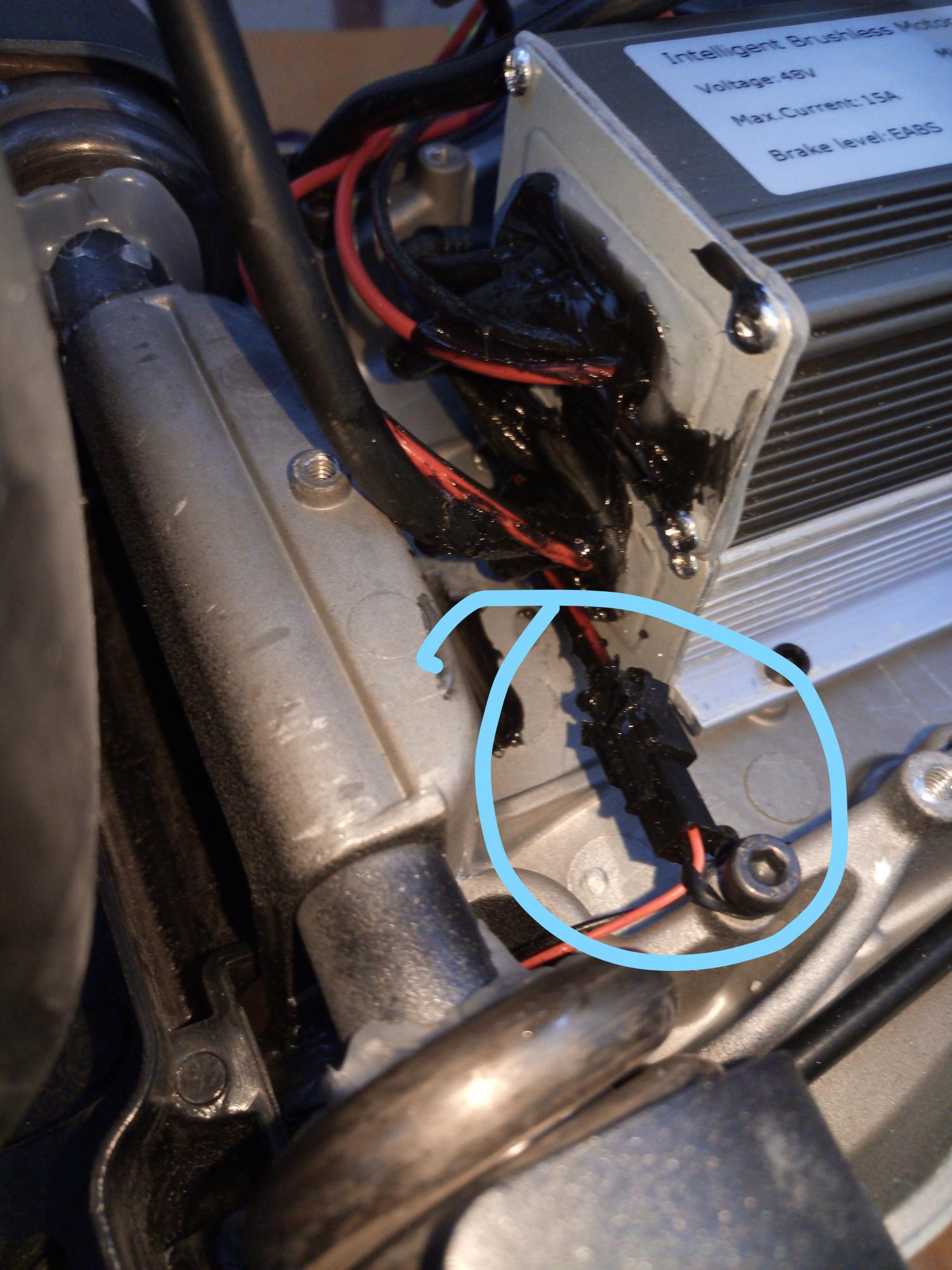

имеются два блока  управления на каждое моторколесо

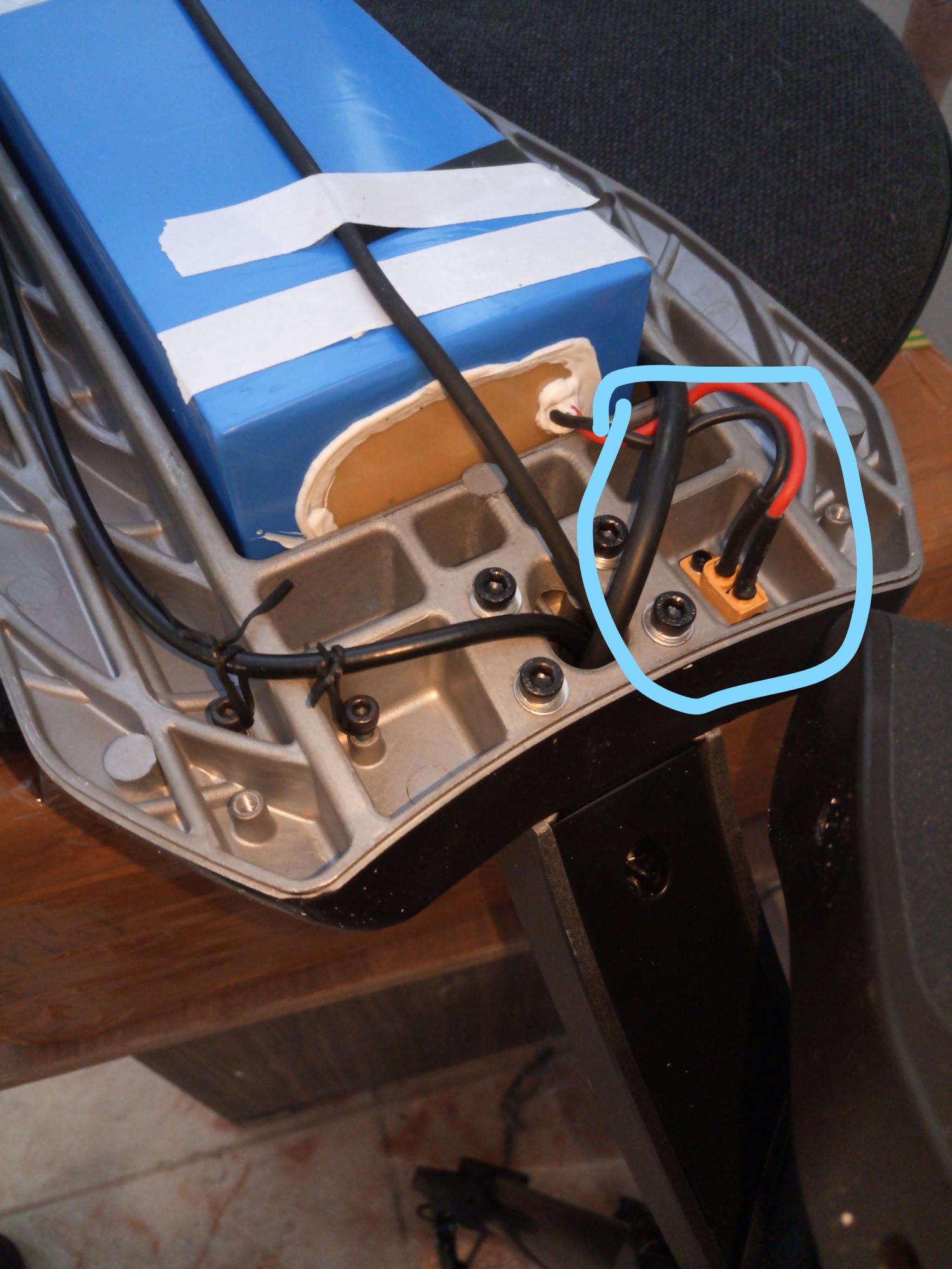

 их нужно со стороны выхода проводов залить герметиком
все разъёмы герметичные кроме разъёмов на стопы и  на зарядку
их тоже замазал
мне кажется что для вентиляции лучше оставить дырки чтоб от конденсата ничего не скисло

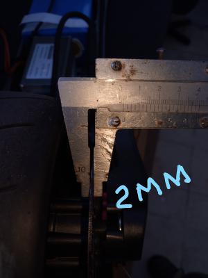

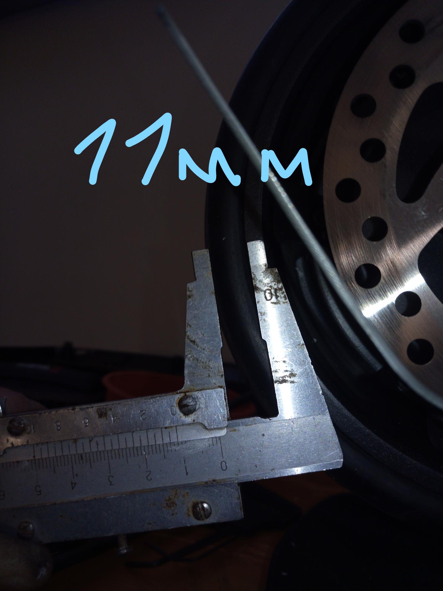

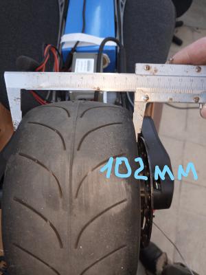

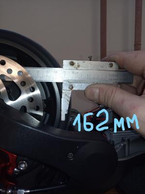

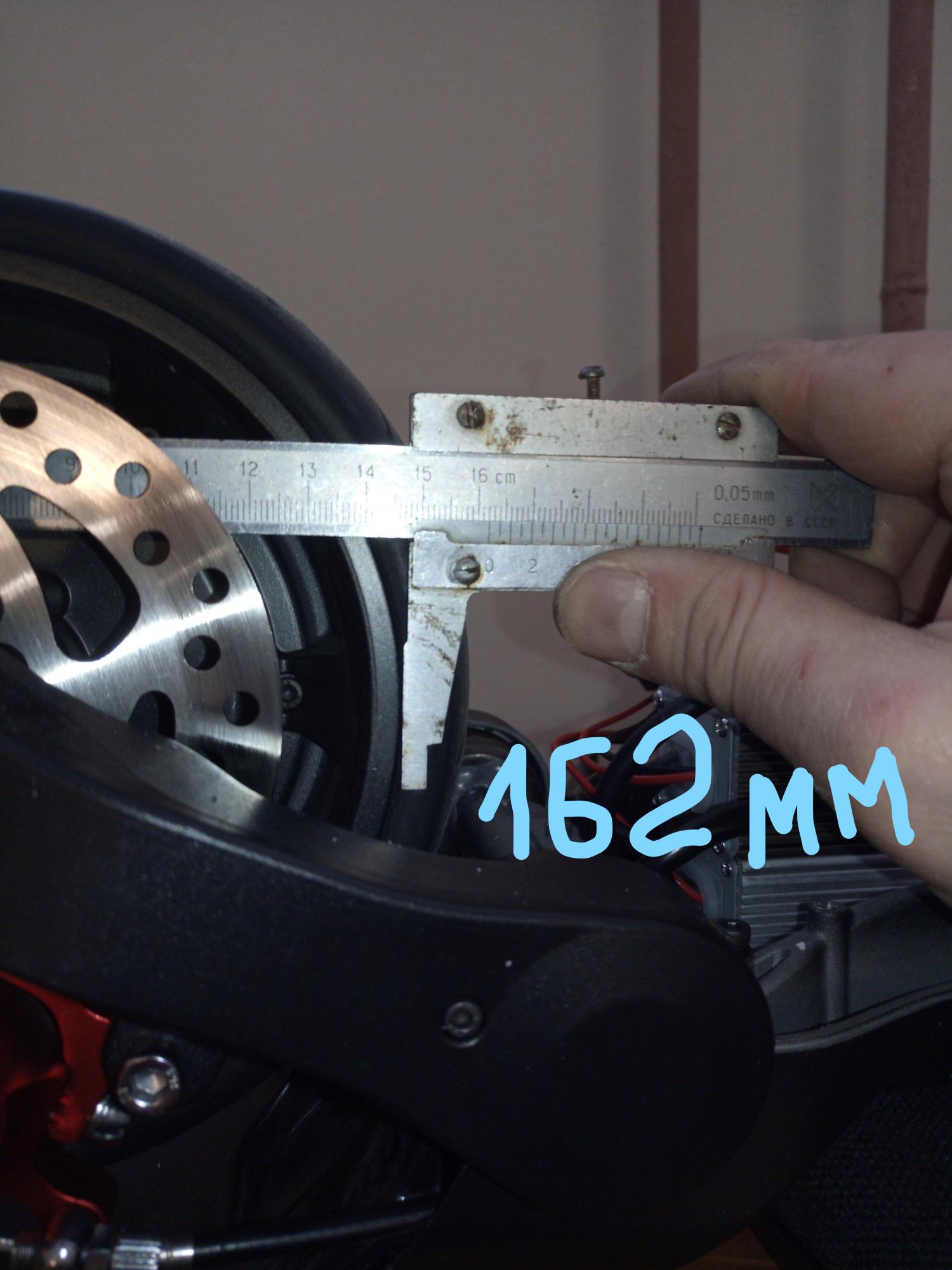

теперь о размерах и цифрах:
гусак, который у  сергея форумчанина ломался и был прислан ему заводом изготовителем уже намного толще,походу у меня тоже уже доработанный
диаметр обода

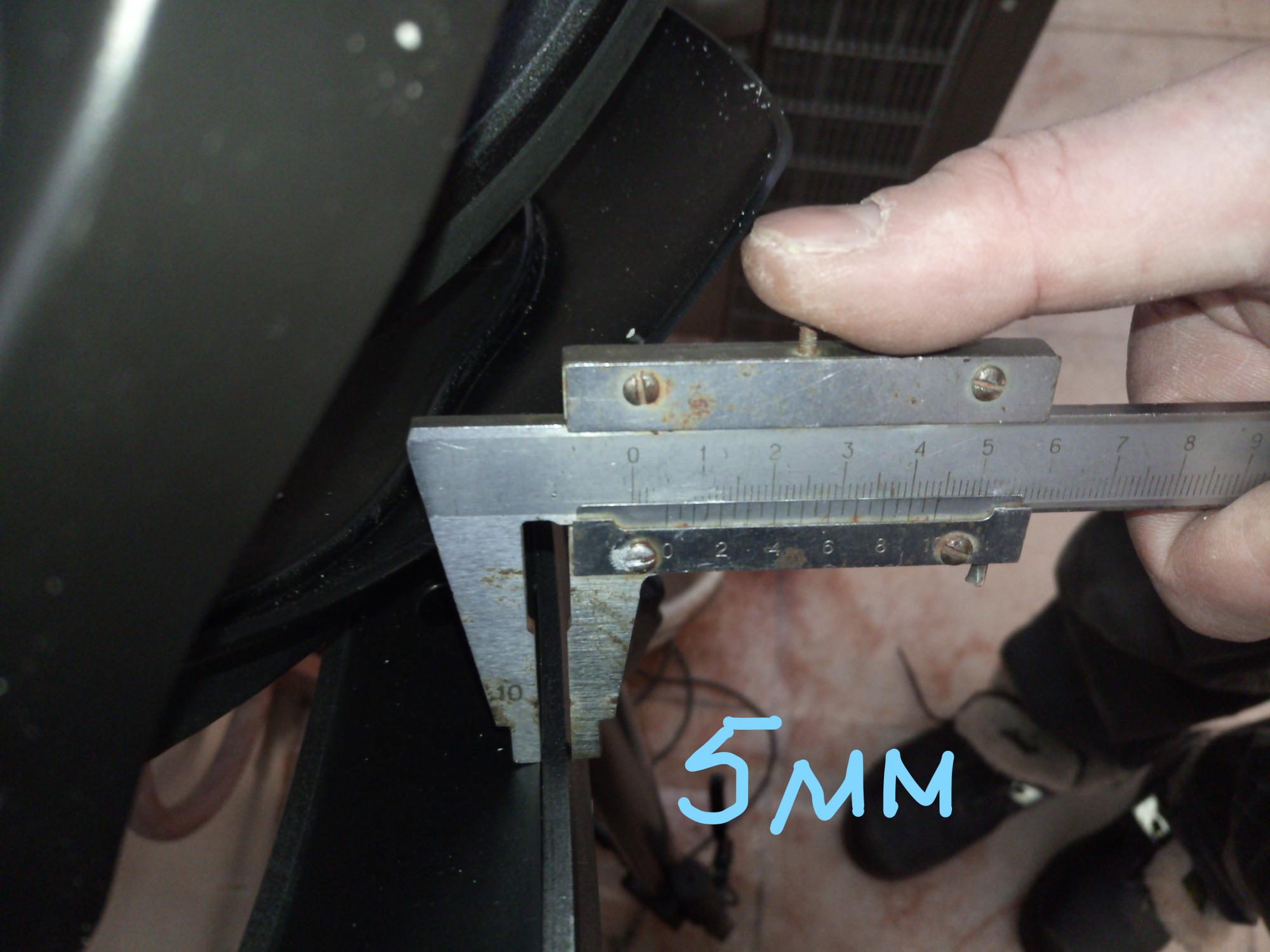

толщина покрышки у обода (к центру она ещё утолщается)
ширина покрышки и обода

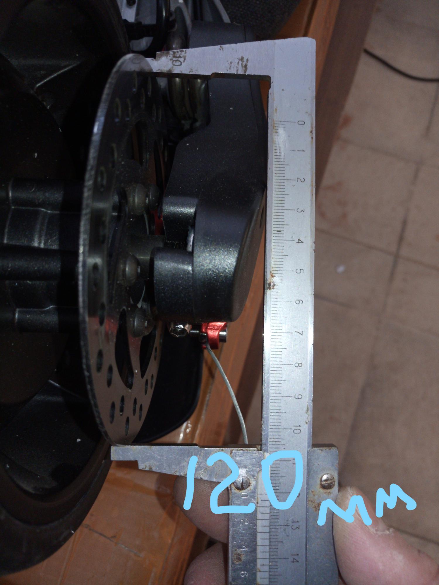

толщина тормозного диска
диаметр тормозного диска
в целом мне кажется аппарат сделан очень качественно . своих денег точно стоит .

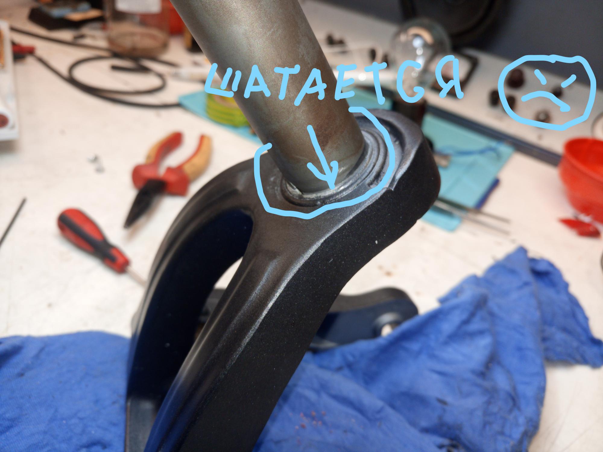

нашел дефект в вилке . силуминовая вилка соединена с металлической трубой .
соединение болтается (заметил когда самокат поставил на коробку и включил мотор колеса  .переднее колесо подавалось в перёд. пошевелил рукой за колесо - опа шевелится.разобрал и залил локтайтом для устранения зазоров подшипников и посадочных мест . должно закрепится (варить говорят метал с силумином бесполезно)
leshij
Настало утро и я проверил стык металлической трубы и силуминовой  вилки - теперь намертво . локтайт 243 сделал своё дело.в промышленности он применяется для восстановления посадочных мест для подшипников.Думаю будет держать надёжно -время покажет.   Сергей Демидов а у тебя не шатается переднее колесо ?
