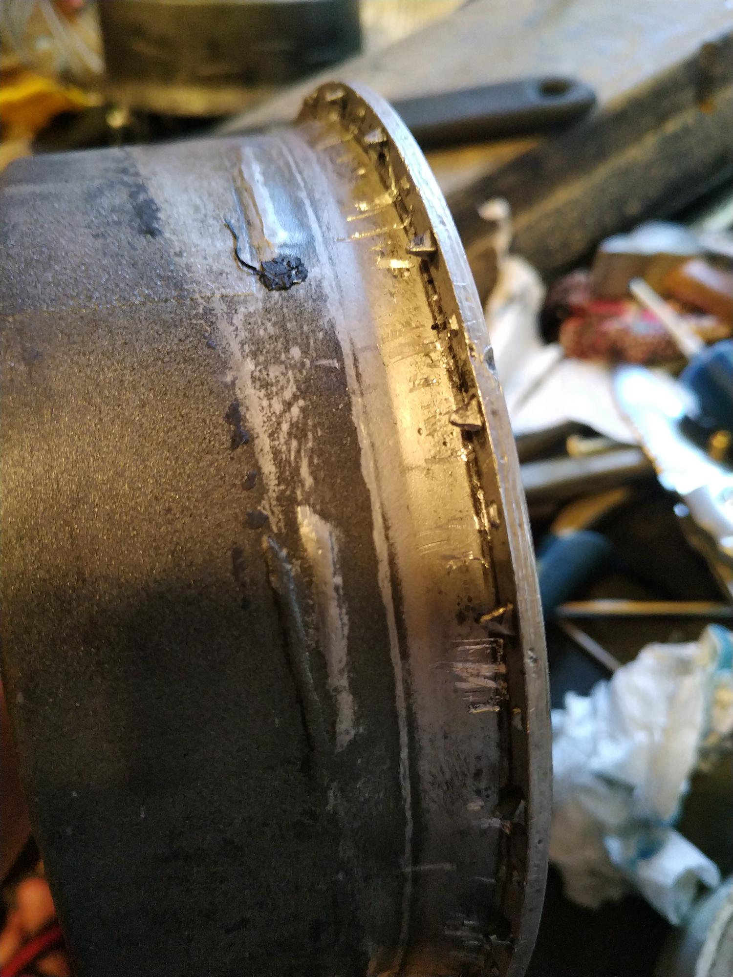

Срочно нужна помощь! Как разобрать колесо? Резину снять не могу - она так не тянется, а после растяжения плохо возвращает форму. Все винты раскрутил, и "ни туды ни сюды".

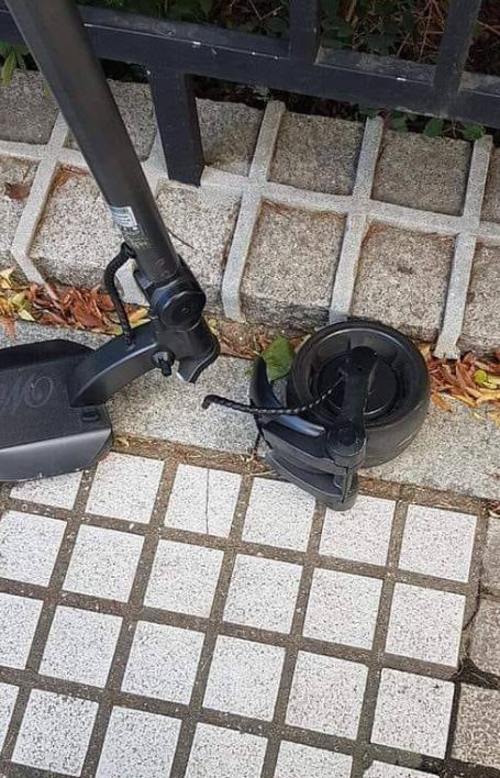

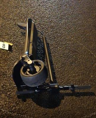

zelen50
[user]Бублик[/user],  И кто райдера сбил то?
Судя по первому фото мы видим последствия наезда автомобиля на самокатчика причём первое и второе фото это фото разных самокатов
Бублик
[user]zelen50[/user], Ехал по дороге на кочке подвеска ушла а пробой с последующим разрушением рулевой выбросило на встречку и ударом о встречное авто Фото разных самикой но итог везде одинаков Кайфово попсово но на прямых и ровных покрытиях и неровности отрабатывает хорошо но как только подвеска отработав уйдёт в пробой идёт повышенная нагрузка на кузовные элементы и не все способны её адекватно погасить

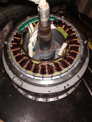

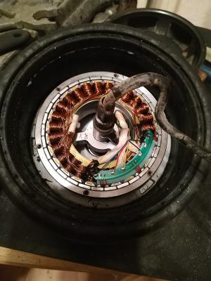

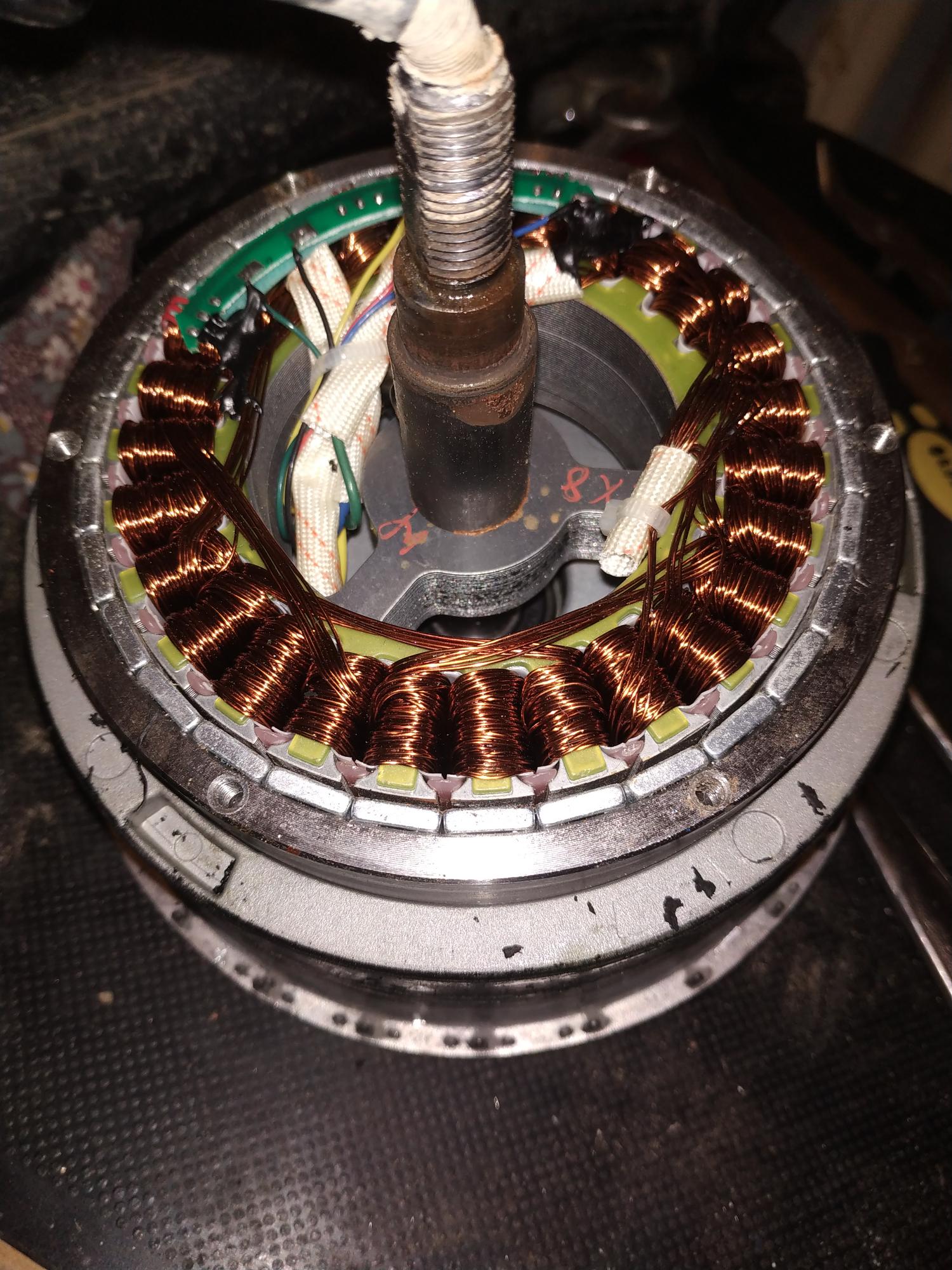

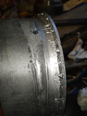

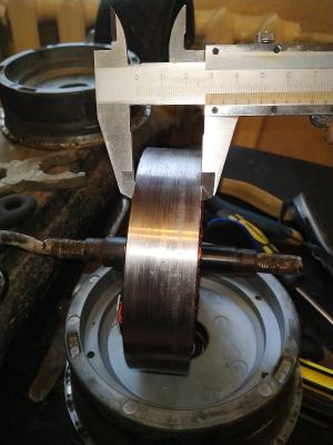

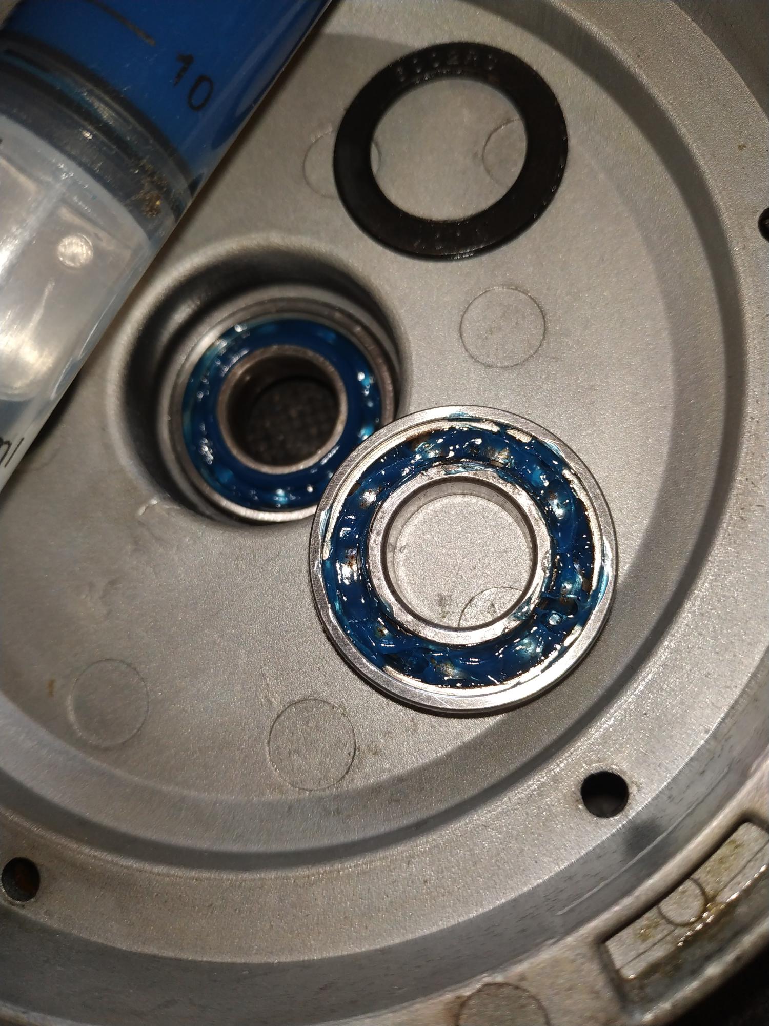

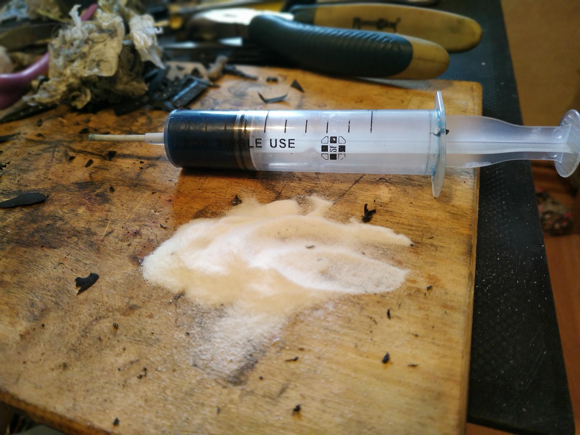

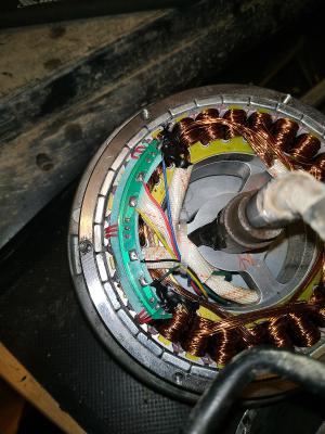

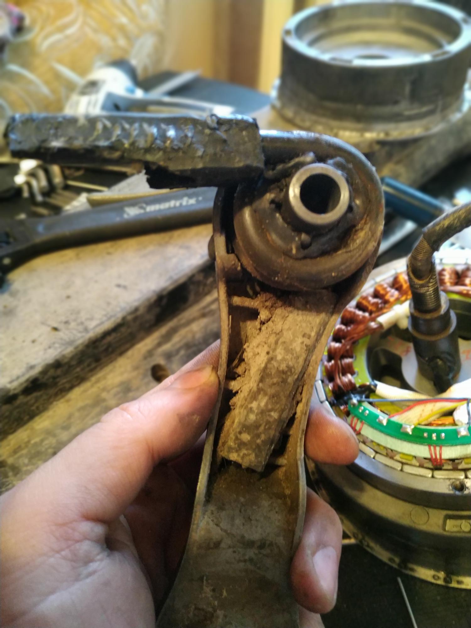

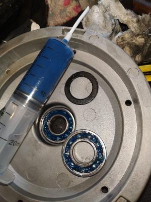

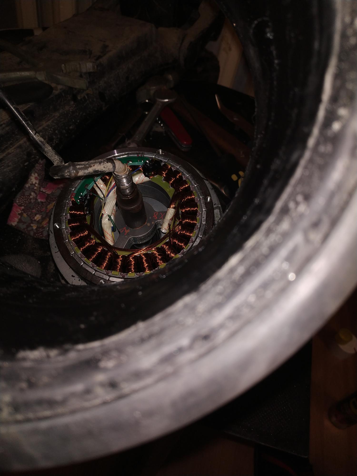

Итак отъездив зиму в основном по говнам, самокат встал: накат стремится к нулю, скрип из переднего колеса. Разобрал колесо, оно таки разборное, раскручиваем винты, приподымаем резину (нЭжно) в идеале сразу залить под покрышку силикон или WD - она приклеена говноклеем к двум половинкам обода. Без "вазелина" не снять.
Обещанные фото новых колодок, стали как родные, брал на али, ссылку давал выше::

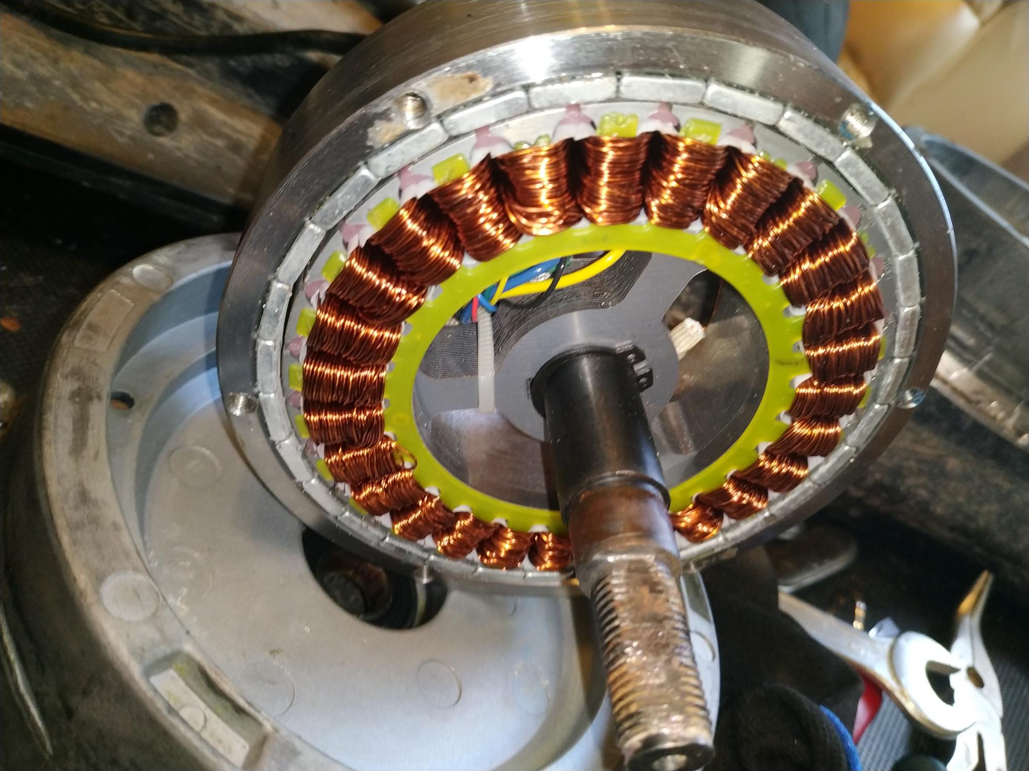

Дохлый и засранный (лишенный сальников с рождения) подшипник:
Запасных подшипников у меня не  было, реанимировал подшипники, насколько возможно, смазал и забил назад (нЭжно), что было ошибкой: новый и противный гул в переднем колесе именно от подшипника теперь. Сама форма обода не позволяет выбить (выпрессовать было нечем) нормально: доступно только внутреннее кольцо, поэтому если кто полезет - купите комплект заранее, такие же используются везде в самокатах, у нас по 150 руб, за алишке комплект от 300. Забить можно "опираясь" на наружное кольцо, вытащить же - никак.

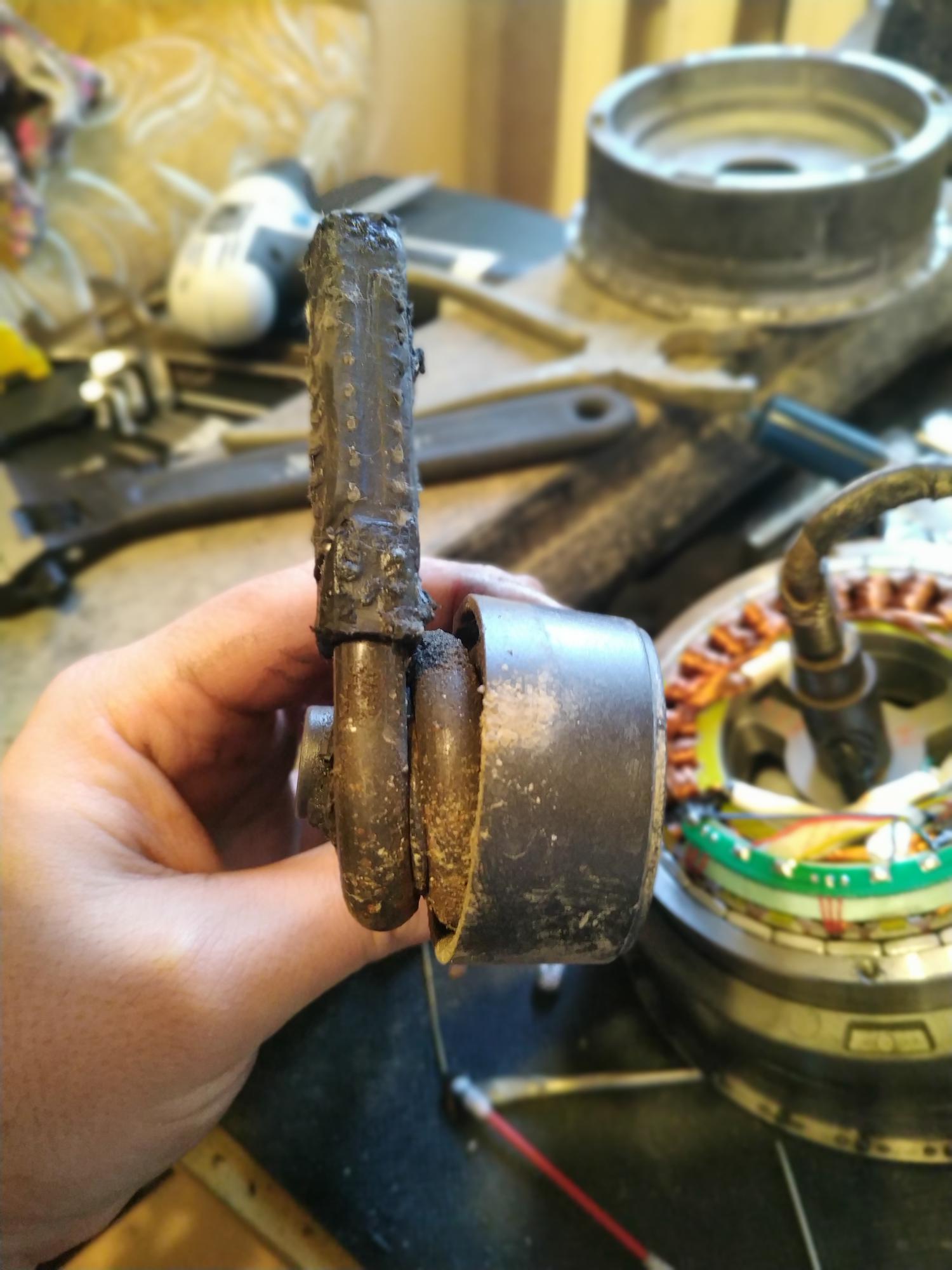

Сразу же (после покупки) замененные резинки на пружине на переднем колесе живее всех живых, задние заменил - пробиты. Уродливо, но ничего кроме обкусанного газового шланга не нашлось, свою функцию - защита говнолина силумина от контакта с стальной пружиной - выполняют.
Мотор-колесо без редуктора, почему не сделать было рекуперацию (при одном заднем торозе) - не понятно.
Силумин "сдается", на основных узлах есть выработка, самокат выходного дня в общем, хотя год конечно отъездил, но в совокупности впечатление от пусть и любимого, Wide Wheel-а негативное. Пахабная, непродуманная сборка, такое же литьё. Однако конкурентов по соотношению внешний вид/цена/возможности — я не знаю.
Пара фоток свалкой:
PS. Без фиксатора резьбы раскручивается ходовка, подножка и дно деки. После переборки все "пофиксил", колесо насадил на герметик "жидкая прокладка" - не лучший выбор, что было.
