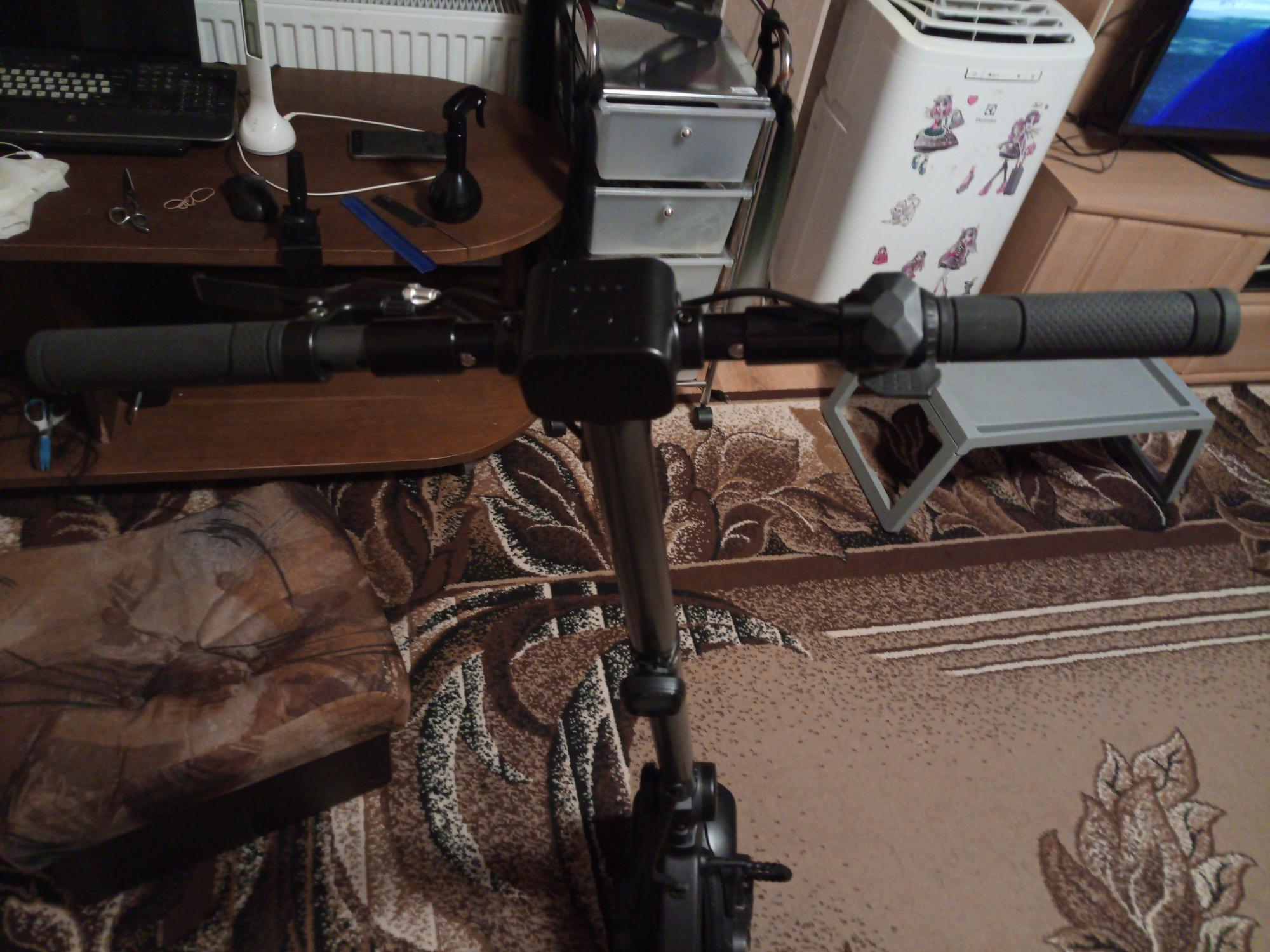

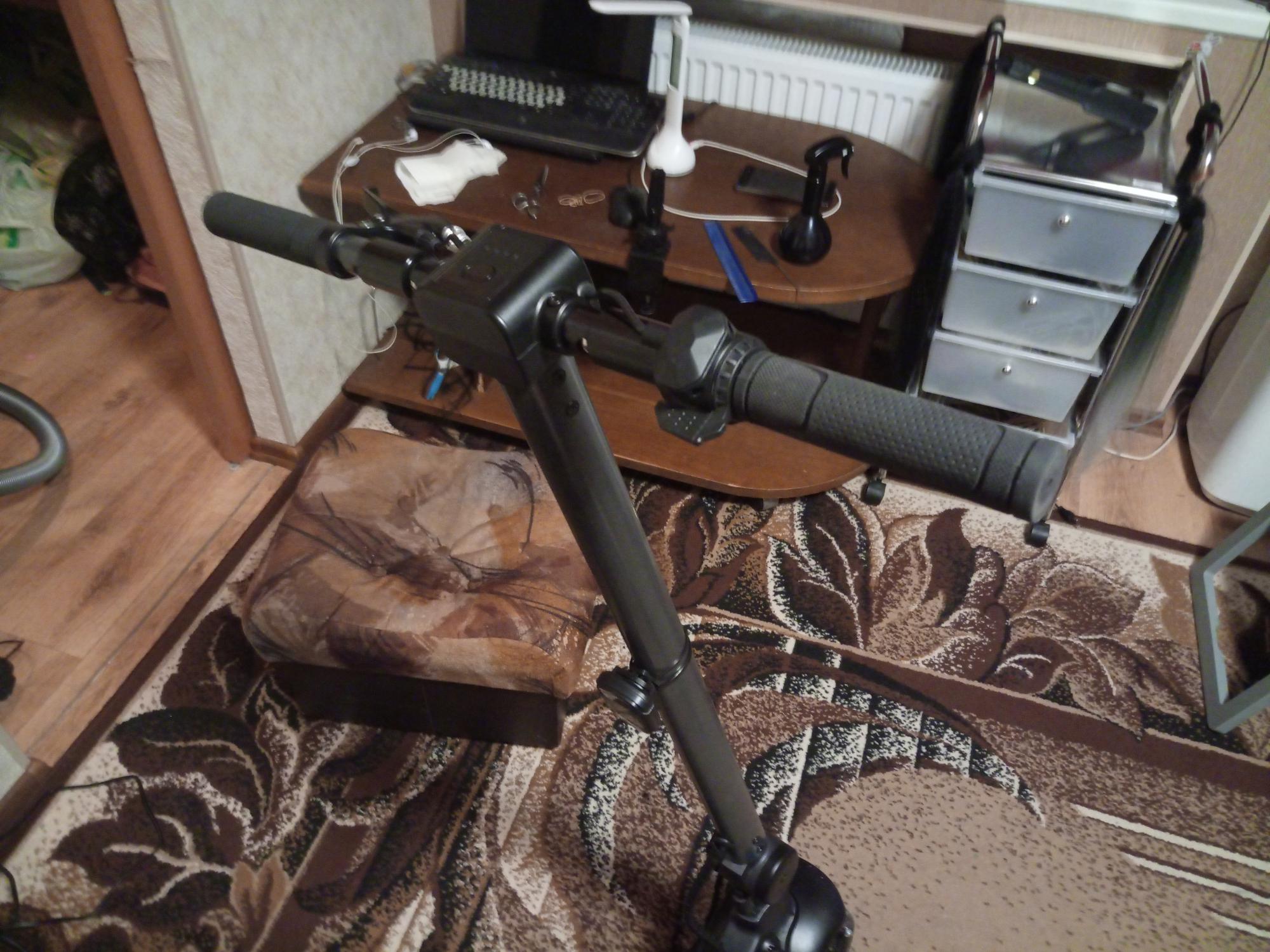

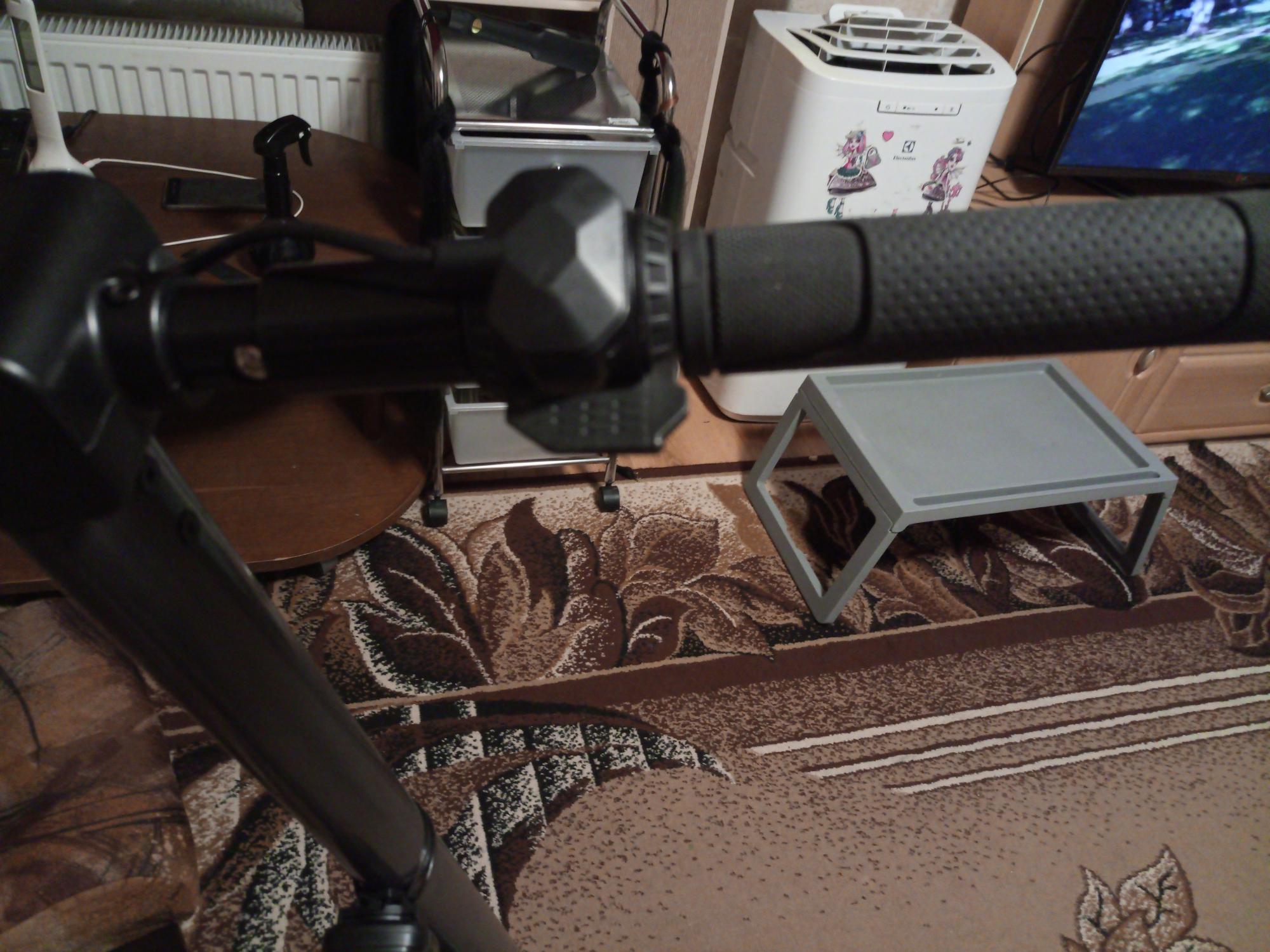

Цитата: leshij от 14 Март 2019 в 11:47вчера пришел курок из китая .запилил  и покатался .разница радикальная -ни на максимальной мощности ни на эко нет никаких пинков . с моим весом в 110 кг стартует плавно. это удовольствие мне обошлось 7 евро. вот ссылка
ссылка
А дайте фото как теперь выглядит, пожалуста.
leshij
хорошо с обеда выложу фотки как курок на самокате смотрится .

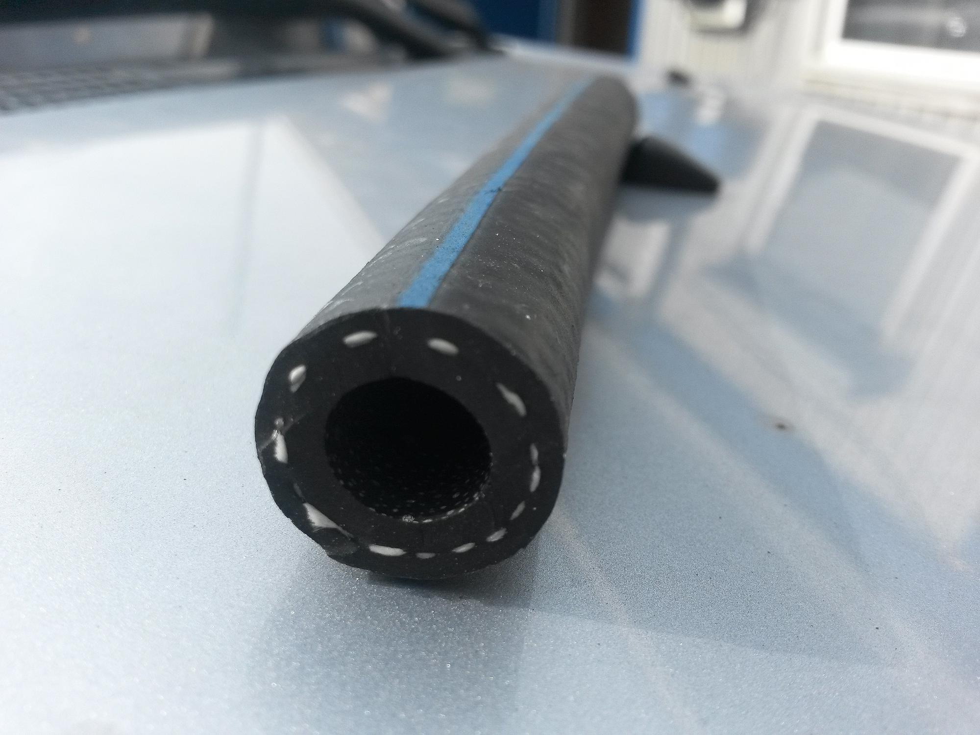

Цитата: And Rew от 14 Март 2019 в 12:42что за газовый шланг? У меня всё пробивает... Много чего пробовал...
Шланг для газовой сварки и резки - купил в строительном 2 метра. Одел на пружины (пружина входит впритык) вырезал, что б осталось по максимуму, но и в паз влезли, передние запрессовывал струбциной (без фанатизма, но плотно) - сзади пришлось заполнять пустоты, там литье хитрое, заполнил тем же шлангом (художественная резьба по шлангу, ага). Нормально держит постоянный перегруз. Сзади пришлось пластиковое крыло "повыкусывать" (опоры пружины) что б влезло больше резины перед силумином (так сказать лифт заднего колеса  :-D)
Рукав для газовой сварки ГОСТ 9356-75

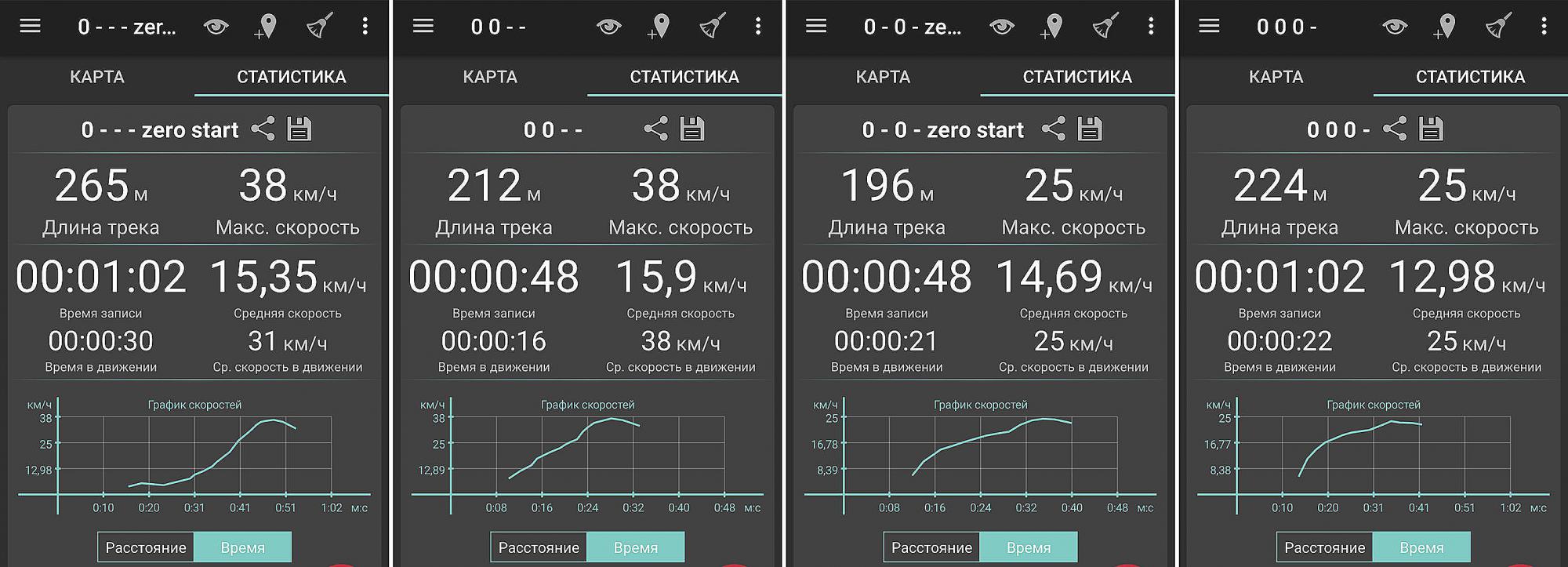

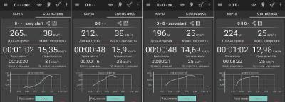

Настройки компа с 7 минуты. Один красный - зеро старт, без толчка, на два мотора, и едет быстрее.

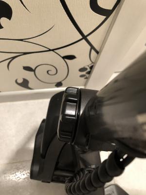

подскажите плиз , у всех такой зазор между фиксирующей шайбой и стойкой?

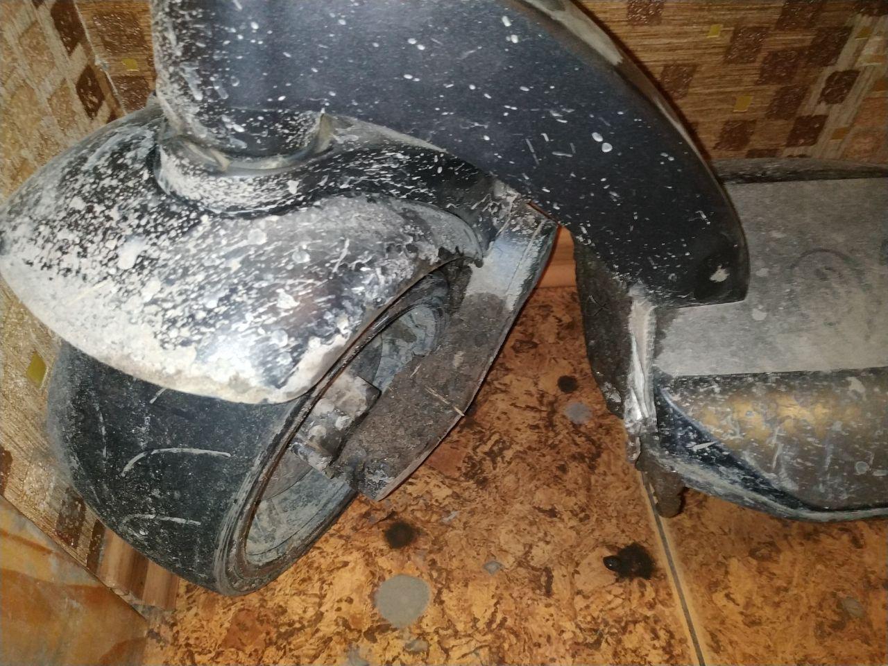

George_Lee
Цитата: donlebedos от 26 Март 2019 в 17:51Подключил в офисе к зарядке и через 15 минут уже был зеленый индикатор на блоке
Вот такая же беда, заказал ваттметр - жду. Если жечь аккум, он проседает моментально, думаю поэтому в инструкции нет описания, как разблокировать "скоростной режим", для его аккумулятора это слишком высокая нагрузка. Eсли ехать 10-15 км/ч - не давить нагрузками аккум то хватит доехать 20-23 км даже с перегрузом. И резинки на пружинах меняй сразу, иначе сотрешь сталью силуминчик, выше писали об этом.
Как в любом самокате сделай минимальную хотя бы гидроизоляцию, контроллеры и аккумулятор "смотрят" на дорогу через дренажные отверстия, прокладки между пластиковой крышкой и декой нет.

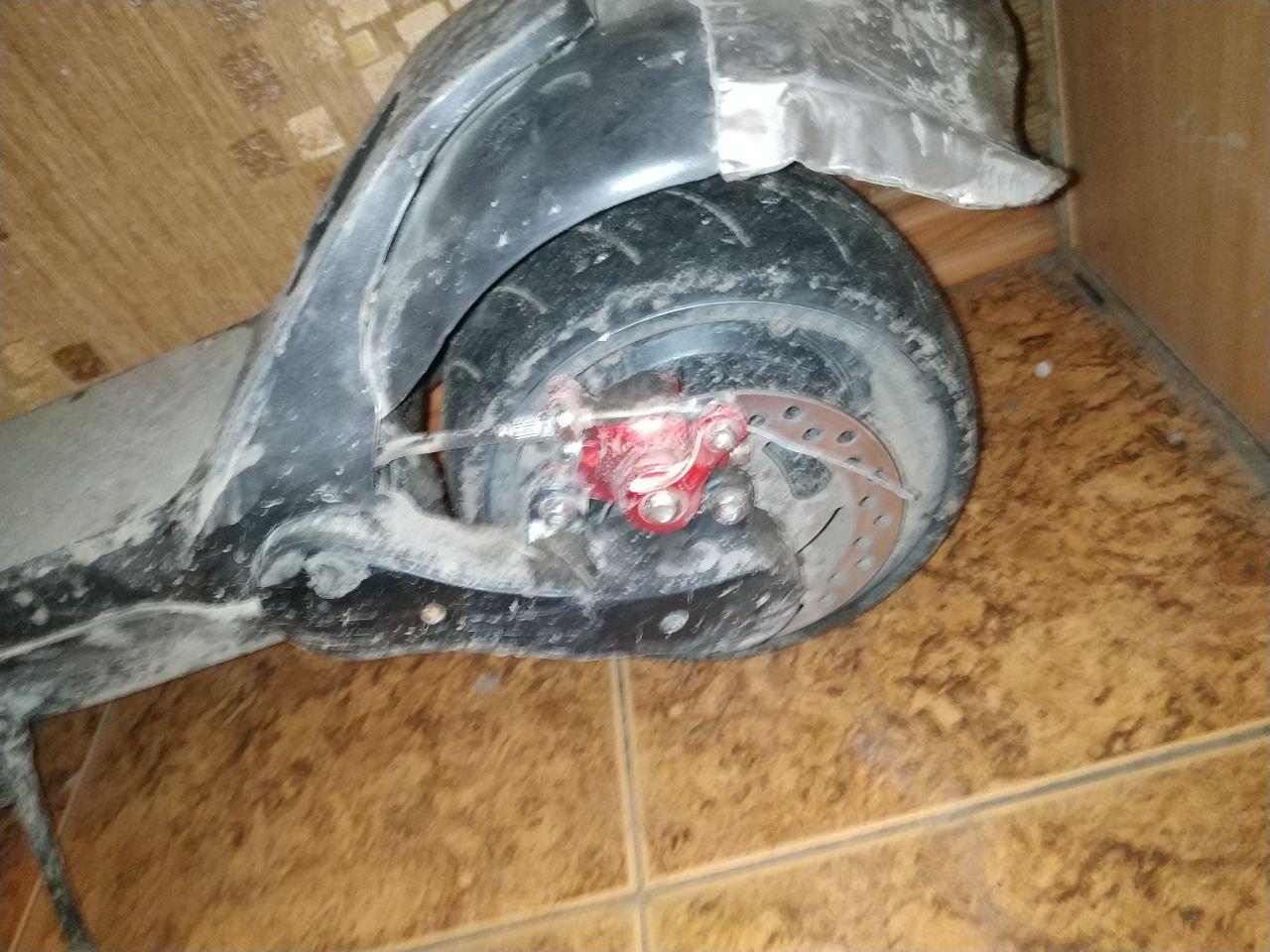

ps Смотрю я на ваши фото самокатов, какие ж они у вас чистые, я мыть задолбался за зиму. На фото - степень загрязнения "чистый, можно ехать"))
Хочу заменить аккум на lifepo4, если получится отпишусь.
