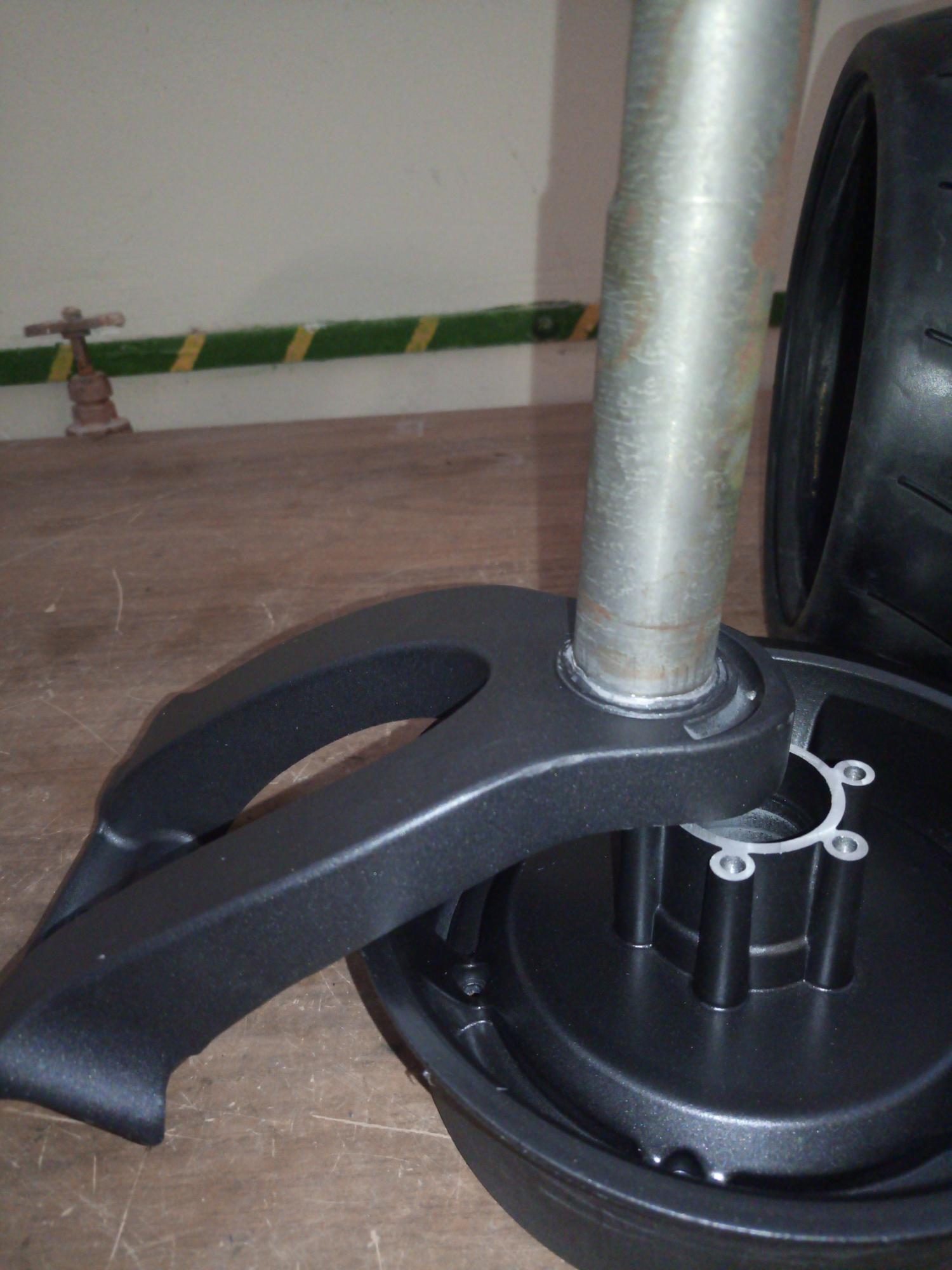

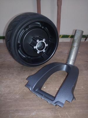

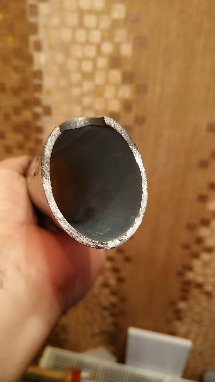

сегодня прикатила посылка с гарантийной вилкой и купленой покрышкой с ободами с завода .
вилка изготовлена немного по другому.
место соединения трубки с силуминовой вилкой выполнено не как на той что на самокате . буду надеятся что эта не сломается.  кстати у меня родная вилка таки сломалась ( труба вывалилась из самой вилки ). так я просверлил в силуминовой вилке отверстие 10мм а в нутри трубы есть силуминовая пробка ( она очень крепко держится) в ней просверлил отверстие 9мм и нарезал резьбу . после чего полость(в силуминовой вилке) куда вставляется труба наполнил двухкомпонентной эпокситкой (с металической крошкой-армированием)и стянул винтом .просверлил в крыле отверстие чтоб шляпка не мешала ему встать на место и всё .уже проехал 154 км и неболтается

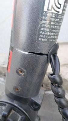

Ехал с киндером, почувствовал потерю связи с передним колесом. Плавно остановил внезапно появившийся у меня скейт.
  PS пока перепиливал рулевую, сжег контроллер, но это уже другая история :)
zelen50
Цитата: George_Lee от 10 Апр. 2019 в 11:58Ехал с киндером, почувствовал потерю связи с передним колесом.
такое впечатление что верхняя треть трещины на третьей фото старая и уже успела окислиться.
а так да стрёмно это

а если трубу ровно отрезать и заново одеть на шарнир и закрепить опять винтами -чуть покороче руль будет зато как новый
