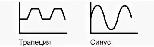

Fokan
[user]MaxVS[/user], да все просто, посмотрите на форму
Если вспомнить конструкцию, то в моторе много витков провода , синус плавно огибает и входит в повороты, а вот трапеция цепляется и царапает структуру провода что и приводит к поломкам

MaxVS
Цитата: Fokan от 29 Нояб. 2018 в 13:22синус плавно огибает и входит в повороты, а вот трапеция цепляется и царапает структуру провода что и приводит к поломкам
Супер! 5 баллов)))))) Я забыл, что у трапеции острые края!)))

Firstpositron
#3605
Цитата: Fokan от 29 Нояб. 2018 в 13:22MaxVS, да все просто, посмотрите на форму
Все что касается индуктивных нагрузок это всегда "волна". Она бывает грубо говоря двух видов Правильная(чистая синусоида) и все остальное -урезанные волны)
Просто в трапеции не используется нижний полупериод.
Моторы и начинают от этого греться, когда плавная, красивая волна вдруг прерывается и начинает  превращаться в ступеньку. В тот момент статор начинает как бы сопротивляться поэтому и звук такой громкий! Мотор как бы говорит: " Да вы сами то попробуйте так изогнуться" ;-D

Seregos
Цитата: ArtDen от 29 Нояб. 2018 в 12:23Цитата: Firstpositron писал Вчера в 20:43
    Форма чистого синуса более логична для электромоторов, трапеция - медленный убийца моторов.
А можно пример мотора, убитого трапецией?
Форма импульсов ни причем, она компенсируется индуктивностью обмоток двигателя. Я пока еще не  разбирал контроллер, но для получения синуса необходим большой реактивный элемент, рассчитанный на соответствующую мощность. Наиболее важный параметр в схеме контроллера, это быстродействие выходных транзисторов, чтобы не затягивались фронты и спады, в противном случае возникают дополнительные потери, отсюда и нагрев.

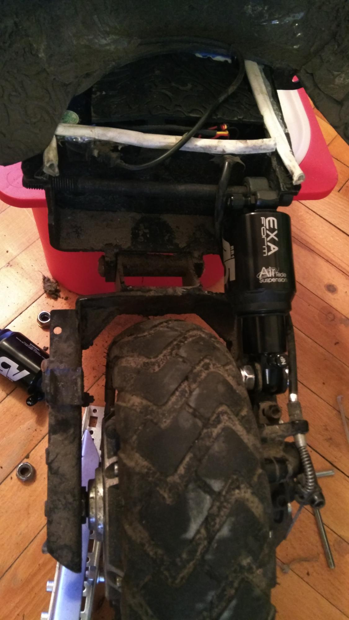

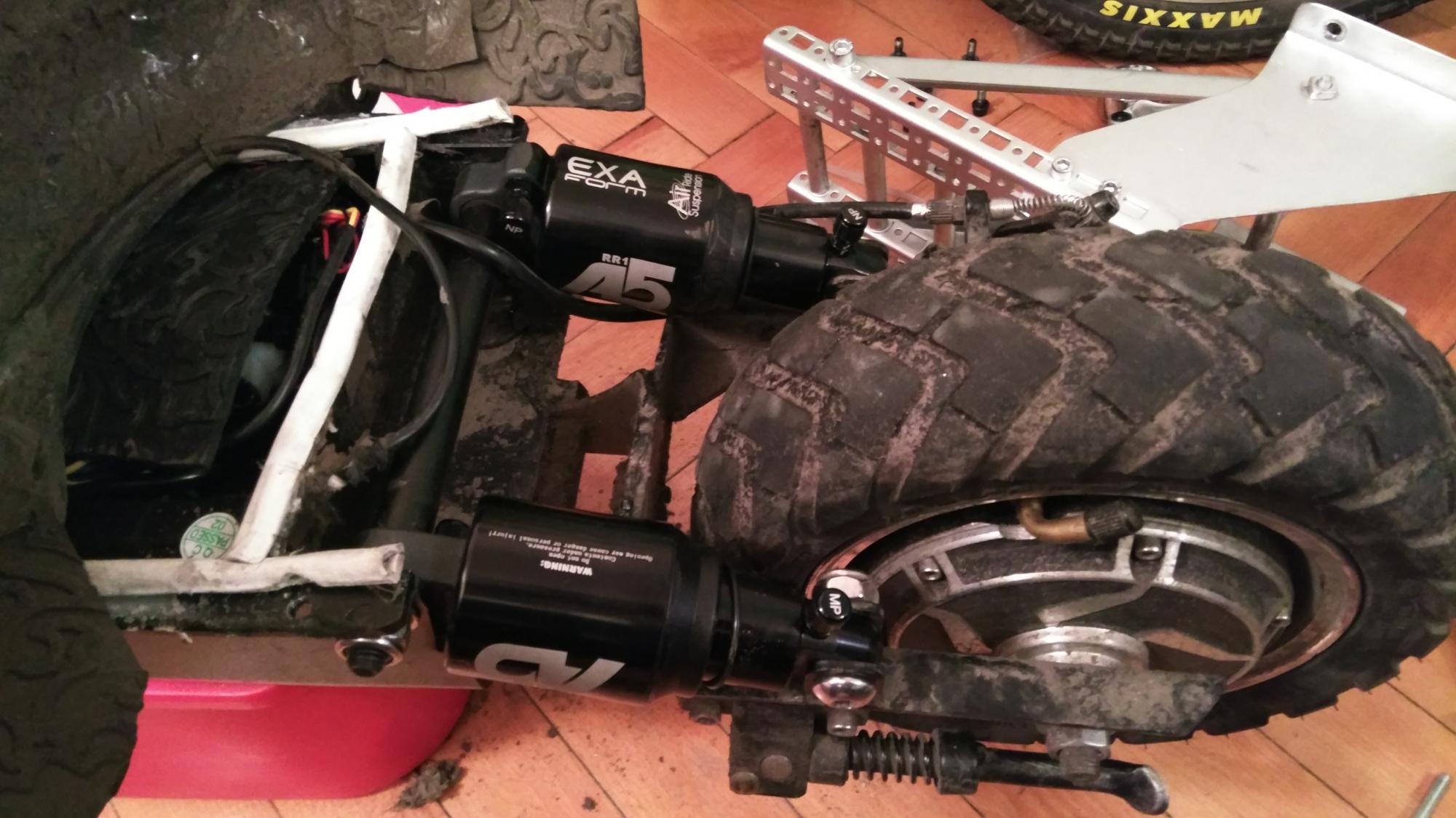

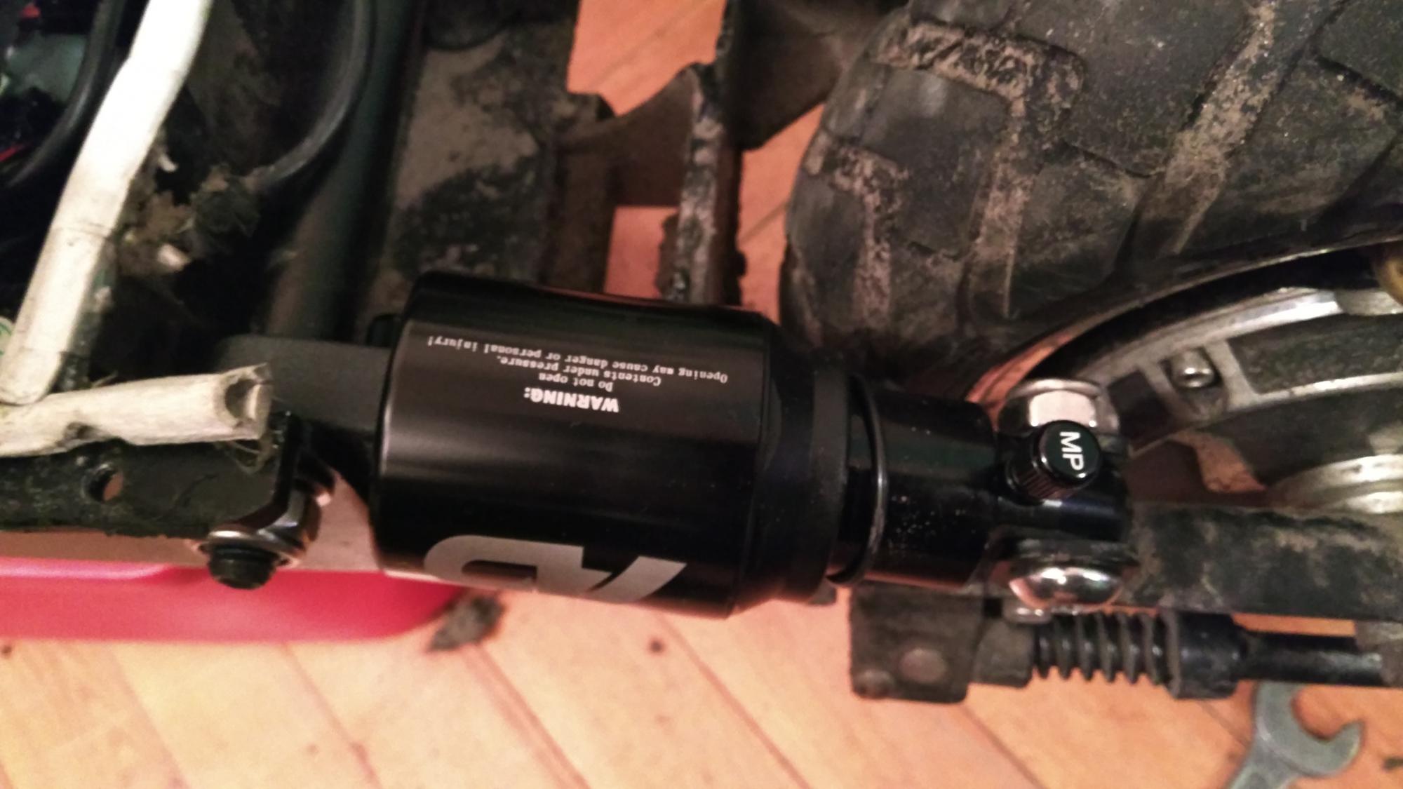

romans_77
Цитата: Wanderer89 от 29 Нояб. 2018 в 21:12
Ну про цену я неготов сказать по ряду причин: вилка еще не совсем закончина и соответственно точный вес не известен и соответственно стоимость доставки тоже,потом вилку надо облагородить покрасить тоже неизвестна стоимость покраски так как думал про порошковую и соответственно стоимость тоже не известна!поэтому как я вам могу сказать точно сколько будет стоить?,но знаю точно не 4 и даже не пять тысяч !и опять же желающих больше нет))
Спасибо
Хорошо хоть на заднию подвеску, пневма встала
:hello:

MaxVS
Цитата: romans_77 от 30 Нояб. 2018 в 10:36Хорошо хоть на заднию подвеску, пневма встала
Ром, достаточно, все уже видели фото, еще в прошлый раз))) Кстати, для информации, при установке амортов, их положение (верх-низ) имеет реальное значение только для масляных или газо-масляных амортов, и то, только при определенной конструкции их....в пневме, равно как и в тупо пружинных - не имеет никакого значения, сопротивление среды при перевороте не меняется, равно как и её однородность.
Firstpositron
Цитата: Seregos от 29 Нояб. 2018 в 19:23Форма импульсов ни причем, она компенсируется индуктивностью обмоток двигателя. Я пока еще не  разбирал контроллер, но для получения синуса необходим большой реактивный элемент, рассчитанный на соответствующую мощность. Наиболее важный параметр в схеме контроллера, это быстродействие выходных транзисторов, чтобы не затягивались фронты и спады, в противном случае возникают дополнительные потери, отсюда и нагрев.
Скажите это тем у кого постоянно горят компрессора в холодильниках и тому подобное оборудование от урезанного синуса))) Благо что наши моторы не работают круглыми сутками :exactly:

Fokan
На сколько я знаю, они горят от пониженного вольтажа в розетке, когда вместо 220 падает до 170 к примеру, двигатель останавливается, не крутится, греется, сгорает

Firstpositron
#3617
Цитата: Fokan от 01 Дек. 2018 в 10:46На сколько я знаю, они горят от пониженного вольтажа в розетке, когда вместо 220 падает до 170 к примеру, двигатель останавливается, не крутится, греется, сгорает
Конечно и такое может быть! Но инвертора выдают стабилизированное напряжение, к примеру мой выдает чистый синус и 230 вольт. И работает моя автономная система от солнца 2.5 года :exactly: Просто не все понимают, :fool: что нельзя использовать модифицированный синус в доме, пока не попалят свое оборудование. С модифицированным синусом и компрессора с треском запускаются. На самом деле эта тема вся изжевана реальными альтернативщиками. Еще есть такой параметр как частота, в России оборудование заточено под 50герц.
Но чтобы Вас еще заинтриговать то скажу честно что там форма волны не синусоида, от этой формы и вытекает что необходимо подавать плавную волну, без рывков и прерываний.
