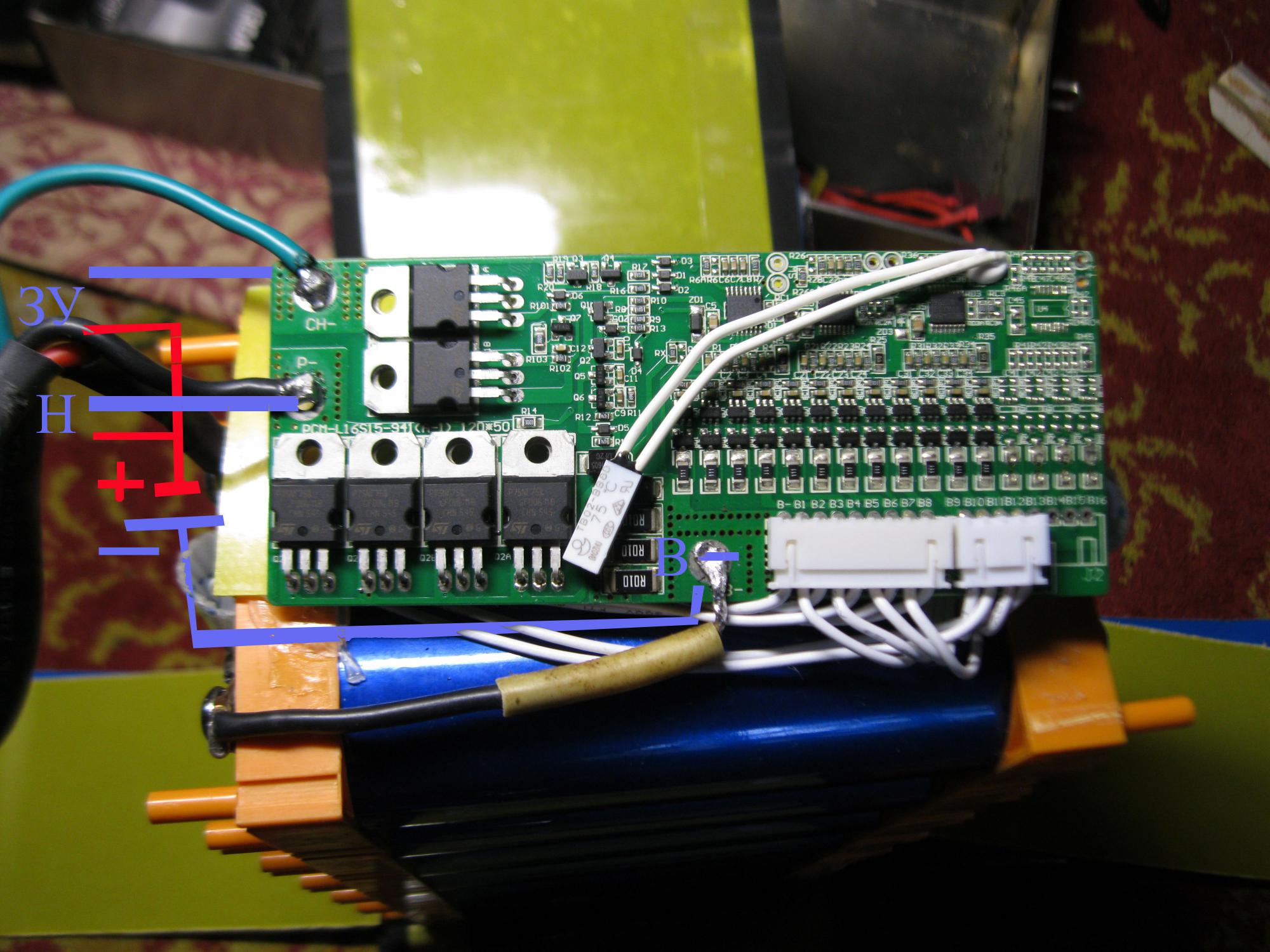

Спрошу здесь. Вдруг тут БМС-очников больше топчется  :-)
https://electrotransport.ru/index.php?msg=1697444
crond
Придётся отключить балансирные разъёмы, и замкнуть контакты на бмс чтобы разрядить керамические кондёрчики, которые на каждой ячейке. Разряжать минуту-другую. Затем вновь подключить балансирные разъёмы.
Агапит
Балансирные разъёмы понятно. А "замкнуть контакты на БМС" это какие именно?
Силовые все три в кучу? БМС не симметричная, как я понял, там 3 места пайки к плате

Цитата: crond от 10 Авг. 2019 в 14:20замкнуть контакты на бмс чтобы разрядить керамические кондёрчики, которые на каждой ячейке
12 ячеек -это в основном 13 контактов.
Нужно вытащить разъёмы а пины замкнуть.

#2910
Замкнул попарно последовательно между собой  все штырьки. Ничего не изменилось, показывает 32В на разъёме к нагрузке.
Не понимаю смысла процедуры. Там же и так никакого заряда на кондёрах не было, когда я новую БМС поставил  :bw:
crond
   Можно ли мне поинтересоваться на счёт дребезга контактов при подключении гребёнки? Иногда, когда это бывает и микросхемы зависают, а керамика по 0.1мкф может этот неправильный режим в микросхеме поддерживать некоторое время даже при отключённых разъёмах с ячеек, поэтому нужно замкнуть гребёнку (каждый пин с каждым пином и даже все вместе) чтобы они разрядились через резистор (обычно 330-390Е(Е это Ω) Ω - это Ом)
Агапит
Вы меня смущаете.   Не понимаю языка профи :-) Что такое "дребезг контактов"?
Сейчас попробую подольше покоротить все вместе....

#2913
Не помогло. Нашёл даже эти кондёрики и каждый замкнул пинцетом на несколько секунд.
Батарея заряжена до 43.5В. Зарядка отключилась, как положено, но на нагрузке так же 32В
Есть ещё какие-нибудь мысли?
А если минус нагрузки (чёрный Р-) припаять к минусу ЗУ (зелёный CH-), на котором 43.5В ? Как долго будет хорошо?  :-) Контроллер 15А
LeoDron
[user]Агапит[/user], может термовыключатель умер?
