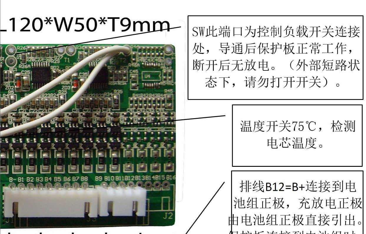

Цитата: Агапит от 11 Авг. 2019 в 16:02Очевидно, он предохраняет от КЗ кабеля с зарядки
Вот это уже вполне может быть - замкнули провода от ЗУ, пошла разрядка и он сработал.
LeoDron
Цитата: saneok от 11 Авг. 2019 в 19:20Что такого должно произойти чтоб он сработал при заряде....
По принципу действия, это не токовый выключатель, а термический. Повышенный ток только создаёт температуру, чтобы он перешёл в непроводящее  состояние. Согласен, что таких высоких токов при зарядке нет, но такая температура может аварийно возникнуть в батарее во время  зарядки  (а БМС стоит там), если кривые элементы, переразряд и тд. И тогда он тоже сработает и защитит от возгорания.
Исходя из этого, я предполагаю, что правильно устанавливать такие БМС так, чтобы этот предохранитель находился «лицом» к батарее.
Агапит
Китайцы дали ответ на вопросы https://electrotransport.ru/index.php?msg=1698186
"Поставщик уже прекратил производство этой BMS, я могу отправить вам прилагаемую спецификацию, надеюсь, что это может помочь вам."
"SW 此端口为控制负载开关连接处,导通后保护板正常工作, 断开后无放电。(外部短路状态下,请勿打开开关)。"
"SW Этот порт используется для управления подключением выключателя нагрузки. После проводки плата защиты работает нормально, а после отключения разряда нет. (Не открывайте переключатель во время внешнего короткого замыкания)."
Неужели сюда действительно нужна кнопка?  O_O
saneok
[user]Агапит[/user], Что и следовало ожидать  ;-)
Хорошо что ответили, на будущее будем точно знать, а не гадать на кофейной  :-)
Агапит
Вообще в шоке, что БМС нужна кнопка. Первый раз такое вижу. Или я просто малообразован?  :bw:
Ещё смущает, что в этих точках напруга 4В.
saneok
#2939
Цитата: Агапит от 16 Авг. 2019 в 10:03что БМС нужна кнопка.
Противоугонка. Протянув провода к замку "зажигания", можно отключать питания контроллера.
