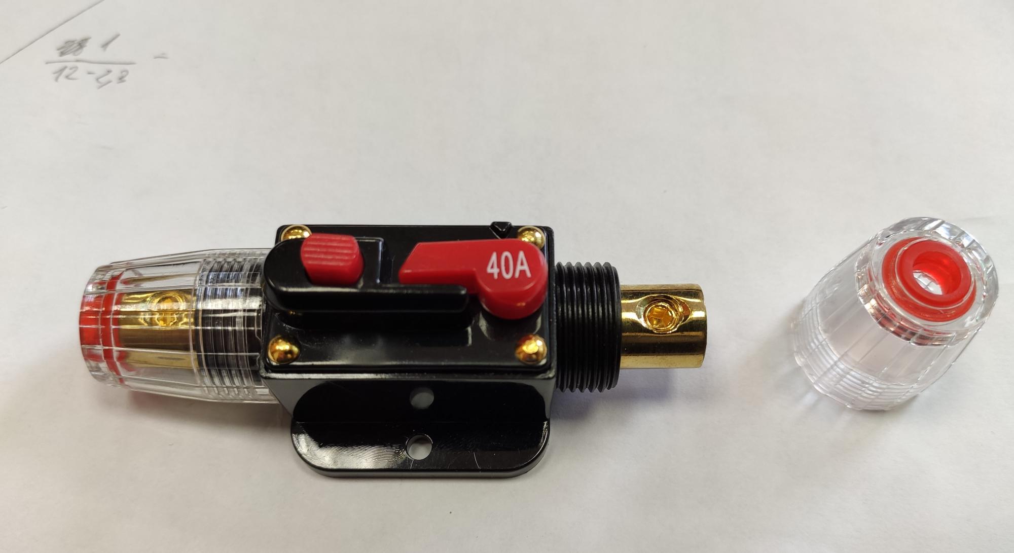

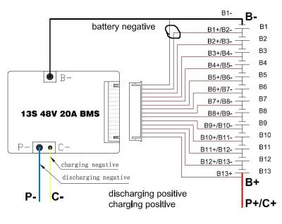

Подскажите , если я воткну такой предохранитель в разрыв между минусом батареи и Смарт-БМС на 40 А, можно ли использовать его как ключ для отключения питания, черевато ли это чем-нибудь? Например если рубануть силовой минус перед БМС , при этом не трогая балансировочный разъём?
"Marry the distance...marry the light..."
2)Гибрид 700С Bafang 500 Вт редуктор передний привод
3)"ОРЕДЕЖ" Титановый полноприводной ригид 500+500 Вт редукторники 43/Ач
нет, нельзя. Минус до бмс нельзя рвать без отключения балансирного разъёма.
satell
В СмартБМС есть специальный разъем для внешнего замка зажигания. Он активируется через комп. И не надо городить отключателей массы тогда).

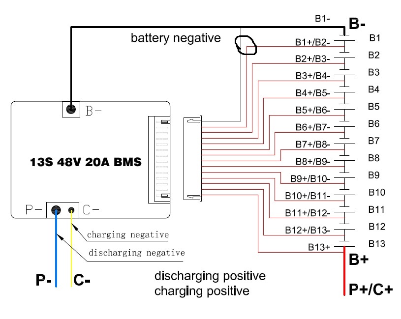

Добрый вечер! Подскажите как заряжать батарею с симметричной bms? Вывести паралельно хвост под зарядку ( надо ли при этом обесточивать контроллер?) Или разрывать один разъем и в него подключать зарядку?
Thunder_blade
[user]48061[/user], вывести параллельно,  отключять ничего не нужно
48061
 Спасибо!!! Я так и думал, но смотря на схему у китайцев терзали смутные сомнения :wow:

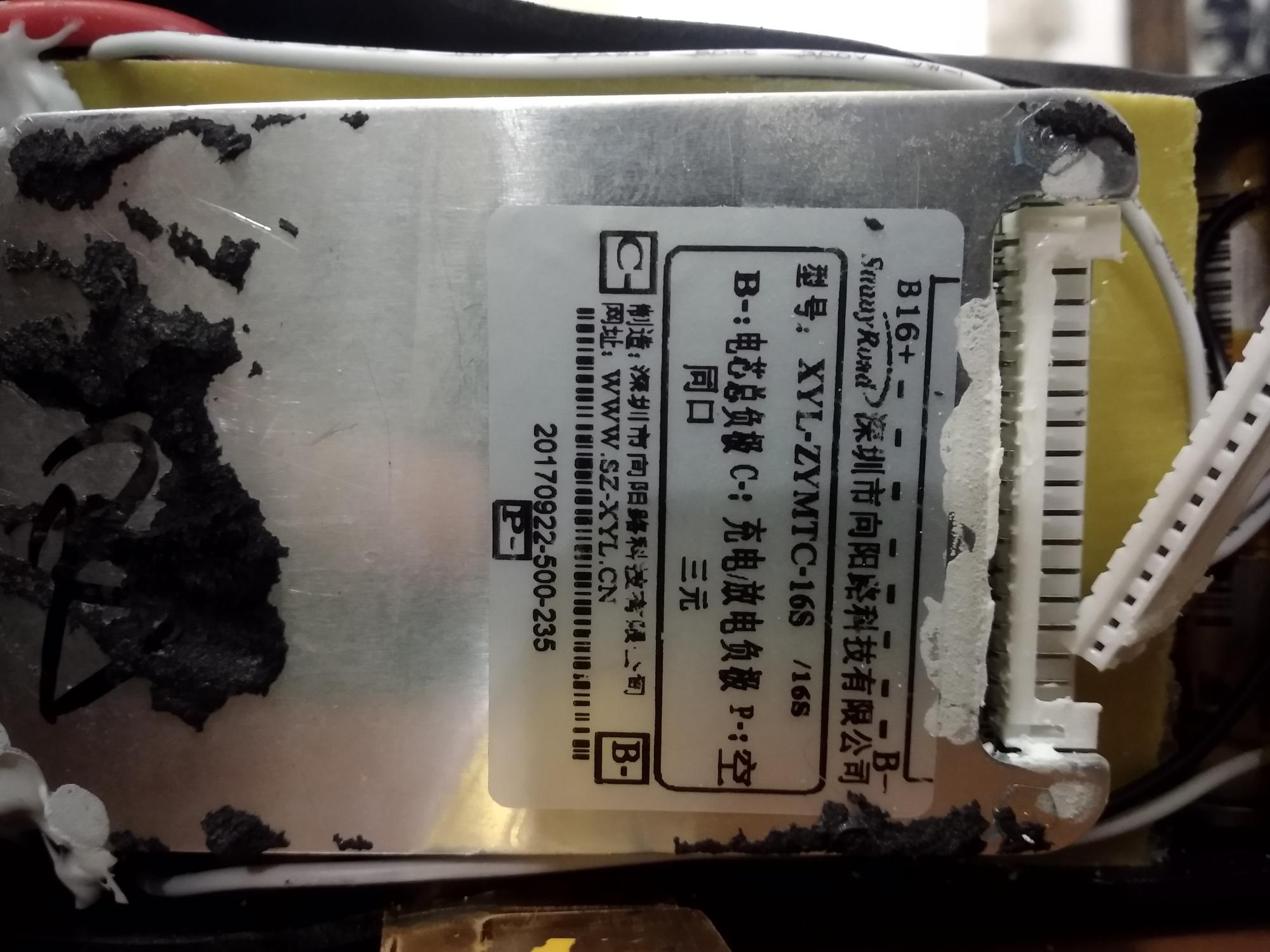

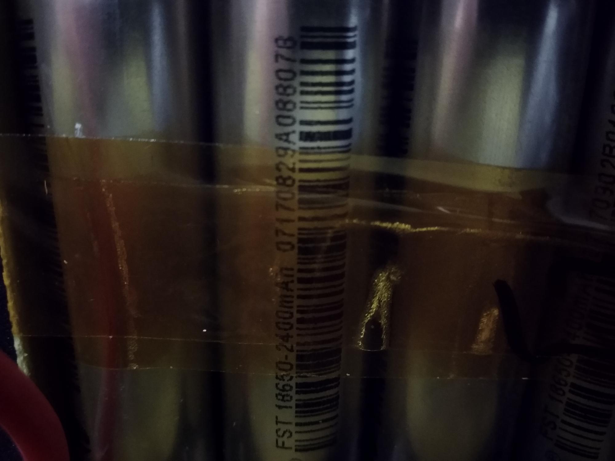

Подскажите пожалуйста с какими параметрами подбирать BMS для электроскутера с мотором 1000Вт, батарея 60в 16s8p, собрана на элементах FST 18650 2400mah, по тому что смог найти в интернете максимальный ток для них 4C, получается 76.8А это их предел в идеале. С этим мотором такие токи не реализуемы, но на всякий случай на вырост хочется поставить BMS с запасом по току.
Ps: стоит плата XYL-ZYMTC-16S насколько я понял без возможности балансировки, потому что по секциям две по 3,5в, остальные около 4,15в
Если кто обладает ссылками на проверенные BMS 16S с балансировкой поделитесь пожалуйста
