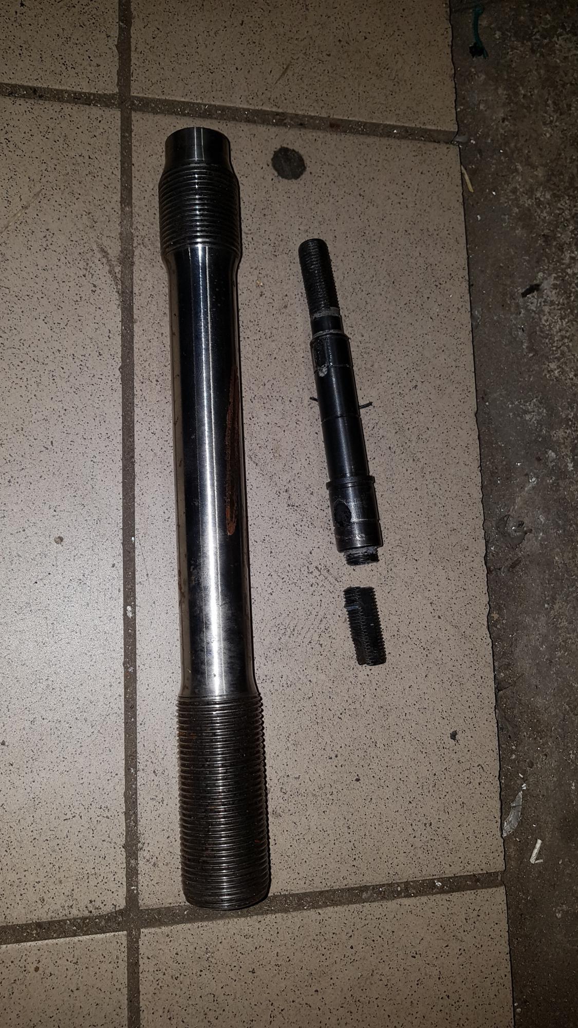

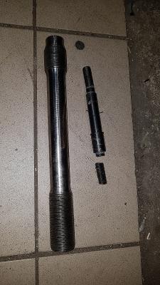

А вот и металл! Шпилька с судового дизеля  :kidding:

newsky526
#146
Цитата: Alar2 от 14 Авг. 2019 в 21:27
Наверное какая нибудь  легированая сталька типа 18ХНВА ? Там усилия на разрыв должны быть зверские ,наверное не один деяток тонн  /:-) !
Вроде того,голову на дизеле держит,а усилия ,под сотню тонн при затяжке. С нашего судоремонтного железка,да не одна... ;-D
Цитата: Alar2 от 14 Авг. 2019 в 23:18
Да уж,там много вкусных сталек  и других  металлов  :-)  Есть из чего потокарить.
Цитата: newsky526 от 15 Авг. 2019 в 14:19
Да,это так и есть! :dance:
А у меня уже готова заготовка. Правда ,это самая лёгкая часть работы,но тем не менее. Качество стали радует,точится -изумительно ,сверлится с некоторым трудом. Далее вся обработка будет вестись в центрах(проточка канавок,чистовая проточка,нарезка резьб),потом фрезеровка и сверление канала под кабель.  B-)
Цитата: Олег Седой от 15 Авг. 2019 в 14:45
А шпонку куда девал?
А что касаемо высоколегированной стали, то вроде как её не используют для осей и валов: по крайней мере мне так токарь объяснил, когда год назад я его попросил выточить мне ось из нержавейки. Поэтому и выточил из конструкционной.
Цитата: newsky526 от 15 Авг. 2019 в 15:28
Если этот вал нужно будет варить потом к чему либо,то да-не очень годится. У меня такой задачи нет,к тому же, я собираюсь сделать нормализацию оси.Поэтому будет всё хорошо.
А шпоночный паз, режется уже на готовом изделии. :hello:
Цитата: Alar2 от 15 Авг. 2019 в 21:11
Что касаемо конструкционных сталей они разные бывают. В стародавние времена довелось мне чисто случайно оказаться на лекции по судовым дизелям ( специальность обсалютно  не моя , токарке и фрезерному обучали от того интерес к сталям был) , так вот запонилось что анкерные связи дизелей изготавливаютя из легтрованной 18ХНВА  или конструкционной сталь 35 . Видать сходны по мех. свойствам. Правда там основная нагрузка на разрыв. На по любому это сталь будет лучше китайского пластелина. :-)
Цитата: Олег Седой от 15 Авг. 2019 в 21:36
18ХНВА - это низколегированная сталь, ежели что 😉, а цифра 18 означает количество углерода в стали. Если после буквы нет цифры, то это означает, что легирование тем или иным металлом составляет менее 1%. Сталь считается нержавеющей (то есть высоколегированной), если количество хрома в ней составляет не менее 12%.
Невский526, а как ты будешь в домашних условиях делать процесс нормализации?!! Довольно трудоемкая операция! Отжиг и высокий отпуск попроще будут!
Цитата: Alar2 от 15 Авг. 2019 в 21:53
А никто и не называл её высоколегированной. Было сказано легированная  18ХНВА.  :-)
Цитата: newsky526 от 15 Авг. 2019 в 23:01Цитата: Олег Седой писал 15 Авг 2019 в 20:36
Не в космос же мне на этом валу лететь! Посмотрим. Вообще ,мне по сути нужно будет просто убрать внутреннюю концентрацию напряжений. Самое простое, погрею ,до 300-400 градусов какое-то время и пусть остывает. Хотя ,даже если ничего не делать,новая ось получится в 100 раз лучше китайской( с учётом некоторых изменений в её конструкции).
 Олег Седой, хотя ты прав,более 500 градусов я вряд ли смогу осилить.

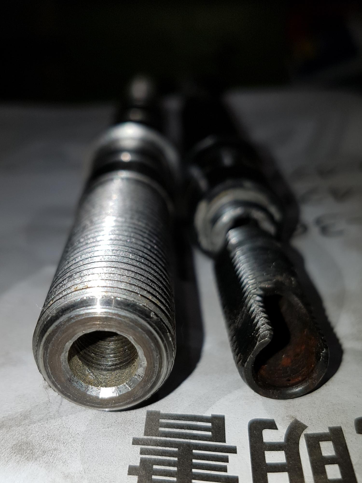

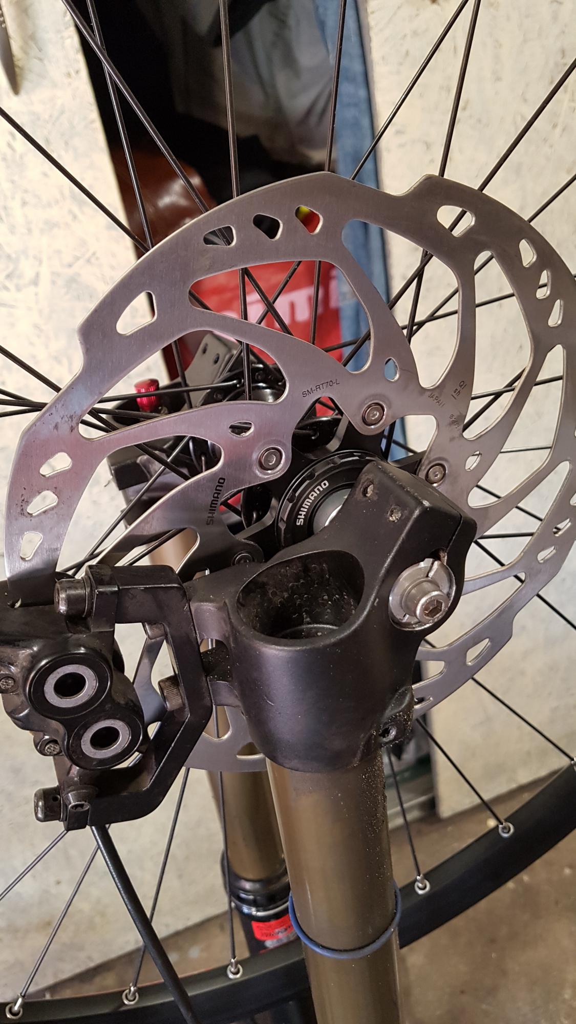

В связи с поломкой оси мотора,чтобы можно было ездить,решил временно собрать и поставить ,обычное колесо. На 15-й втулке ,203-й ротор,всё это от Шимано. Выточил ось,переходную зажимную втулку. Можно уже почти ездить,но не нашёл в хозяйстве своём ,ободную ленту. Как куплю,так соберу и поеду...., на заднем приводе пока. %-)
Миникрошка 4 витка
newsky526
#150
Цитата: scezary от 22 Авг. 2019 в 16:17
А зачем именно ободную ленту? Никогда ее не покупаю, обхожусь изолентой :wow:
Это смотря какое давление в колесе держать. У меня всегда примерно 3.5Bar. Изоленту может со временем в отверстия выдавить.
Да и стоит она,меньше 1 евро,зачем экономить?
Миникрошка 4 витка
newsky526
Здравствуй монопривод! %-)
.....временно,я надеюсь  :facepalm:

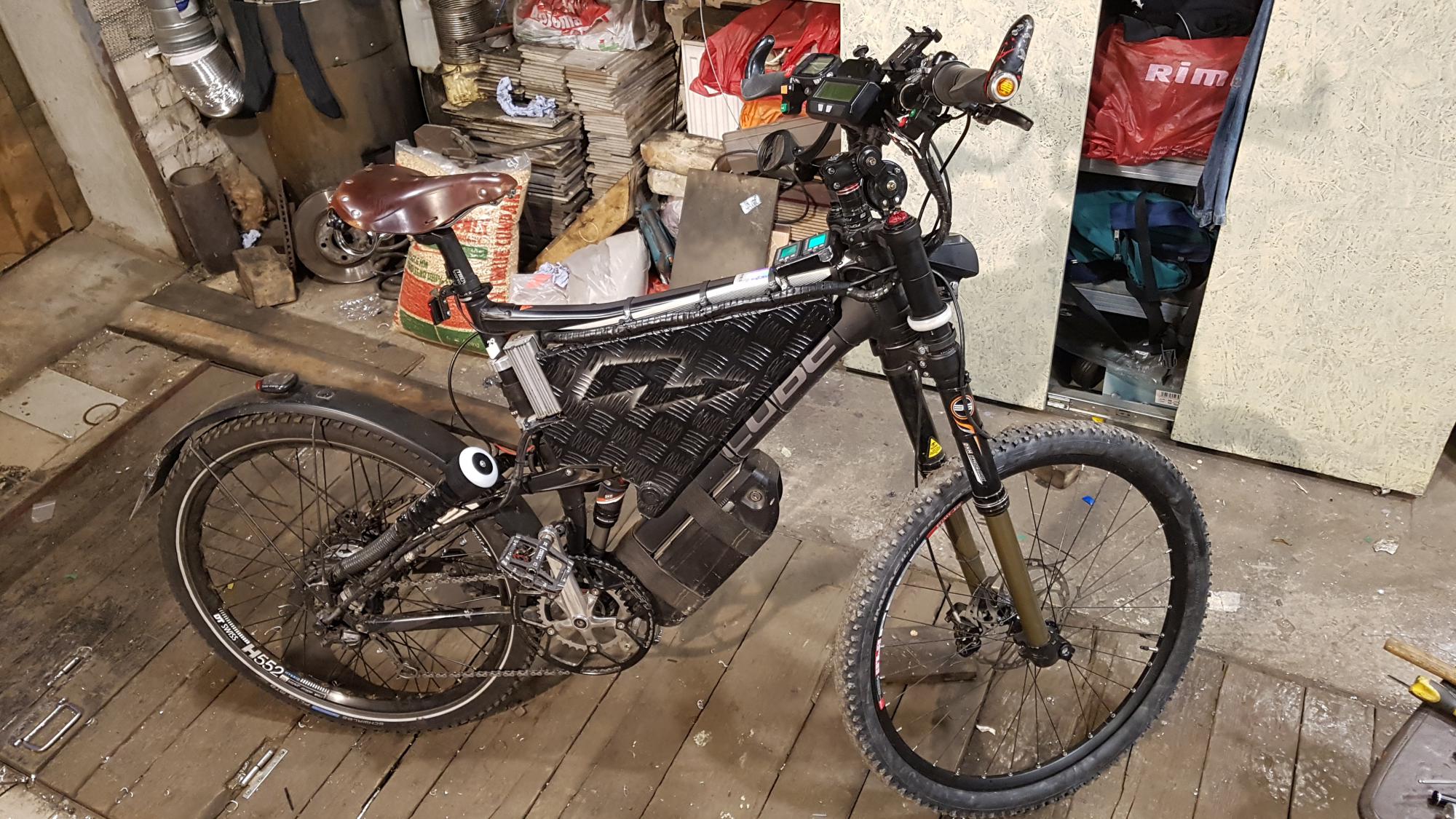

newsky526
#154
Вот,щитки есть,крылья есть,мотора нету... :-P
Плюс у одномоторной ,заднеприводной компоновки,только один- лёгкий руль.
Далее,только одни минусы:
1.хуже разгон
2.в лес,лучше не соваться,потому что управляемости на песке/шишках ,никакой нет.
3.на третий этаж,забираться похуже,зад шлифует ступеньки (с мокрыми колёсами,наверное вообще не заеду)
4.надёжность.Если привод откажет,то только педали.
Новая ось для мотора,пока готова на 50%, дело там не быстрое,поэтому придется ездить покаместь так.

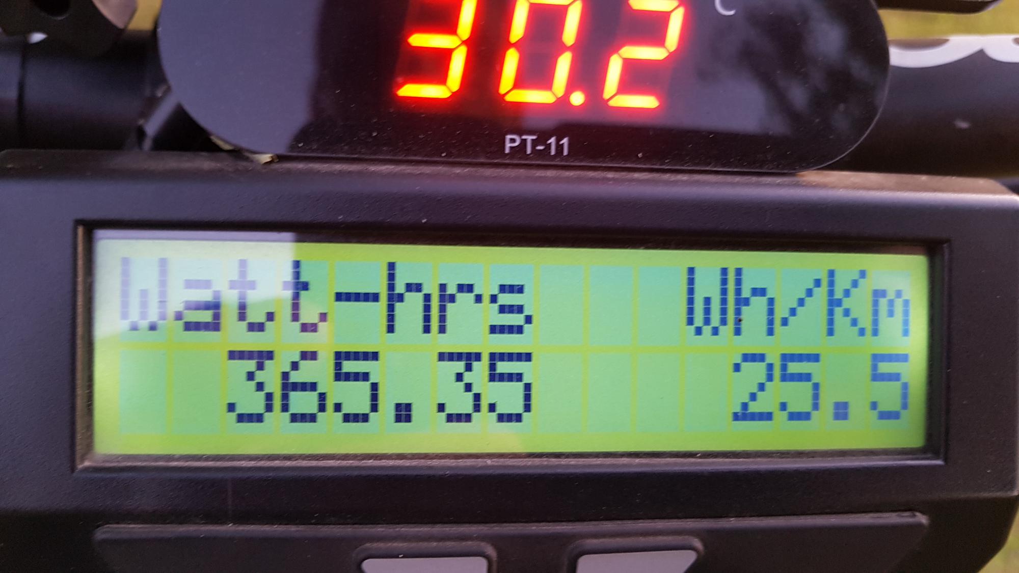

А вот и актуальный расход:

Эх,жаль небыло камеры с собой! Погода сегодня была,просто замечательная,жаль что послезавтра всё испортится.

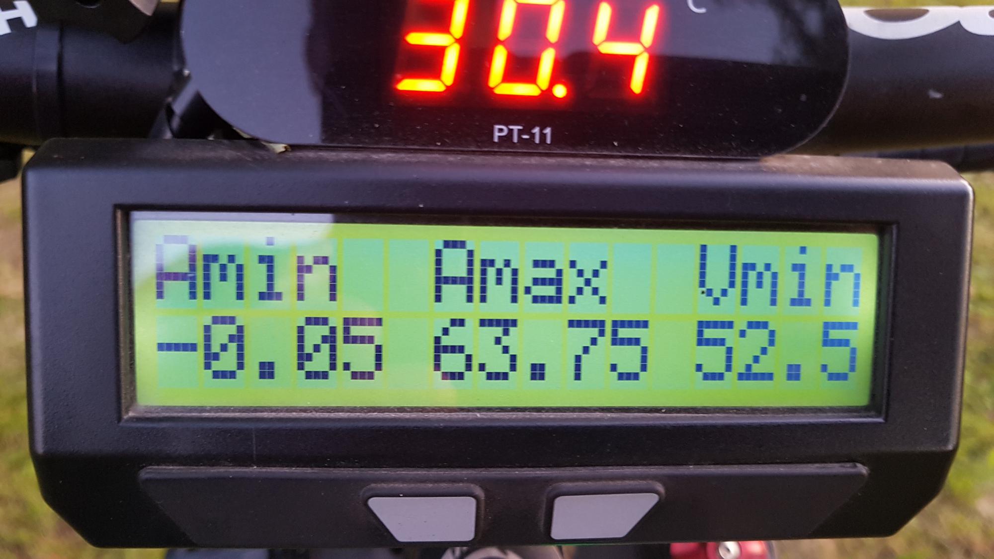

Короче решил просто ,конкретно так прокатиться по лесу,скилл на заднем приводе прокачать. Блиин, 3.3КВт в моторе номиналом 750Вт - это ПИПЕЦ! У нас леса с торфянниками,так я заехал в такие @беня ,где только трактора и пробираются! Мотор нереально мощный,естественно без продувки умер бы почти сразу,а так : 80-95 градусов,при езде по торфу. По песку тоже наловчился ездить,конечно не 2WD ,но прёт неплохо,главное держать стабильно 25-30 км/ч и даже педали не нужны. Кстати реально осознал необходимость дроппера,чтобы при езде по пересечёнке опускать седло до упора вниз,а на асфальте наоборот- поднимать вверх. Короче заказал воздушку DNM CSD Dropper,со скрытым подключением тросика,посмотрим,что за штука  ;-)
Но ещё раз повторюсь,мотор весом в 4.5кг выдаёт 3КВт и при этом крутит большое 27.5 колесо с широкой 2.25 покрыхой! Просто офигеть,я в шоке! /:-)

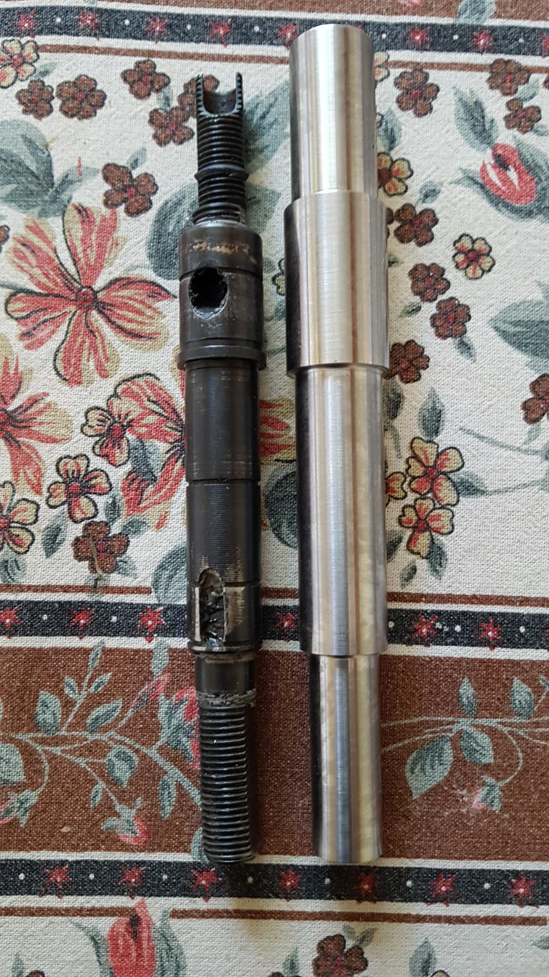

Вот и ось. Осталось сделать косое сверление и два шпоночных паза. Допуски на диаметры- микронные.

Цитата: newsky526 от 14 Сен. 2019 в 17:41
Дык ,второй экземпляр это. Первый запорол я,не тот порядок действий выбрал...  :fool:  B-)
Не не отвык,голова ещё помнит как было ! %-)

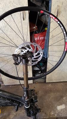

Тадам! Вот и подседел!  :run:
Ход штока составляет 100мм,кабельное подключение-внутри трубы.
Уже проверил как оно: в самом низком положении стою на земле ,всей стопой (наконец-то!) , а в самом высоком ,вообще никак не достаю,зато теперь я могу и педали нормально крутить- ноги-то ,прямые!

Цитата: Stanislavchik от 23 Сен. 2019 в 10:13
[user]newsky526[/user], Дроппер не люфтит?
Совсем без люфта ,быть не может- там кострукция на трёх длинных штифтах. Но он очень маленький. Попробую показать:
