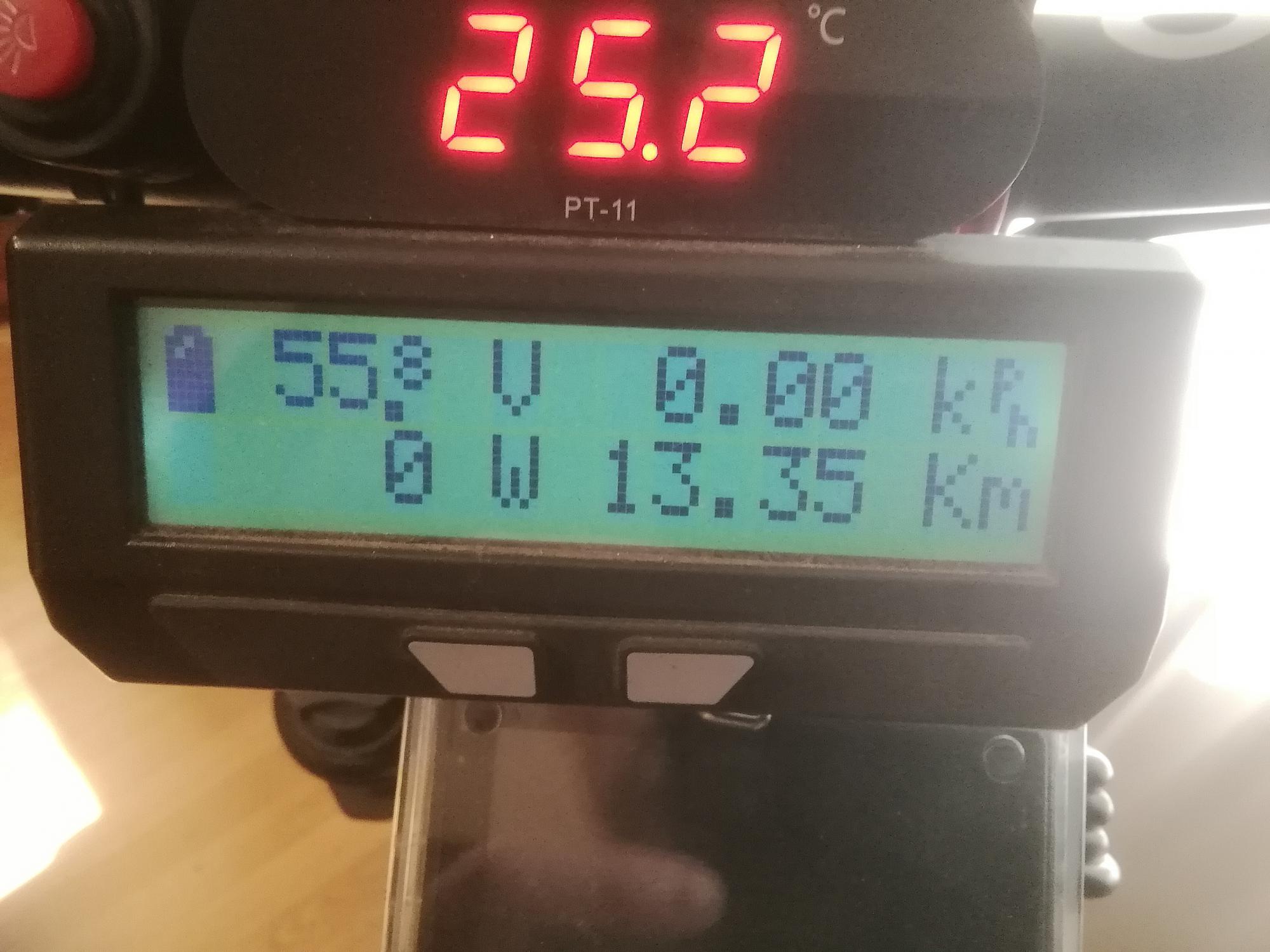

Сегодня утром,попытался воспроизвести тестовую поездку ,только на одном заднем моторе. Всё условия , вроде как сходились : акум -полный, температура на улице- +14. Не сошлось только одно - конкретно встречный ветер всю дорогу - от 2 до 5 м/с с порывами до 7м/с,а может и больше. Двигался в рваном городском режиме , с пиковой мощностью 2.7-2.9КВт. Контроллер Инфенион 9Фет,настроен на 65А батарейного и 100А фазного.
Максимум что я видел на термометре ,это 115 градусов,при том чтобы двигаться прямолинейно ,со скоростью 46км/ч ,требовалось вливать в мотор от 1.5 до 1.8КВт ,настолько сильным был ветер. Но, работа Чуп@асоса была очень даже заметна : при устоявшейся мощности в 1.5КВт , температура постоянно ползла вниз. Доползла до 100 градусов и наверное снизилась бы ещё,но тут меня поджидал ,неприятный сюрприз. Примерно за 1км от дома, только я начал сворачивать с шоссе,как зад велосипеда вдруг стал резиновым и поплыл. Ощущение я вам скажу ,не очень приятное. Остановился,а колесо-то ,пустое. Забегая вперед- ничего я не поймал, крошечное отверстие оказалось ,со внутренней стороны камеры. У  меня так один раз было,когда ободная лента сдвинулась и камеру выдавило в отверстие для спиц. Но сейчас лента оказалась на месте и предположение , только одно- заводской брак. Ладно,заклеил, потом когда буду колесо снимать ,поменяю её на более усиленную.
Теперь скрины с ваттметров и циклоаналиста.
Это перед поездкой
Это ,после поездки
Теперь циклоаналист
Конечно ветер всё подпортил,но хотя если говорить про продувку,то наоборот: были созданы , максимально тяжёлые условия для работы мотора и Чуп@сос оказался на высоте,а это самое главное!
Чтобы легче сравнить,снова опубликую старый тест
Нашел свой старый пост,с интересной информацией. Там у меня и был 8-ми витковый мотор.  B-)

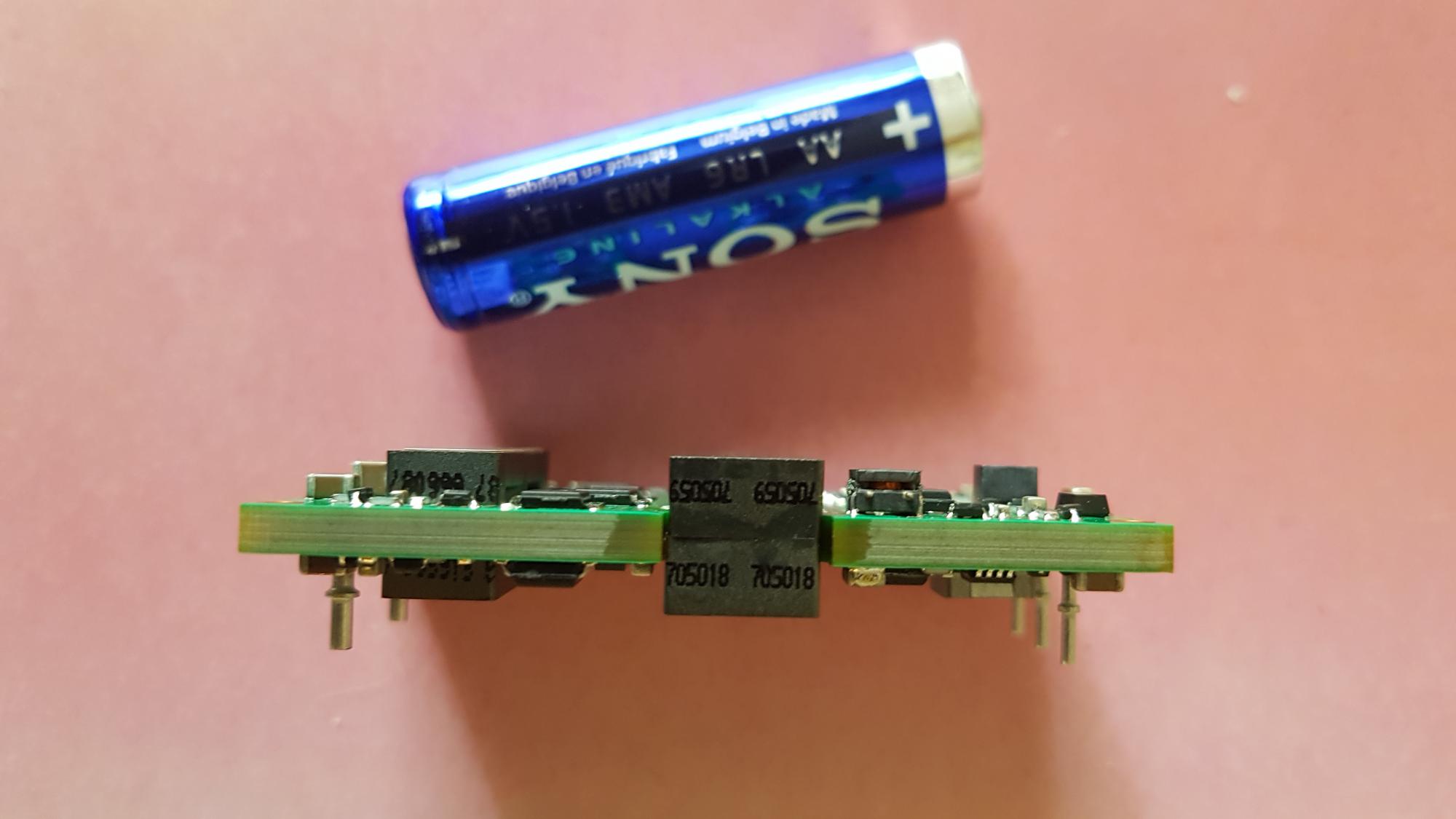

Получил на почте,такую штуку :
Это DC/dc промышленного стандарта,изолированная.
На фото она рядом с батарейкой АА размера. Очень маленькая. Однако параметры ,не детские : 60В (75В) / 12В и ток (номинальный) 18А !!!
Заплатил 25 евро с доставкой:
€ 27,10 | Qbw018a0b серии Мощность Модули DC-DC Конвертеры 36-75vdc Вход 12vdc Выход 18А
https://s.click.aliexpress.com/e/x2McAgs
А тут есть тест этой дисишки:
https://mysku.ru/blog/taobao/67827.html

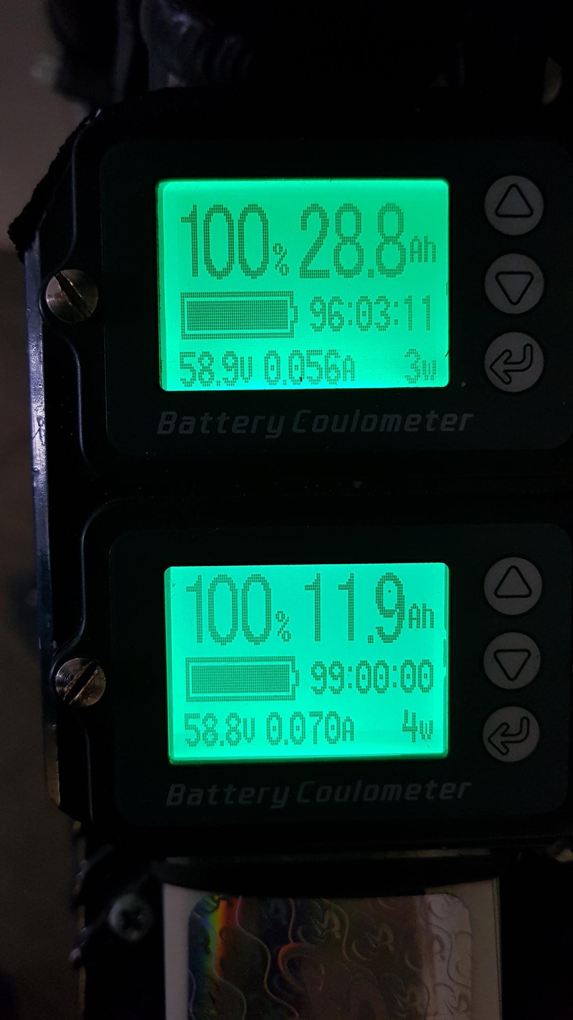

newsky526
#116
Вернулся с небольшой велопрогулки. Чем она интересна? А тем,что ветер сейчас дует , очень ровно вдоль дороги -  5-6м/с . Акумы у меня были на половину разряжены ,но тем не менее ,скорость против ветра без проблем держалась около 45км/ч ,при суммарном потреблении 1.5 - 1.6КВтч . При этом задний мотор кушал 1.2КВт ,а передний -0.4КВт.  B-)
Забыл ещё написать:
с основного акума тянуло 23А ,а с резервного - 10А .

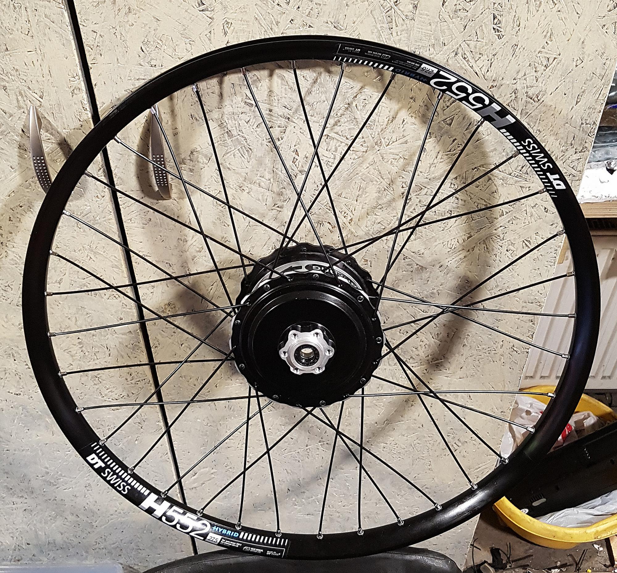

newsky526
А я ,потихоньку перебираюсь на 27.5" размер колёс.
Причины: повысить КПД системы , увеличить торсионную жёсткость колёс, понизить велосипед.
Сейчас я имею недокрут по оборотам моторов,хотя выстреливает на разгоне,будь здоров. Полагаю что в максималке я не потеряю( ну может пару км/ч) ,зато поимею ещё больше адова момента,меньше нагрева обмоток,велик станет по-компактнее,обода теперь шире (было по внутреннему 19мм ,теперь 30мм).
Далее, спицы такие же как и стояли,только чёрные на 2.6мм (12G) . Значит в пистоны не полезут. В прошлые разы я сверлил их сверлом на 5мм. Замечу,что рассверленные пистоны ,не разлетаются на половины,всё с ними отлично. Но решил сделать по-другому : выточил пуансон на 5мм с конусом вначале и упорную втулку. Далее зажимаем это хозяйство в тиски (проверяем,чтобы обод не зажало) и тисками задавливаем пуансон внутрь пистона. Затем легкими ударами молотка выбиваем его и ВУАЛЯ : ниппель свободно проходит и пистон остался ,как с завода! B-)

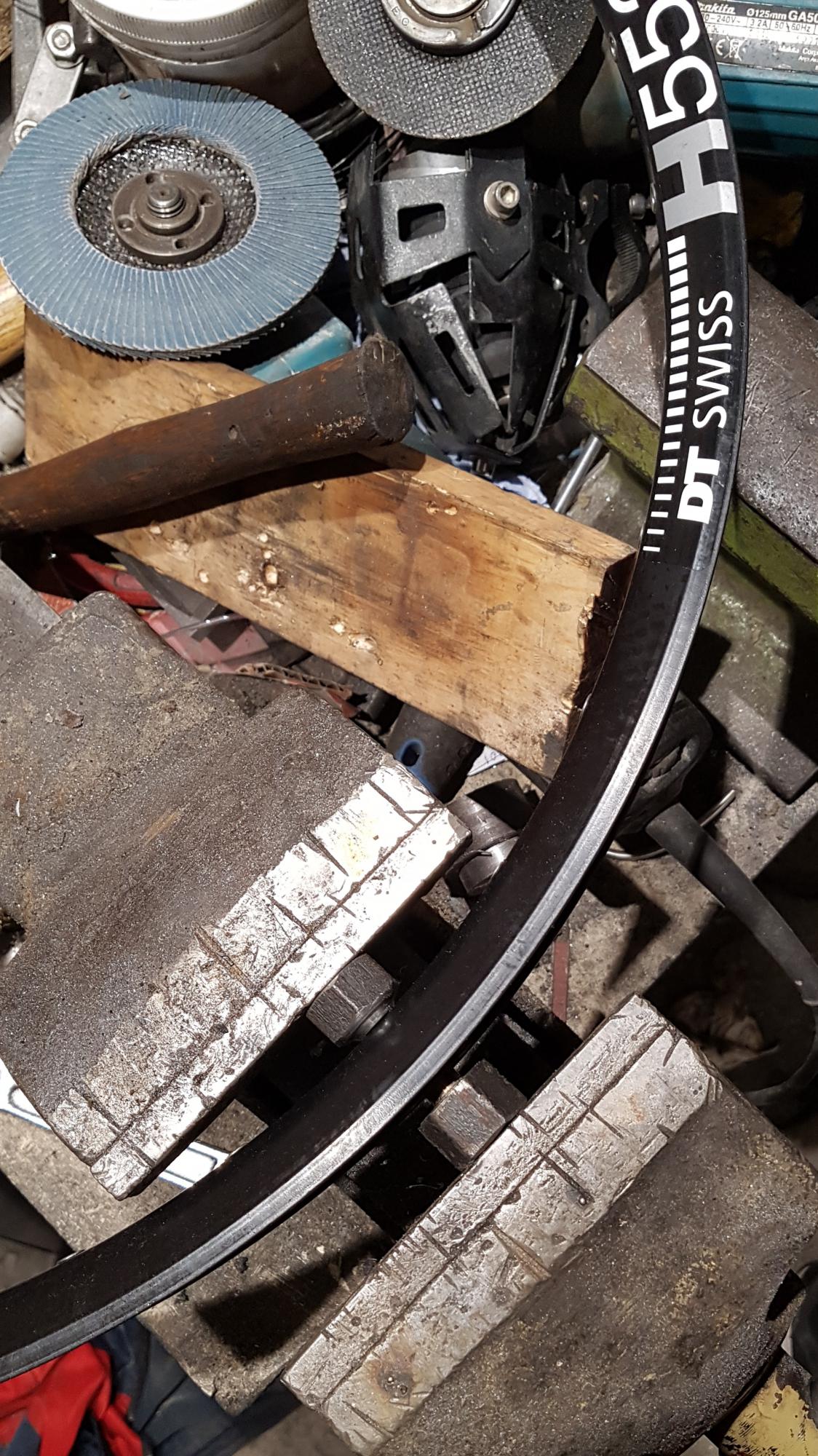

newsky526
Какое крепкое получилось колесо! 28" узкий обод,не идёт ни в какое сравнение с широким 27,5" ! У покрышки ,больше нет грушевидной формы - просто красота!

Кстати,буду продавать корпус мотора 750 Bafang ,переточенный под 135мм дропы ,singl speed . Только основную деталь,которая спицуется. Кишки ,себе оставлю. Просто теперь у меня этих корпусов два и один  ,явно лишний. Цена 50 евро + почта. Кому надо- обращайтесь.  B-)

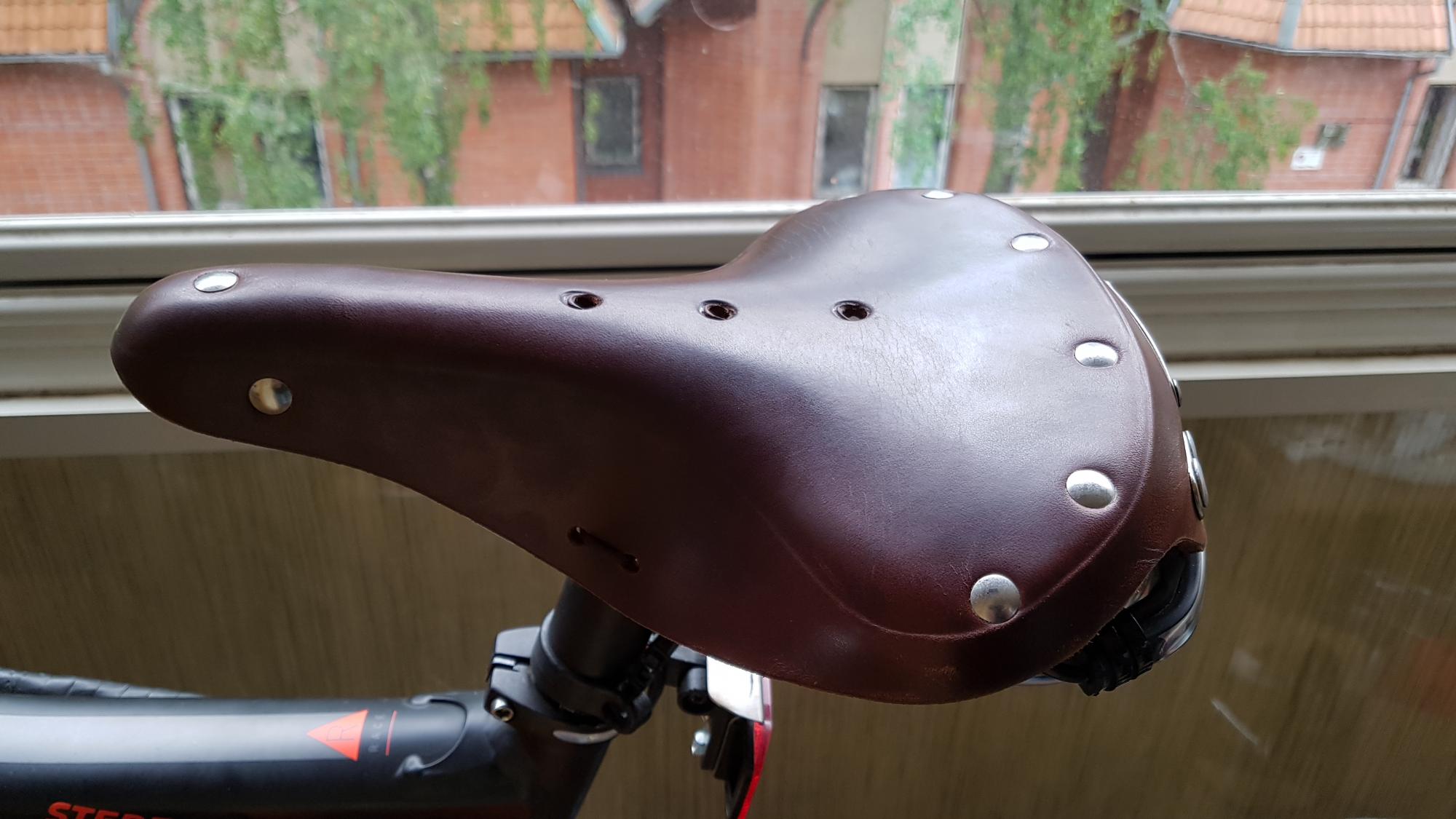

Лучше Брукса,может быть только ,китайский Брукс!
Поездив на Brooks B-17 ,понял что хочу похожее сидение ,но :
1. Шире (Брукс 170мм)
2. С пружинами
Поискал на Али ,среди всякого шлака,за 15-20 евро и нашёл! Тайваньский производитель Gyes за 65евро .
Кожа толстая,толще Брукса.Ширина-210мм.Очень удобное,удобнее Брукса. Пружины-вообще песня,на моём Бруксе их не было.
Игог-очень доволен Gyesом,а Брукс продал ...  B-)
