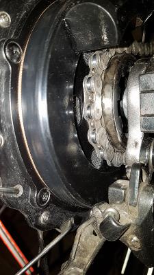

Сам не ожидал,что получится так ,суперкомпактно. Кто говорил про отверстия? А их за звездой и не видно! Термовключатель термодатчик и токоограничивающее сопротивление на 4.7 Ом уже распаяны и провода выведены.

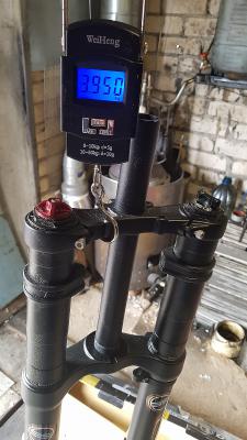

Цитата: newsky526 от 17 Янв. 2019 в 12:39

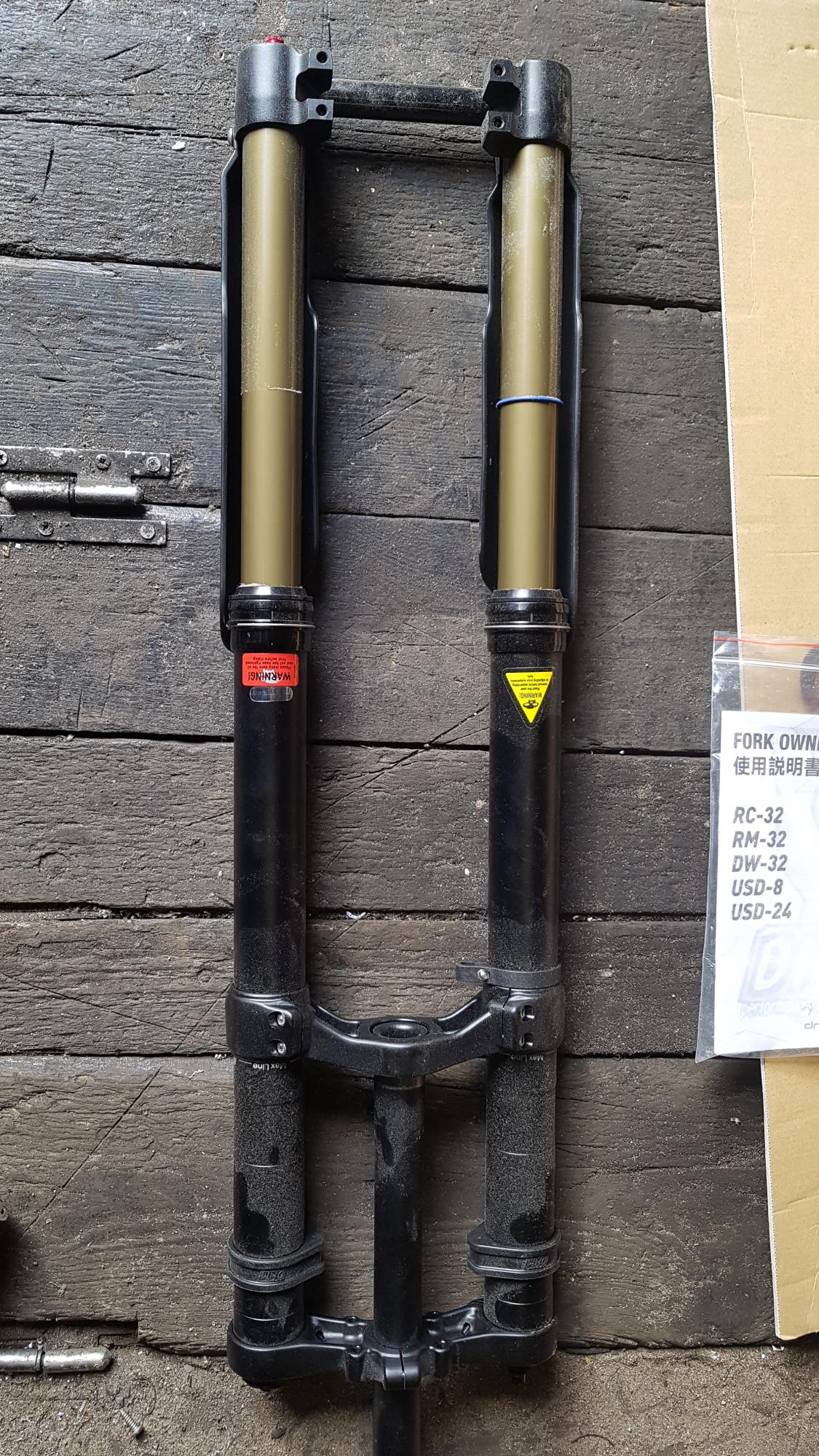

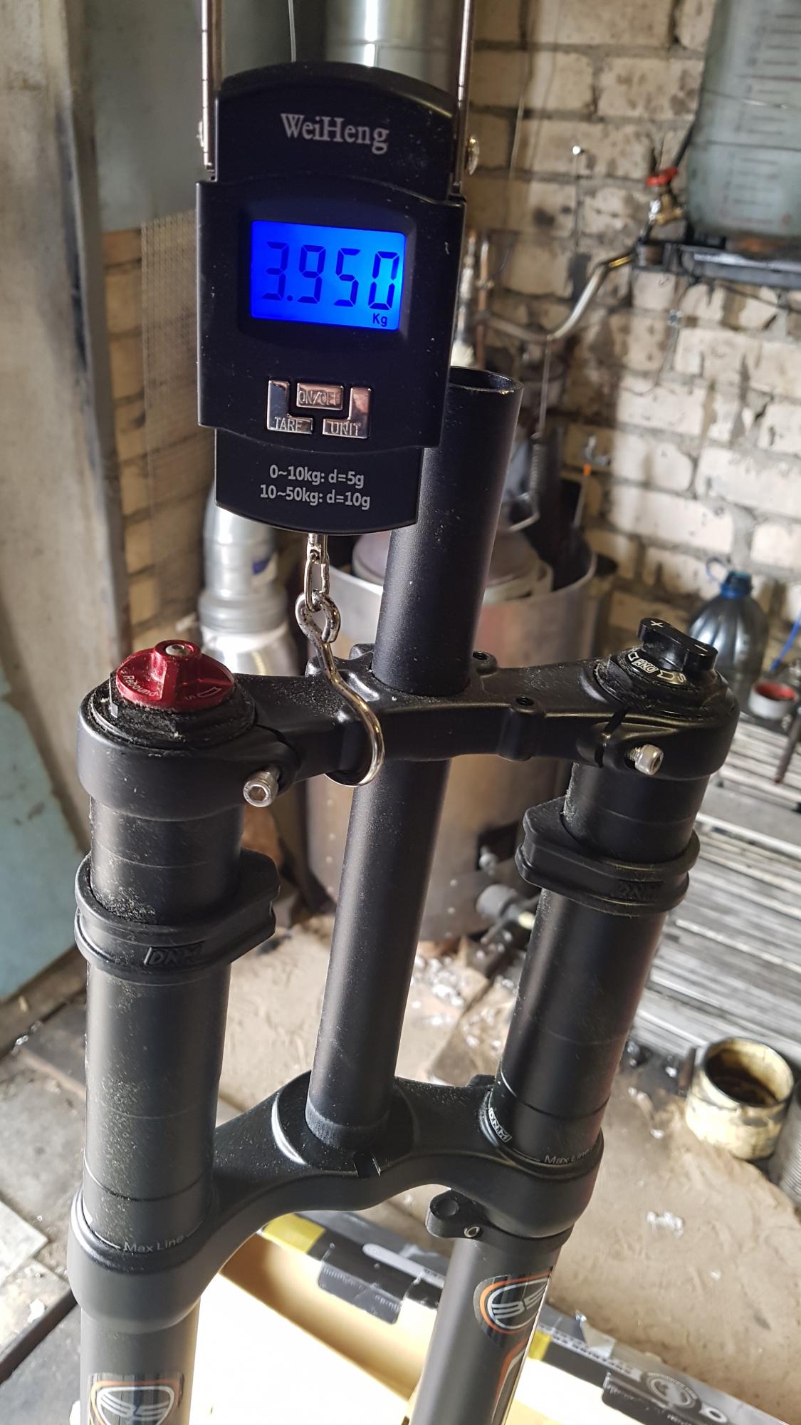

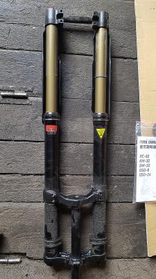

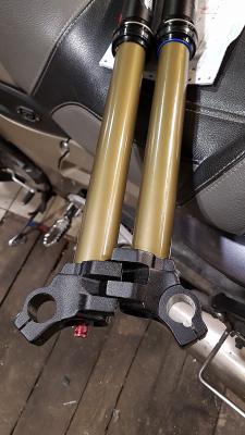

Увидел на Али, вилку DNM USD-8 , по очень вкусной цене. Ну и не смог удержаться и купил. А ещё до кучи и купонов на 17 евро было набрано...  Теперь я ЖДУН  :run: !
€ 238,45  DNM USD-8S
https://s.click.aliexpress.com/e/cr6iqTw0
Вот и перестал ,я быть "ждуном"! Целых 50 дней ,эта вилка ехала ко мне,и как-то обошла таможню,чему я дико рад! Выглядит,по-элегантней Зума,посмотрим,насколько его лучше.

Цитата: Gt8 от 08 Март 2019 в 13:35А зачем тебе такая же вилка?
Мягко говоря,не такая же. Зум хорош (именно эта модель) ,как недорогой вариант двухкоронки,с неплохими характеристиками(за эту цену). Но в нём ,много упрощений. Меня это вполне устраивало,пока не подвернулся вариант купить вилку ещё лучше,по очень хорошей цене. И разницу я уже вижу. У DNM ,очень большой диапазон регулировки отскока,про Зум я уже в начале темы писал- диапазон регулировки ,очень узкий,чуть повернёшь крутилку и вилку ,вообще не отпускает. Это не очень удобно. У ДНМа также есть пневмоподкачка этого отскока,что при моторе в вилке,очень полезно. Буду её разбирать,чтобы уменьшить рабочий ход (у меня же 29-е колёса) и тогда ещё увижу что внутри хорошего.
Пы.Сы. А внутри однако есть улучшения: всё что у Зума там сделано из пластика,здесь только аллюминий.

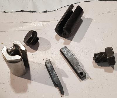

#80

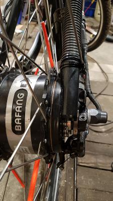

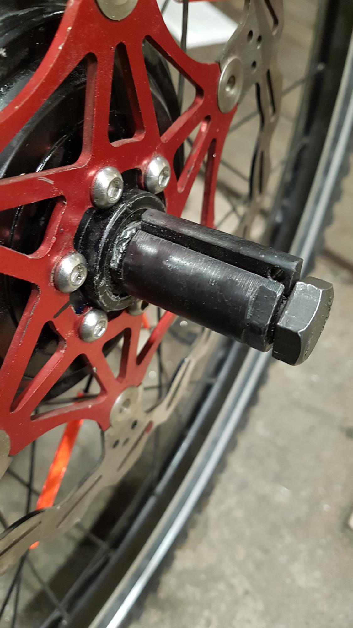

Для новой вилки , уже в голове есть план как и из чего буду делать адаптеры дропов.
Адаптеры будут из дюрали, с резьбой , как на оси мотора и с пропилами(вдоль длины)  : один в 1мм (не сквозной)  , а второй на противоположной стороне, сквозной, шириной 5мм. В этот пропил будет вставляться прямоугольный брусочек, из стали, дополнительно фиксируя ось мотора от проворота .На оси у крышек мотора , будет по одной контргайке с каждой стороны, для дополнительной фиксации соединения ось-адаптер.  Сделать такие адаптеры , будет гораздо проще , чем я делал на вилку Зум , никаких сварочных работ, только токарно/фрезерные, а выполнять свою работу они  должны даже лучше. Фрезеровать ноги вилки не буду. Проточу только у правой ноги, отверстие дропа до 22мм (как уже идёт с завода на левой ноге).
Такой вот, план работ.  B-)

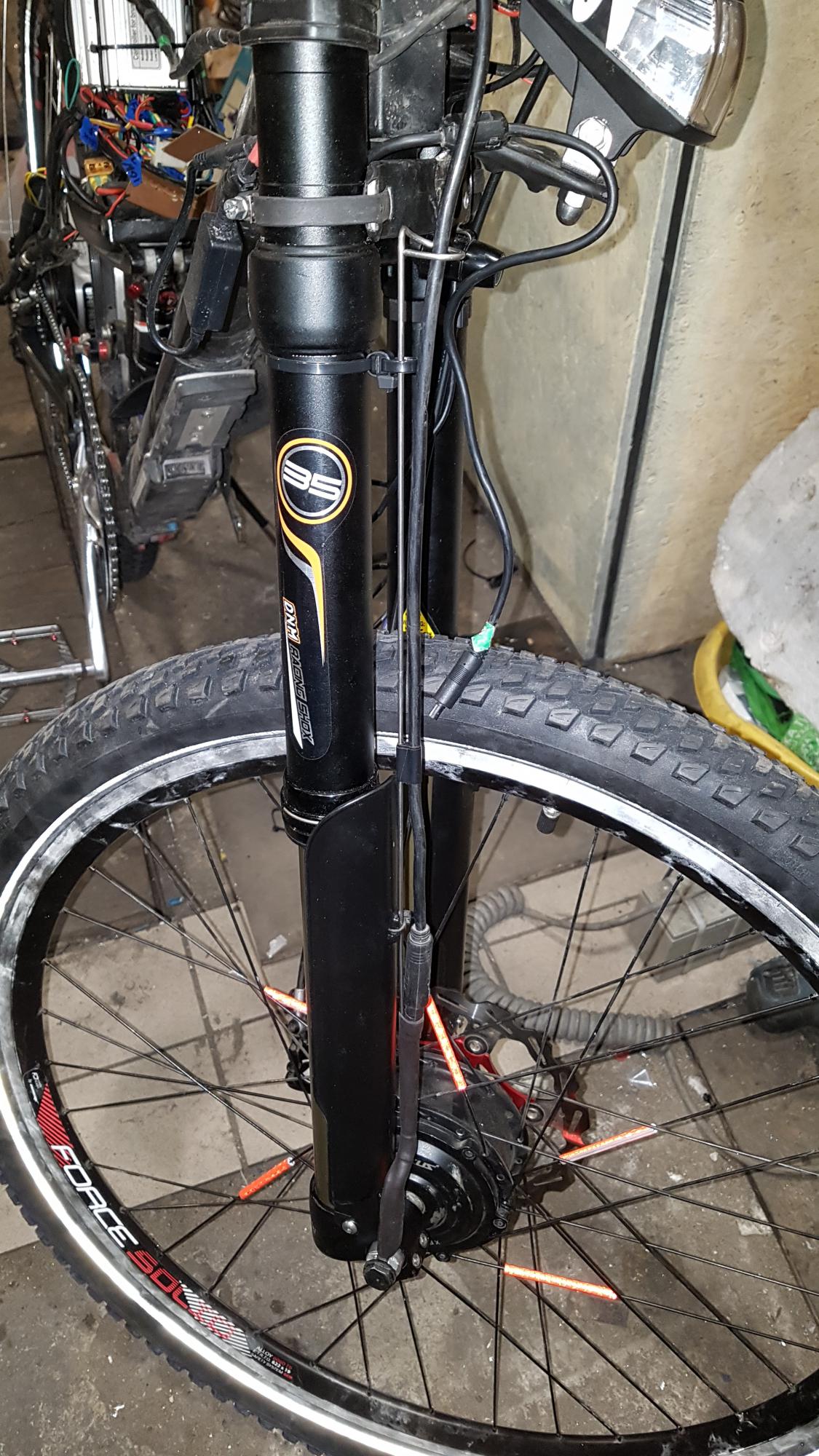

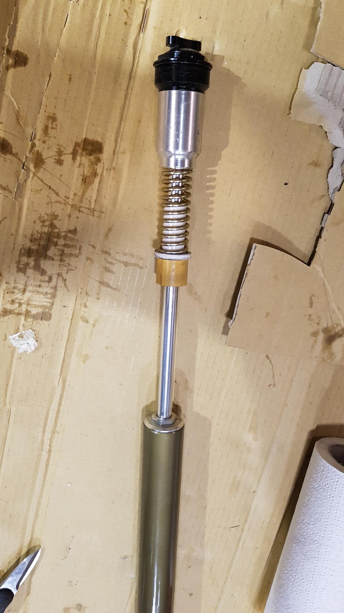

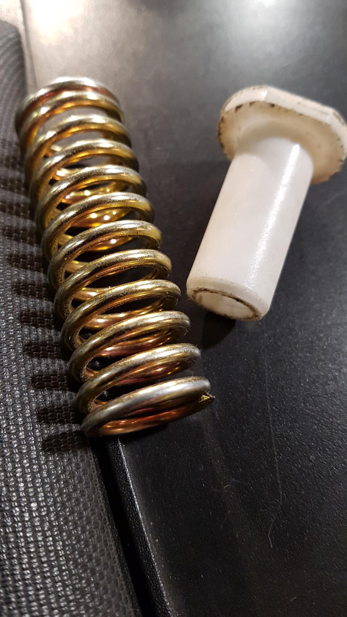

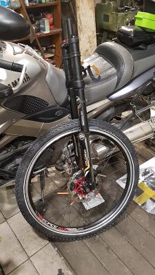

А пока,я взял да и ограничил рабочий ход вилки,всего-то пара часов работы.
Выточил из фторопласта втулку,подобрал подходящую пружину от контактора и вуаля- готово!
Ход из 200мм ,теперь составляет 150-160мм. Как раз,то что надо. /:-)

Йохо! Вот и дроп расточил!  :dance:

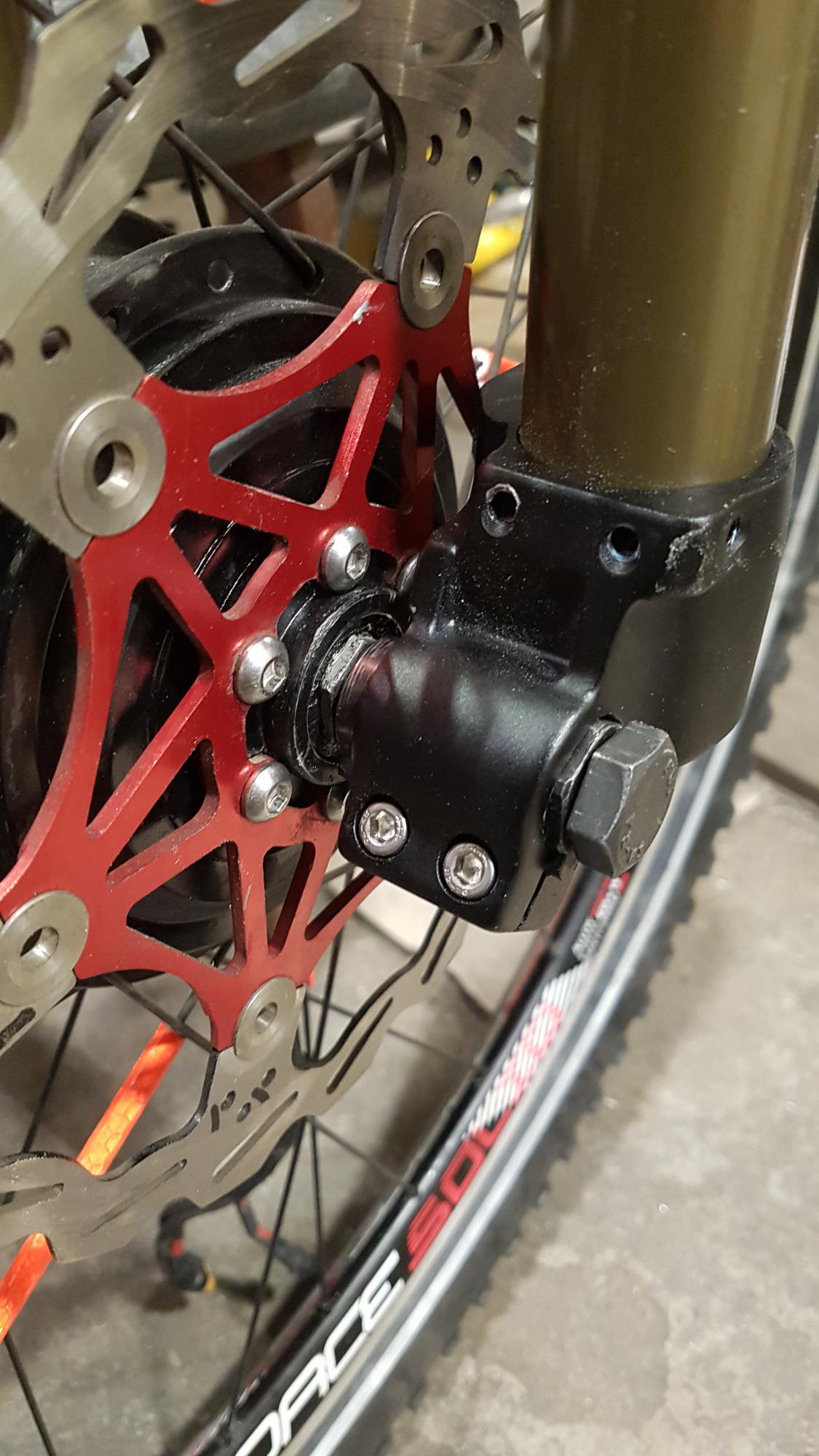

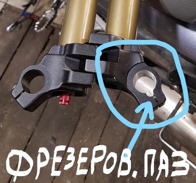

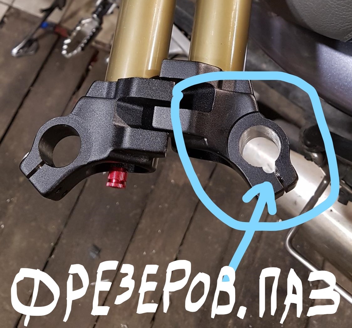

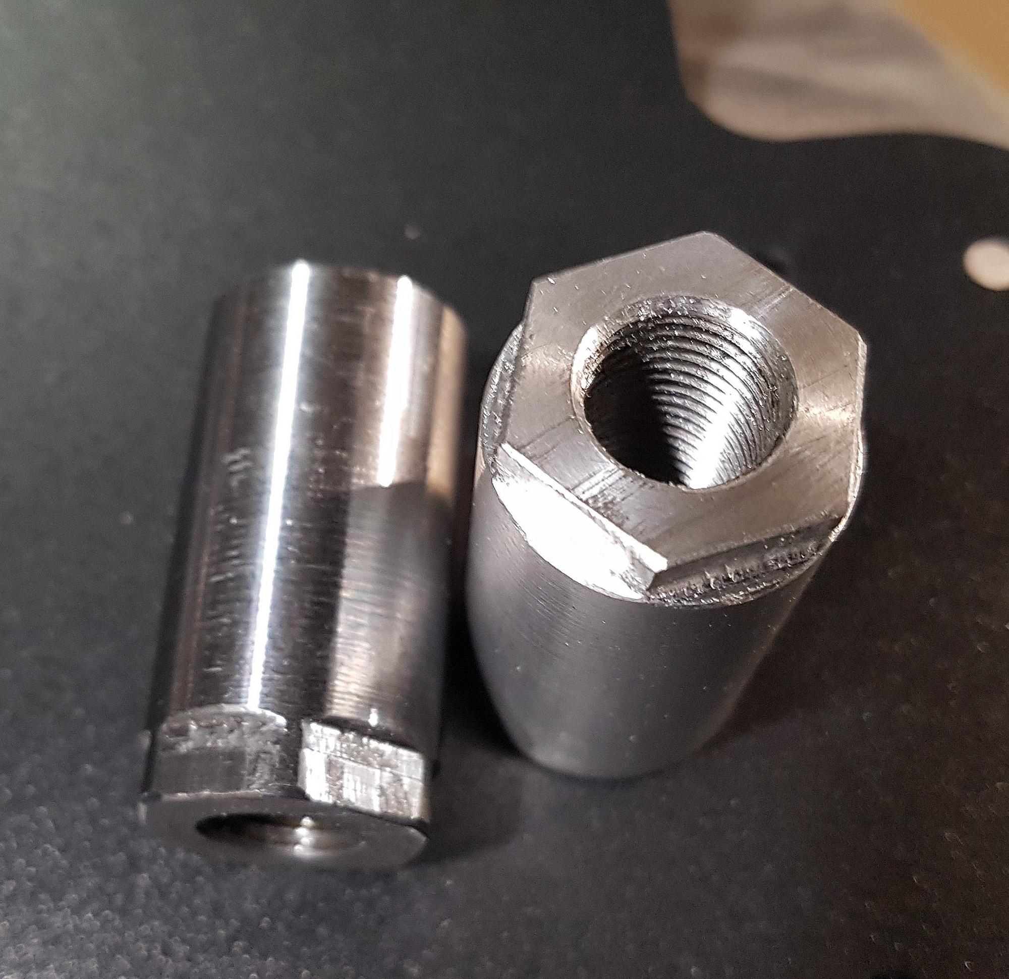

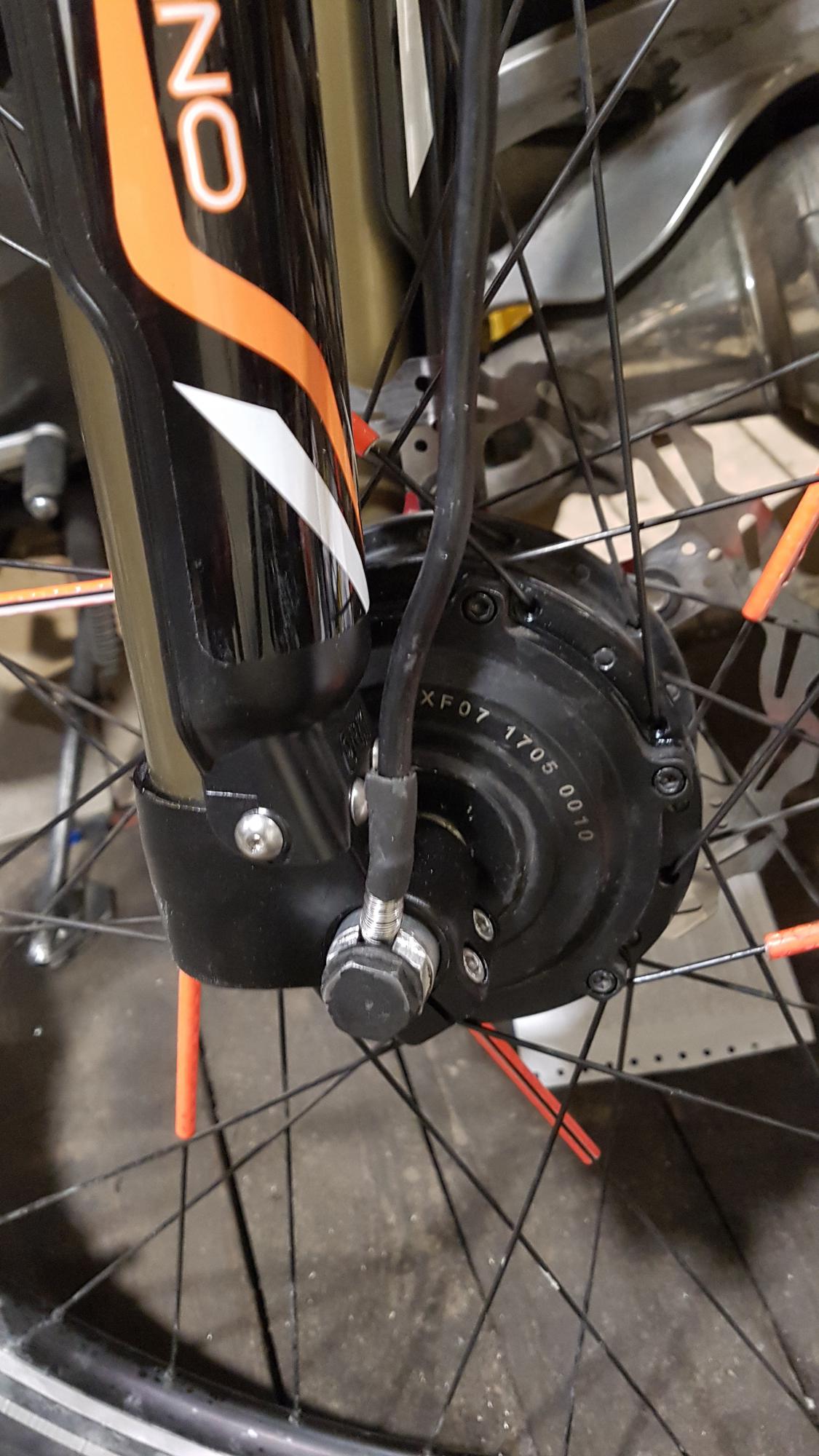

У меня , очередное продвижение.

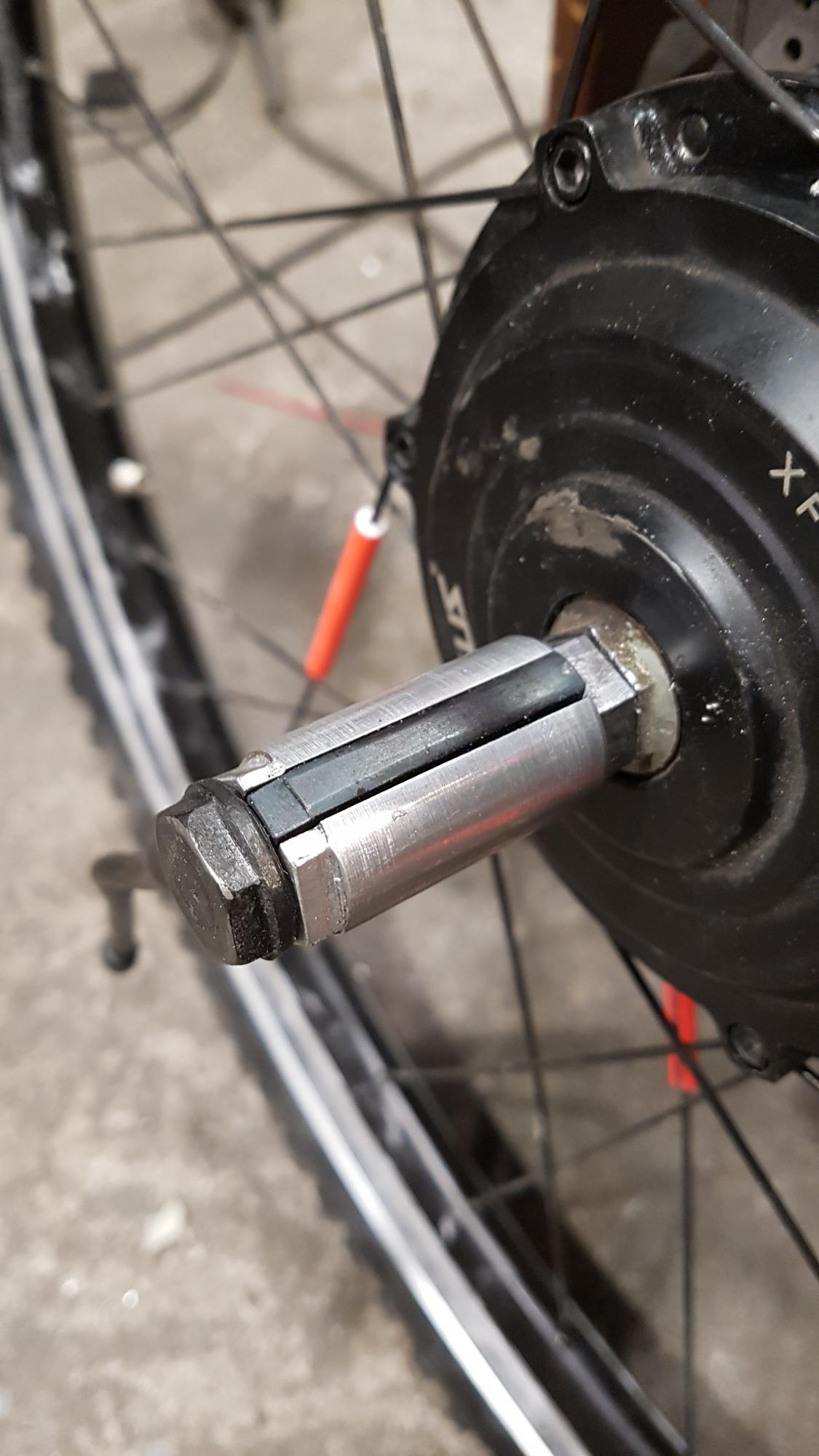

Полностью закончил изготовление  адаптеров дропаутов. Конструкцию придумал, с учётом , некоторых недостатков моей предыдущей работы. Эти адаптеры изготовить , гораздо проще, никаких сварочных работ. Единственный, копостный момент- это подгонка шпонок по месту, да и там просто слесарка.
Основной, передающий крутящий момент адаптер- левый. Он из стали, представляет собой резьбовую втулку с профрезерованным пазом для шпонки , с одной стороны и пропилом (на 2/3 глубины) с другой. В паз вставляется шпонка, которая одной стороной лежит на сточенной лыске оси мотора, а другая входит в фрезерованный паз дропаута вилки.
Накрученный на ось адаптер со вставленной шпонкой сжимается штатными болтами дропов вилки, а затем контрится  контрболтом, вкрученным в торец адаптера. Получается блокировка оси мотора по трём осям.
Второй адаптер , сделан по-другому.Он расчитан, как вспомогательный, потому-что установлен на полой части оси. Он из дюраля, и тоже имеет вид резьбовой втулки. Так же в нём сделан фрезерованный пропил под шпонку. Но шпонка держит только лыску оси, а в дропе  отдельного упора нет. При зажиме болтов дропа, адаптер обжимается, шпонка придавливает лыску оси мотора, адаптер в дропе удерживается, только за счет силы трения. А со сторону мотора, на оси установлена контгайка, которая выбирает возможный люфт между резьбами , адаптера и оси.
Сразу отвечу на возможный вопрос ❔: чтобы снять колесо, придёться вытаскивать штоки из короны. Но поскольку это не представляет проблем, то так и будет.
Надеюсь, что кто-то дочитал до конца, и хоть что-то понял  %-)

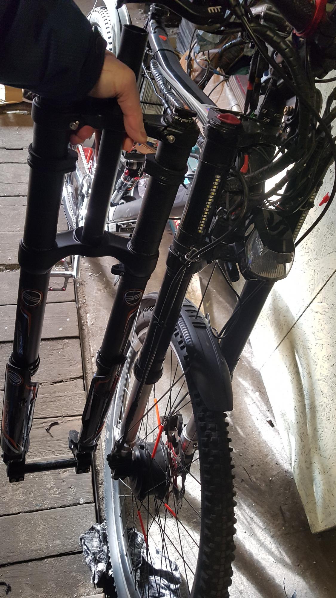

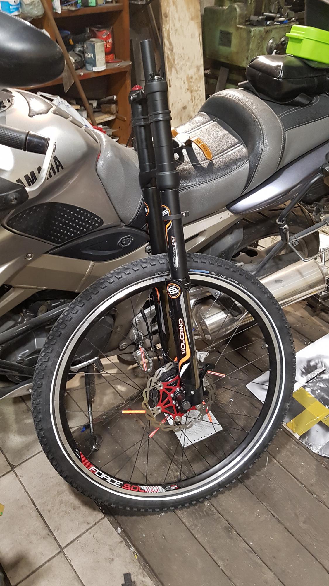

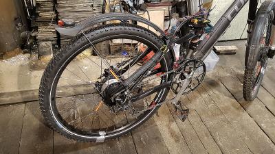

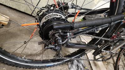

Поженил сегодня новую вилку с рамой и по новой сделал линию ,кабеля подключения.
Это,что и как:
А это,результат:
Теперь надо опять выдумывать крепление крыла. Хотя внизу есть три винта,что держат щиток...

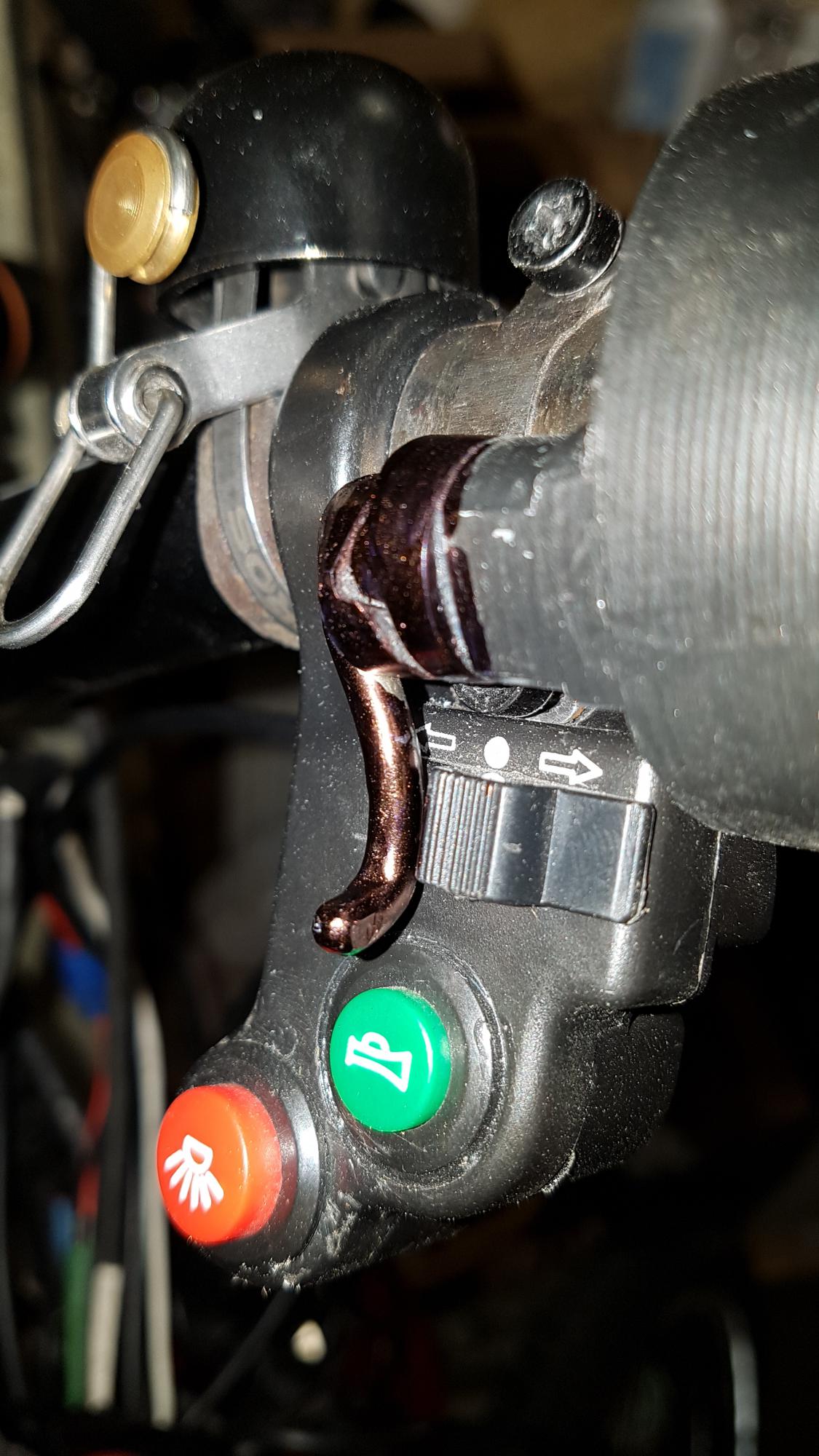

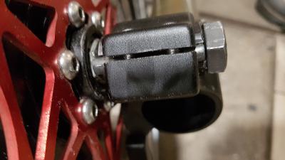

Закончил одну,хитропопую штуку. Сделал ,блокиратор ручки. Зачем? Ну мне так захотелось  /:-)
Смотрим фото и видео  B-)

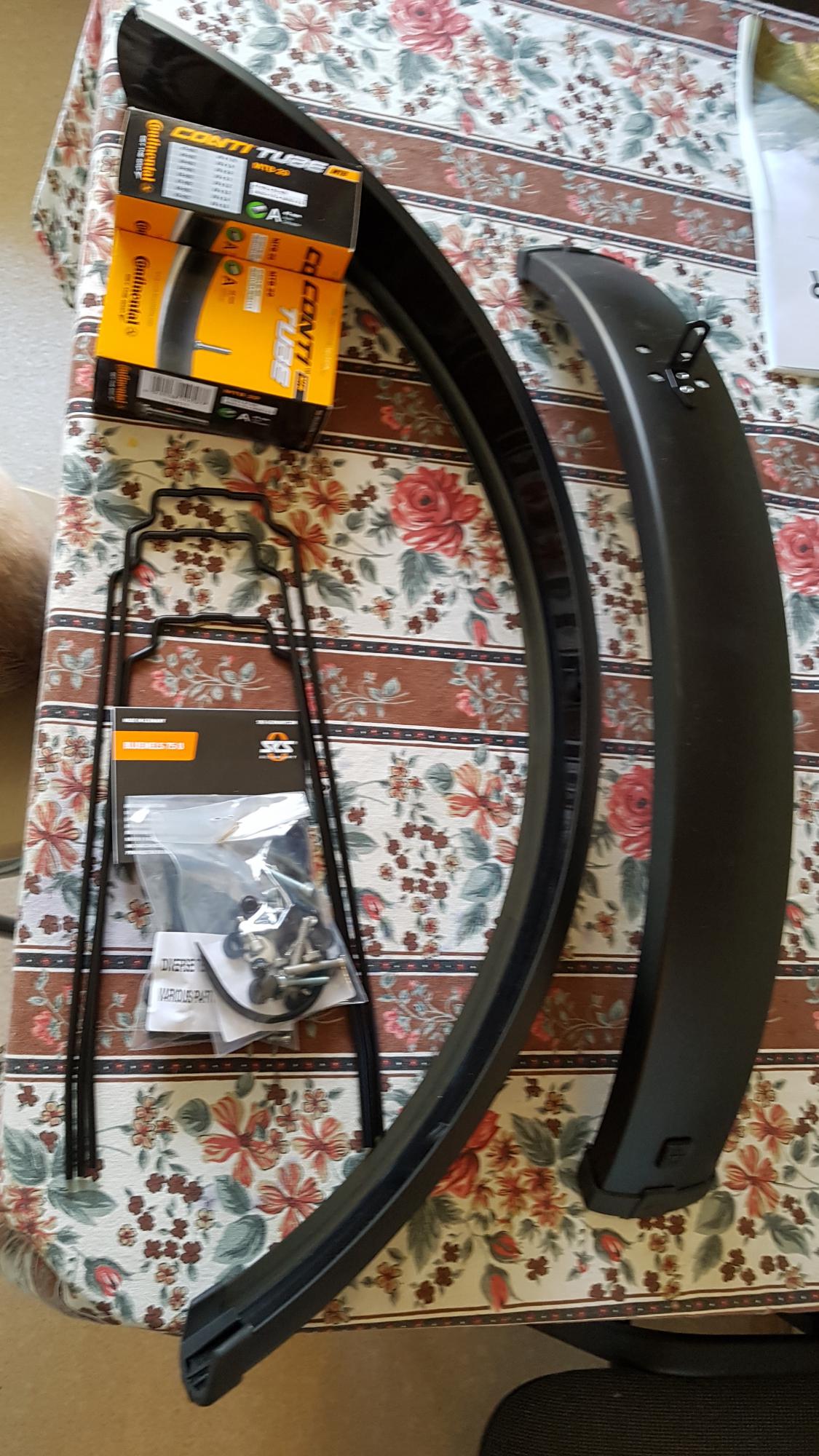

Только что приехали ко мне ,Мега Крылья с BikeDiscount.DE
SKS Bluemels 75U и две крепкие MTB-шные камеры,под автонипель.
Надо ехать в гараж и как-то приделать это  B-)
