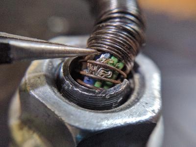

sov8181
Цитата: Muttel от 20 Авг. 2020 в 13:43Если перетерлись 2 провода к мотору, на сколько их реально починить
или легче новый купить ?
Из-за провода покупать новый мотор, это жесть!!! Пару часов работы вечерком под музычку и мотор как новенький)
Конечно всё зависит он вашего уровня подготовки.
Metamorf
Цитата: Belogrost от 20 Авг. 2020 в 16:04Сорок лет паяю.. и получится может но будет непрочно.
Ну так надо ещё и смекалку иметь. Засовываешь провод в колесо, внутри спаиваешь, изолируешь и закрепляешь стяжкой. Укоротиться на 4-5 см всего. Всегда так делаю, когда с проводов только изоляция сточена и перебиты не полностью. Работы на пол часа.
