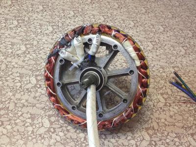

[user]Belogrost[/user], а оси в статоре заменять доводилось? Вроде-бы несложно, расклинить и выбить ось, но нужна приспособа для упора пластин статора...
sov8181
#10071
Делюсь опытом: мне доводилось менять ось на QS 6000W 273 45H V3 так вот выбить ось на такого размера двигателе невозможно очень плотная посадка. При попытке выбить ось просто торец оси расплющился как у не закалённого зубила, а ось и на микрон ни сдвинулась, благо ось была не нужна. Проблему смог решить только гидравлическим прессом и простой оснасткой.
Возможно у миниатюрных моторов самоката дела обстоят попроще.
Не совсем понял про пластины статора они же в каркасе находятся, ось же в каркас запресосвывают, разве нат?

Цитата: sov8181 от 21 Авг. 2020 в 08:56Да конструкция немного отличается, видимо у "налодонных" моторчиков ось вытаскивается на раз), а не как у меня:
Да наврядли на раз, один хрен нужен хотя-бы сгон на 3/4" упереть в пластины статора при выбивании, могут быть нюансы типа брызнуть WD-шкой или феном погреть...
sov8181
Цитата: Сергей_1959 от 21 Авг. 2020 в 09:12брызнуть WD-шкой или феном погреть...
Погреть феном, а ось кинуть в холодильник пробовал, мне хватило только на 5 мм завода оси, дальше ось быстро нагрелась, а статор быстро остыл и ось колом встала(
Когда ось стоит в алюминевой поддержке стали статора, но грей не грей бесполезно, хотя опять же мало ли.

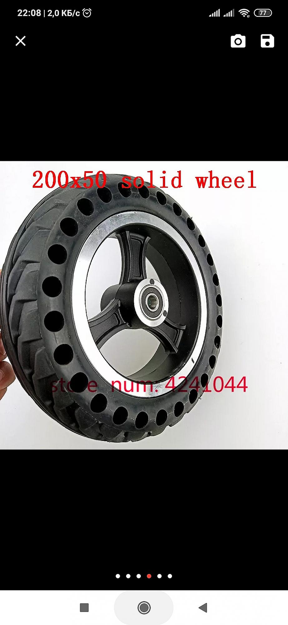

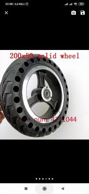

Цитата: Carp от 13 Июль 2020 в 21:33
[user]PaWill[/user], Вот спасибо, добрый человек! Такая же проблема была, широкое перфорированое колесо, диск металлический, и шум стоял, как будто колесо трётся обо что-то. И подшипники тоже успел поменять, без толку. Сегодня перед выездом закапал веретёнки по Вашему примеру, тишина и благодать!   :bravo:
// Итак, проблему постороннего шума, чавкания, шуршания, скрежета при использовании данных колёс вместо стандартных масло не решает, решает: 1) силикон в зазор между ободом и покрышкой (решение от уважаемого PaWill https://electrotransport.ru/index.php?action=profile;u=74487 ) 2) герметик бортов для бескамерных покрышек автомобильный, на основе каучука (так делал я, по совету друзей-автомобилистов.). Китайские колёса (200х50), установленные вместо узких штатных задних перестали чавкать и шуметь при движении. Аллилуйя! Я лично из-за характерного шума, который ещё и усиливался при наклонах в поворотах, дважды менял подшипники, искренне считая, что шум идёт от них, ибо китайские и вдобавок нестандартные, да и шум был ну очень характерный, прямо как сухие умершие подшипники.. Пока в Форуме, в данной теме, случайно не увидел сообщение про шум от заднего широкого колеса. Господа кураторы, отметьте PaWill, он достоин. ;-) Не знаю, имеет ли смысл в шапку добавить, хз.  / upd: про "шапку" - дать бы по шапке тем, кто придумал такую "шапку". Там прямо как в помойку сваливаются ссылки, относящиеся к теме Kugoo. При этом 1) ссылка на 4pda с рекомендованным GPS трекером уже 404. 2) в этом "винегрете" ссылок сложно разобраться: сделайте уже отдельный пункт в шапке для рекомендаций/описания/решения проблем Kugoo S серии стандартной, и отдельно для этой же серии ссылки с апгрейдами (48В, сборка аккумуляторов, кастомные решения, улучшайзеры и тому подобное ). Сейчас всё в кучу свалено в шапке. Попробуйте в шапке нужное (например, 48В в кугу серии S) найти.  %-)
NexVik
[user]Carp[/user],
меня за решение №1 еще в прошлом году размазали здесь по полной, и порекомендовали больше не заикаться, ибо это противоречит здравому смыслу, науке и религии сяокатчиков. Естественно, я забил на данные рекомендации, продолжал это советовать(даже втихаря) не только упомятому вами самокатчику, потому как наука наукой, а практика практикой. Тут, между прочим, много чего такого отрицается в полной мере, а оно живет и работает, не смотря на гравитацию.  :hello:

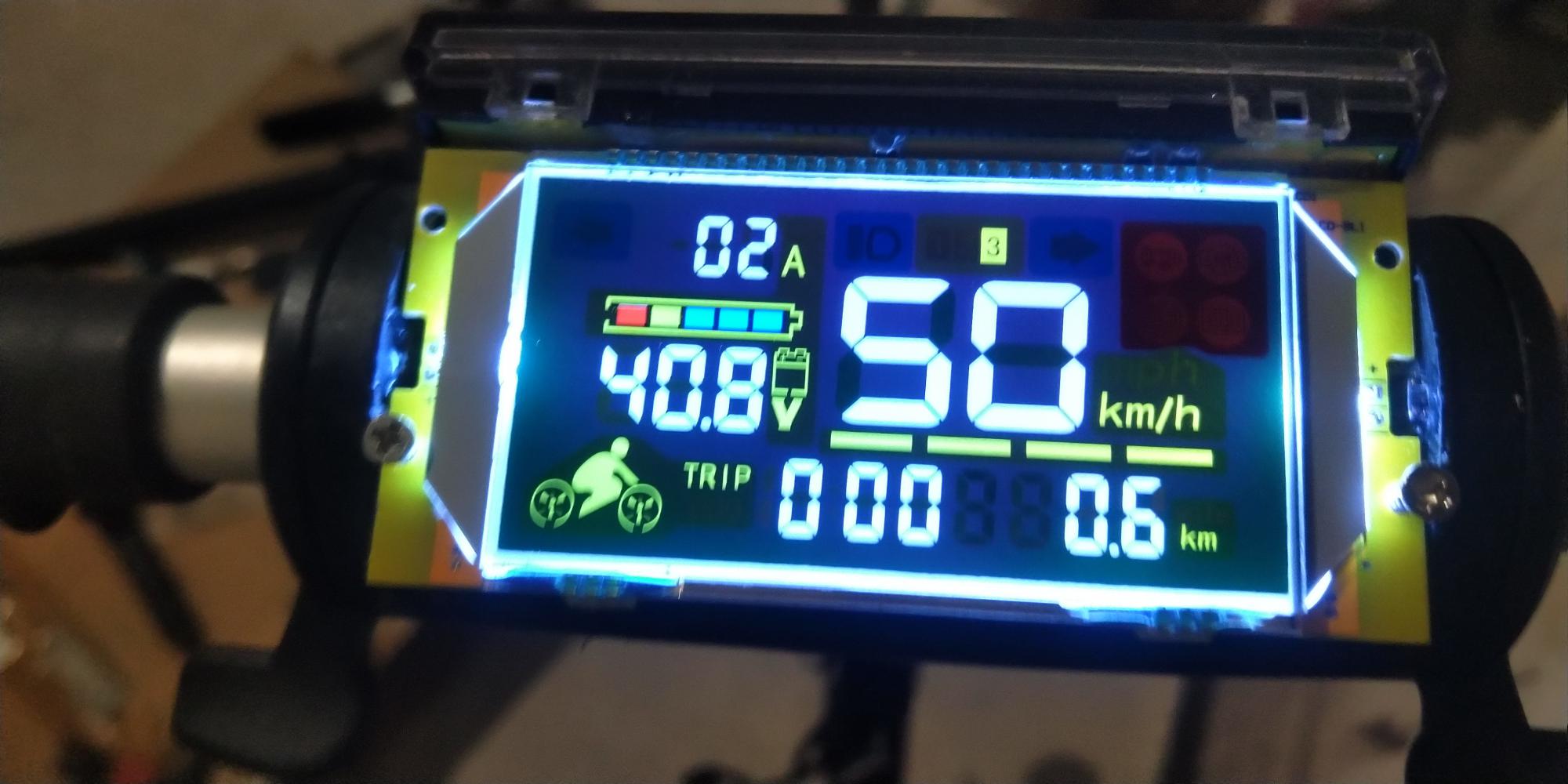

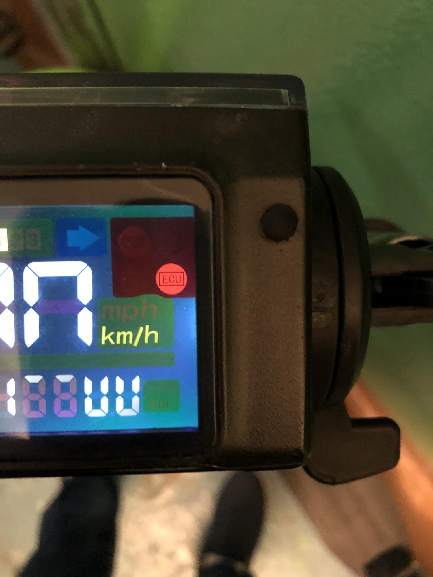

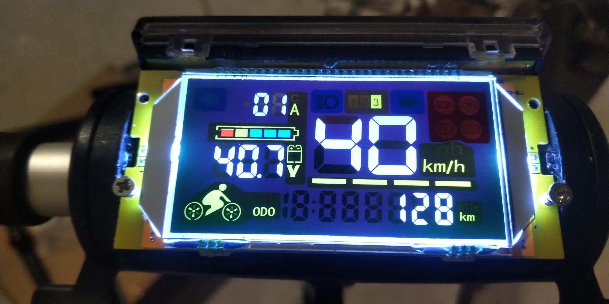

Мужики, что за проблема такая с контролером? Что может быть? И дисплей половинчатый. Но когда едешь то начинает показывать нормально.
