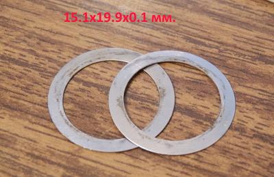

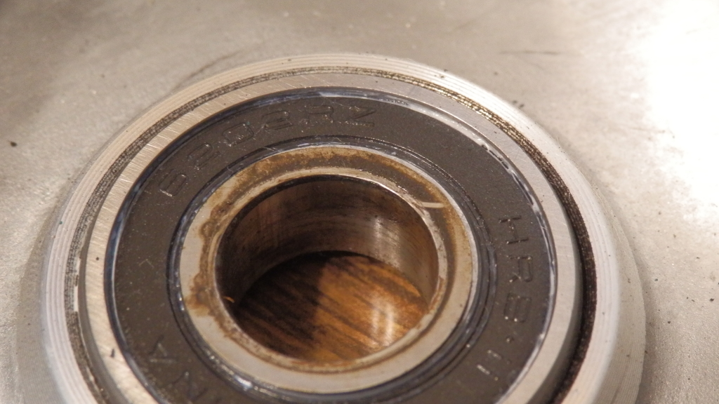

Цитата: Belogrost от 17 Авг. 2020 в 19:31если подшипник не прижать шайбой по внутреннему кольцу, он может гулять вдоль оси и разбивать посадочное место в крышке колеса
Посмотри насколько он будет гулять по оси по слою смазки на внутренней обойме, эти 0.3мм. убираются простой недопрессовкой внешней обоймы в посадочное гнездо крышки. Если ну очень захочется - нетрудно добавить шаёбочку вн. 15мм. толщиной 0.3мм. между осью и внутренней обоймой и дожать подшипник полностью в крышку. Вопрос только где взять это кольцо подешевле и попроще...

Цитата: Сергей_1959 от 17 Авг. 2020 в 14:04Пока ссылк с несквиком
Вы принципиально не хотите/не можете прочитать ники ПРАВИЛЬНО? Есличё, подсказываю, гуглопереводчик вслух читает слова...) А в английском языке звука Ы не существует.
Цитата: Сергей_1959 от 17 Авг. 2020 в 14:04на мой счёт
Вы слишком болезненно относитесь к "своему счету", лично мне глубоко фиолетово(deep purple), как там у Вас, у ВВП или короля Зимбабве, есть ПРАВИЛЬНО и НЕПРАВИЛЬНО.
Вот на этом чертеже четко видны шейки под подшипники и так же четко видно, КАК они отделены от остальной части... Для тех, кто не умеет, это сноски Ж и З.
А как там в чьем то моторе китайцы накосячили, меня мало интересует.
Для особо упертых повторяю, на радиальный подшипник никакие осевые усилия прилагаться не должны. Если осевые   усилия предполагаются конструкцией, то в узел ставятся радиально-упорные или пара из радиального и упорного, причем, каждый на свою шейку.

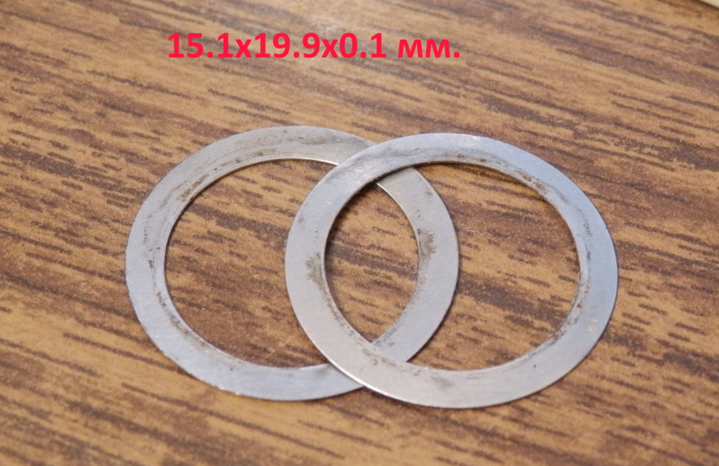

Цитата: Belogrost от 17 Авг. 2020 в 22:29я учил 4 года всяку муть про допуски, посадки, расчет редукторов, расчет опор и все очень похожее на мотор колесо, и там ни разу нигде не сказано что можно подшипник дожать шайбочкой 0,3мм.
Знаешь, мне наверное проще сделать и показать результат. В конце концов у каждого есть свой МК в самокате и ему решать делать или не делать доработку от прокручивания. Давай на этом остановимся и досмотрим футбольчик.
Сергей_1959
Цитата: Belogrost от 17 Авг. 2020 в 22:29там ни разу нигде не сказано что можно подшипник дожать шайбочкой 0,3мм
Вот так выглядят проставочные шайбы для наших МК, довольно часто попадаются в нормально собранных моторах.

Цитата: Сергей_1959 от 17 Авг. 2020 в 20:08Вопрос только где взять это кольцо подешевле и попроще...
Из пивной банки вырезать)
Сергей_1959
Цитата: sov8181 от 18 Авг. 2020 в 08:14Из пивной банки вырезать)
У вас в Самаре банки с толщиной стенок 3.5мм.? Кучеряво живёте...
Если серьёзно - можно подобрать что-то типа такого https://tdm-neva.ru/washers/din-988-washer.htm
sov8181
Цитата: Сергей_1959 от 18 Авг. 2020 в 08:23У вас в Самаре банки с толщиной стенок 3.5мм.? Кучеряво живёте...
Там вроде речь шла про 0,3мм (
Добавлено 18 Авг. 2020 в 08:53
Цитата: Сергей_1959 от 18 Авг. 2020 в 08:23Если серьёзно - можно подобрать что-то типа такого ссылка
А вот ссылка на шайбочки очень полезная, а то я на электромоте когда убирал люфты в подвеске на заказ шайбочки точил.
Сергей_1959
Цитата: sov8181 от 18 Авг. 2020 в 08:50А вот ссылка на шайбочки очень полезная
Вот эта https://alterv.ru/catalog/shayby/k1151_shayby_ploskie_din_988_iz_stali/ чуть поинтереснее, хоть и под заказ но цены на виду.
NexVik
Сергей, это заблуждение. Как раз наоборот - в плохо сделанных колесах, там где просадили размеры.
Сергей_1959
[user]NexVik[/user] так у нас все моторы дешёвые и с допусками самого последнего класса. Эти шайбы из моего RDK, там полностью убран зазор по оси с одной стороны, а шайбы с другой я где-то потерял когда подшипник в крышке менял. Точную информацию по МК мог-бы дать [user]MoRoman[/user], он на них собаку сьел, может быть найдёт время рассказать что и как.
