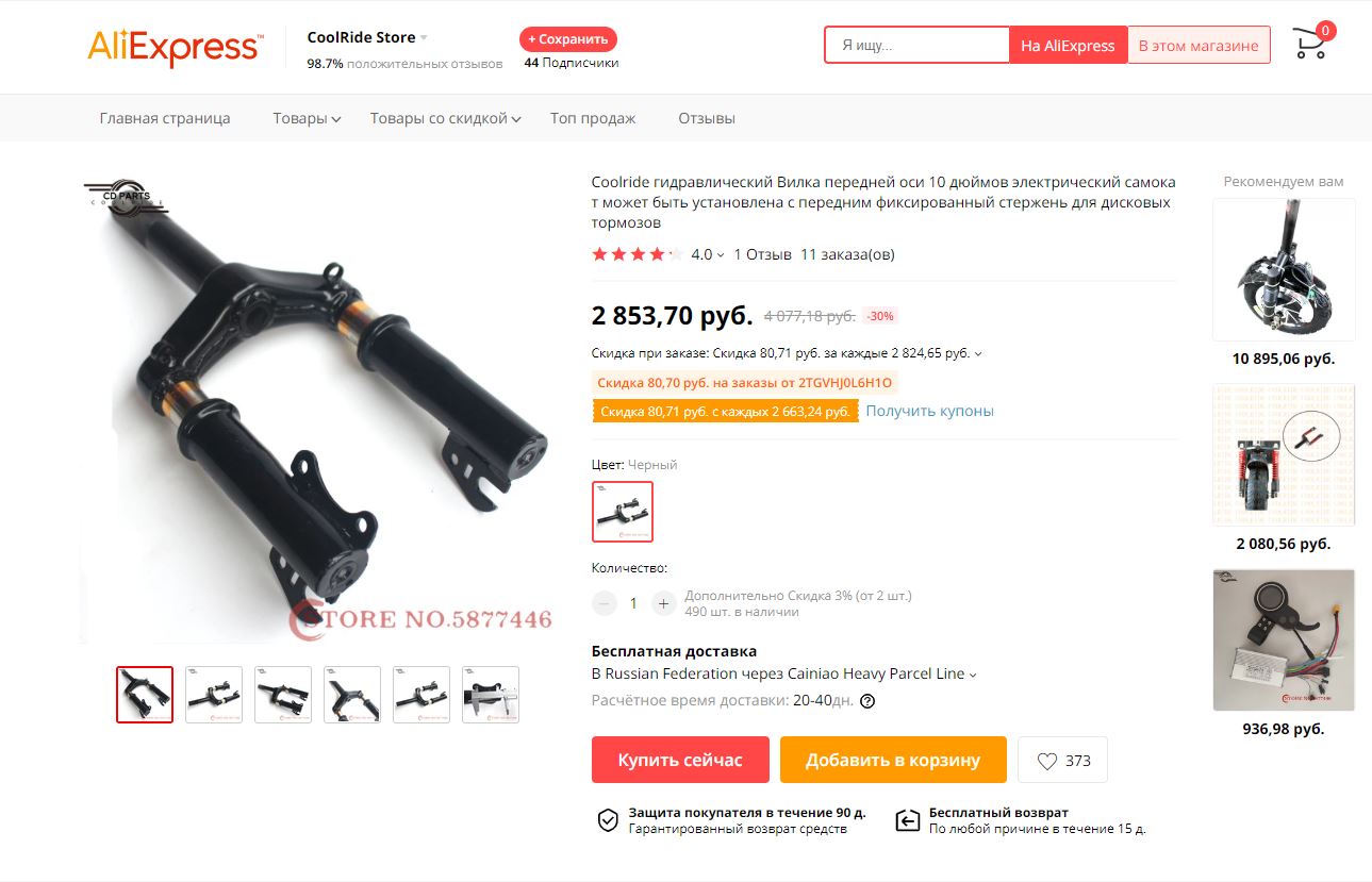

Господа, я как бы хочу сказать, что передняя вилка, во-первых будет ставиться(ну, опять же, если сделается) на тяжелый(сравнение со стоком) уже самокат, но для сидячей езды. Именно поэтому нужна мягкая подвеска.
Во-вторых, колеса пневматические 10,5" и 8" вилку туда не поставить.
В-третьих, такого рода вилок на наш самокат в природе нет. Следовательно, надо болгарить свою, чужую и приварить к ней восьмигранник.
В-четвертых, даже сейчас, даже по плохой дороге можно ездить управляя одной рукой, потому как задний привод и широкая резина.
В-пятых, и это самый важный момент. Такого рода вилки, мягко говоря являются дерьмецом, и я не уверен, что сделаю чего-то лучше, хоть и буду стремиться. Может быть родной амортизатор глушить не буду, а попробую их загнать в парную работу. Но, опять же, это пока желания, что будет на деле, совсем непонятно.
В-шестых, этот самокат развивает скорость больше 40км\час, и моя езда на свободных участках примерно равна 35км\час. Но при этом нужно помнить, что это тем не менее слишком большая скорость для таких девайсов. Потому и принято такое решение, улучшить амортизацию. Ибо есть с чем сравнивать, на s4 таже пневма, но нет амортизаторов, а едет он с такой же скоростью и это весьма и весьма некомфортно.

Цитата: NexVik от 28 Сен. 2020 в 09:37ледовательно, надо болгарить свою, чужую и приварить к ней восьмигранник
Эт ты чет не туда куда-то пошёл, зачем к ней еще и 6ти гранник. Выбросить и забыть как стршный сон

NexVik
Цитата: Paxxa от 28 Сен. 2020 в 10:04
Неееет
то бишь тобой рекомендуемая вилка имеет готовый восьмигранник, который заходит в нашу стойку?
Да, у эсок совершенно убогое крепление вилки и еще хужее сам ам, но чтобы кто-то(сяоми) осмелился это повторить..  Паш, ну в это я поверить не могу никак.
Значит остается так отпилить восьмигранник от моей и приварить к той. Отвалить за это 4 штуки, ждать месяц, потом еще капитально помучиться в домашких условиях, это для меня совершенно неприемлимо.
Я получу амы и за полдня может их уже и поставлю при помощи лобзика или точила(это для красоты закруглений и тп) и дрели.
Paxxa
Цитата: NexVik от 28 Сен. 2020 в 10:44рекомендуемая вилка имеет готовый восьмигранник, который заходит в нашу стойку?
😄 да вообще не нужен 6ти граник. Посмотри на конструктив. Свою отркучиваешь ту прикручиваешь. Руль оставляешь как был.

В твой адрес была фотка для тюнинга под 10ти дюймовые колеса. Ssilk приложил фото ее же. Бакс подскочил 2 дня назад было 2500🤨

она короче нашей. Может это и не есть хорошо. Я же буду делать сам и поуже, чем эта.
Paxxa
Цитата: NexVik от 28 Сен. 2020 в 14:53Я же буду делать сам и поуже, чем эта.
Мои имхо опять же найти похожую веловилку и переделать.
NexVik
ну дык я этим и занимаюсь. Нашел у себя подходящую и приступил. Приедут через неделю гидравлики, буду ставить их и посмотреть, чего это такое и с чем едят.

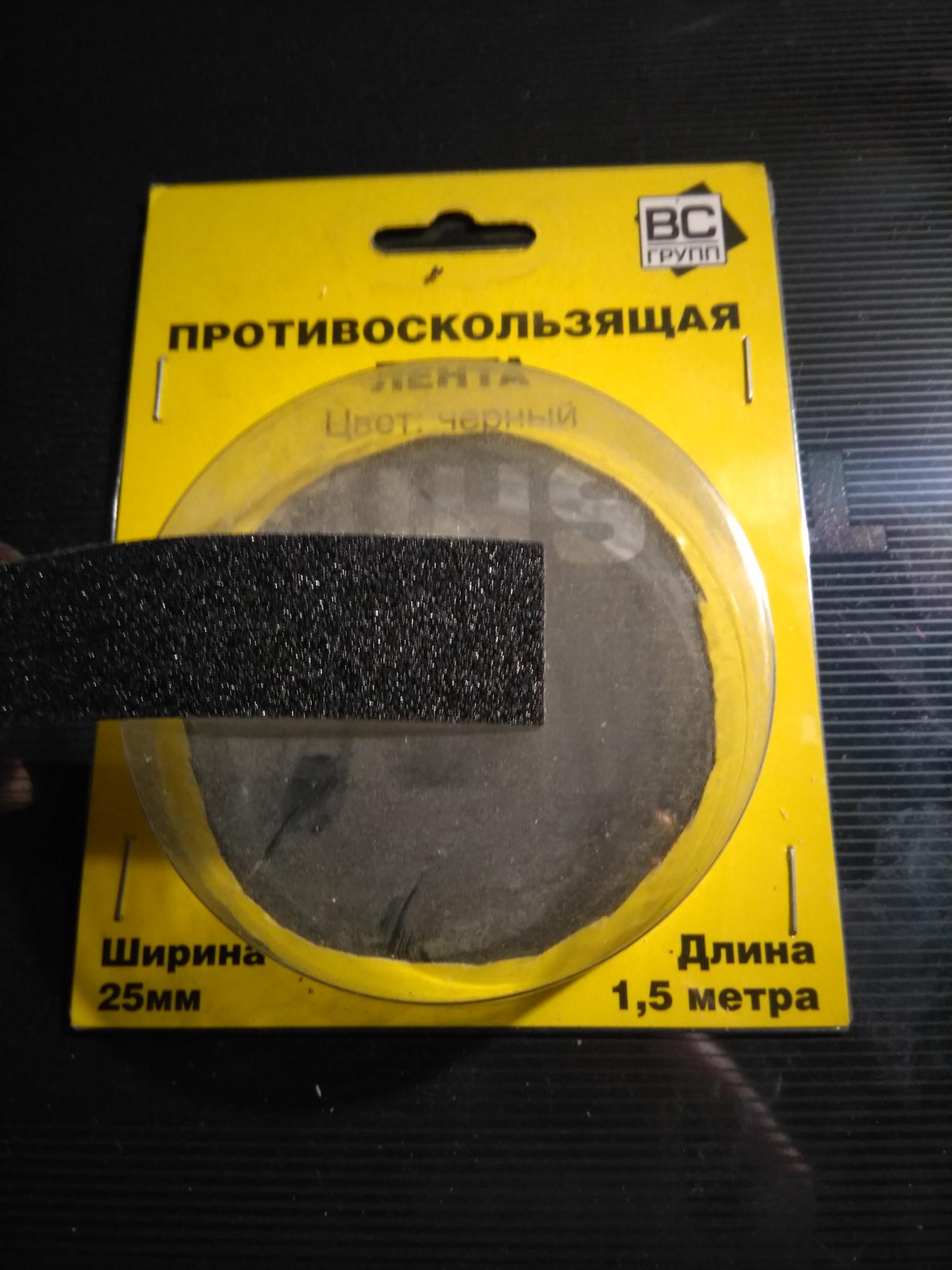

Противоскользящая шкурка превратилась в хлам. Есть что-нибудь в строительных магазинах подходящее с самоклейкой?

Цитата: PaWill от 28 Сен. 2020 в 17:57Есть что-нибудь в строительных магазинах подходящее с самоклейкой?
В Окее, в отделе стройтоваров, в общем, где скотч, клей и так далее, по 179 рублей комплект из 6 полосок шириной миллиметров по 20 и длиной 60 см...
Вот так выглядят...

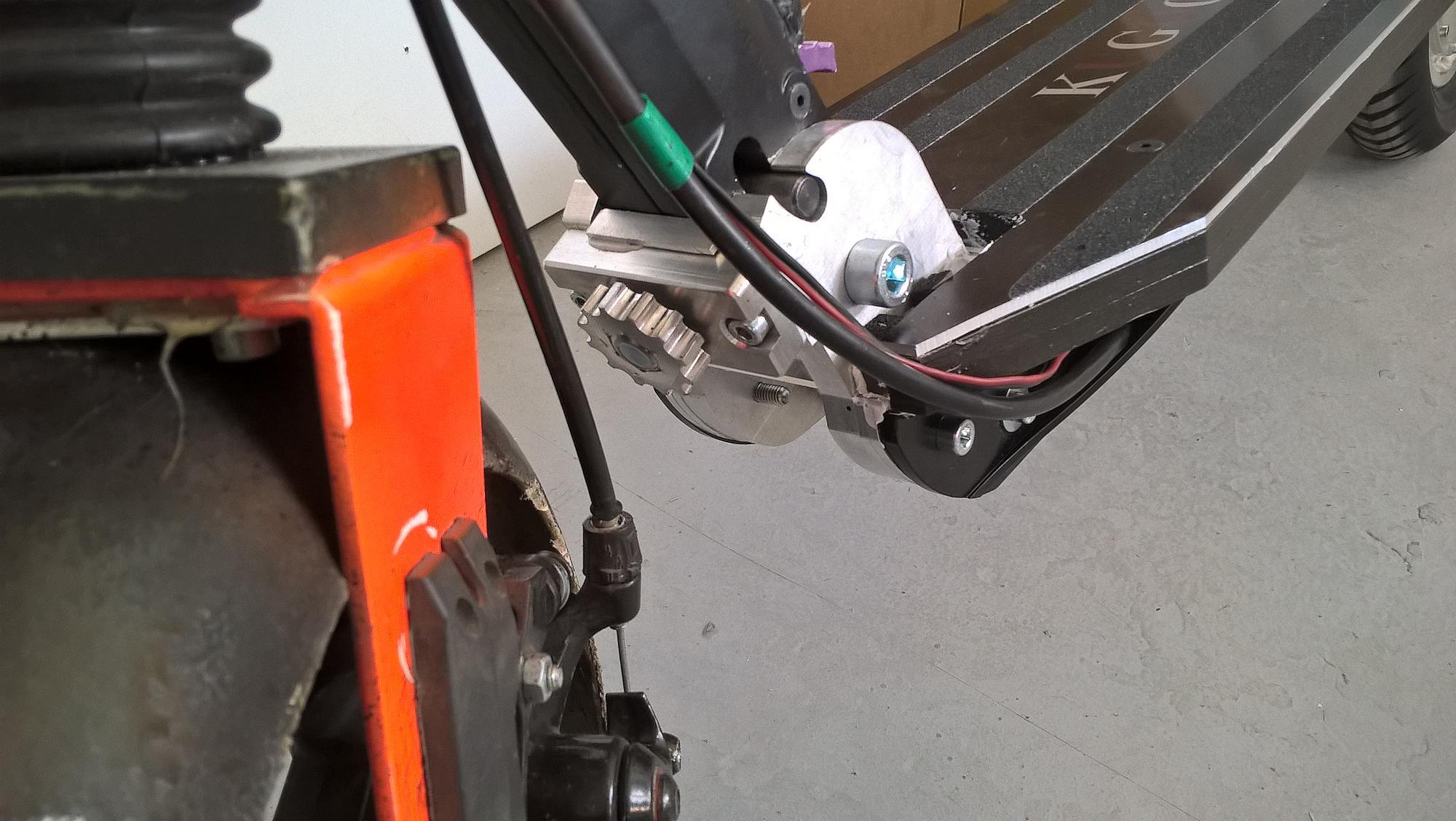

Сергей, спасибо. А что на первой фотке за необычный конструктив механизма складывания. Фиксатор от случайного складывания?
Передний привод, пневма 10", 48 вольт х 10,5А/ч, барабанный тормоз... Максималка 38 км/ч
ssilk
Цитата: PaWill от 28 Сен. 2020 в 21:36Фиксатор от случайного складывания?
Не, это люфтовыбиратель...) Вместо полиуретановой втулки. Чтобы сложить, надо открутить нажимной болт, тогда просто пальцем можно "наступить" на педальку и самокат сложится.
Полностью люфт, конечно, не убрался, сами оси внутри гуся остались подвижными, ничего не поделаешь, конструкция дурацкая. Но стало приятнее, чем было.
Там https://electrotransport.ru/index.php?msg=1930343 еще картинки...

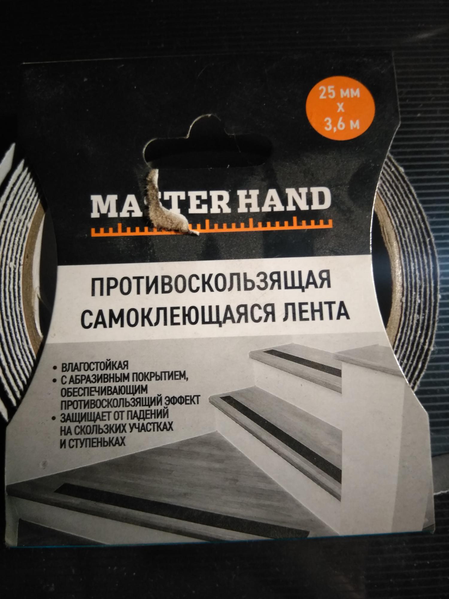

Дъмитръ
В леруа вполне бюджетная лента есть. (желтая упаковка вроде) клеится хорошо.
