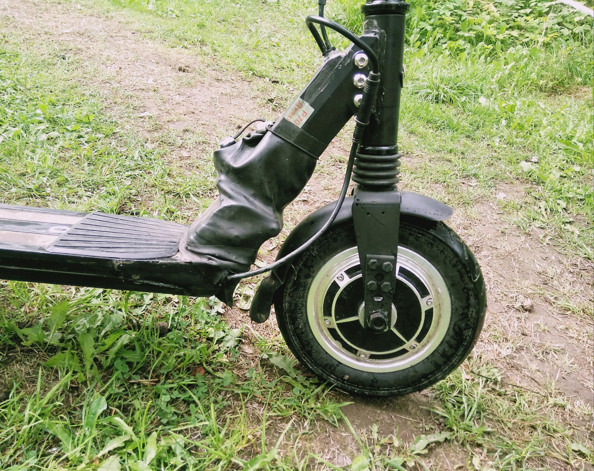

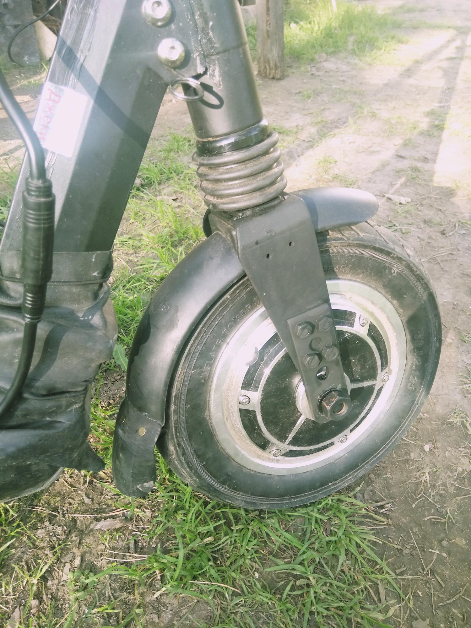

Да победили вы, победили, поздравляю
Ваши технические решения  гениальны, особенно с закручивание гайки на 2,5 витка, которое вы всем рекомендуете
Здесь тоже гайки не затянуты?
https://electrotransport.ru/images/4/1b7ryi4.jpeg
https://electrotransport.ru/images/4/yf5up8.jpeg
Народ тут мучается шайбы от проворота до микрона подгоняет, а тут даже с незатянутыми гайками коллега рассекает. Что тут скажешь еще.

Цитата: PaWill от 25 Сен. 2020 в 20:07а тут даже с незатянутыми гайками коллега рассекает.
Паш, вы друг друга не поняли...) На фотках не мотор-колесо, просто пустышка. Оно совершенно спокойно на винтиках М5 будет держаться,  а в текущем виде можно какое то время вообще без гаек проехать.  Китайцы вон вообще ухитряются мотор винтами М6 крепить... Под крестовую отвертку!!! :-D
ты прав. Именно то, что колесо стоит не в дропах, а в отверстиях и подразумевает более надежный вариант крепления. И если ось не "гуляет" в подшипниках, то гайки можно и не ставить или терять на ходу  ;-D

я не понял где тут победа, и как можно по такой фотке определить на сколько витков закручена гайка :ah:

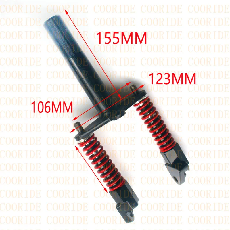

Но просто хочу добавить, хотя это не в моих правилах, что я уже приступил к изготовлению такой передней вилки на s3 из вот такой вилки(благо, она уже есть):
И заранее не хотелось бы об этом сообщать, пока оно не сделано. В отличии от той, которую показывал человек, эта залезает к нам в стойку как надо(и даже пружина от нее там уже стоит).  А ставить на нее буду гидравлические! передние амортизаторы(которые заказаны и в пути)

[user]NexVik[/user], к этой вилке вообще ни каких вопросов, ибо ее толщина в месте отверстия для оси колеса на глазок 3-4мм и наверное сталь, а не какой-нибудь прессованный силуминий. Это позволит спокойно поставить куговское МК со всеми шайбами и гайками, не говоря уже про ведомое колесо.
[user]ssilk[/user], Сергей, я честно не понимаю как сюда можно вкорячить куговское МК (ведомое без проблем) без танцев с бубном. Мне тоже интересна подобная вилка, но подходящего варианта я не встречал.
Кстати десятые колеса уже закуплены ). Осталось с вилкой что то замутить, но это уже видимо зимой.

немного не так. Я здесь всё уже описывал.
Перья на передней вилке на s4 стальные и в месте отверстия под ось толщина 6мм(они комбинированы ступенькой). На s3 перья дюралевые 4мм. Но дюраль  очень хороший, скорее дт.
Что касаемо переделки покупной вилки:
там нужно только распилить овал на 12мм из отверстий на 10мм, но ставить МК возможно только открутив один из амортизаторов. Если будет смущать толщина вилки, то можно сточить ее до нужного. Еще есть вариант сточить гайку, там очень большая фаска без резьбы, порядка 2мм.
Я от покупной отказался, там много недостатков в нашем случае.
ssilk
Цитата: PaWill от 26 Сен. 2020 в 10:26как сюда можно вкорячить куговское МК (ведомое без проблем) без танцев с бубном
Думаю, без гемора не получится. По виду, это вилка от куго М2, это колесо 8". Если даже влезет по высоте и ширина дропов подойдет, то вызывает вопросы длина штока. У М2 рулевой стакан намного короче нашего, и если эту вилку в наш стакан поставить, то хватит ли длины, чтобы надеть рулевую трубу...
То же самое касается вилки для сяо (картинку выше выкладывал камрад Рахха), у нее шток для безрезьбового крепления руля, наш руль туда без бубнов не приделать.
И еще, мое личное мнение, под ведущее колесо вилку такого типа ставить нельзя.

Цитата: ssilk от 26 Сен. 2020 в 13:52под ведущее колесо вилку такого типа ставить нельзя.
на неровностях будет сильно меняться сцепление с дорогой?
Передний привод, пневма 10", 48 вольт х 10,5А/ч, барабанный тормоз... Максималка 38 км/ч
NexVik
Поддерживаю полностью. В такой конструкции нет жесткости, а это еще и управление. С такой вилкой напрашивается задний привод. И он точно лучшее.

Цитата: PaWill от 26 Сен. 2020 в 15:23на неровностях будет сильно меняться сцепление с дорогой?
Не только... Перья там держатся только на резьбе в траверсе, при разгоне и торможении их будет разбалтывать крутящим моментом. Если смотреть в профиль, то при разгоне их будет выгибать вперед, а при торможении - назад. На М серии такие амортизаторы загибаются(в прямом смысле слова) даже на ведомом колесе, просто от взаимодействия с препятствиями, а если колесо ведущее, то к этому еще и моменты добавятся. Эта фигня происходит из за слишком маленького угла наклона рулевой, при столкновении с препятствием только часть энергии уходит на сжатие пружины, а остальная искривляет эти тонкие шпильки из пластилиновой стали.
К слову, эта проблема характерна для всех дешевых телескопов, не просто так же качественные веловилки по стоимости сравнимы с ценой всего велосипеда.
