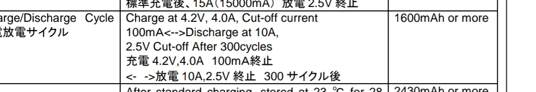

Если это о сборках 3p. То посмотрите даташиты. Что те,  что те акб при токах в 5-6А на ячейку, по напряжению просаживаются +-одинаково.
4.2В никакая не держит.🤭
Из даташита на санье
Читаем делаем выводы
Paxxa
Хотите минимизировать просадку делайте 10s10p. Зато хватит не на 2года, а на 5. Но увы, их негде возить🤭.

Paxxa
#10331
Цитата: PaWill от 30 Сен. 2020 в 11:24скорости деградации
Так о какой скорости если сами пишете 9000км. Состаритесь это точно
Дублирую из даташита, мож так прочитаете
Добавлено 30 Сен 2020 в 11:32
Цитата: PaWill от 30 Сен. 2020 в 11:24когда вы снимаете 5а с аккумулятора, который может максимально отдавать 10а
Это всего лишь 0.5С.
